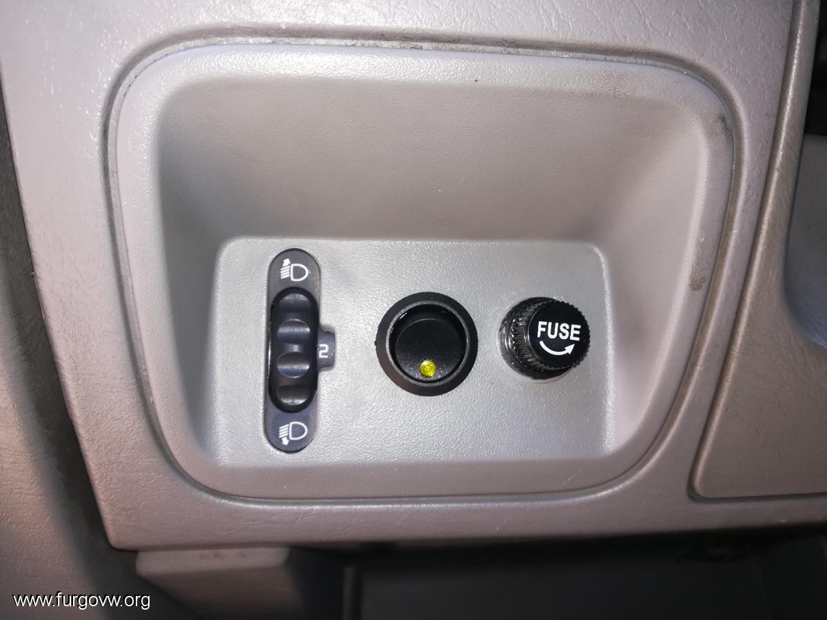

Aunque ya lo tengo en el hilo de mi carriña, lo comparto aquí también porque lo veo apropiado...
Es la conexión del D+ en mi trafic. Lo he conectado con un robacables...
Se ve que llega corriente...
Y ahí puse el interruptor para conectarlo cuando quiera junto con su fusible...
Elgranelias
Te quedó de lujo, qué guapo.
