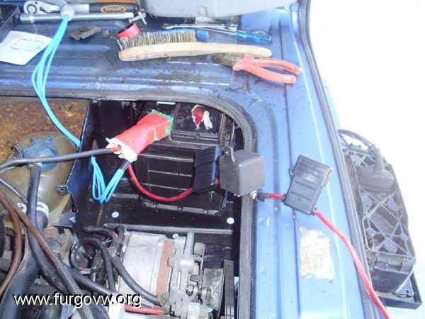

Fotolopez
Mayo 29, 2010, 21:54:11 pm #809 Ultima modificación: Junio 01, 2010, 21:14:52 pm por Fotolopez
..No jodas!! Valla sustazo!! Son como estos?? (son los que venian en el portafusibles) Yo no se, pero deverian de aguantar bien si van a llevar fusibles de los tochos!!
