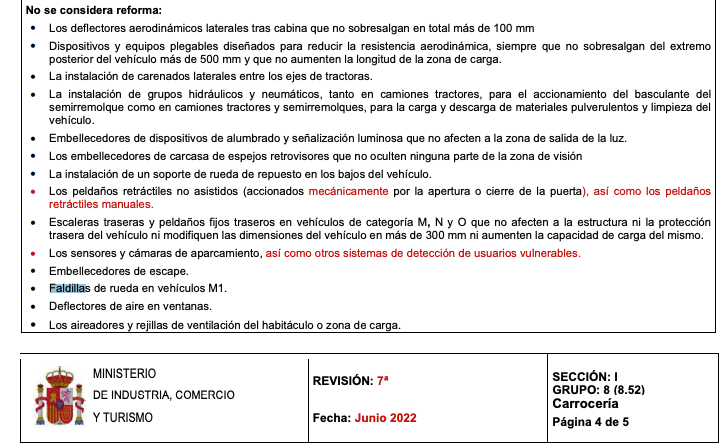

Como os ha ido al pasar por la ITV???
Si la talonera tiene el típico Fiamma en grande es más fácil que pidan resguardo de la homologación?? Estoy leyendo que en los foros de coches se pide... imagino que aquí tb
Sairo
Cita de: Sairo en Junio 03, 2024, 18:56:49 pmComo os ha ido al pasar por la ITV???
Por lo que he encontrado en internet no es necesario
Carmen ·HiruKa·
Pues me viene bien saberlo a ciencia cierta, porque yo llevo faldillas y deflectores.  Gracias!
