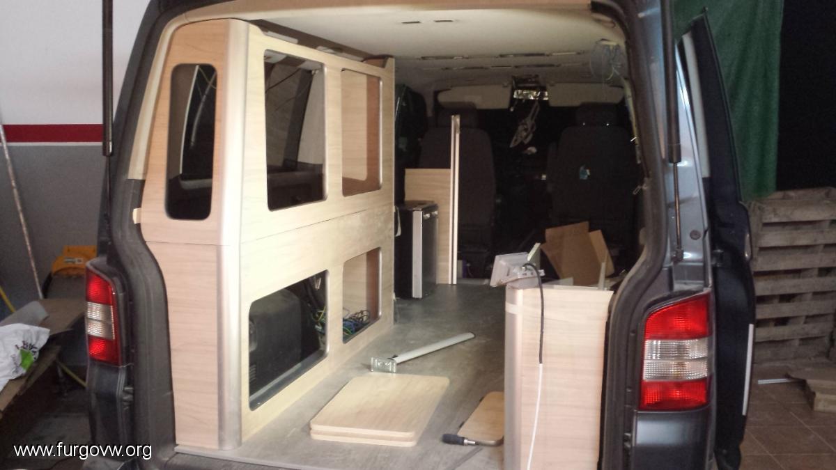

Venga va... para los inquietos no me haré de rogar mucho!

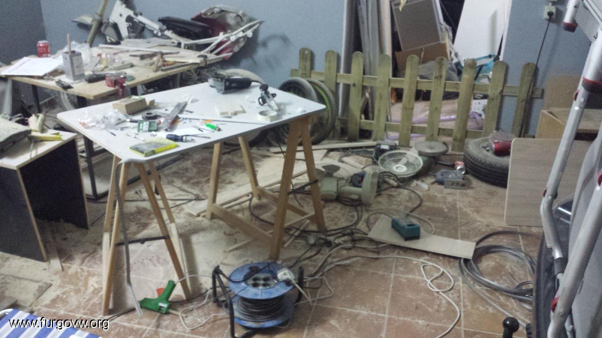

Hago un pequeño adelanto de lo que están siendo mis vacaciones, metiéndole hasta 14 horas al día a la furgo... Muy pronto (o eso espero) veremos que tal queda el resultado final..
Mi furgo VW T5 Caravelle en RE-CAMPERIZACIÓN: http://www.furgovw.org/index.php?topic=303492.0
adri8
La verdad es que si que está quedando bastante bien..
Éste es mi entorno de cada día...
Un tinglado que tengo montado impresionante.

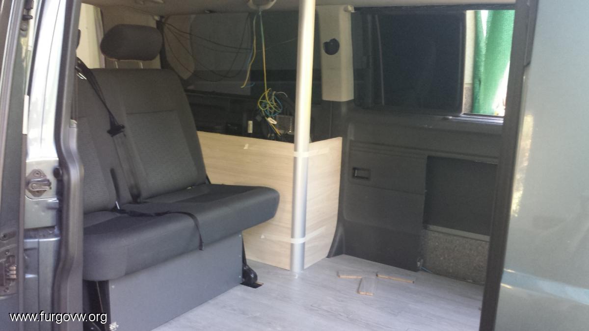

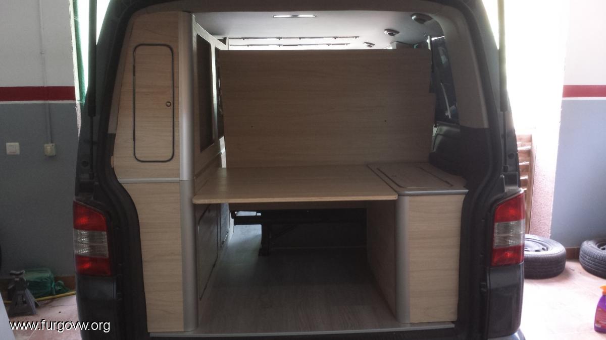

Y así es como mas o menos está quedando aún faltan muchas cosas, todas las conexiones eléctricas, agua, gas, etc y detalles de acabado. Per estoy en buen camino creo.

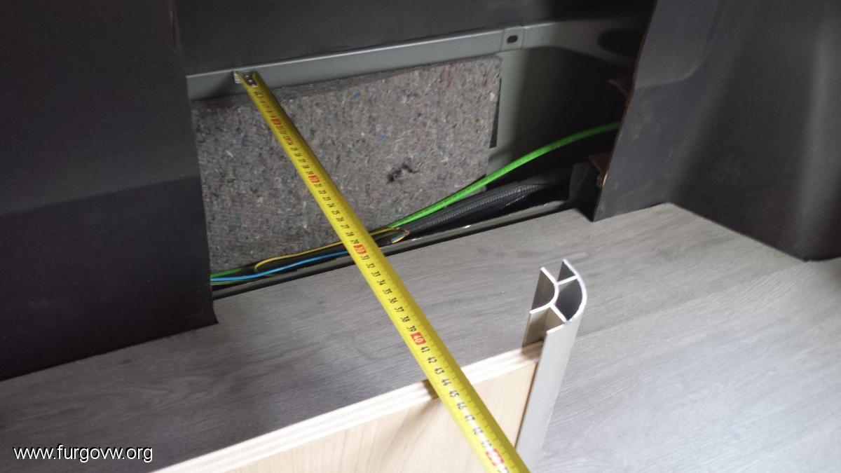

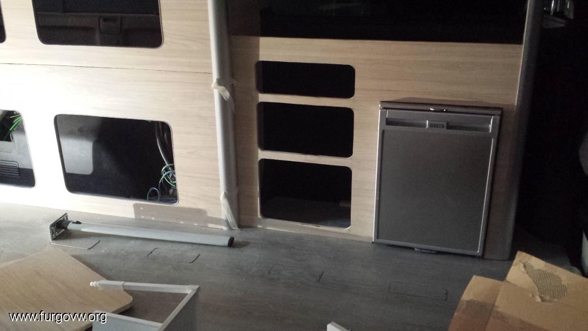

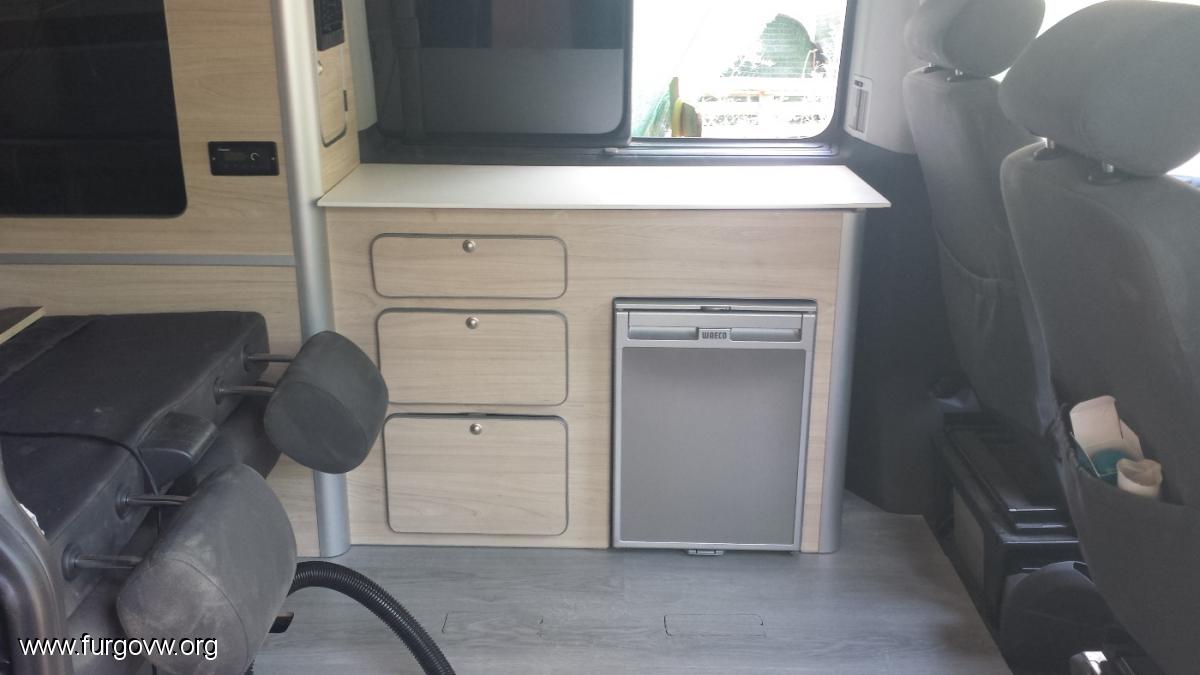

oye... una pregunta, yo tengo esa misma nevera y a mi el hondo de esta hace mas que el hueco que queda de la banqueta a la pared del habitáculo. no se si me explico.
incluso veo que has ensanchado mas el mueble de la parte del ropero que de la parte de la cocina!
que medida hace tu banqueta? es mas estrecha que la de la transporter a lo mejor?
no se si ne he explicado bien...
en otras palabras... si yo hago el mueble tan ancho como la nevera este no me cabe entre la banqueta y la pared.
Como bien se dice, vale más una imagen que mil palabras...
Le he recortado el panelado para ganarle profundidad, piensa que ahí se están perdiendo más de 9 cms. Con lo cuál cogí la mola y a cortar el panelado.
Cuando tenga todo bien terminado ya haré un post como dios manda explicando como se ha hecho toda la camperización.
