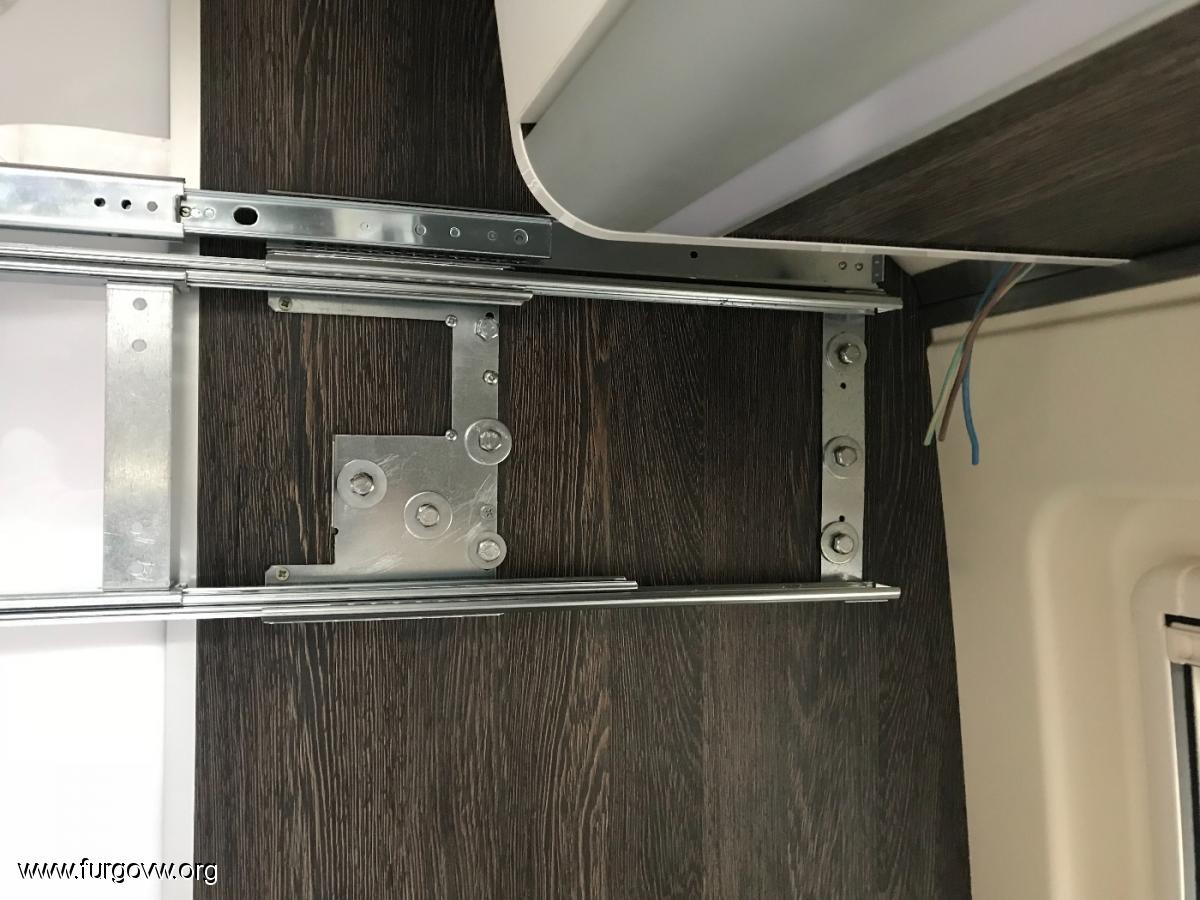

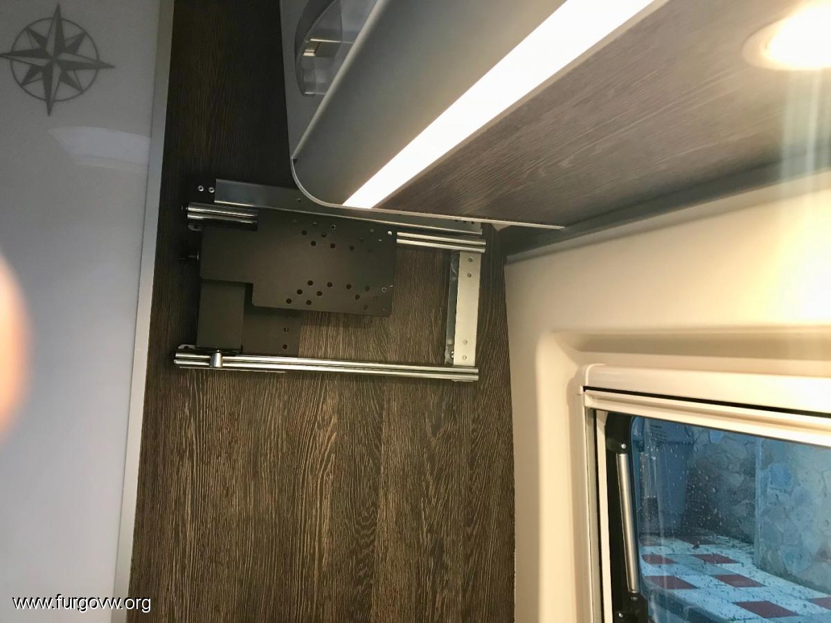

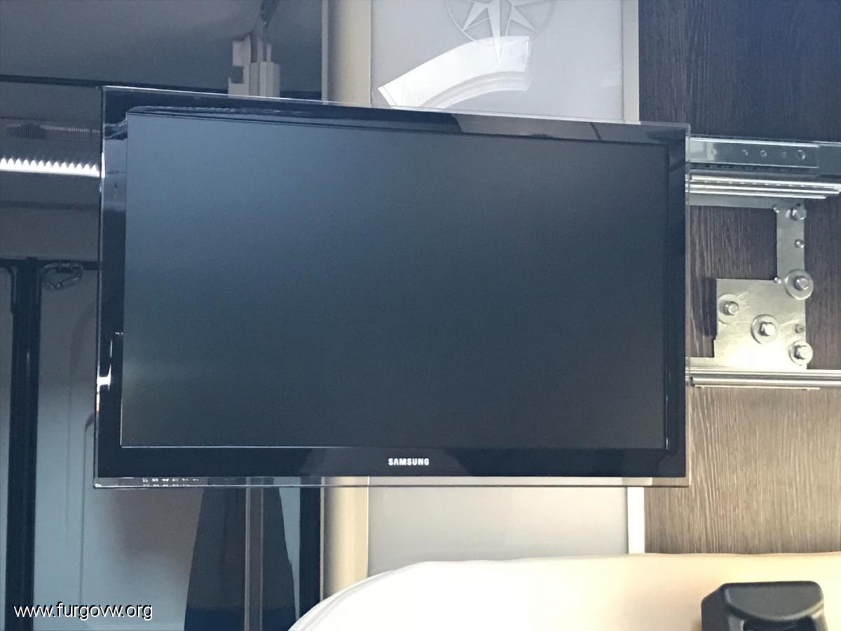

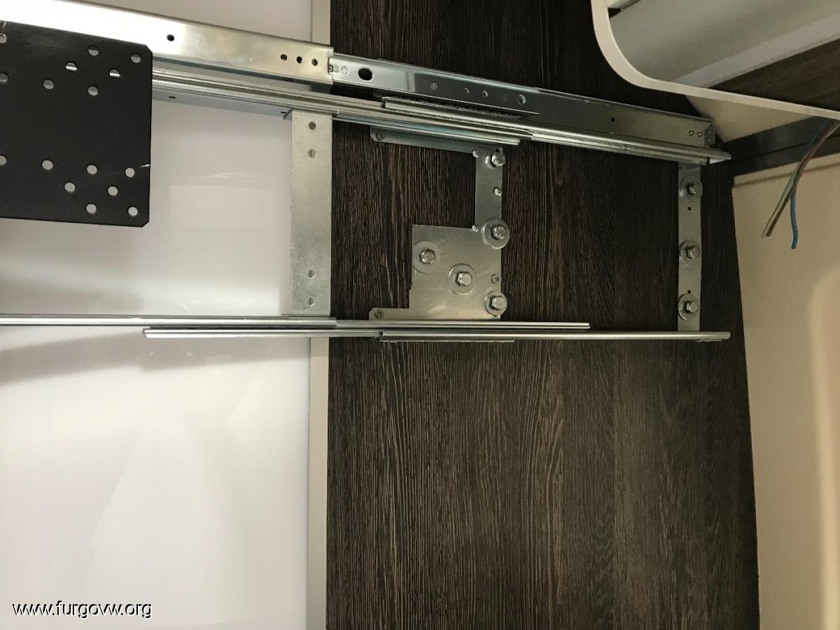

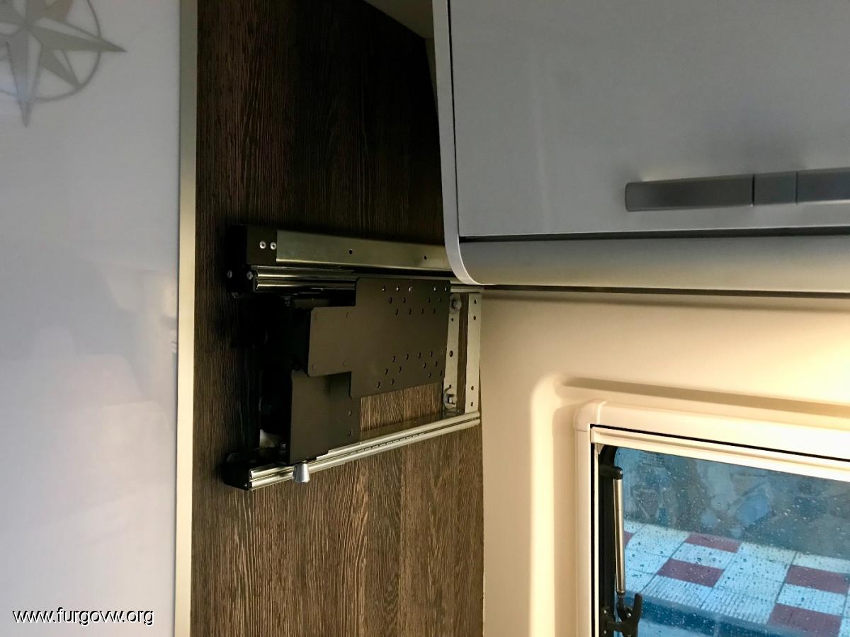

Que tal, te comento lo que yo he hecho y lo que hace westfalia. Si la pides a Westfalia ellos usan tornillos pasantes y tapan la cabeza del tornillo con una tapa de goma, te adjunto una foto del baño en el que se aprecia en la parte superior esos cuatro capuchones de goma.
Yo he preferido meter roscas embutidas en la propia madera y ahí he roscado las tuercas. Como mi soporte era muy pesado unos 4,3kg mas la televisión unos 2,5kg y si ha eso añades que es desplegable por tanto el par de fuerza es considerable he metido muchas fijaciones, mecanice el soporte para que entrara tornillos de métrica 8 , ademas de algún tornillo tirafondos cogido directamente a la madera.
He metido en total 8 tornillos aunque con 4 hubiera sido suficiente, queda muy muy solido, como ya habia mecanizado el soporte y meter mas tornillos tampoco da mucho trabajo pues lo reforzó con otras 4 fijaciones.
