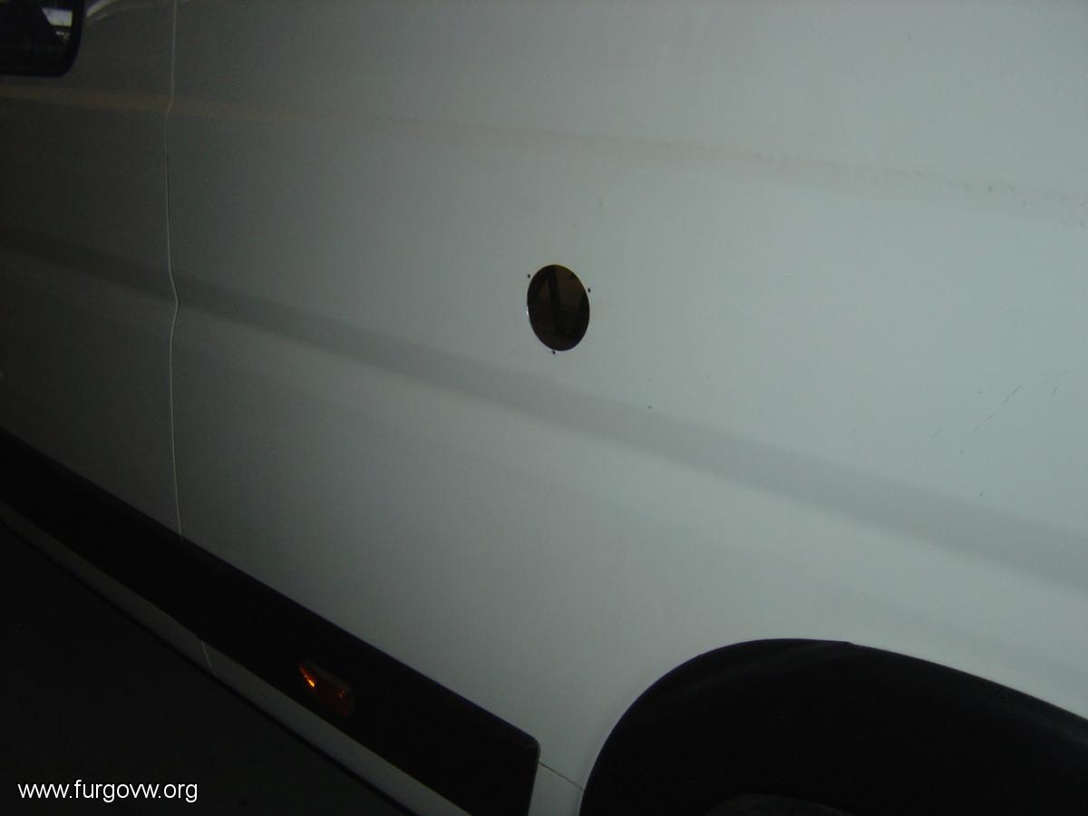

Pues la verdad que voy a buen ritmo ;D
Toda la faena de investigación  esta dando sus frutos.

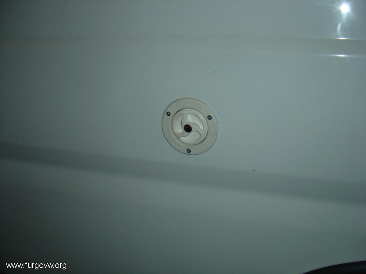

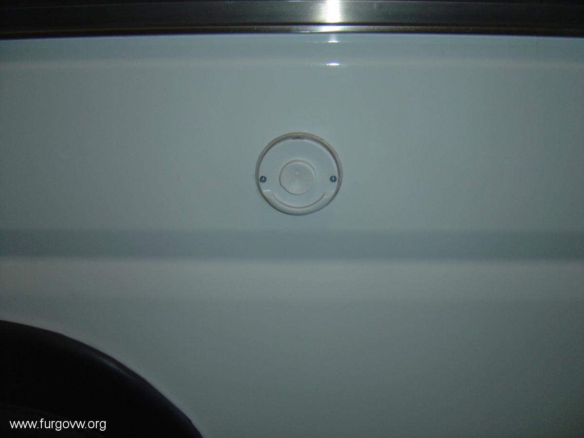

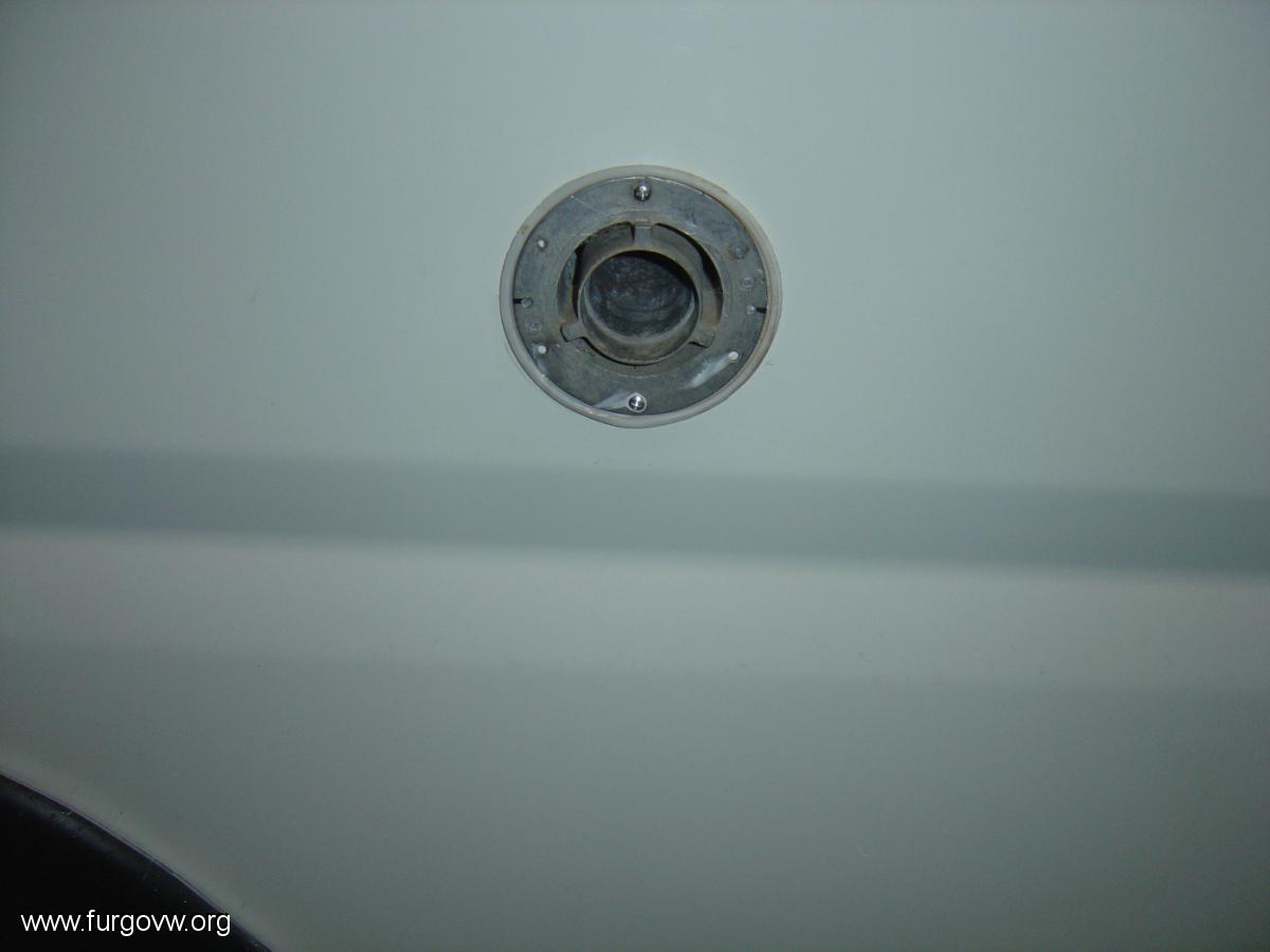

Agujero para toma de agua
Agujero salida calefacción truma

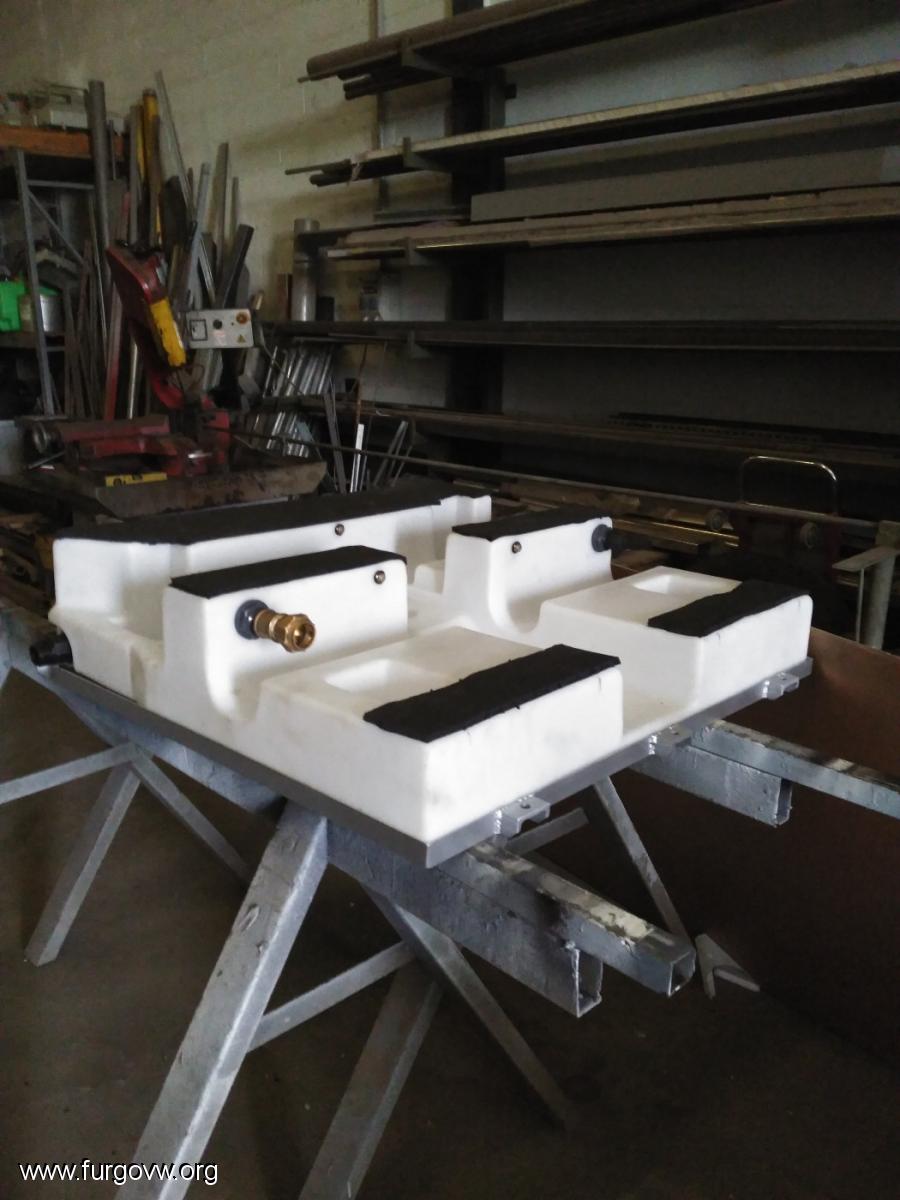

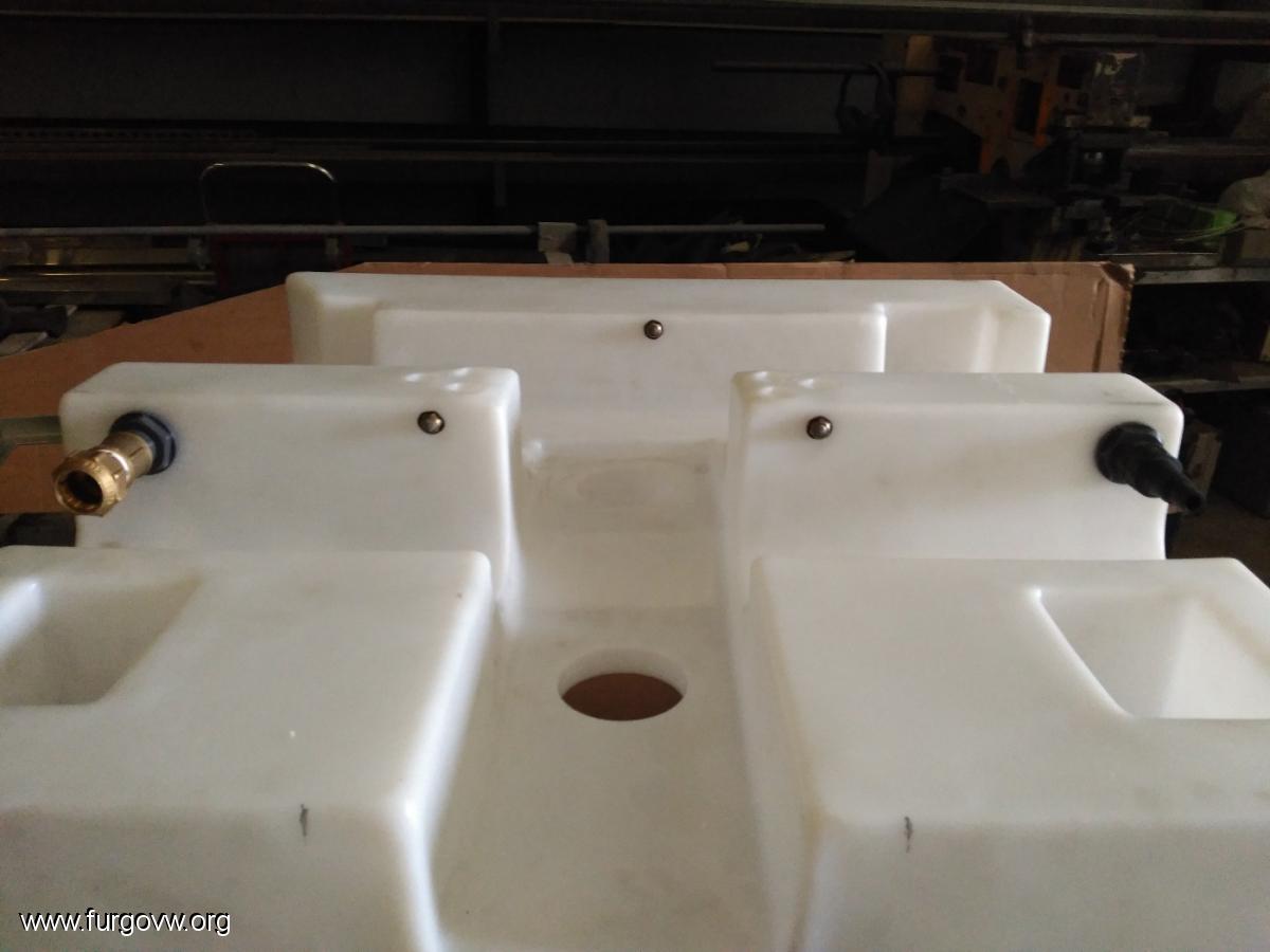

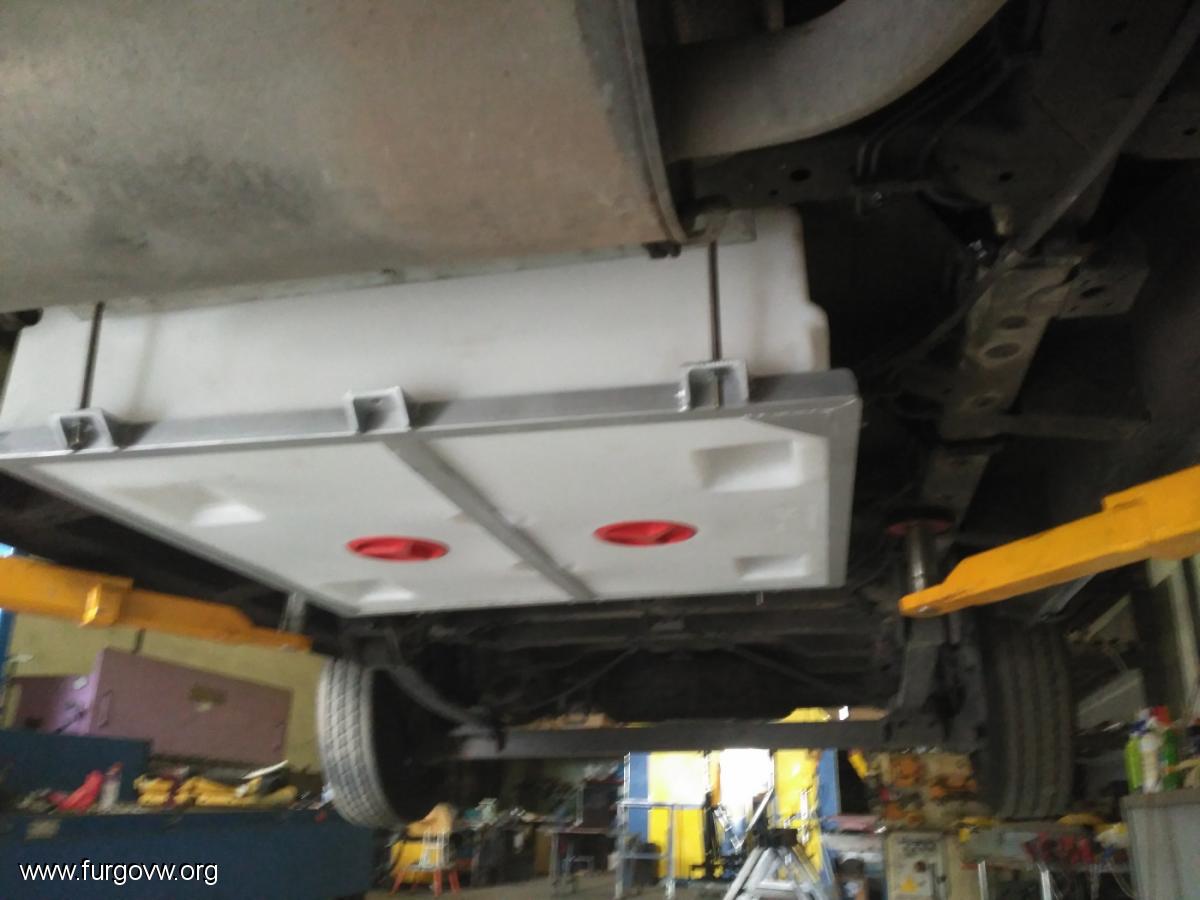

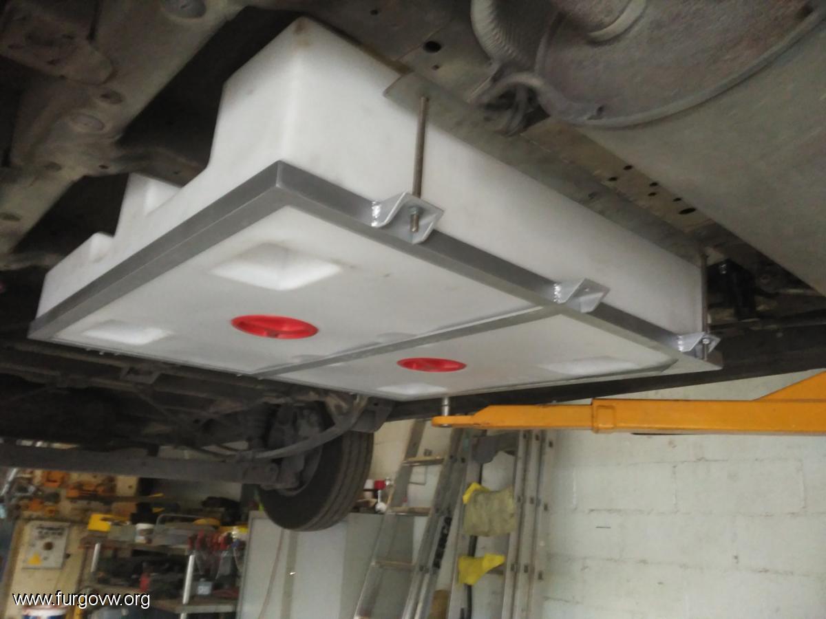

deposito de grises.
e fabricado un marco de angulo galvanizado para sujetar el deposito de grises i seis esparagos roscados para poder desmontar
el deposito sin problemas.

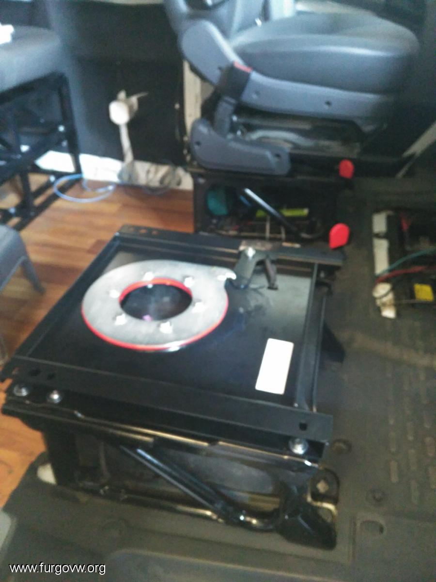

base giratoria.

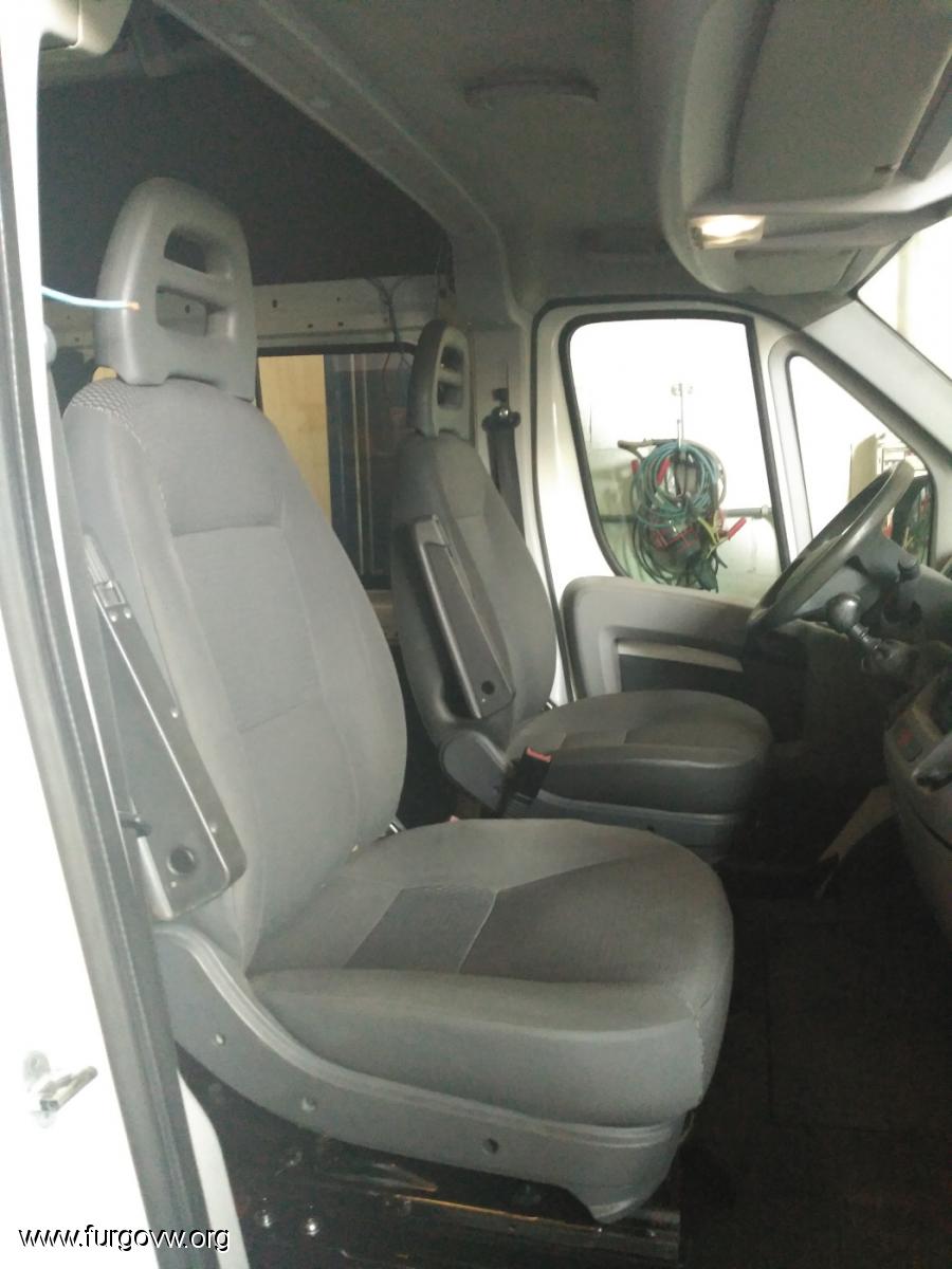

asiento acompañante.

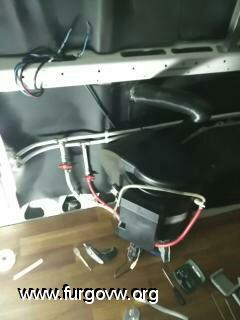

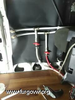

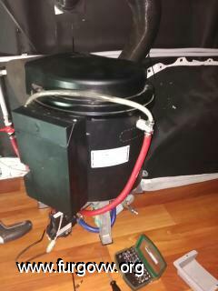

calefraccion i agua caliente truma.
calefa i tuberias de agua.
llaves de paso tuberias.

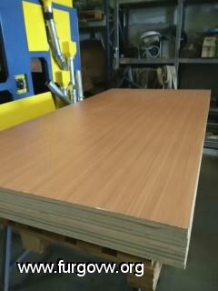

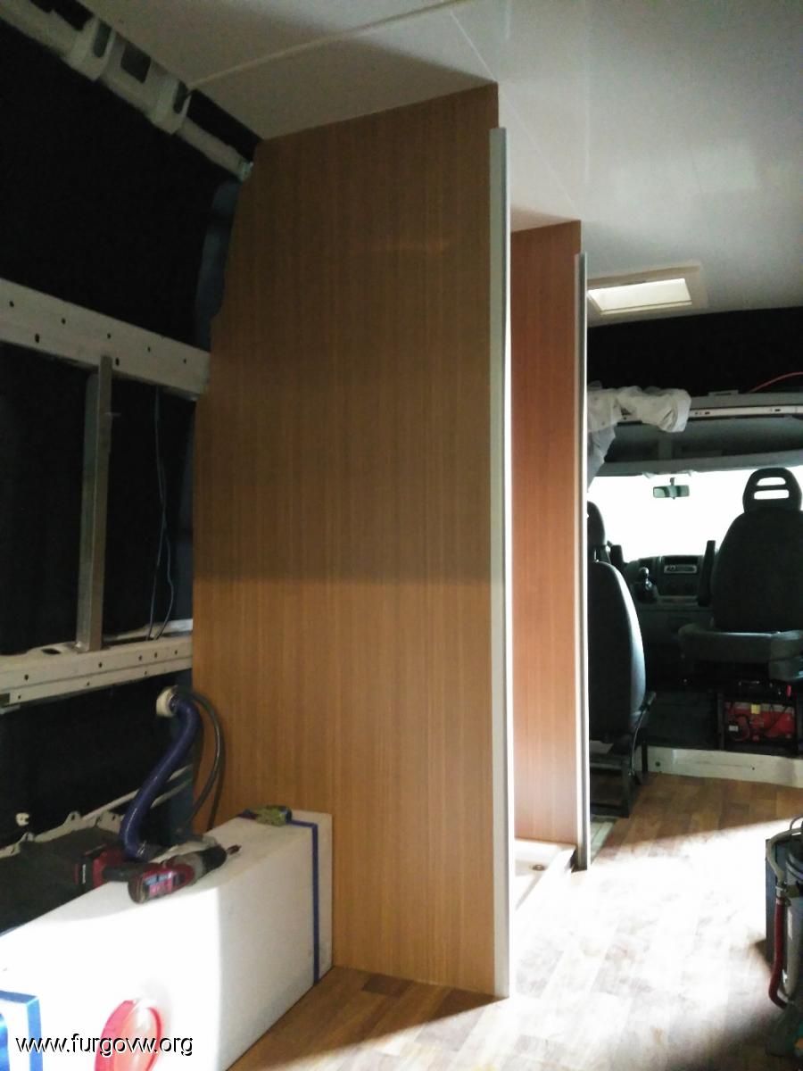

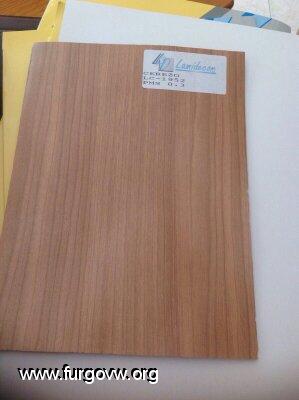

pues el color elegido para los muebles sera el cerezo, no es ni claro ni oscuro pero bueno para gustos colores.
empezamos con los muebles.
pronillo
Hola, me gusta mucho como has sujetado el deposito, y el tono de la madera tambien me gusta, le da mas aire de autocaravana.
MARCOLOLO
gracias pronillo ,lo de la sujecciòn de el deposito es lo mio soy cerrajero ;D
el cerezo es el tono que mas nos gusto de los que vimos.

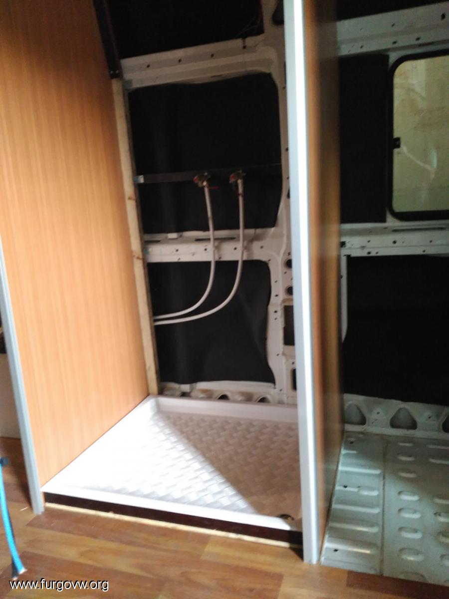

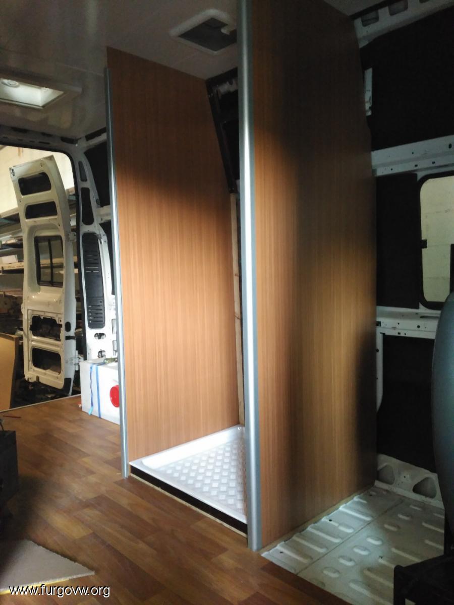

comenzamos con el lavabo,plato de ducha de fibra  800x900mm.  la idea es tener una ducha grande que cumpla nuestras necesidades
i el wc lo pondremos portatil con una compuerta para enpotrarlo .

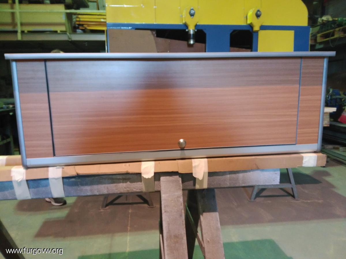

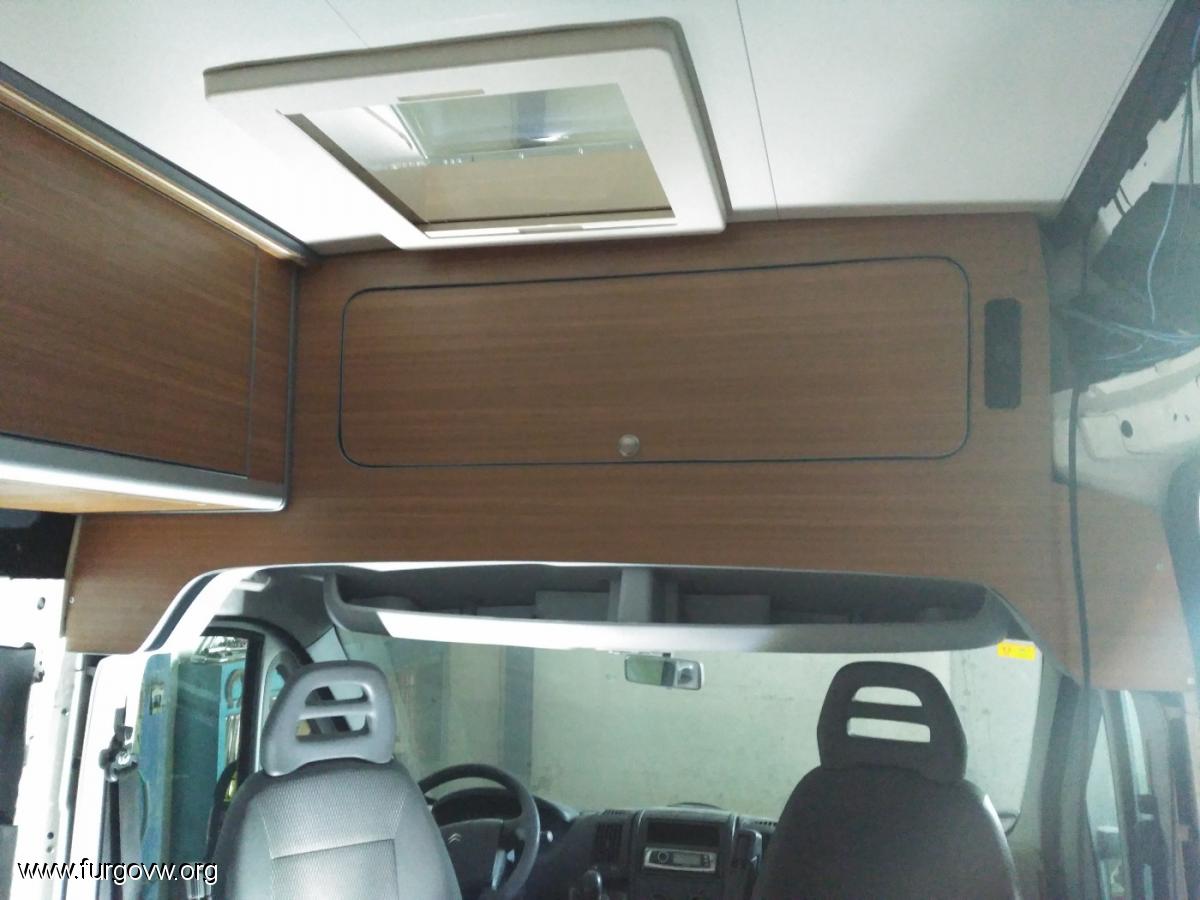

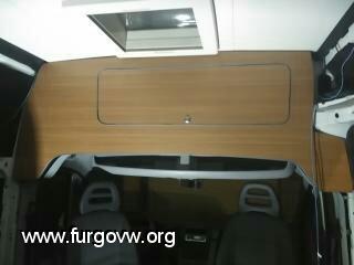

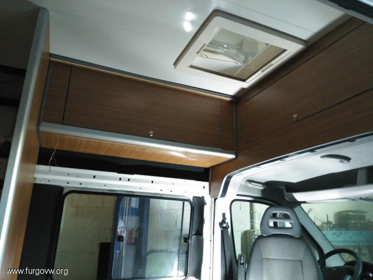

mueble altillo frontal a medida.
mueble altillo lateral.
montando altillo lateral.
esto es todo por hoy.
