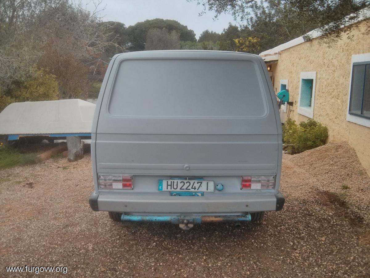

entre el poco tiempo que tenia , la lluvia y el viento de estos dias..... no me dio el tiempo de pintar , voy a la itv APAREJADO!
despues de la ITV ... A POR EL TECHO!

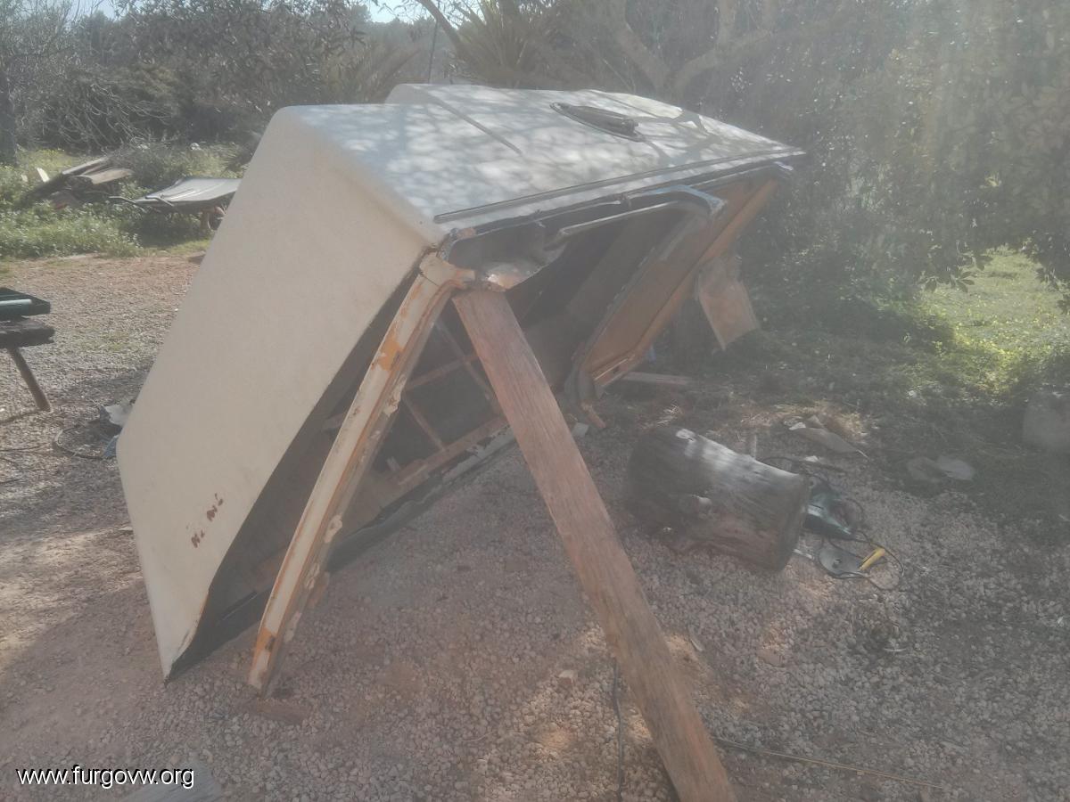

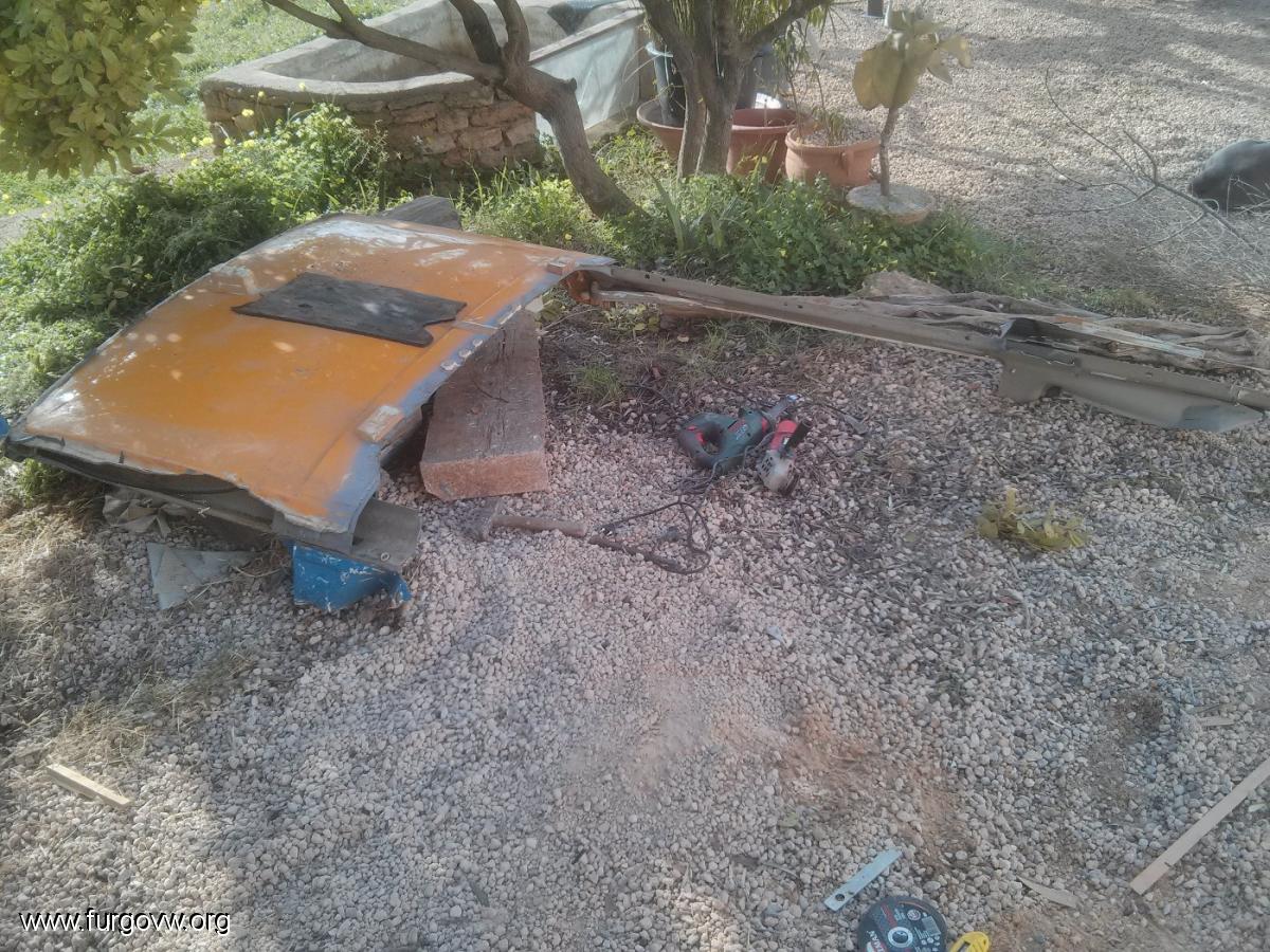

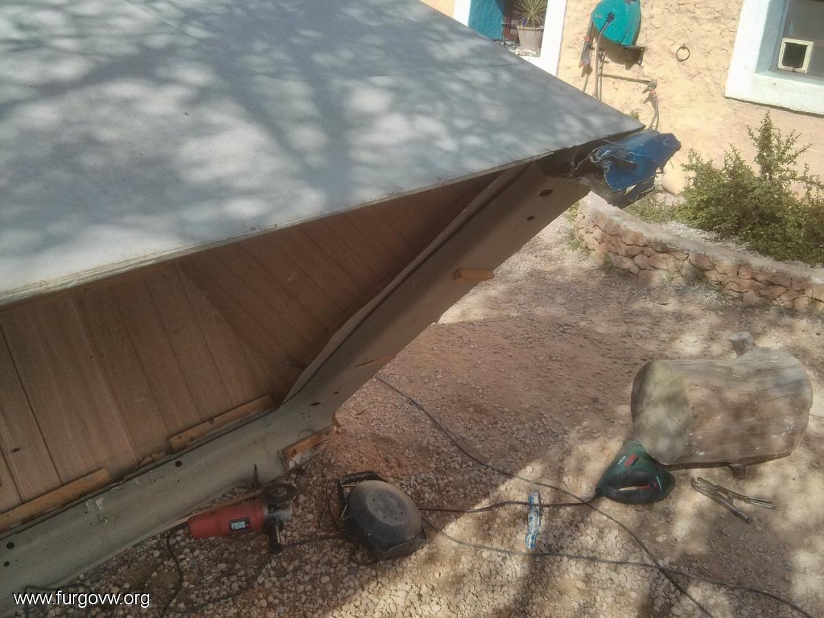

 SANGRE, SUDOR, DINERO  Y CASI EL MATRIMONIO......
esto es lo que costo despegar el maldito techo......
el techo hace 1 año que lo tenia y  por falta de tiempo no lo había despegado del chasis  , ice varios intentos a los largo del año sin exito.....
1º cortando la silicona desde dentro con un cuter   ( JOASSSSSSS   CASI.....)
2º con unos hilos que me habian dado en un taller  ( cortaba la fibra del techo....)
3º con la radial cortando los pluviales  para meter de nuevo el hilo..... sin exito , se rompieron varios hilos y apenas avanzaba estando yo de una lado y mi chica del otro.
4º un amigo me dio una maquina saca-lunas con cuchilla en U . cuando me la dio pensé que eso era la maquina ideal ,rompi dos cuchillas y apenas avanzaba....
5º compre una maquina de sable eléctrica y me puse a cortar por todos lados conjuntamente con la radial en algunos puntos.

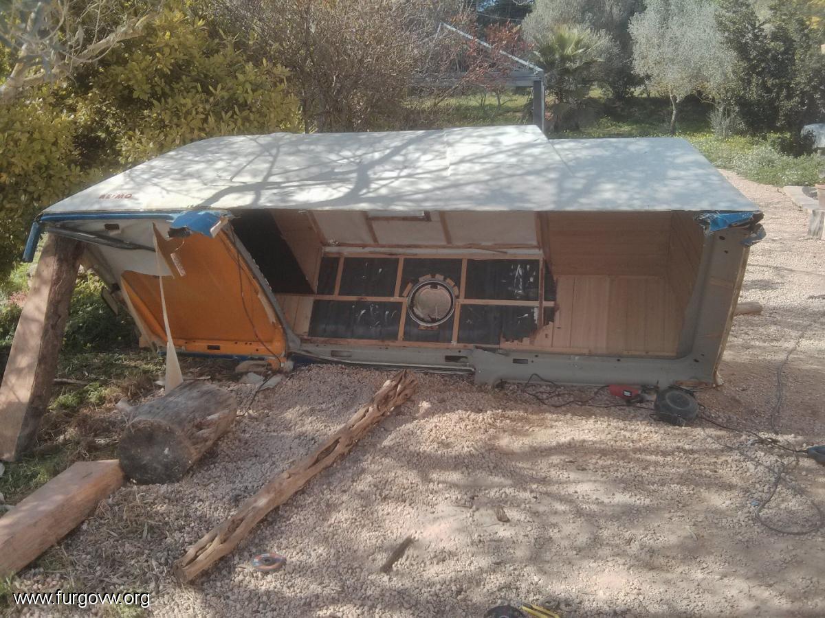

después de 6 horas ,varios cortes en la mano ,miedo a romperlo todo , miedo a que se me caiga el techo encima.... por fin lo tengo suelto.....
sin hablar mas aquí van fotos.....

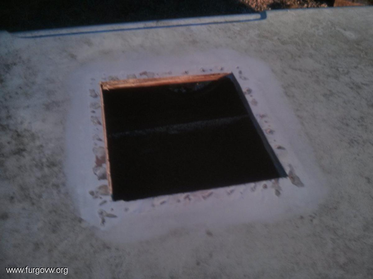

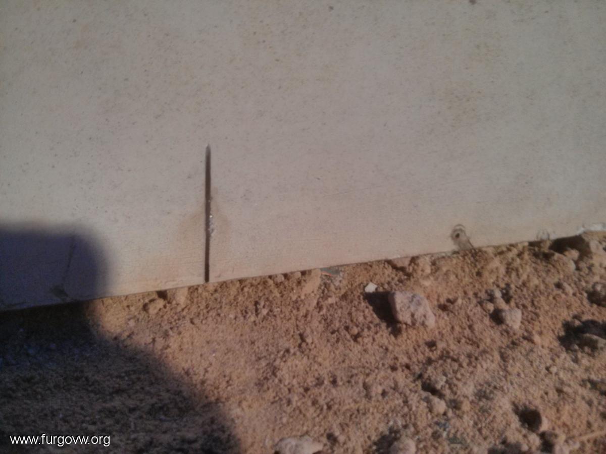

y aqui el techo casi "limpio" , aun quedan 2 cachos de metal... pero después de lo de hoy eso es nada...

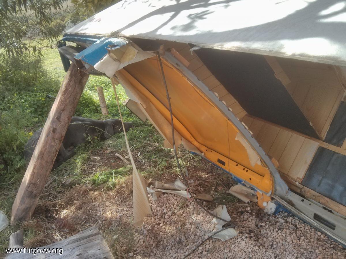

el ultimo cacho de chasis
vamos que la mejor técnica al final de despegar ese techo habra sido 1º cortar con la radial los pluviales para poder meter con comodidad la maquina de sable debajo del techo a cortar.... tramo a tramo.... jugando con el esqueleto (nervios) de la furgo
le tengo que cambiar la claraboya , la tengo pedida  a lululabaraka ,  llegara en 2/3 dias . asi  que toca hacer otras cosas. ya que el orden mas lógico es , 1º poner claraboya luego cortar mi furgo , luego pegar el techo

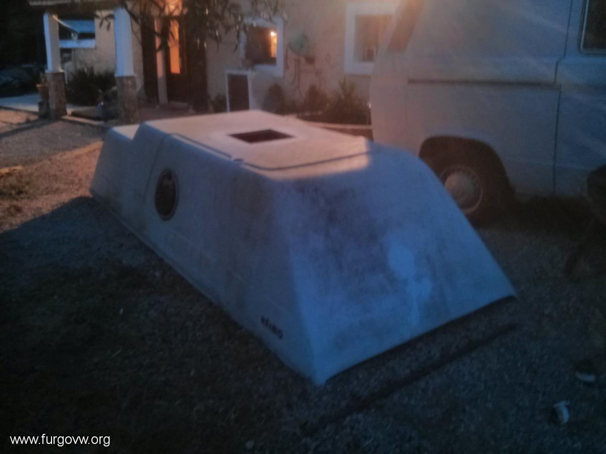

ya tengo el techo limpio de silicona y hierros...

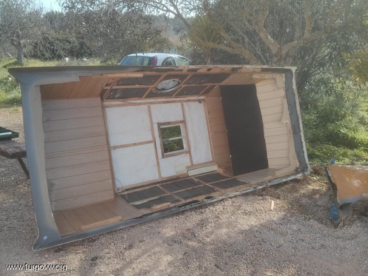

pregunta a los expertos en fibra.
como areglo los desperfectos creados al techo al sacarlo ? pongo massila? masilla de fibra? fibra y resina?

Morro85
wooow, buena adquisición la del techo, no te arrepentirás, te lo aseguro!, con respecto a reparar, me imagino que sera igual que los parachoques, resina de poliester donde esta rajado y parche de fibra, resina, parche ( por dentro no ) y luego por fuera la raja, masilla de fibra de vidrio. Espero ayudarte un poco, una pregunta, me podrias dar el mail o contacto de el que le comprastes el techo, lo digo por que esa furgo tiene 2 ventanas que me interesan y esta semana tengo familia en IBIZA y si llego a un acuerdo igual le digo que me las traiga jaja, un saludo y paciencia con la furgo, que requiere mucho amor jajaj .loco1
