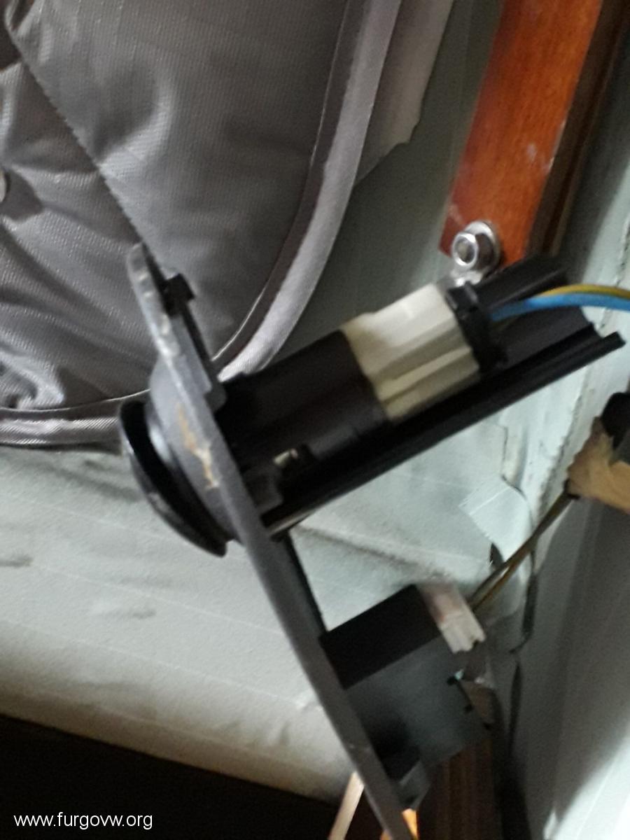

tiene un cable azul y otro amarilloverdoso. he mirado con polimetro y no hace nada. el negativo se le puede dejar el que tiene
etorom
Cita de: RobertoUgao en Marzo 08, 2018, 13:16:44 pm
Pon el tester en continuidad o lo q es lo mismo en pitido, miras cual te pita con chapa, el que te pite es negativo, corta el otro y ponle el positivo de la 2a

RobertoUgao
Marzo 10, 2018, 11:34:01 am #3191 Ultima modificación: Marzo 10, 2018, 11:37:42 am por RobertoUgao
pues ya esta arreglado, me daba fallo el negativo por la masa, corte, un empalme y a un tornillo ala txapa, perfecto. ;D
Abajo se ven unos cables q debe ser parea poner la bola remolque. ¿Servira tb para una camara o sensor trasera?
