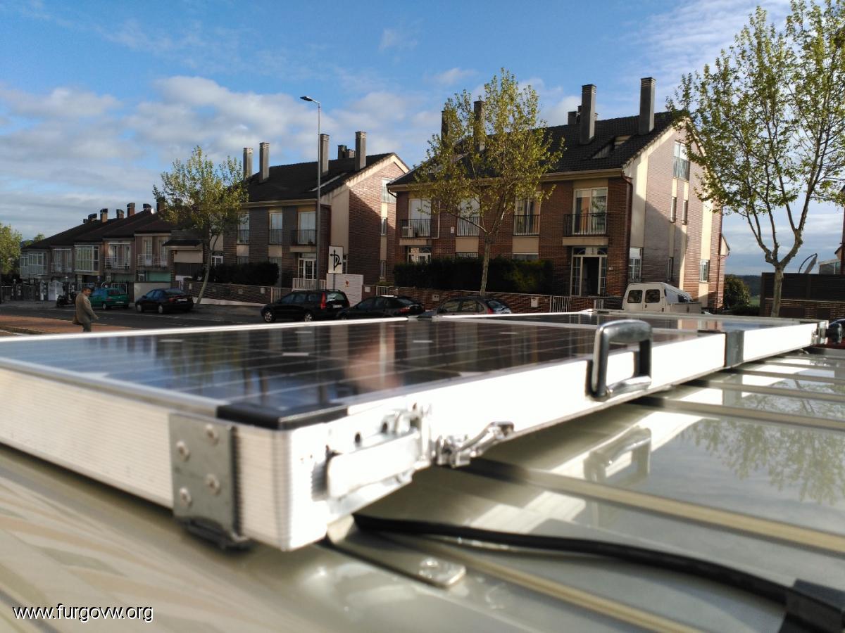

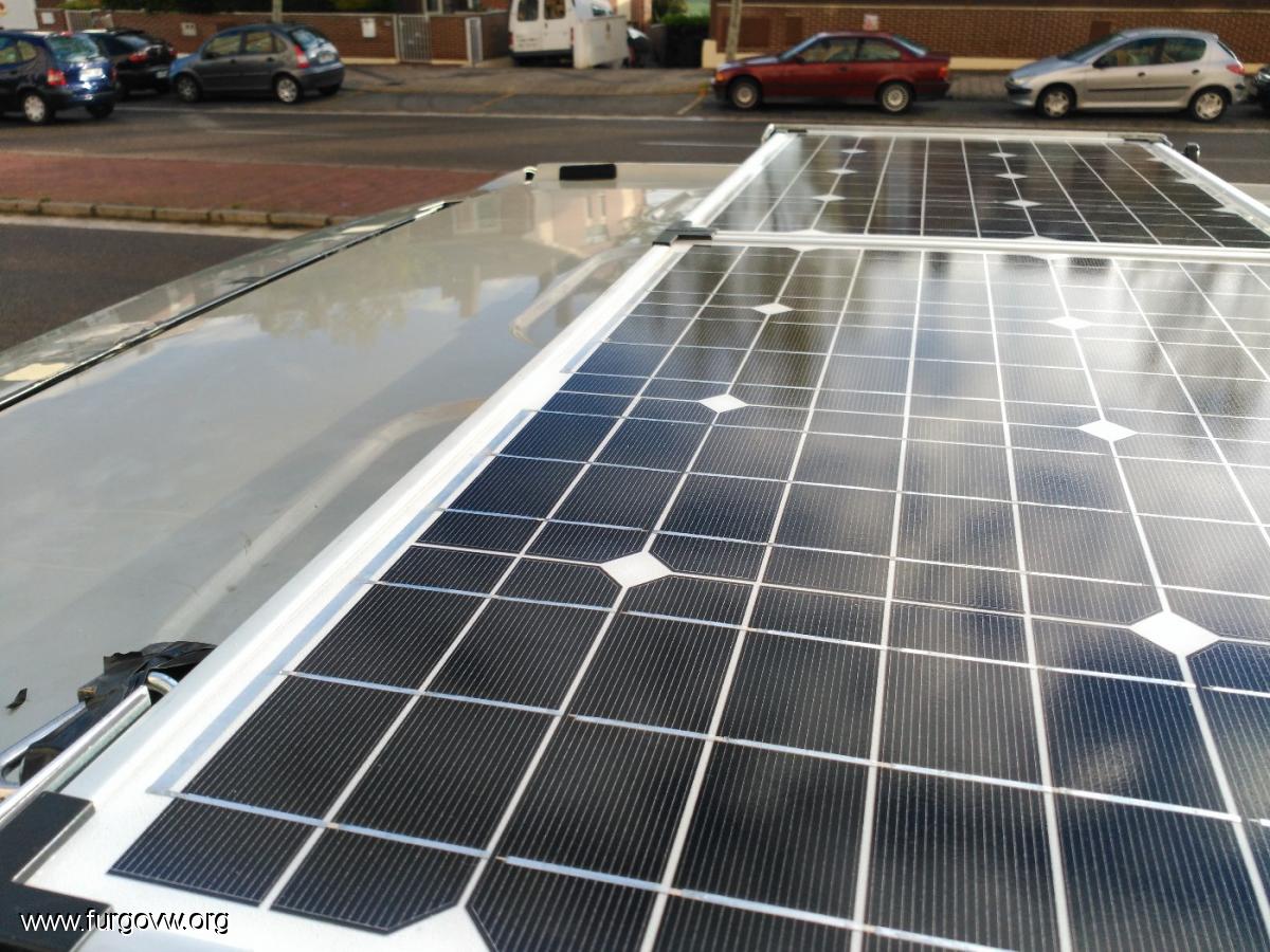

Hola, compañeros como veo que hay dudas os comento mi opinion sobre la bateria y placa.

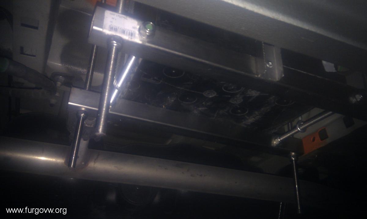

Yo tengo bateria con rele automatico, la bateria aux es de agm 100ah y la tengo colocada en los bajos de la furgo justo detras de la de serie en un hueco cojonudo que hay aargaal lado de la puerta corredera.
Mis consumos no son muchos, nevera indel b 30l luces y carga de moviles, tambien tengo un inversor de 180w para cargar la bateria de la bici, pero suelo utilizarlo en marcha.
Antes de poner la placa ibamos un poco vendidos ahora la tranquilidad es total, eso si poner un buen regulador de carga ya que algunos se pueden cargar las baterias por sobrecarga.
yo recomiendo poner la placa aunque sea pequeña, yo tengo una de maleta que en realidad son dos de 40w o sea 80w.
La placa la tengo de quita y pon con unos perfiles de aluminio cogidos a los soportes de la baca.
Ahi esta la segunda bateria

Yo la solar tengo mis dudas por la altura... Que con lo del ferry para viajar siempre... Voy limitado siempre, aunque siempre está la opción de desmontarlo antes de embarcar.... Una pregunta, yo tb me planteo poner la batería en ese hueco pero no es necesario ponerle caja ni nada? El soporte es fabricado? Gracias!
