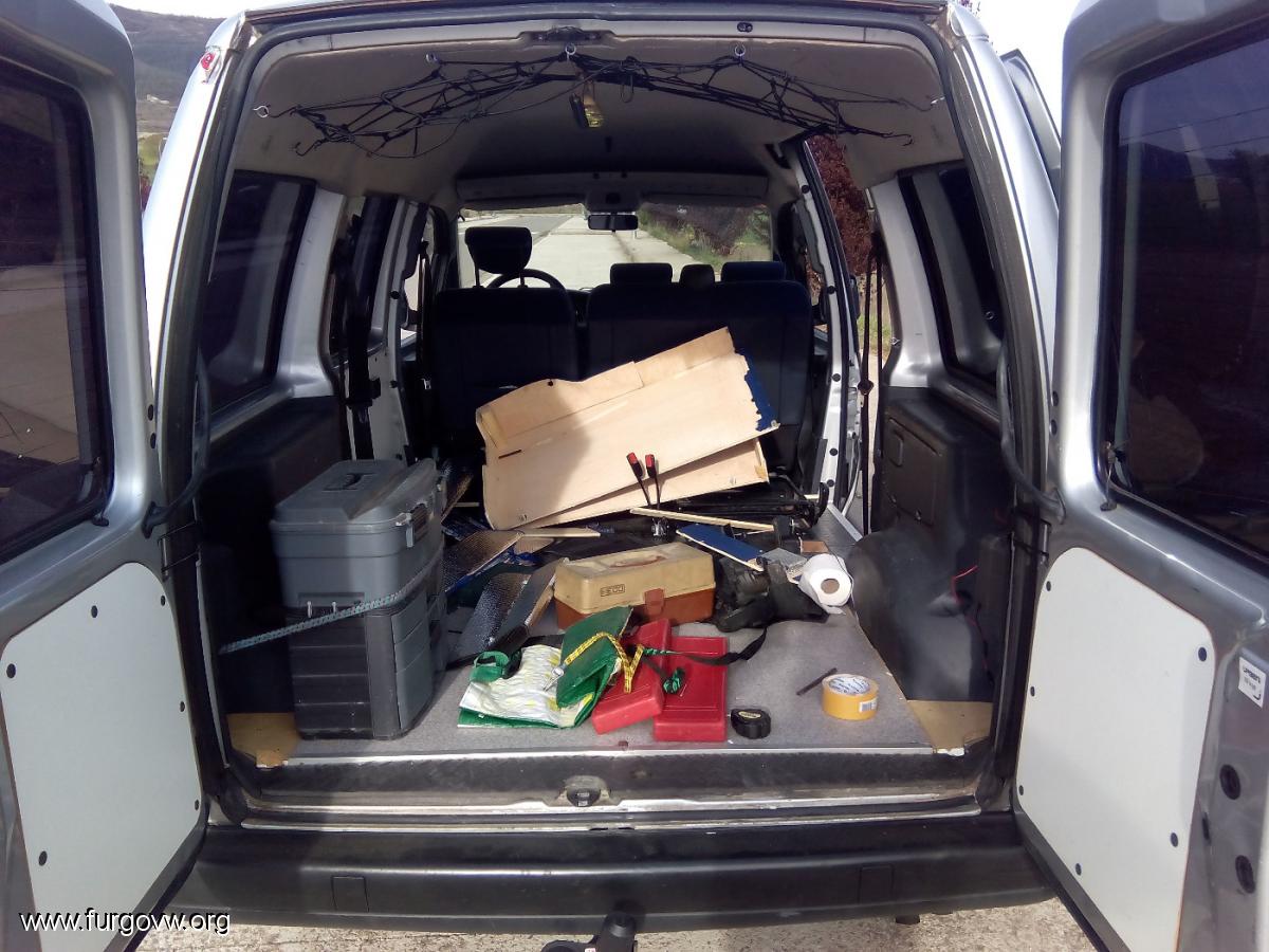

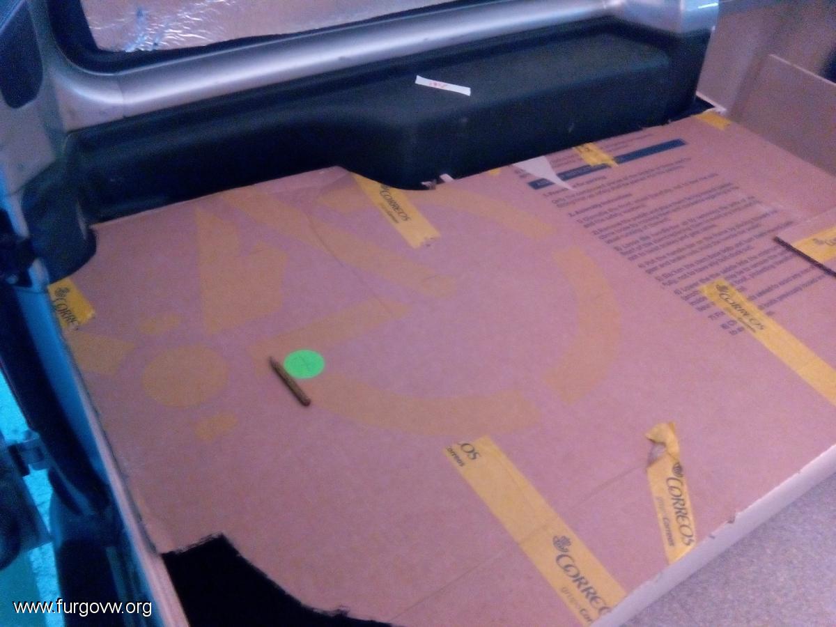

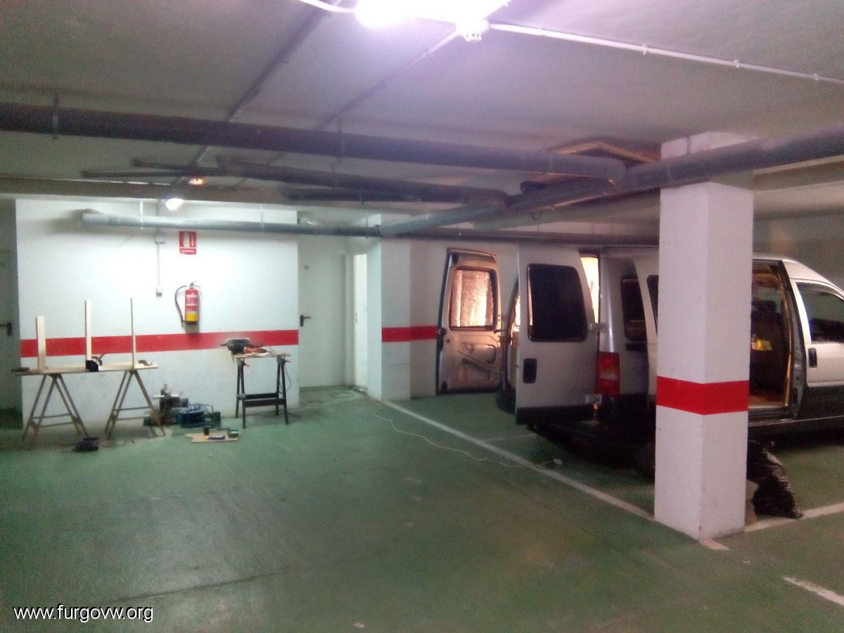

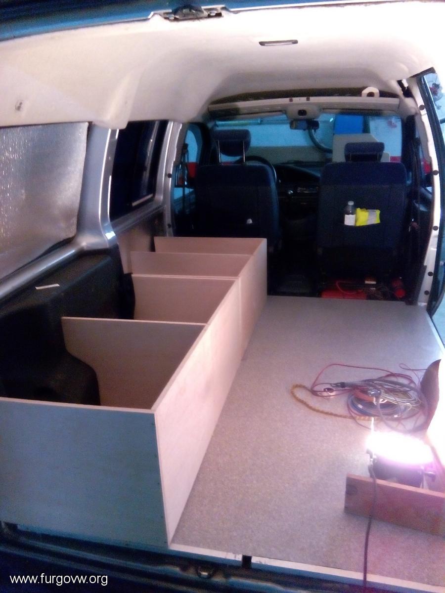

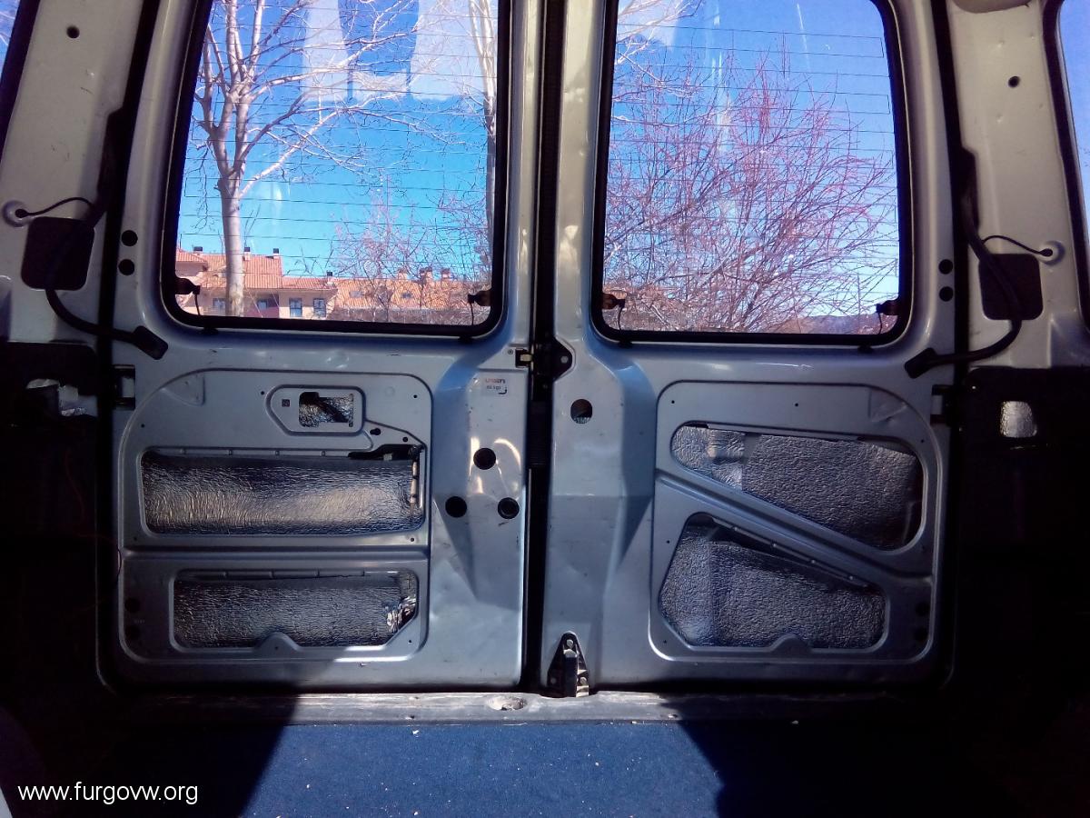

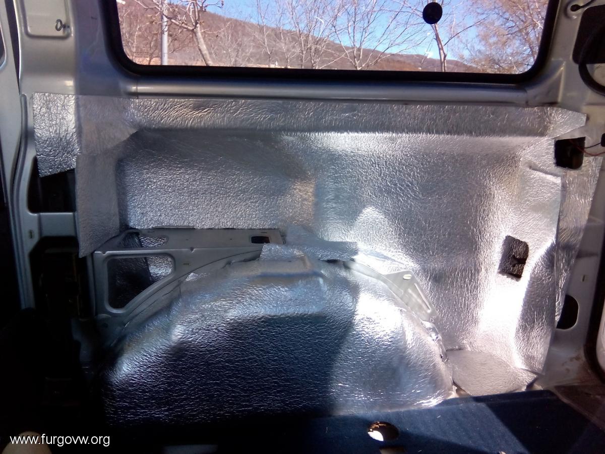

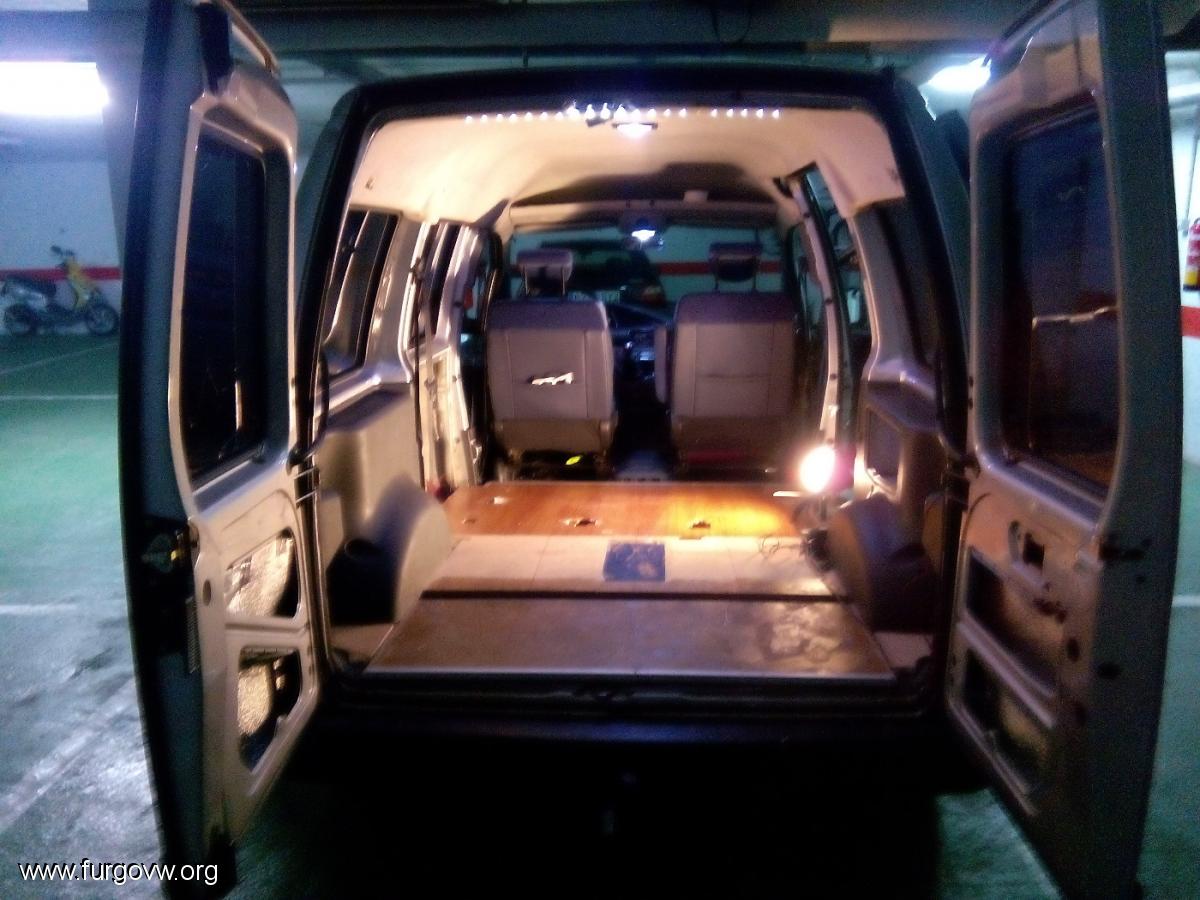

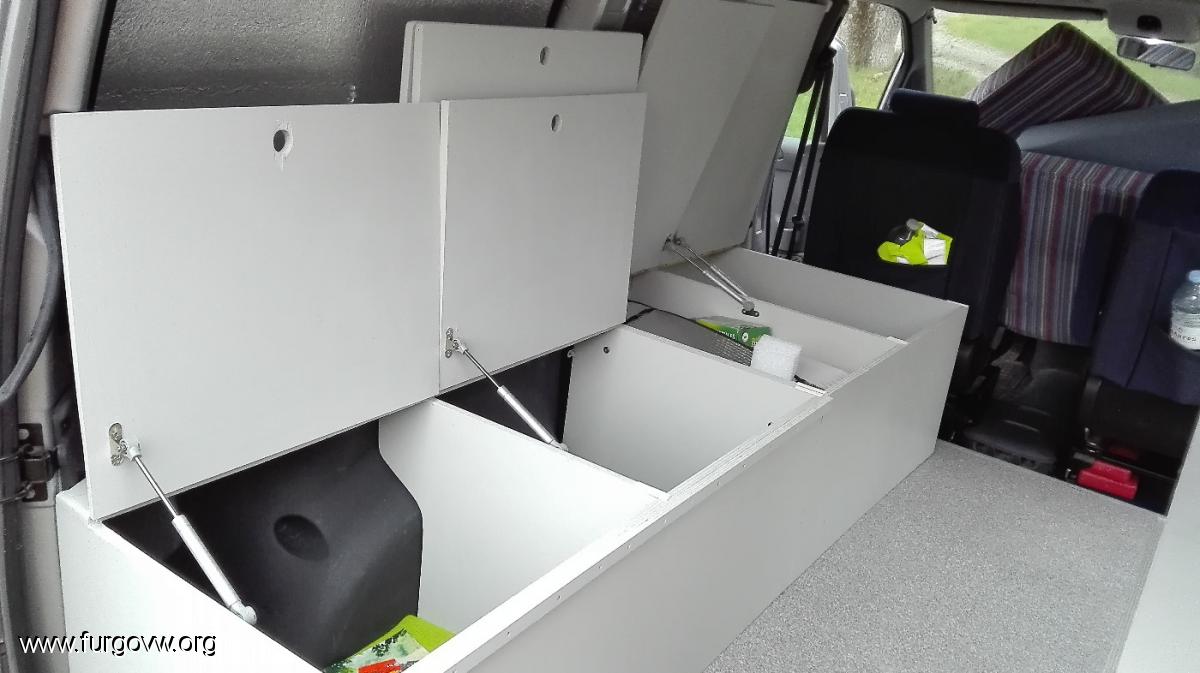

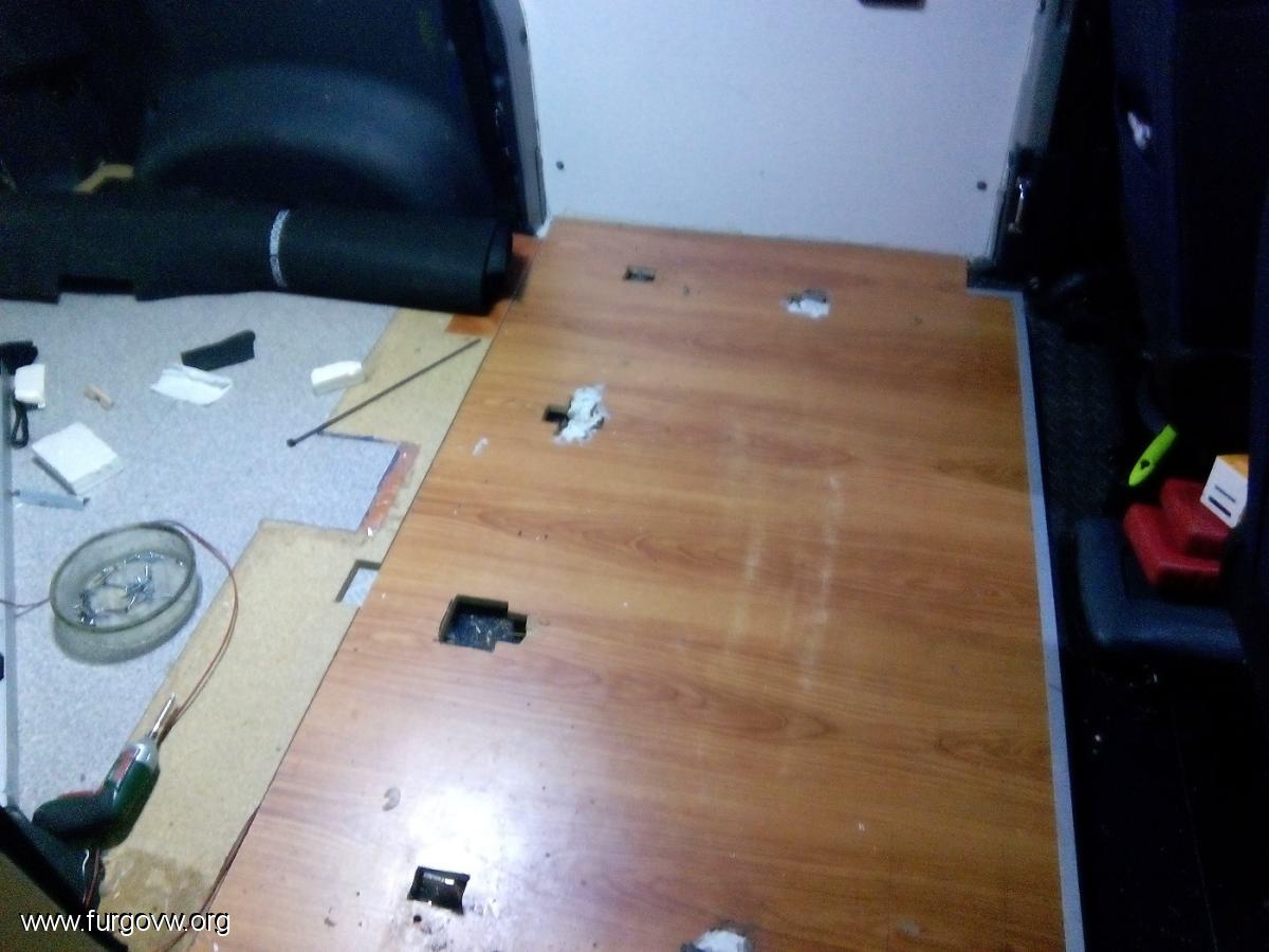

Bueno me puse manos a la obra y durante unos 20 dias le he esatdo dando caña a la furgo...unas foticos...
lo primero fue desmontar lo que habia, quitar el asiento de tres plazas que estaba enganchado que daba miedo
Desmontar paneles y techo para aislar, eltecho con Kaiflex de 20mm tela para montar otra vez el tapizado, las paredes con un de leroy, no recuerdo el nombre

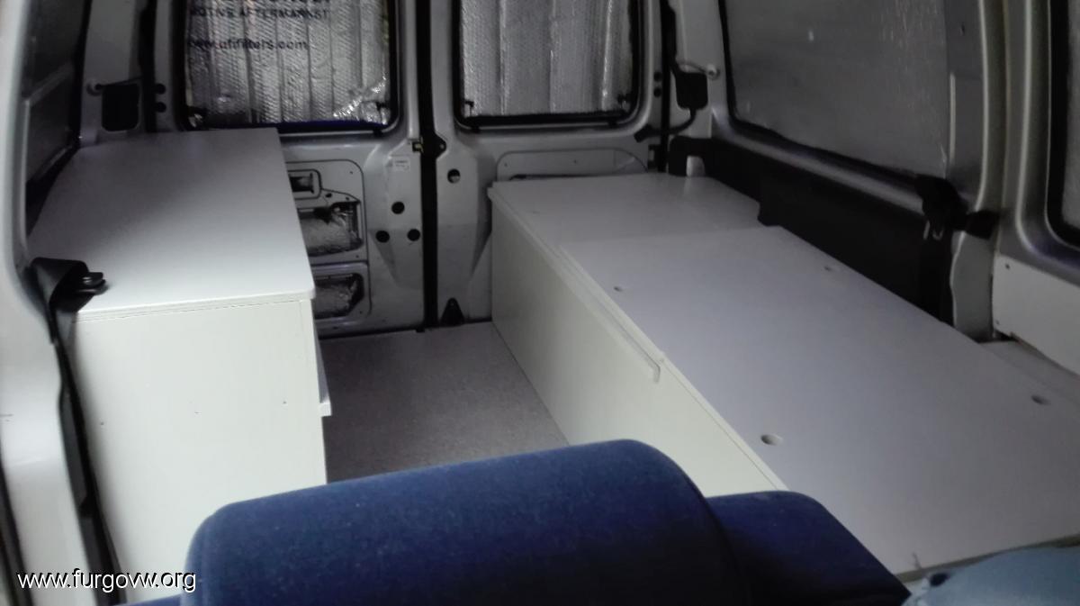

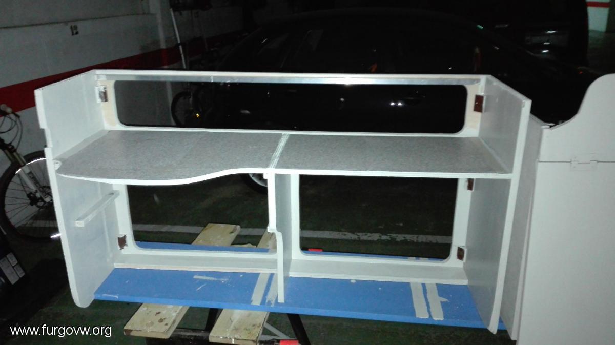

Y empezar con los muebles, cortar y pegar jajajaja, panel de contrachapado marino de 19 mm, ligueroi y resistente, una gozada trabajar con el

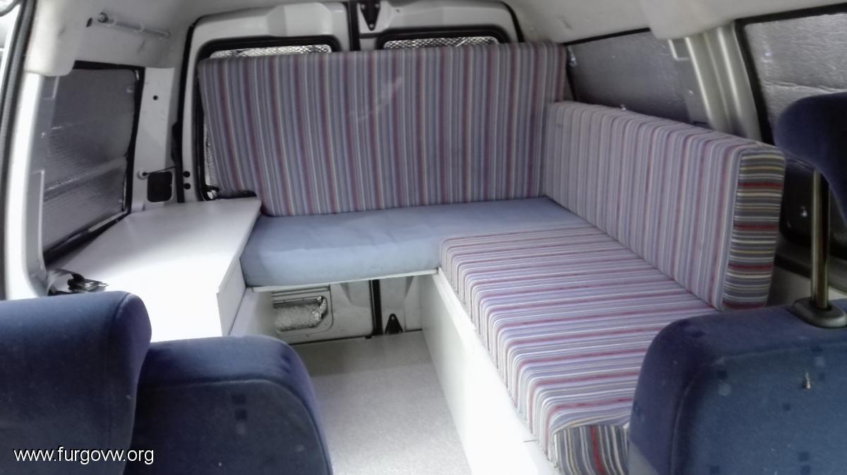

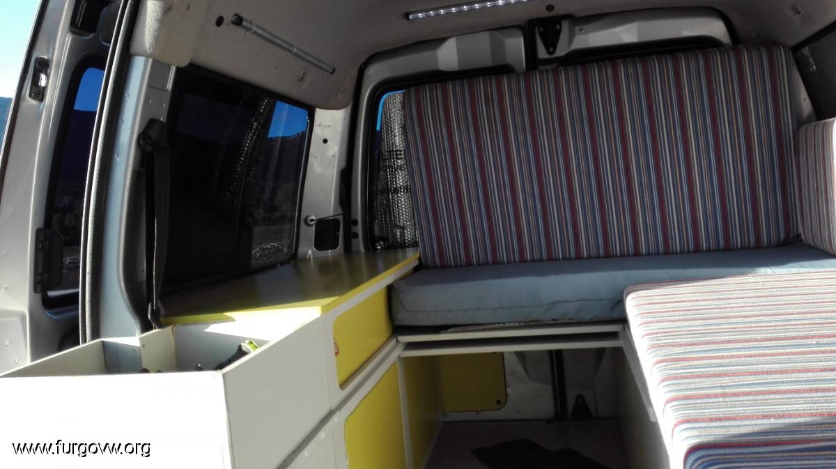

Ya se, un poco chapucero, pero tenia ganas de poner fotos, no esta terminada, me falta el mueble del agua, pero no se muy bien como plantearlo, alguna idea, ira en la puerta corredera, dejando paso claro. pondre fotos.  Muchas gracias a los que antes que yo habeis hecho, para yo poder tomar ideas, asi como yo espero dar alguna a alguien, de eso se trata. Un saludo

Crisjaca.......  .palmas .palmas .palmas
Enhorabuena por tu trabajo!!
RobertoUgao

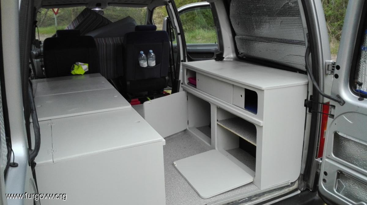

pues es un trabajo, casi profesional .palmas.....El mueble fregadero, ocupando lo de media corredera, con una baldilla hacia el exterior, con deposito aguas grises, el de agua limpia, en el otro.
Iosaneta
Muy guapa, ese pedazo sofá lo vais a a agradecer un monto al estar dentro, guapa configuración...

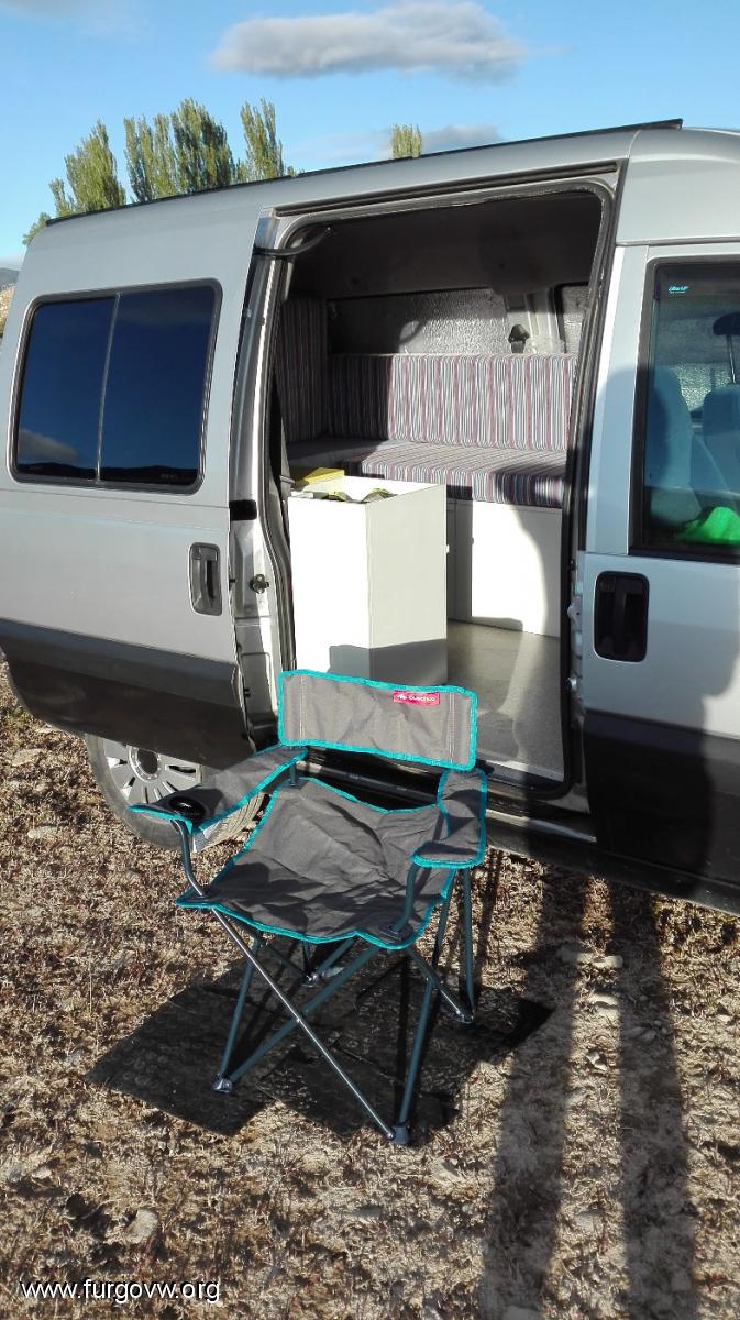

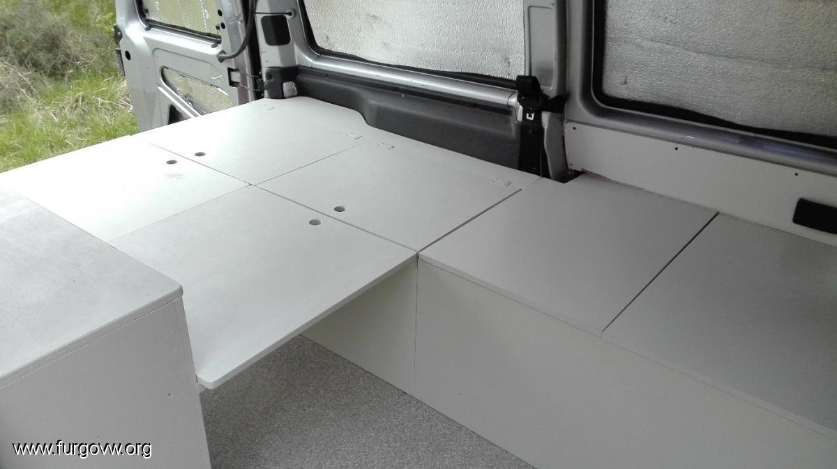

Gracias por los comentarios y mas viniendo de algun artista que lleva tiempo escribiendo y compartiendo, de ti he sacod muchas ideas .ereselmejor. bueno ayer me fuí al pantano de Yesa a dormir, habia un par de autocaravanas, alli siempre hay es un lugar de PM...
Ya con el mueble del agua montado, el deposito de aguas sucias ya lo tengo hecho, osea que en na montado, me falta el fregadero que aun ando mirando que pongo.

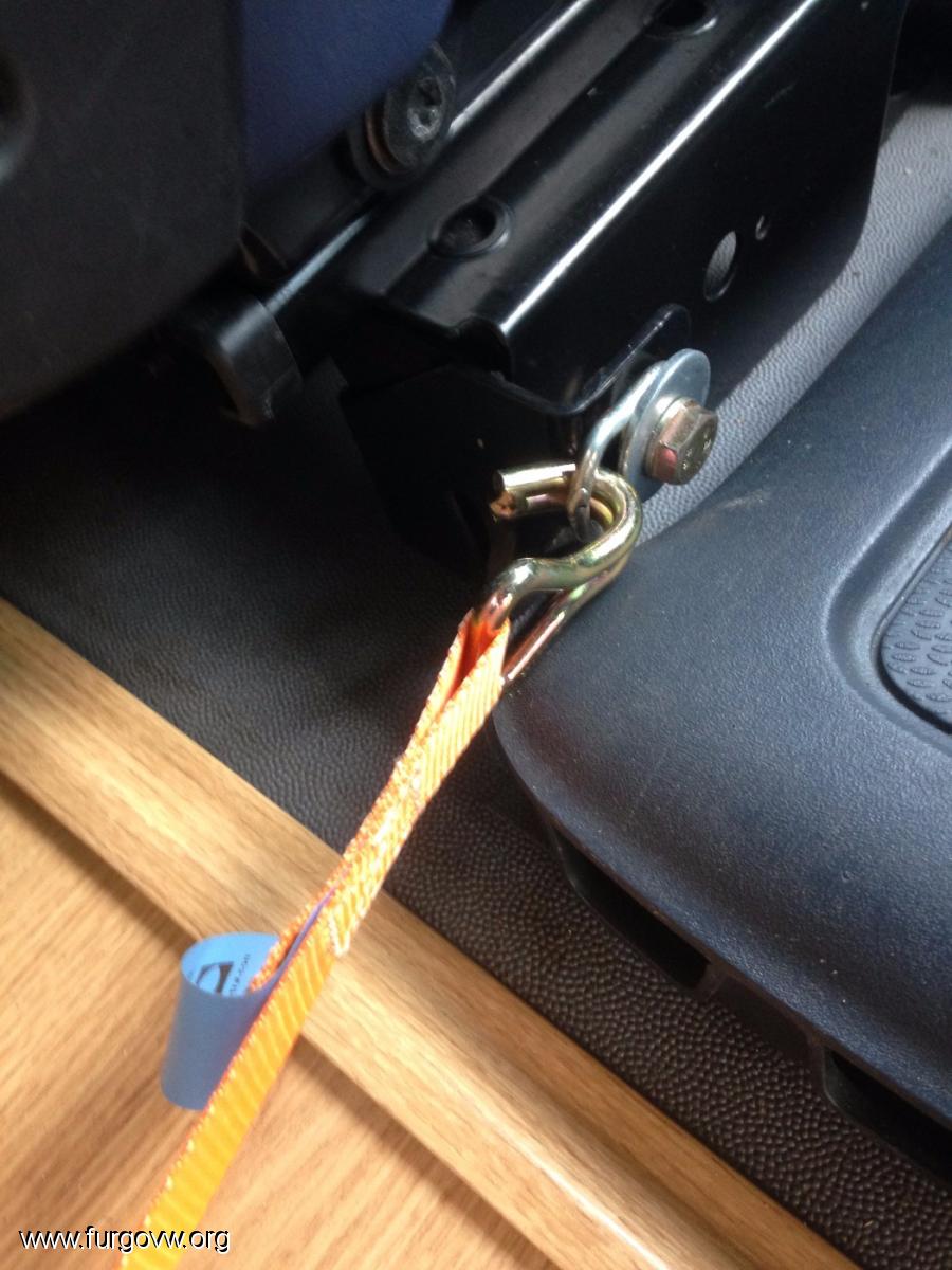

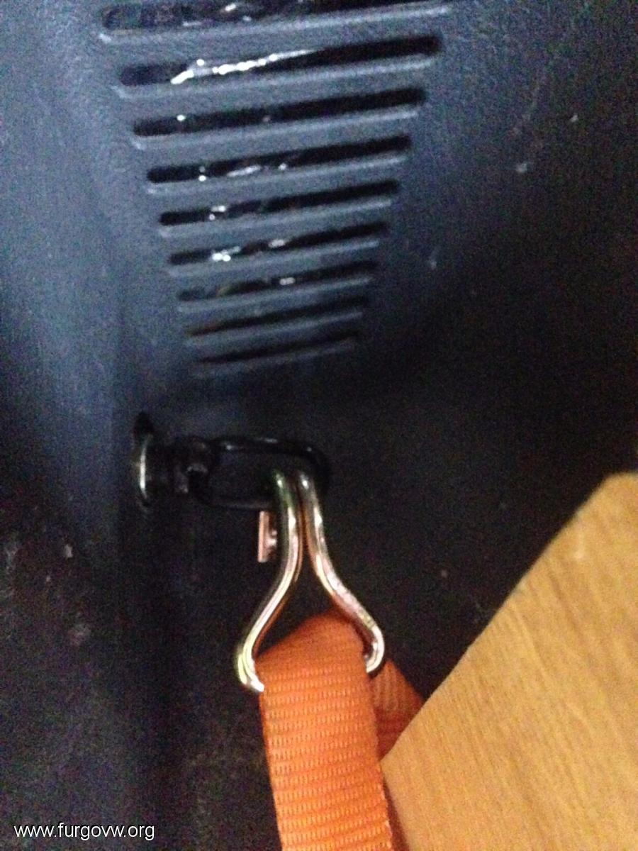

Yo tengo una Scudo del 99, y estoy todavía dando vueltas a que hacerle exactamente  .panico
De momento tengo una duda:
¿Donde está para enganchar las cintas de amarre?
