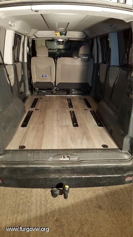

Os dejo la foto de como ha quedado el suelo , he respetado las medidas de las guías ya que alguna vez llevo todos los asientos, ahora a pensar que tipo de mueble-cama puedo hacer y a empezarlo!!!!

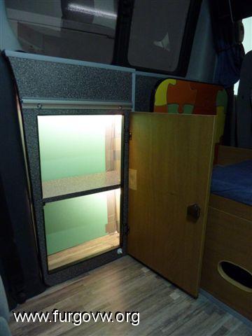

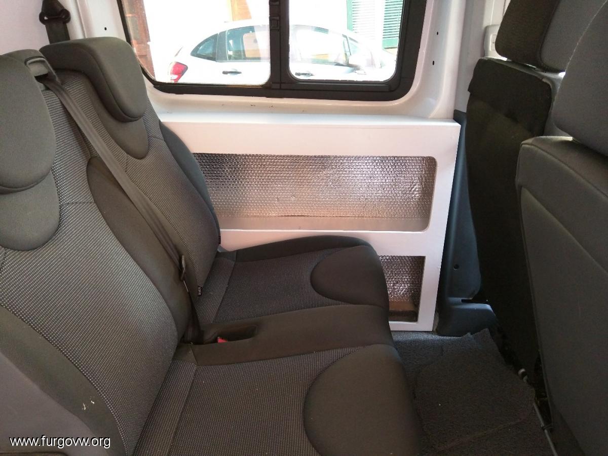

Aqui mis dos bricos, aun sin acabar, pero ahi estan  .panico
Armario en el hueco del panel delantero (los que no tenemos dos puertas laterales)
Armario alto lateral en maletero, en construccion...  .loco2

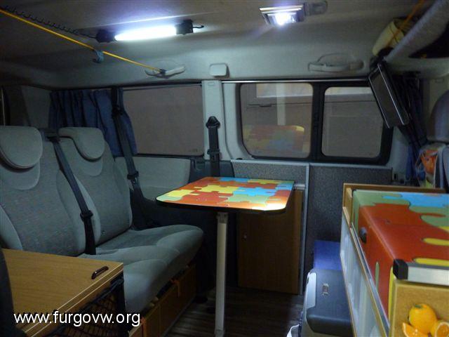

Pues si sirve de inspiración para mejorar así lo deje yo con el anclaje movil para la mesa.
Buenos dias! La idea la vi de la tuya Manchego, y me gusto mucho! El mio sobre sale un poco mas ya que llevara guardada la bateria y un par de accesorios electricos. Como llevo los asientos en la primera fila estoy dandole vueltas si poner una mesa pequeña o no  ??? Y por este mismo motivo como no podia poner puertas, le voy a poner unas cortinas un poco tensadas y quedara fenomenal (espero jejeje) Muchas gracias!

C2 chema
Una pregunta la puerta se abre o se queda condenada a estar cerrada?
Enviado desde mi SM-G928F mediante Tapatalk
manchego
    Me alegro mucho que te sirviera Lucho46  .brinda es el objetivo de estos lugares "compartir"
    Upssss C2 chema  la puerta claro que debe abrir y cerrar, hay que coger las cosillas del interior, esta libre totalmente por que llevo los asientos en la tercera fila fijos.

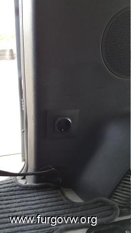

Otra cosa alguien a montado una toma de corriente 220 fuera d ella furgo? me da miedo por si te dicen algo en la ITV.
zarauztar
Cita de: C2 chema en Enero 12, 2016, 22:58:18 pm
Mira esto:
http://www.furgovw.org/index.php?topic=294335.msg3556137#msg3556137
A ver qué te parece................

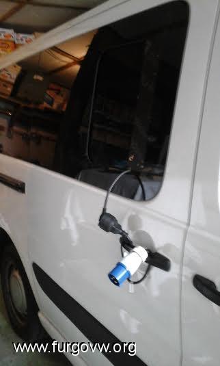

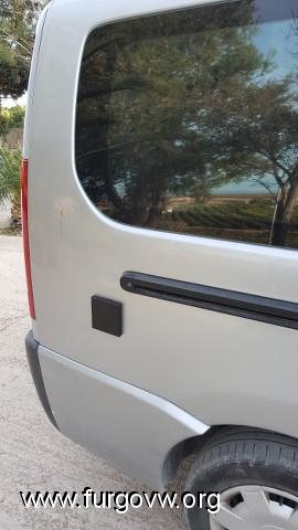

 8) y este mas simple,se saca por la ventanilla, k esta cerrada. k tengo la corta.
TxT
Sencillo e ingenioso.
Bravo Roberto  .palmas
manchego
    .palmas .palmas me gusta mucho la opción y camuflaje por el paragolpes trasero, además al llevar justo hay la batería facilita todo mucho, no utilizó mucho la en ergia 220v externa pero ahora quizás me lo plante.

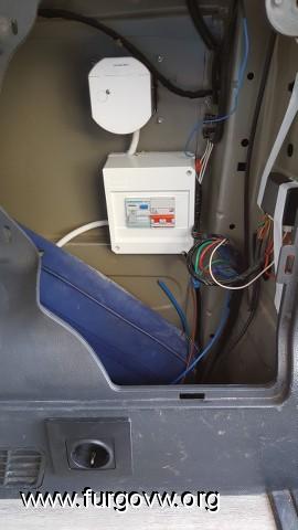

Al final me he tirado la manta al cuello y me he hecho una instalación como toca , con su toma su diferencial y magnético de seguridad , he montado 2 enchufes y he dejado preparado para poner luz dentro, os dejo unas fotos ....
