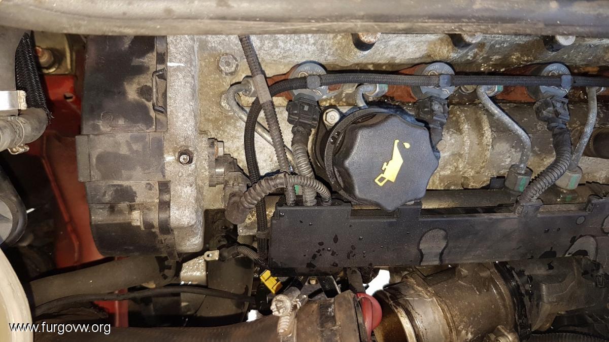

Neptuno_a80
Hola chicos
Llevo una hora buscando el sensor map y no lo encuentro. Sabéis donde lo lleva el motor de Fiat ducato 2.3 130 cV?
Año 2012.
En frío el ralentí es inestable. El caudalimetro ya está limpiado.
Dejo foto...

luze666
Hola, tengo un problema, en frío el ralenti es inestable, en cuanto circulo unos 5 minutos se estabiliza.
Citroen Jumper 2007 2.2 100cv
Alguien sabría decirme algo de este fallo? si le enchufo el odb me tendría que cantar error? no me ha quedado muy claro..
