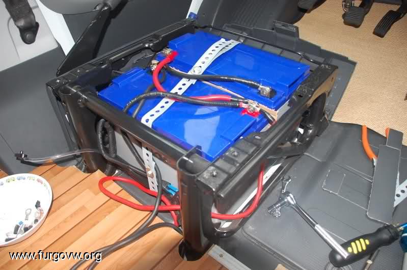

Hoy hemos procedido a instalar las 2 baterias de 100Ah de AGM en lugar de la que trae de ácido.
También hemos instalado un inversor de 1200w bajo el asiento trasero y hemos pasado cables por debajo del suelo del salón, para futuros bricos o vete a saber...

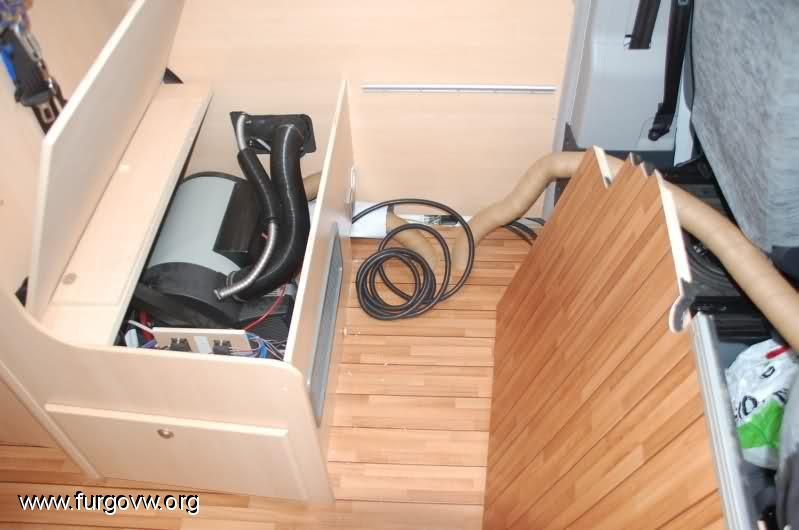

Lo primero que he hecho ha sido levantar el suelo del salón. No cuesta tanto como parece. Hay como 6 u 8 tornillos, desmontar los embellecedores de la parte de abajo de los asientos (las rejillas) y levantar poco a poco por la parte de la cabina. Da más miedo que otra cosa, pero el pasar los cables se hacen en un titá... También he desmontado el cajoncillo que viene debajo de los asientos trasero para acceder bien a la central nuclear.
Nada, pasar corrugados y mangueras y luego volver a montar el suelo (con el culete prieto, eso sí...)
Luego, empezamos con el asiento del conductor. Soltamos los 6 tornillos que sujetan la base giratoria al armazón.
Nos peleamos un rato con las baterías y lo justas que entran (pero entran) y hacemos la instalación de las 2 baterías.
Luego, nada, volver a montar el asiento (ojo! proteger los bornes para que no toquen jamás la estructura del asiento) y listo (ojo también de no poner la llave al contacto de la furgo, porque desmontamos un pin debajo del asiento y fijo que saltaría algun error o algo en la centralita).

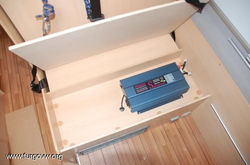

Pasamo ya al hueco del asiento de atrás, donde he instalado el inversor. Sin más, hacer las conexiones, fijarlo y ya.
Este brico está al 50% porque tengo pendiente conectar el inversor al diferencial, para que me de 220 aún sin estar conectado... a ver si lo miro un poco y lo hago esta semana... Bueno, foto de como ha quedado:

Oye el inversor por qué no lo has puesto debajo? luego ese hueco te viene bien para guardar cosas... y además debajo tienes rejilla para que ventile y todo...

Ah! ...lo del inversor! Que es que no  me pillaba debajo ni de globo... semejante armatroste...
Lo que menos me gusta de ese sitio es el tema de la aireación...  :-\

Lo de ventilar el inversor... hombre... para qué lo vas a utilizar? si es de vez en cuando y con un % de potencia bajo respecto a lo que da no creo que llegue a calentarse ahí a saco no? También puedes hacer un agujero con una corona en el mediofondo ese y que comunique con el compartimento inferior... Le pones una rejillita y ya está. Pero eso más adelante.. si ves que dispara mucho el ventilador y que el aparato se calienta

Lo del ventilador del inversor, lo que te dice Eneko esta bien, ademas le puedes poner un codo de 50mm desde el ventilador hacia el agujero que te dice el y asi coger mejor el aire para refrigerar.

Pues tiraré así, a ver si me da guerra por acumulación de calor o no... creo que eneko tiene razón, que tampoco es que vaya a estar todos los días todo el día con el inversor enchufao... ya veremos.
