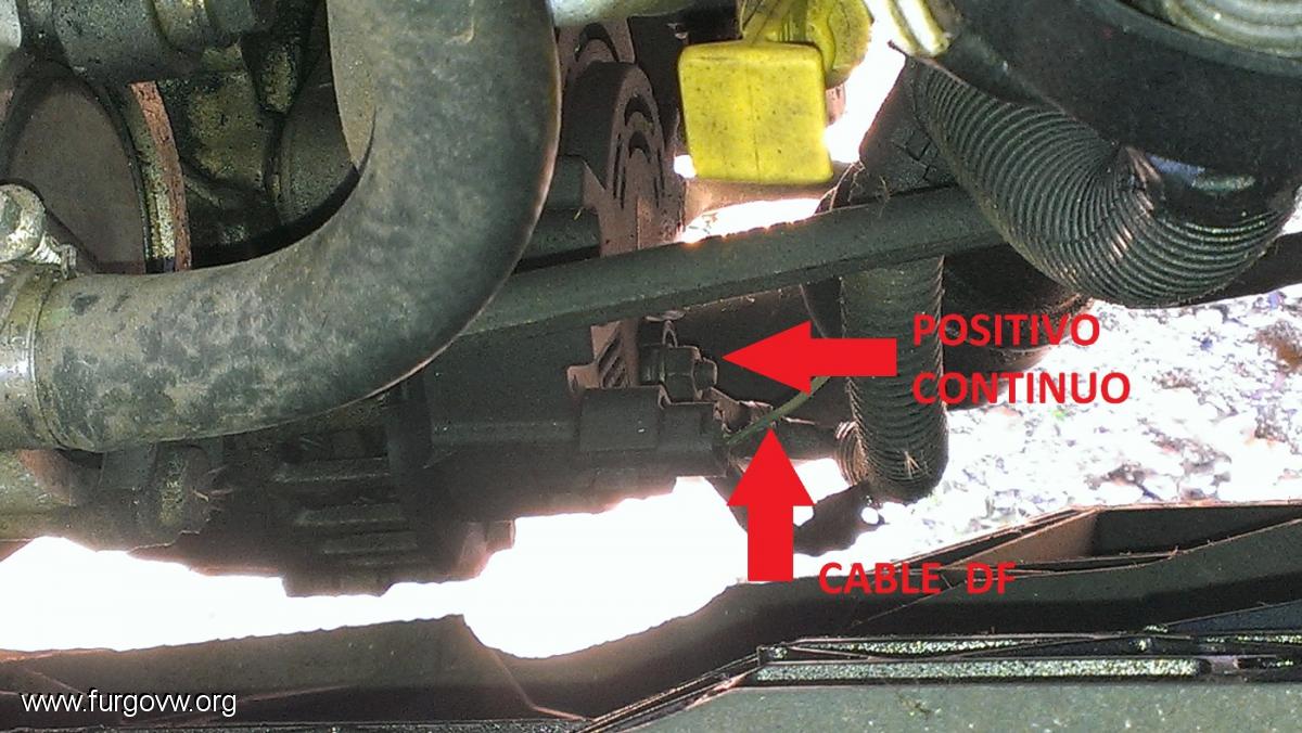

BUENO GENTE, YO ME ESTOY VOLVIENDO LOCO!!!!  ME CAGO EN EL RELE, EN EL ALTERNADOR, LA FURGO, EN TO!!!! .ametralla .latigo
DESPUES DE HACER LA INSTALACION Y BUSCAR EL DICHOSO CABLE RESULTA QUE NO ME CARGA.
AQUI SE VE LA ALTERNADORA CON LOS DOS CABLES DE SALIDA, EL POSITIVO QUE VA A LA BATERIA Y OTRO MAS FINO DE COLOR VERDE QUE AL LADO PONE DF.
ESTE CABLE CON EL MOTOR PARADO ESTA A 0 VOLTIOS, SI LE PONGO EL CONTACTO ESTA IGUAL QUE LA BATERIA, Y UNA VEZ QUE ESTA EL MOTOR EN MARCHA SE QUEDA A 0.12 VOLTIOS, CON LO CUAL NO ME ABRE EL RELE. EL RELE FUNCIONA YA QUE SI LO CONECTAS AL POSITIVO DE LA BATERIA, ME CARGA LAS DOS.
NO SE QUE HACER, ESTOY PENSANDO EL PONERLO EN EL CONTACTO, O PONERLO DIRECTO DE LA BATERIA PRINCIPAL CON UN INTERUPTOR.
A ALGUIEN SE LE OCURRE ALGO O QUE ENTIENDA DE ESTO Y ME LO QUIERA EXPLICAR!!!!  .panico .joder

no te mosquees, que ahora lo que tienes es que localizar el rele inversor que maneja la señal del cuadro, de ahí se saca la alimentación para el rele separador, estará en la caja de fusibles o reles, es un relé que al apagarse la luz del alternador, que es ese cable marcado con df, se activa, en algunos coches y motos es lo que controla el alumbrado principal que hasta que el motor no está en marcha no deja encender las luces de cruce y carretera, por poner un ejemplo.
lo suyo es que alguien con tu mismo modelo de furgo te diga, si lo ha hecho el, donde encontrarlo.
