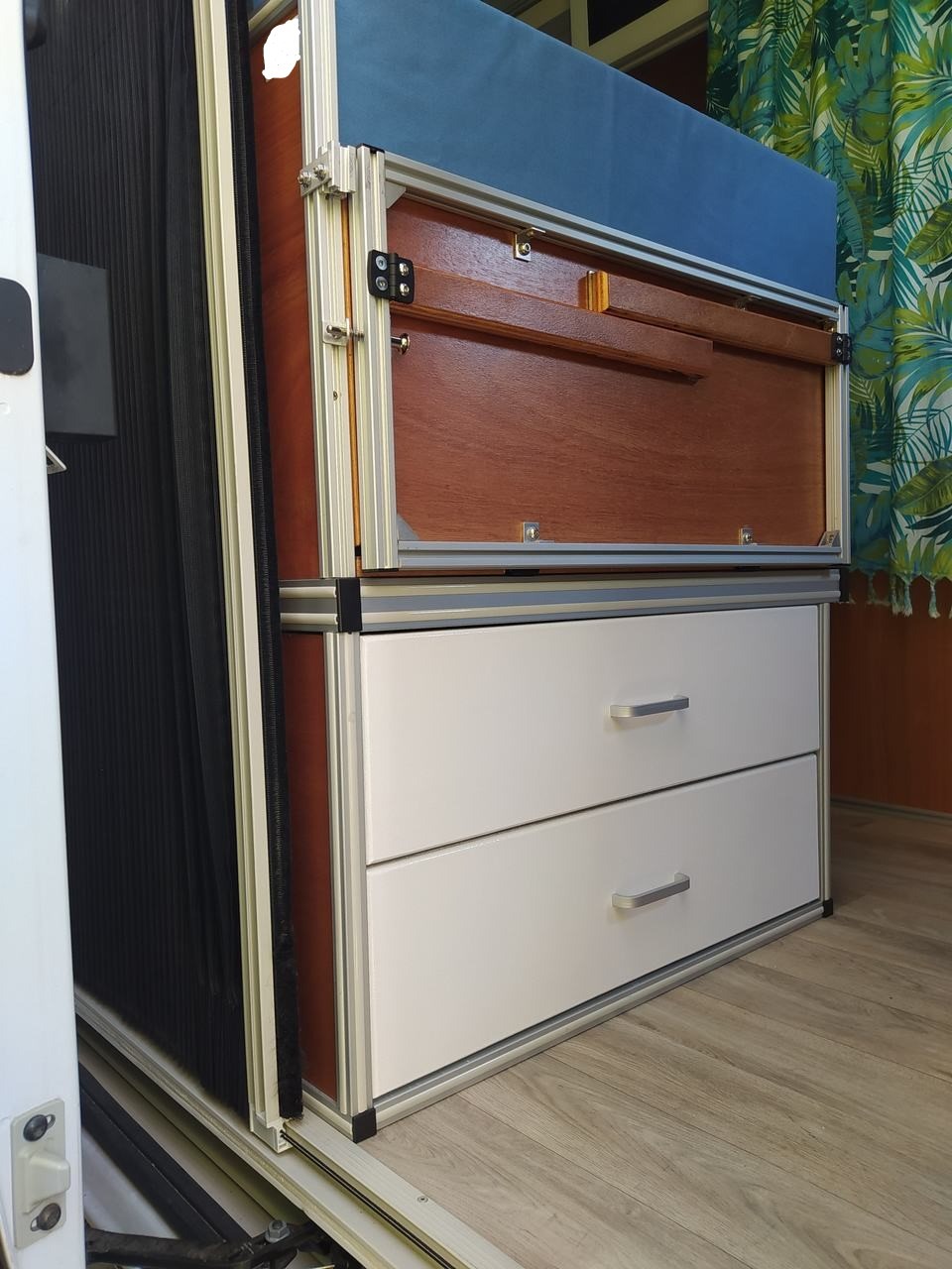

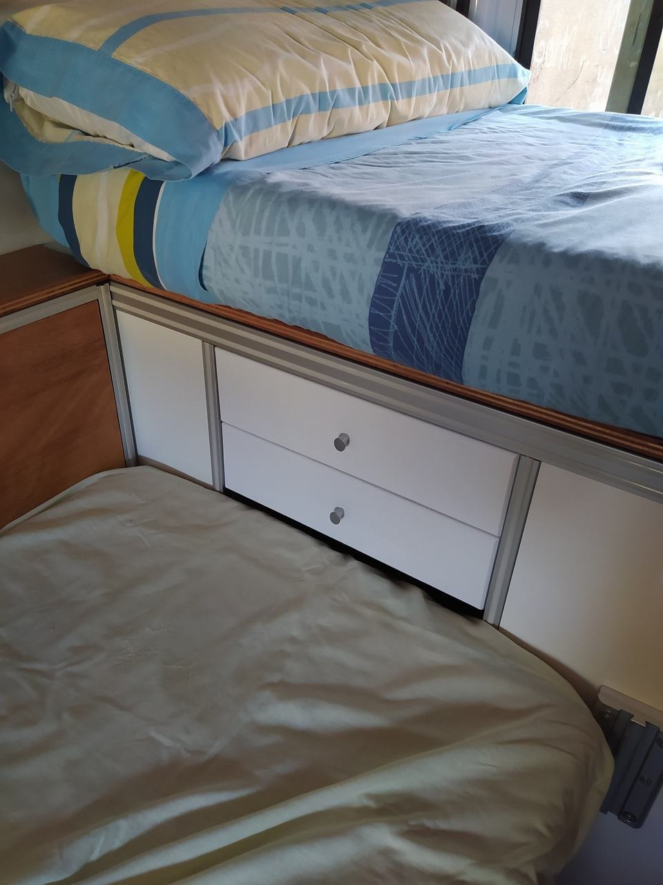

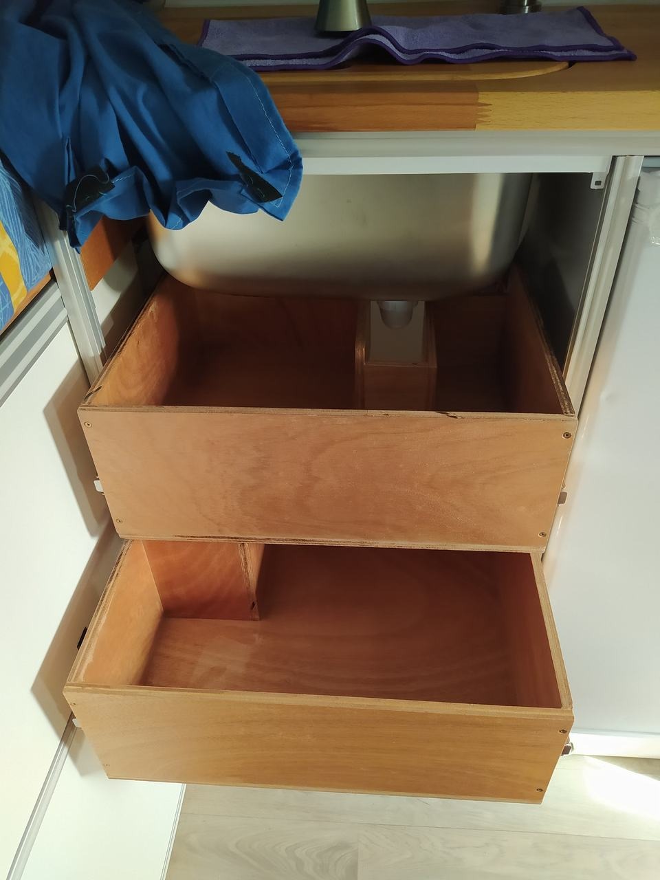

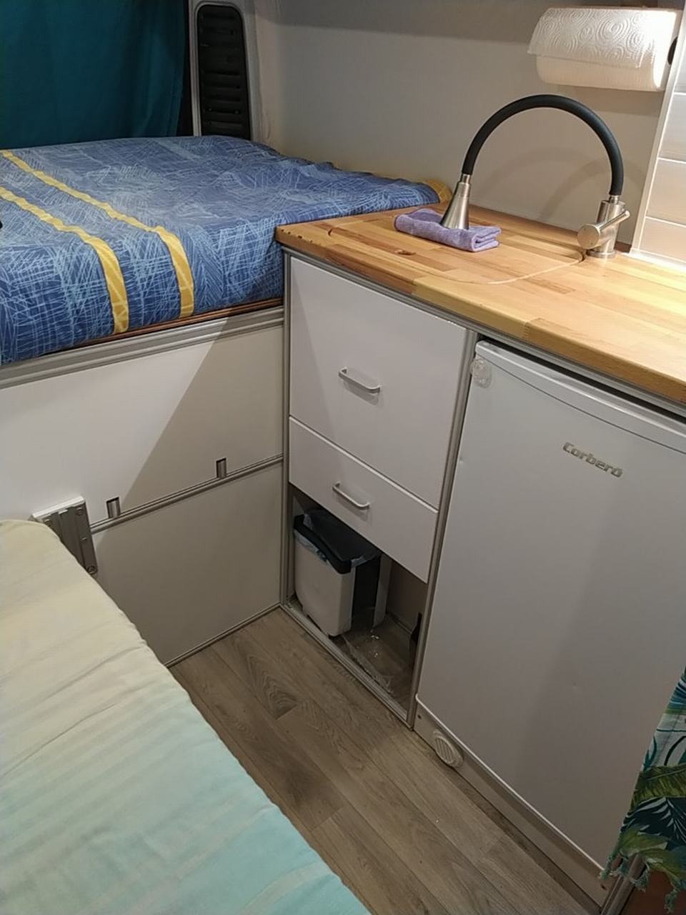

Hola. Actualizo con los frontales de los cajones en contrachapado de 15mm en blanco.
Cajonera bajo sofá:
Cajonera bajo cama:
Cajonera bajo fregadero:
Estos cajones han dado más trabajo, al tener forma irregular en los interiores, para salvar obstáculos como el desagüe... y así poder aprovechar al máximo el espacio disponible.
Interiores:
Frontales:
elNegroWalter
me encanta como te esta quedando la furgo... preciosa !!
Por que te has decantado por esos perfiles de aluminio ?? quedan muy chulos...
Tienes algun VanTour ??
saludos

Hola. Muchas gracias. Disculpa el retraso en contestar. Desde que no me funciona la app Tapatalk para entrar a este foro, la verdad es que no estoy entrando mucho.
He escogido este tipo de perfil por varias razones... que me venían bien a mi. Permite montar el esqueleto de las distintas partes y después tapar con el contrachapado, sin tener que realizar los muebles típicos cerrados.  Permite flexibilidad a la hora de construir y modificar las dimensiones sobre la marcha... Antes de decidirme, miré en internet unas cuantas camperizaciones con este tipo de perfil y eso también me ayudó en la decisión.
No tengo van tour. Saludos,

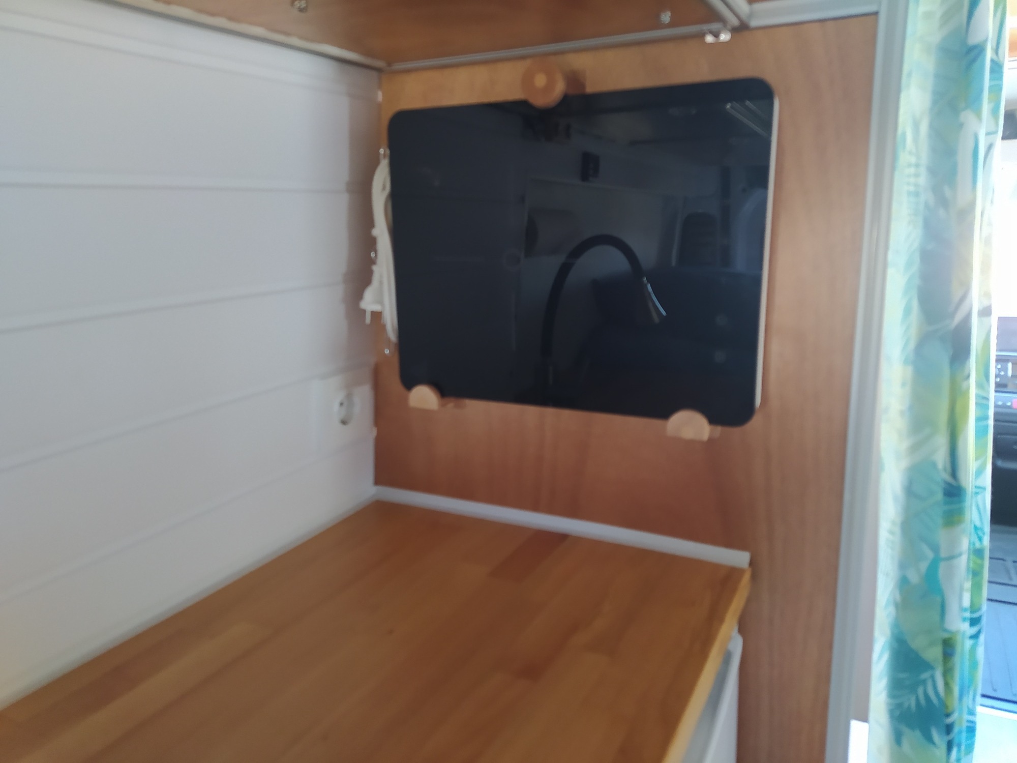

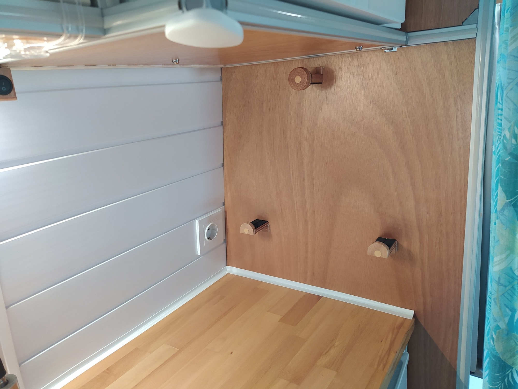

Hola. Me he fabricado unos soportes especiales para sujetar la placa de inducción en el lateral de la cocina.
De esta manera, creo que va a ser mucho más accesible para usarla. La pieza redonda de arriba va roscada para permitir retirar y colocar la placa de inducción.
Seguimos entretenidos... Saludos,
