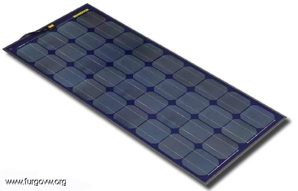

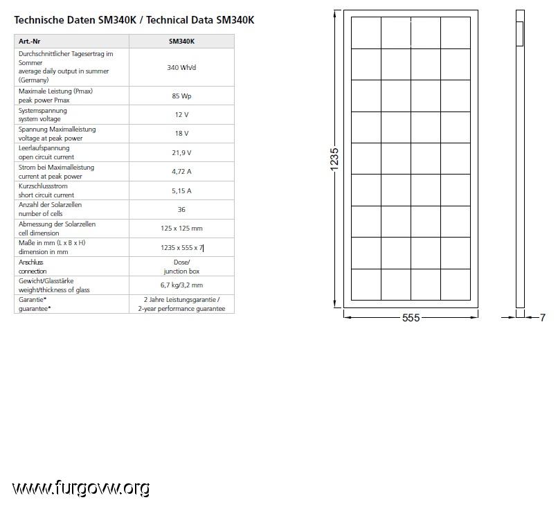

- Placa solar Solara SM340K 85 W
- Regulador Steca PR1515
Placa solar Solara SM340K (85W)
- Potencia máxima: 85 Wp
- Potencia media diaria (Alemania): +340 Wh/d
- Intensidad máxima: 4,72 A
- Tensión máxima: 18 V
- Tensión circuito abierto: 21,9 V
- Intensidad máxima cortocircuito: 5,15 A
- Número de células: 36

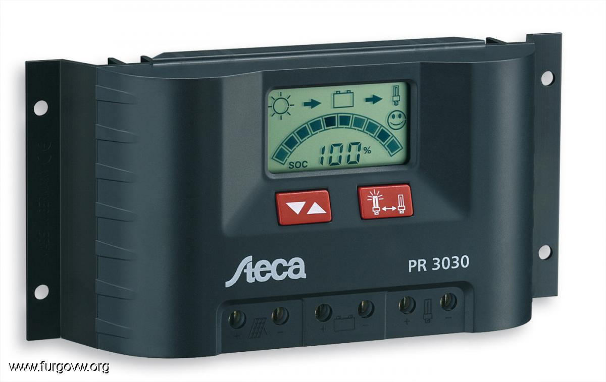

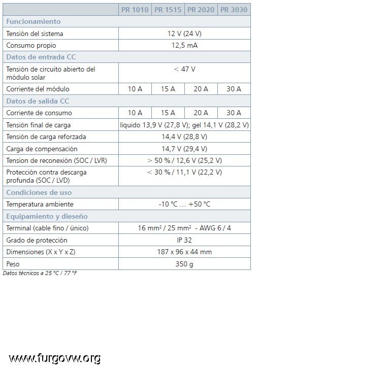

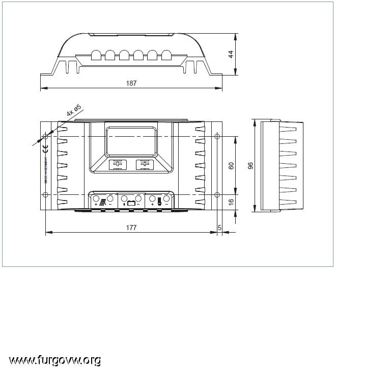

- Tensión circuito abierto: <47 V
- Corriente máxima: 15A
- Regulador híbrido
- Determinación del estado de carga (SOC)
- Selección automática de tensión
- Regulación MAP
- Tecnología de carga escalonada
- Desconexión de carga en función de SOC
- Reconexión automática del consumidor
- Compensación de temperatura
- Toma de tierra en uno o varios terminales positivos o sólo en uno de los terminales negativos
- Registrador de datos integrado
- Función de luz nocturna y diurna
- Función de autotest
- Carga mensual de mantenimiento
https://www.steca.com/index.php?Steca-PR-en

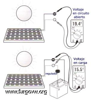

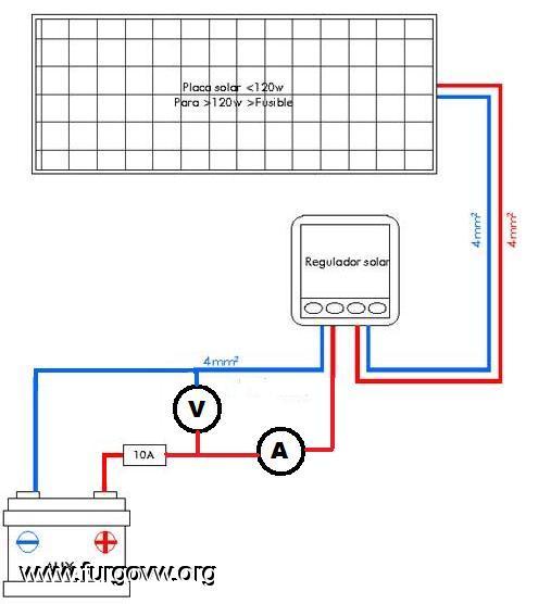

Esquema circuito placa solar

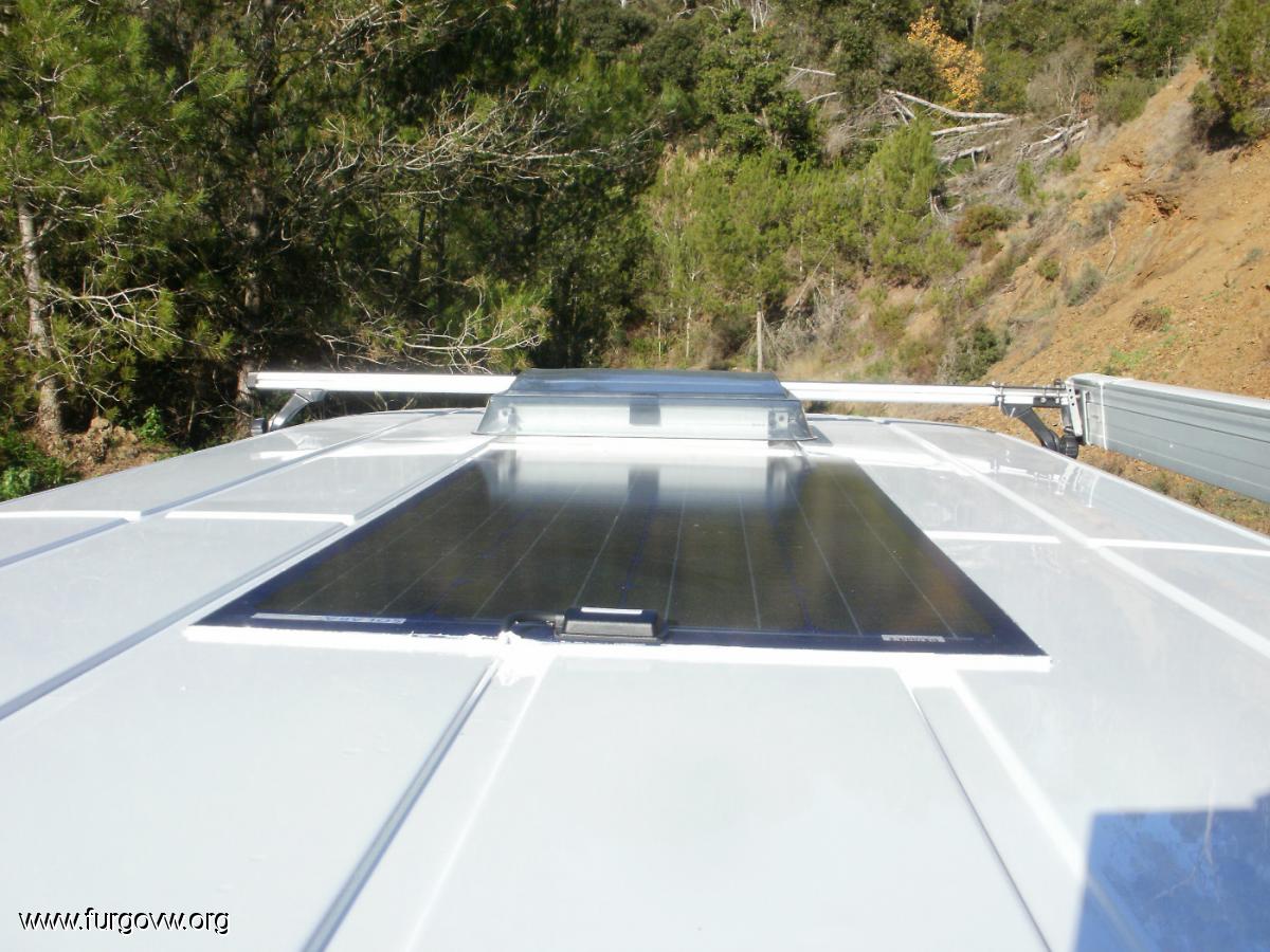

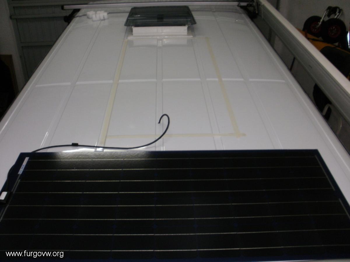

Antes de montar y pegar la placa la he probado con un voltímetro y da unos 22 V en circuito abierto, es decir sin conectar la placa a nada, tal y como viene en el embalaje de fábrica.

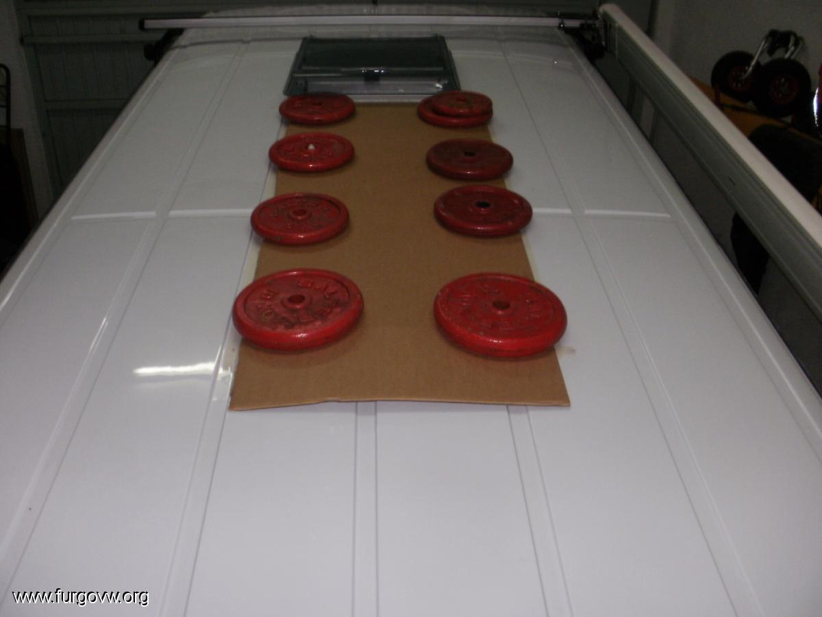

Con cinta de carrocero he marcado la zona donde se monta la placa y he aprovechado la forma de los canales del techo para esconder el cable bajo la placa a pesar de tener el pasatechos comprado prefiero esconder el cable bajo la placa, la cinta es para localizadar la zona donde aplicar la Sika-221 y después la silicona para tapar la entrada de agua y polvo bajo la placa para evitar la oxidación del techo. He dejado espacio trasero en el techo para poder colocar otra ventana más adelante. Le he puesto peso encima a modo de prensa durante una semana. La silicona es de tipo marina que aguanta más la intemperie. Para el montaje de la placa utilizar el cartón del embalaje para tapar la placa más aislar los cables de la placa para evitar cualquier cortocircuito.

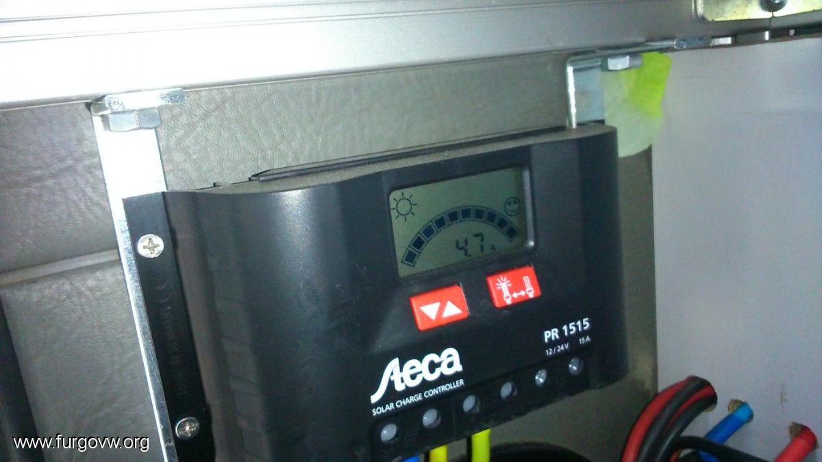

Para el regulador Steca he utilizado un fusible de 7.5 A en el lado de la batería y cable especial de placas solares de 4mm2 desde la placa solar al regulador y desde el regulador hasta la batería para evitar perdidas de tensión, he gastado unos 6 metros de cable, se puede montar un cable de 2,5 mm2 perfectamente para distancias más cortas. A la placa no le he puesto fusible si hay algún problema ya lo indica la pantalla del regulador. El cable de fabrica de la placa mide aproximadamente 1 m y es de 2,5 mm2. La conexión de los cables al regulador en orden son: los dos cables de la batería (foto amarillos), los dos cables placa solar (foto azules). Hay que configurar el menu del regulador para batería tipo GEL/AGM. El botón rojo izquierdo (el que tiene dos flechas), sirve para ver la tensión de la batería, los amperios que da la placa solar y los amperios que el regulador esta enviando a la batería.
Así es como ha quedado en el techo finalmente.
Comentarios: al menos una placa solar es de lo que mejor podemos ponerle a la furgo, aunque después de ir ampliando la furgo con más accesorios me doy cuenta que lo suyo son 2 placas solares, me he quedado gratamente sorprendido con la capacidad de la placa para generar algo de corriente incluso con la luz artificial de los fluorescentes, también en el exterior sin necesidad de que le de el sol directamente también va bien y como estando parado (con todo desconectado) conseguir cargar las baterías sin tener que estar arrancando el motor.
