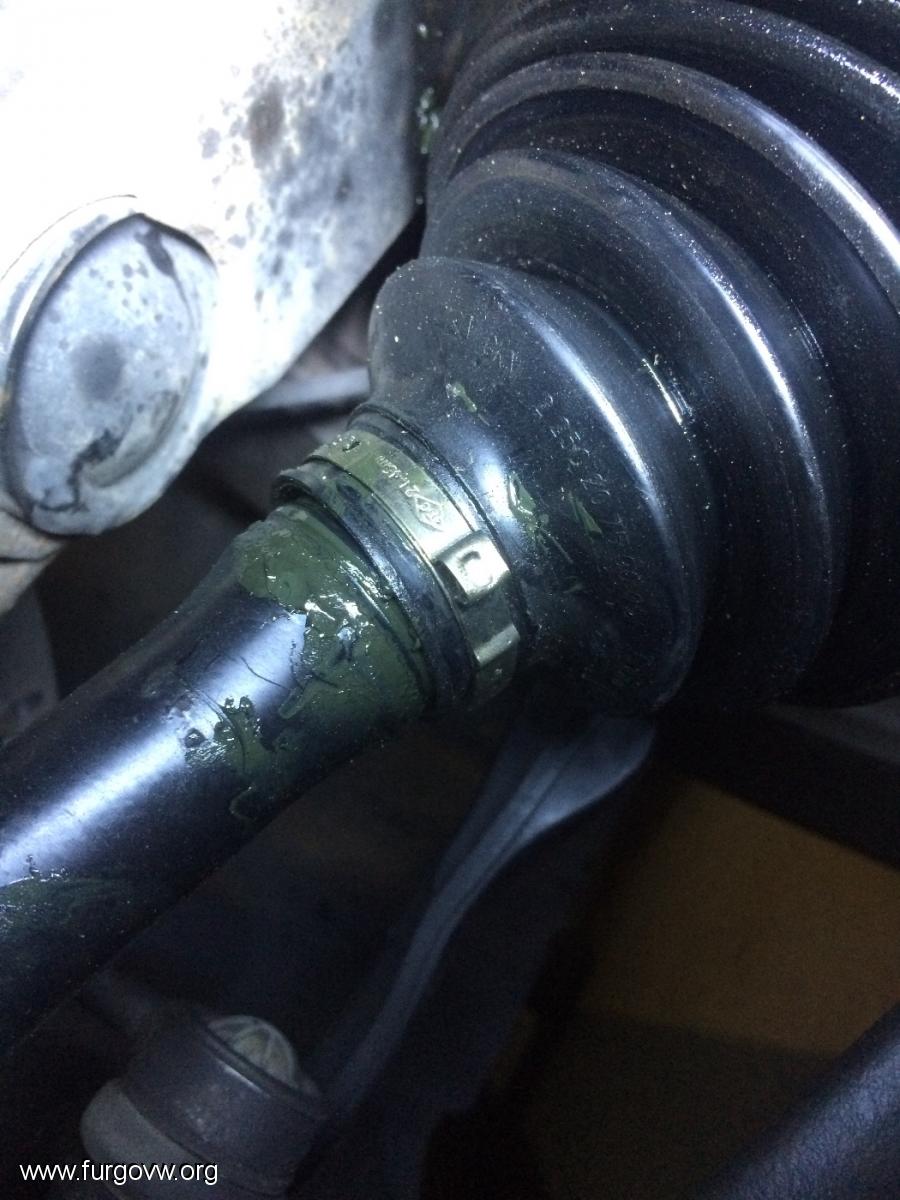

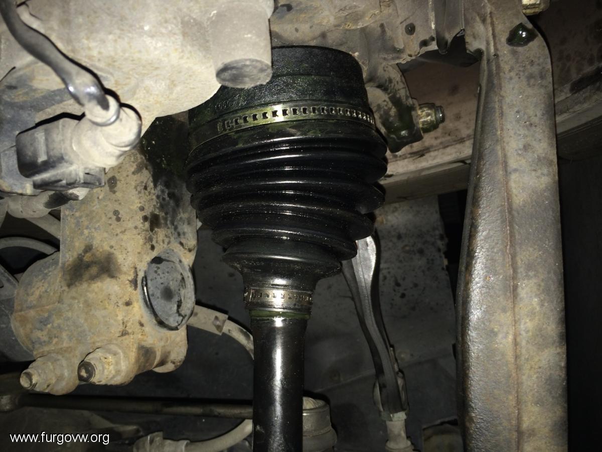

Buenas, me acaban de cambiar los palieres de una California 2.5, y veo que sale demasiada grasa de los fuelles, el mecanico me dice que es rebose pero yo creo que estan mal puestos. Qué os parece?
Perdon por las fotos, se me han torcido y no puedo girarlas
Se ve un resalte en el palier y yo creo que el fuelle deberia cubrir eso. o no?
ta
Si parece que no esta la goma en su sitio y la grapa ¿Floja ?
Prueba a llevar la tomar grapa a su sitio , limpia y mira a ver con los kilómetros si sigue perdiendo .
Si pierde , que lo cambien.
Igual al poner se les a estirado la goma y se ha salido de sus sitio sin más , pero ya igual queda floja la grapa  :-\.
Por eso , llévalo a mano a su sitio si puede y limpia para ver si vuelve a salir .
Suerte .

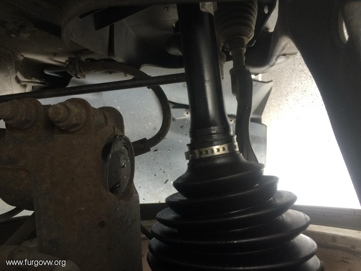

Paul Freeman
Yo creo que ese fuelle no esta en su sitio, aparte que me parece bastante endeble tanto el xomo las abrazaderas, como de chino. No me mola nada.
Ahora mismo vuelve al taller
Gracias por contestar
ta
La abrazadera es suficiente , otra cosa es que este fuera de su sitio o mal apretada .

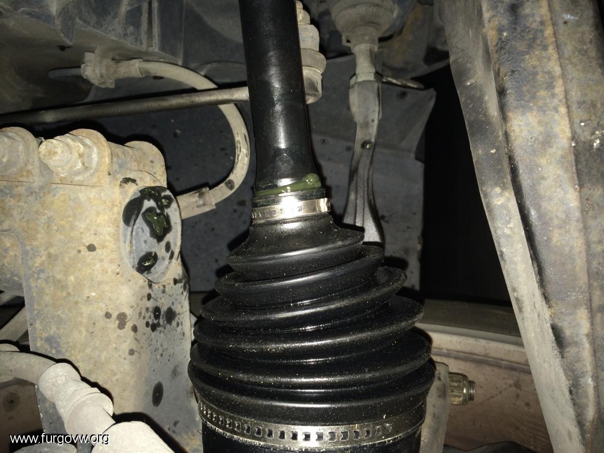

Pues despues de recogerla del taller, la cosa sigue igual o peor. No entiendo nada.

Parece que el fuelle es grande.
Y sobre metalcaucho, yo he montado varios y son muy buenos.

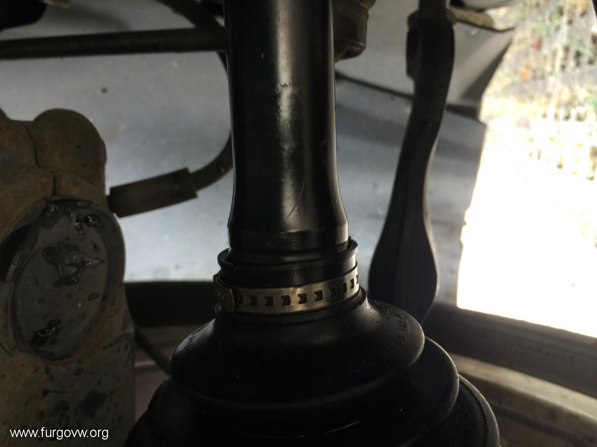

No hay manera, esos fuelles quedan grandes, estan mal o algo porque no hay manera de ajustarlos, ni con la abrazadera, ni con bridas normales ni nada.
Lo he llevado a su sitio, que antes no estaba, pero sigue saliendo grasa
ta
Casualidad antes he mirado los del coche de mi madre que he soltado la rueda y las grapas son parecidas , pero bien apretadas .
No se ,,si los has llevado a su sito , ¿ Esta bien apretado o se mueve fácil ?
La goma se ajusta bien ? O le queda grande y al apretar la grapa hace un dobladillo a la goma ?

La goma le queda grande, no ajustan por mucho que lo aprietes y se mueven. El mecanico me dice que los anillos del eje quedan fuera del fuelle pero yo lo dudo mucho
Vuelta al taller a desmontar y enviar a la empresa de rectificado. Y esperar que esta vez lo hagan bien, pero  he pedido que pongan fuelle y bridas originales porque esas abrazaderas no me dan ninguna confianza y basta que los palieres son malos y se joden con micha facilidad como para poner repuestos baratos.
