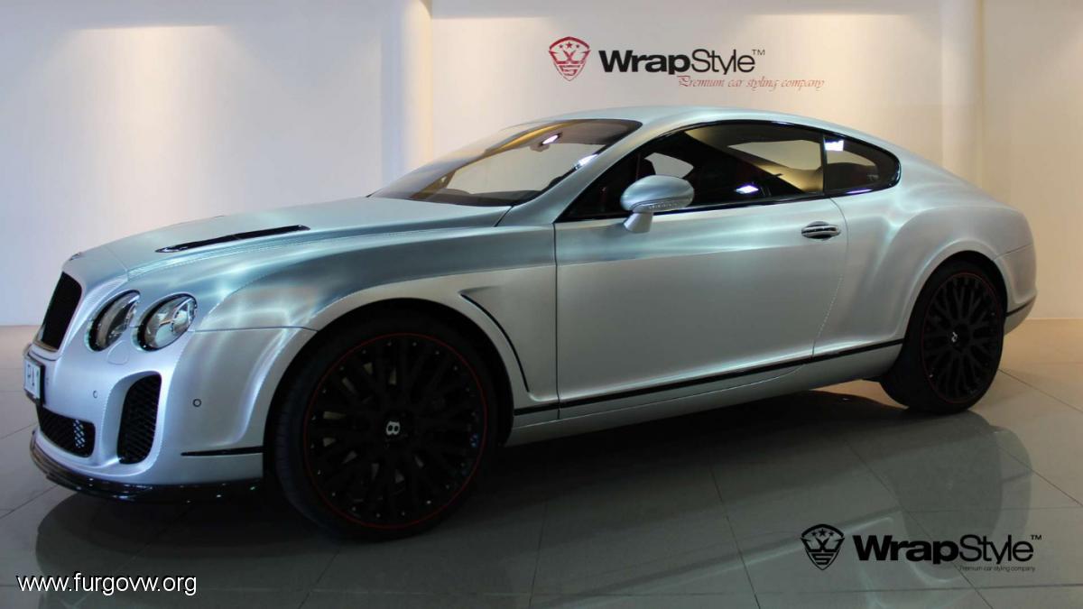

Un parecido a este coche quedaría mi furgo con el vinilo silver carbon....
Vamos, que me lo estoy pensando muy mucho...
