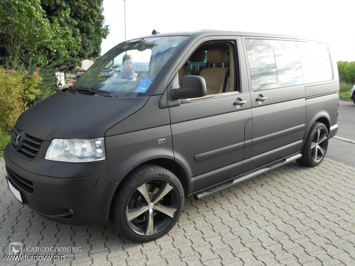

Y pintarla con pintura de vinilo?
Mi furgo también necesita un pintao y es una de las cosas que no descarto....
car1
También pensé en el vinilo liquido, lo veo bien para un vehículo nuevo
pero me echo para atrás el precio y la duda
de si se pica el vinilo con una piedrecita, con el aire de la velocidad
no se ira levantando?  o alguno que sepa que es vinilo te lo levante?
vi los videos y todos lo hacen en coches nuevos
lo bueno, es que no hace falta cabina, y tiene un buen acabado, para quien le guste el mate
Ricardito
la pistola a presion del lavadero tambien levanta el vinilo
