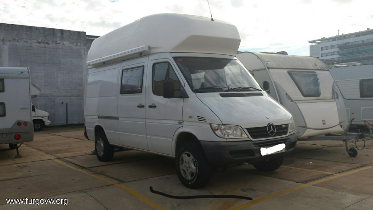

jordiwagen
Bueno me presento por aqui... necesitare ayuda ! Nuestra nueva furgo ... syncrot3 se tenia que quedar en el foro!
Moje kochanie
enhorabuena, me parece un furgoneton, me alegro que se haya vendido ya q me carcomia por dentro que estuviese en venta y no poder comprarla¡¡¡¡
un saludo
jordiwagen
Primera pregunta... es posible instalar deposito de aguas grises en lado izquierdo o molesta el deposito de gasoil? Para las no 4x4 me han dicho que si pero no se si el deposito de gasoil es igual en la 4x4...
ensafer
Sia lado izquierdo= lado piloto, en la mia, está el deposito de combustible. Cabe algo muy estrecho y largo pegado al borde exterior. Igual en la tuya cabe más al ser la batalla más larga.
En la mia el deposito tiene un "muerdo" en una esquina, para que no pegue con la transfer, las 4x2 llevan el deposito  rectangular
Multivan Beach 4motion
jordiwagen
Gracias! Hueco hay es para assegurarme si pongo uno especifico sprinter y no un generico.
Geras
La mía lo lleva en el lado izquierdo, pegado al depósito. No es muy grande pero nos apañamos.
