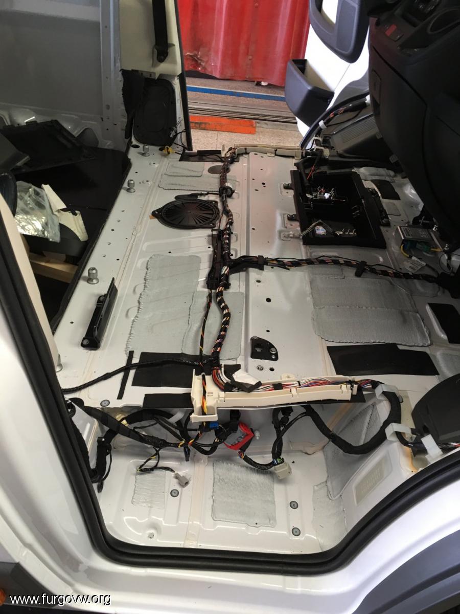

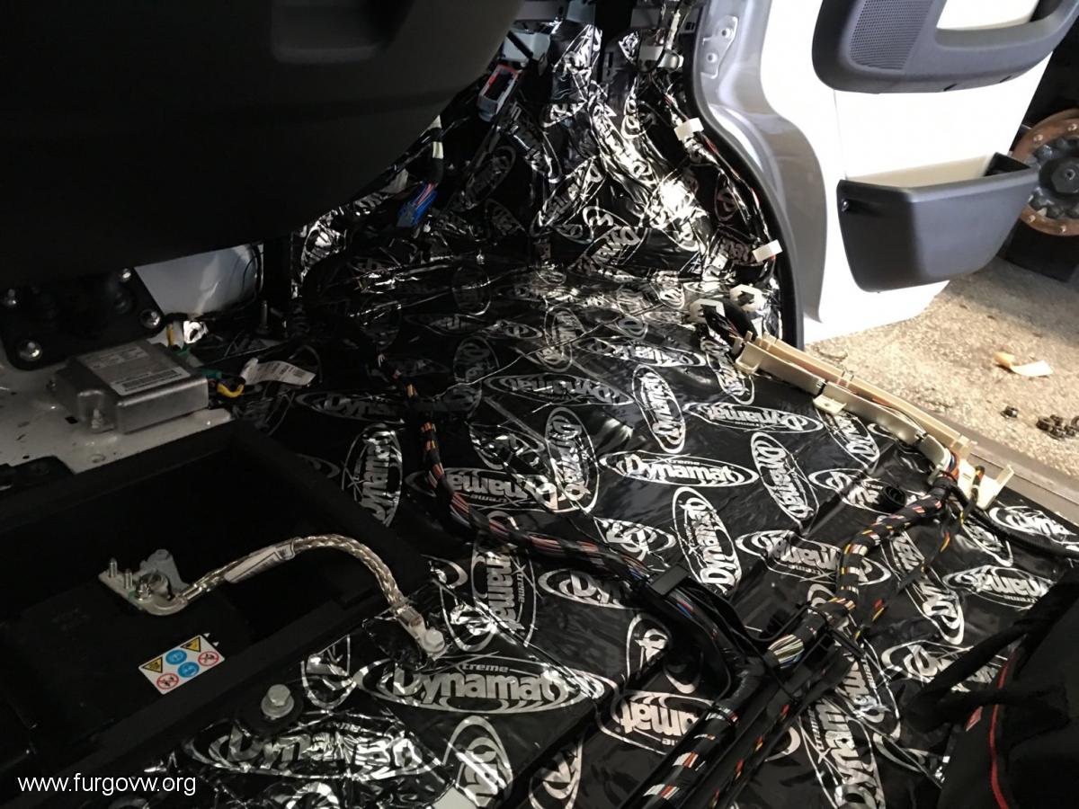

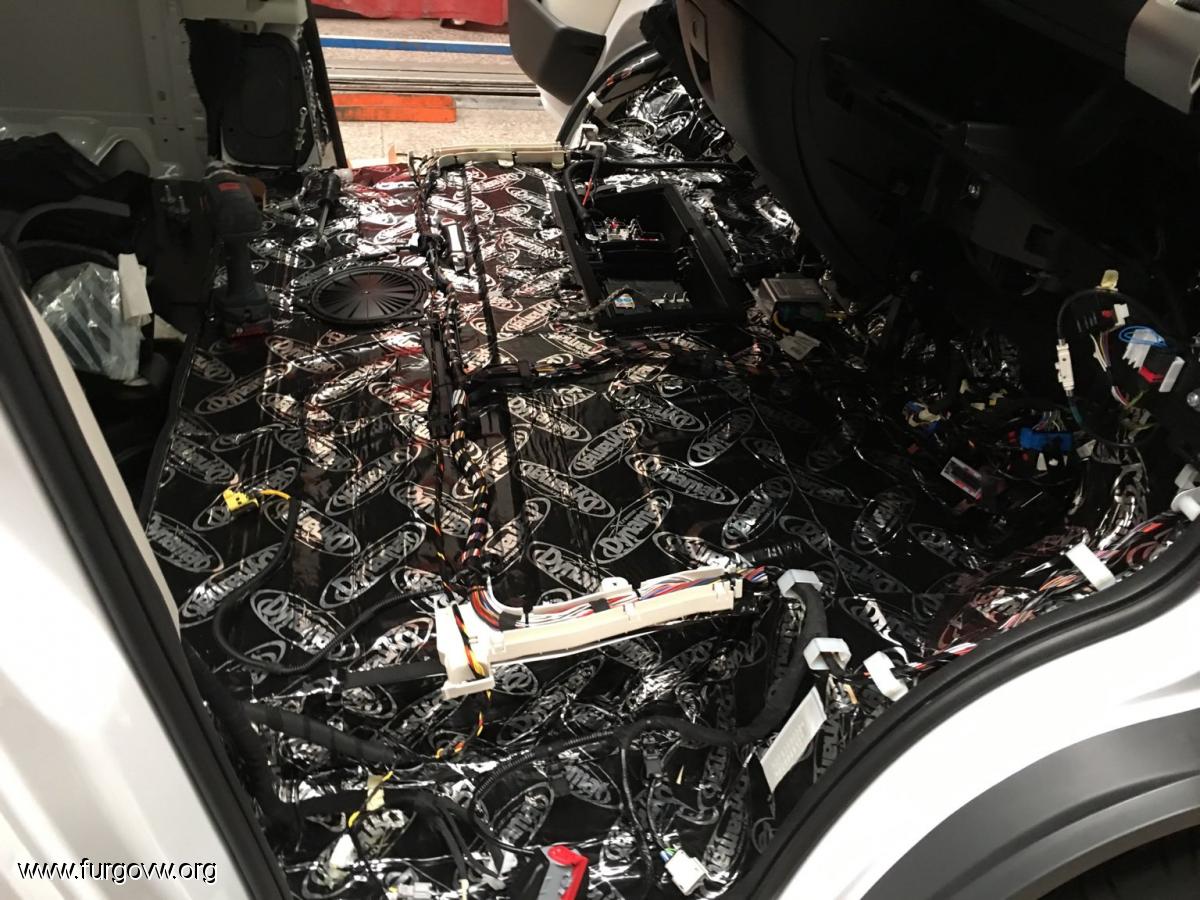

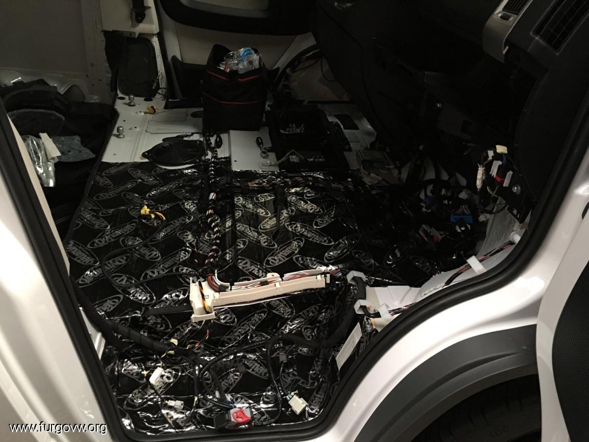

Esta semana he estado muy liado por trabajo y no he avanzado mucho en el aislamiento de kayflex, me llegó ayer el dynamat para aislar la cabina y hoy no me resistí a ponerlo en el suelo de la cabina, me falta el techo y las puertas.
Tengo una duda, para el techo que aislará más el dynamat o el kayflex de 20mm?
Hay van unas fotitos de cómo está quedando el suelo de la cabina.

Pinta muy bien ese Dynamat, lastima :'( conocerlo ahora se lo hubiese puesto a gusto, aunque como aislante térmico para el techo no creo que supere al Kaiflex de 2cm, a ver que dicen los que saben. Lo que si le pondría tambien es a la caja en todo el suelo y a los pasos de rueda el Dynamat si no vale una fortuna, aislar todo el suelo evitara mucho ruido al circular, pienso...
Salud.2
Iosaneta III - Iosaneta IV
ESERO
El Dinamat no sustituye al Kaiflex, uno es aislante acústico y el otro es térmico, no esta mal la idea de ponerla a todo el suelo y pasos de rueda ya que quita muchos ruidos de la carretera y normalmente no se aísla demasiado el piso, pero para laterales y techo lo ideal es Kaiflex.
