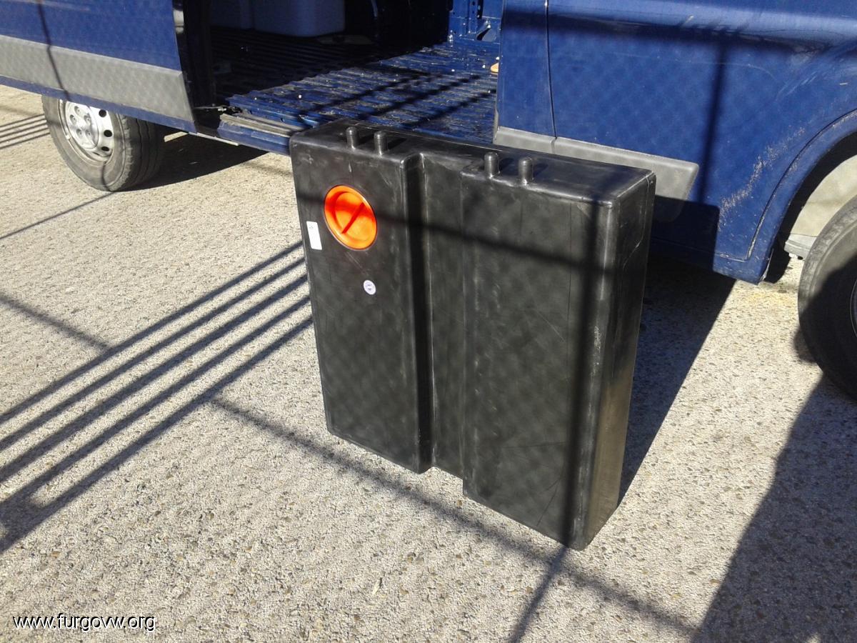

Me encanta el trabajo que has hecho ¿Qué le pusiste para rellenar las ondulaciones del techo para poner la claraboya? Ayer estuve replanteando la colocación del depósito de grises y es mas grande que el tuyo. Me gustaría ver todas las salidas y entradas de tubos. De qué diámetro son? Por dónde desagua? Voy a ponerle una estructura como la tuya. Gracias.
pronillo
Cita de: chelipondrio en Enero 14, 2015, 22:56:30 pm
Hola gracias, a ver, para las ondulaciones utilicé unos trozos, cortados a medida, de una tabla de cortar de los chinos, el material es plastico, tiene 8 mm de grosor y me permitio dejar la superficie de contacto de la claraboya totalmente plana.
Mi deposito tiene 4 entradas de agua de 25mm en la parte superior y una salida, creo que de 35mm en la parte baja.
tnttgn
Es tarde porque ya lo tengo puesto pero,....Que medidas,capacidad y donde lo encontrastes.
pronillo
Cita de: tnttgn en Enero 16, 2015, 15:55:56 pm
Hola, lo encontre en Cuidad Camper, es del forero Bufer, creo que ya no tiene, es el que montaban las camper Moncayo 2006, hace 90 litros.

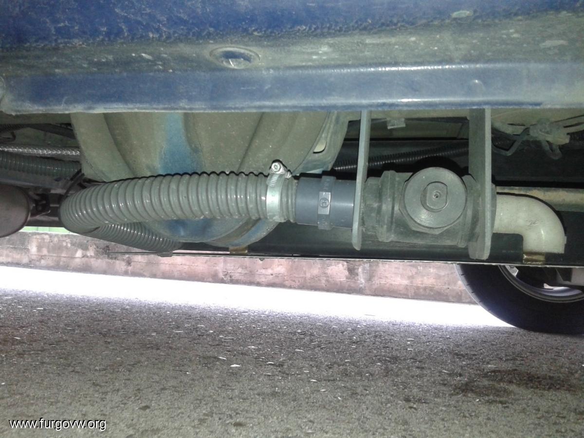

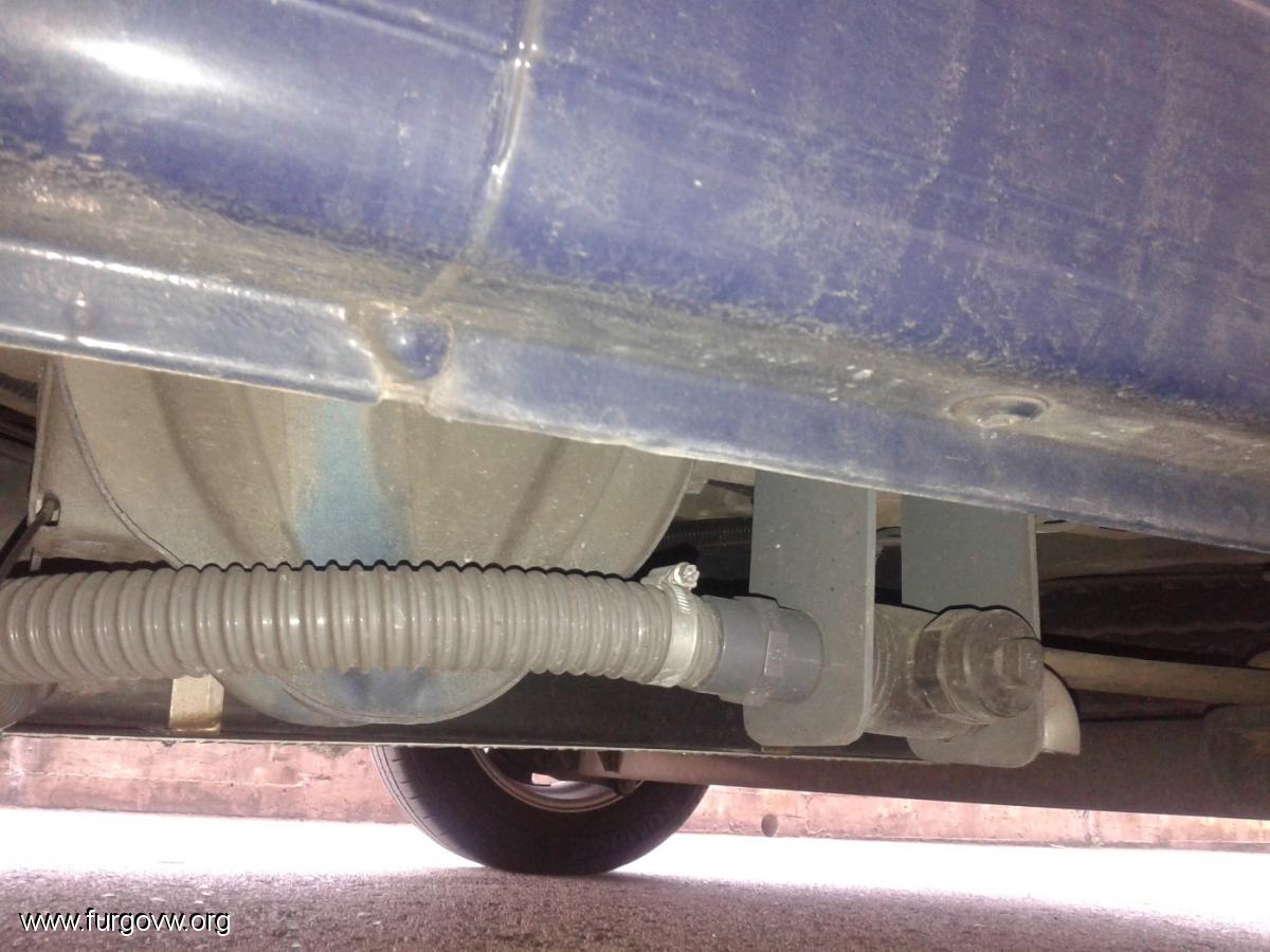

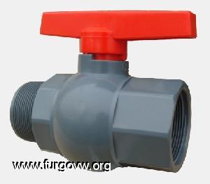

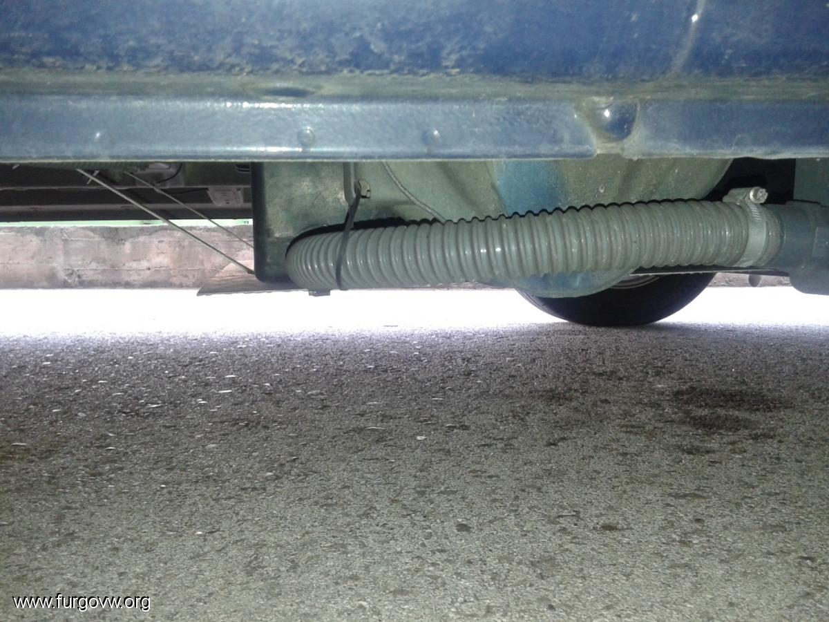

Hola!!. Menuda maquina te has hecho, enhorabuena. Yo tambien he puesto ese deposito de grises y estoy dandole vueltas a que llave poner para hacer el desague de vaciado del deposito. Podrias poner una foto de como lo has resuelto tu?. muchas gracias y un saludo
pronillo
Hola, tengo por aca unas fotos que saqué el otro dia para un forero
pronillo
La llave de desague es de este tipo de bola de pvc
