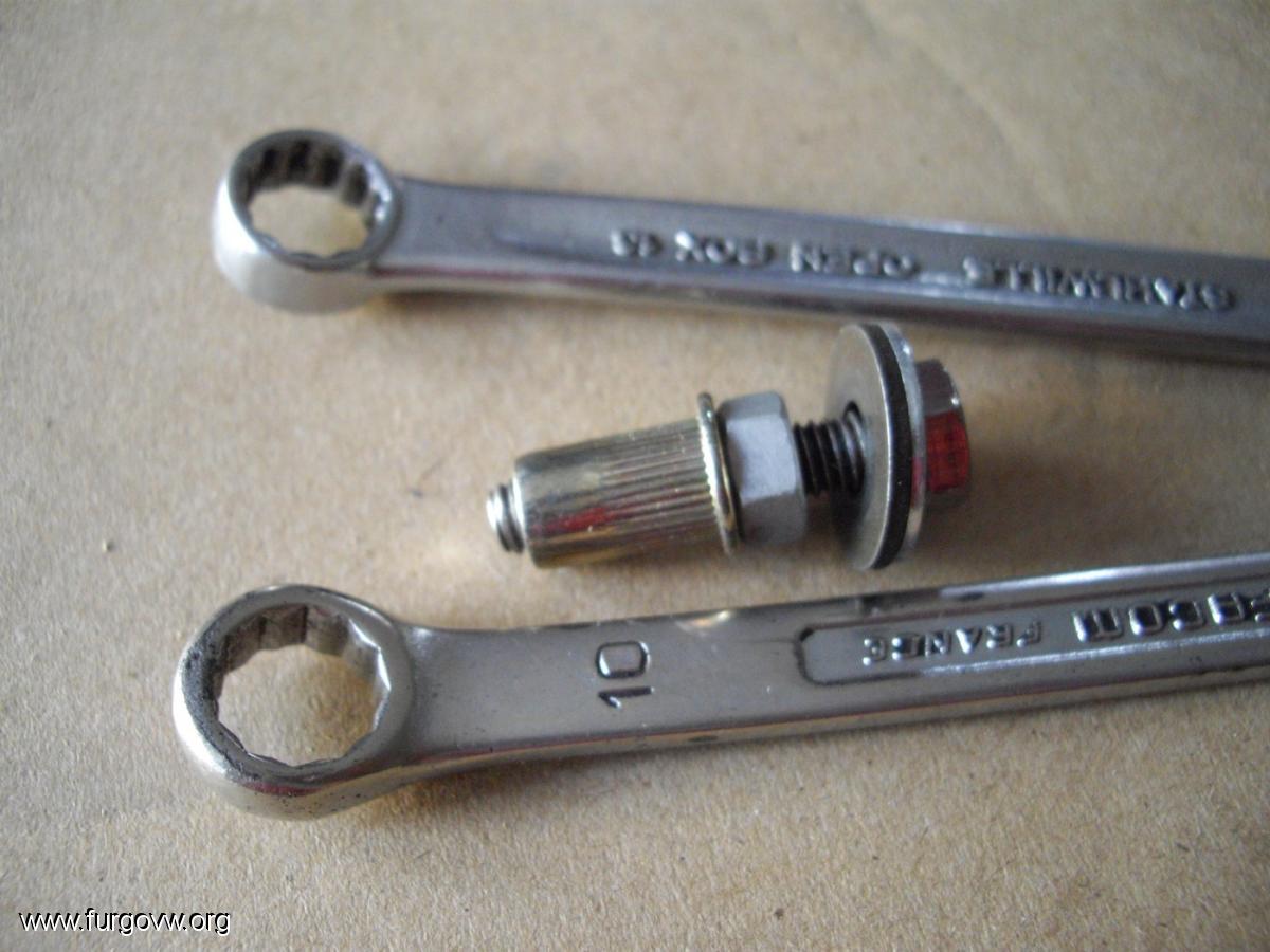

Aquí os ofrezco un vídeo de como se instala un remache roscado de acero.... si, de ACERO.... y no de aluminio, como muchos sugerian que era los únicos que se podían instalar con este método.
El material muy fácil..... un perno con la medida adecuada, una tuerca, dos arandelas y dos llaves fijas.... eso es todo...

El material necesario...

Glen_Grant
Ni yo, pero si lo vi en el otro hilo que pusiste.
¿lo que pone entre las dos arandelas es lubricante?

DISCOVAN
Septiembre 18, 2014, 22:01:41 pm #6 Ultima modificación: Septiembre 18, 2014, 22:14:35 pm por DISCOVAN
Ya se ven... ;D

Glen_Grant
Es aconsejable, que el remache entre justo, piensa que si entra holgado, puede ganar juego con el tiempo y deteriorarse.

DISCOVAN
Cita de: iscume en Septiembre 21, 2014, 22:24:13 pm
Yo ando liado con un brico y este invento, ya subiré unas fotos cuando lo haga!!!
Una duda que tengo antes de pe poonerme al lio, los agujeros que tengo en la furgo son de 8mm, ¿el remache puede ser de 7,2 mm de diametro?? o se quedaría pequeño??
gracias!!!!!
un saludo
Como te han comentado, mejor que entre justo, aunque con una diferencia de agujero de 0,8mm se pueden poner igualmente... te recomiendo que si nunca has puesto un remache roscado, antes de hacerlo en la furgo, sacrifiques un remache y lo hagas en un trozo de chapa.
