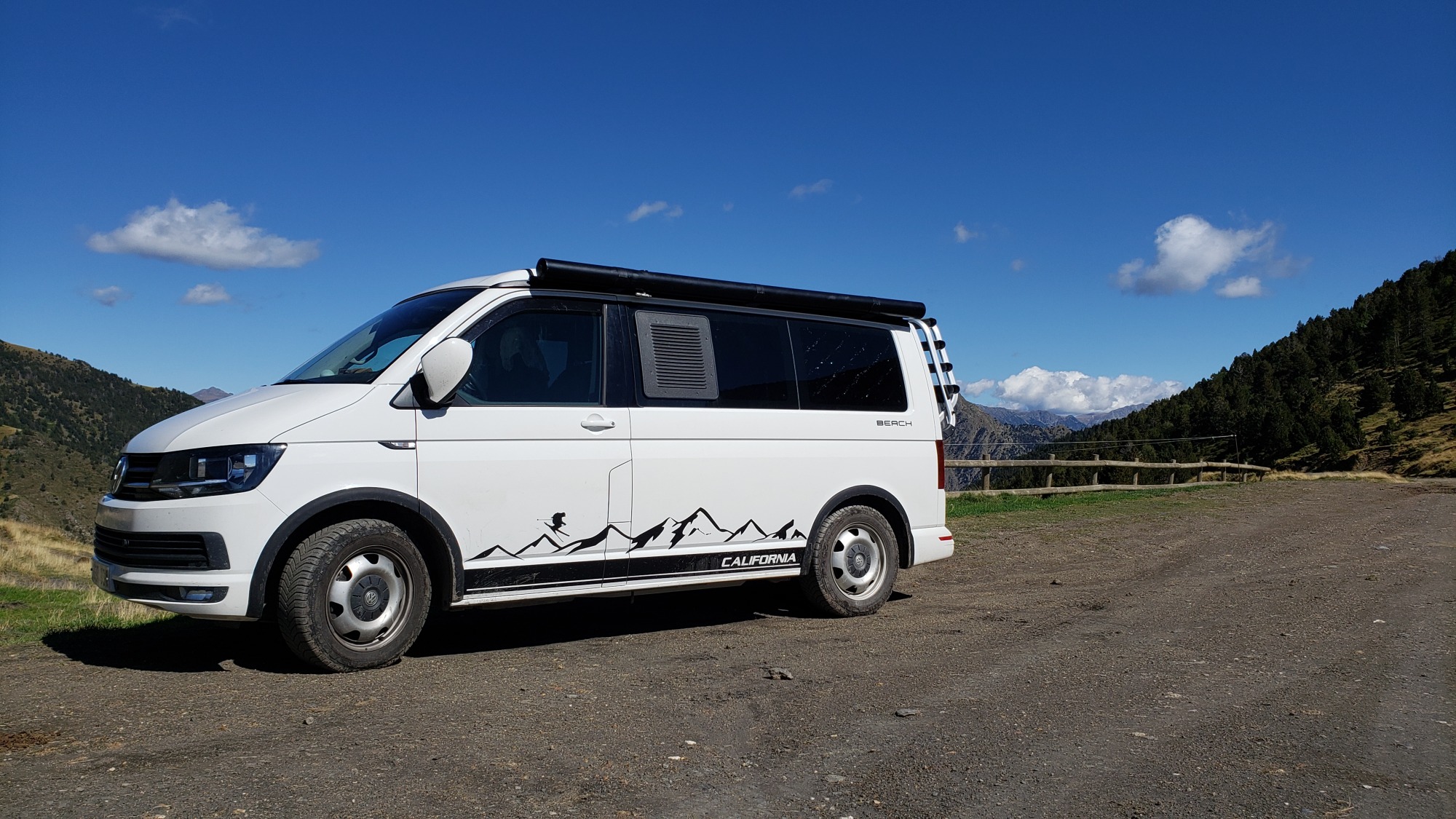

Me he quedado loco con el trabajo que lleva esta furgo! Y me parece muy muy profesional! Otro que es de la zona y se apunta a una miniquedada para que nos enseñes esa preciosidad!!!

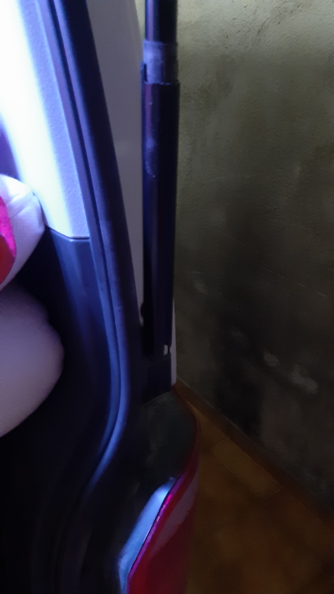

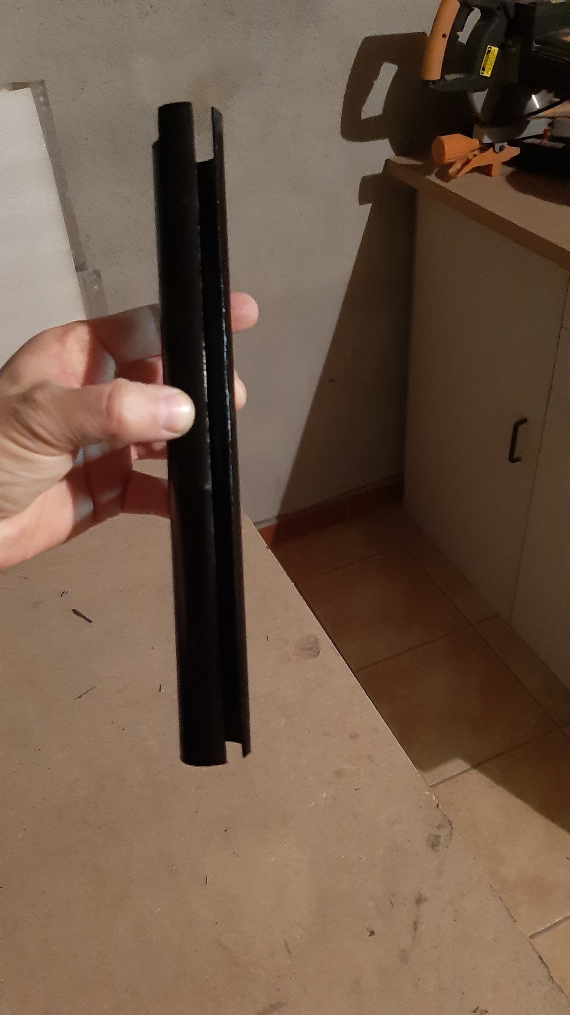

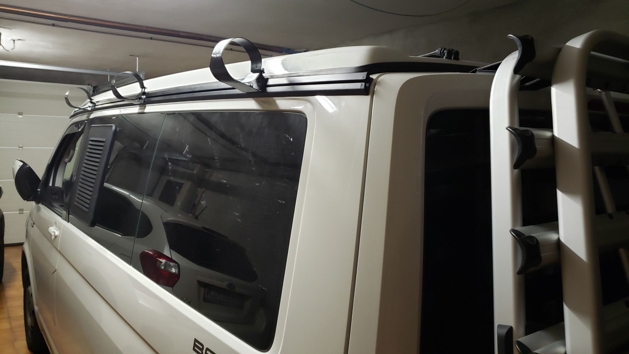

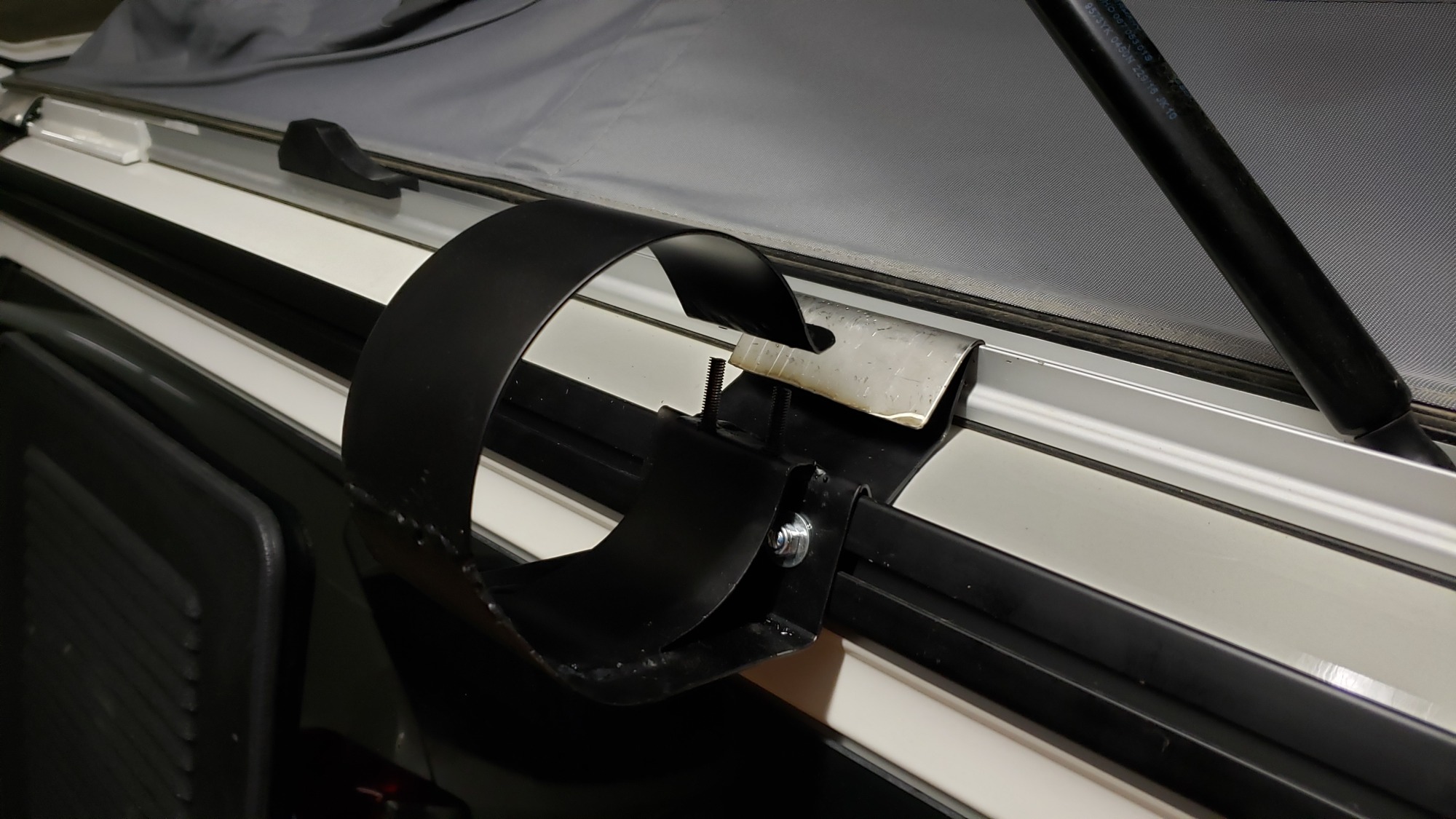

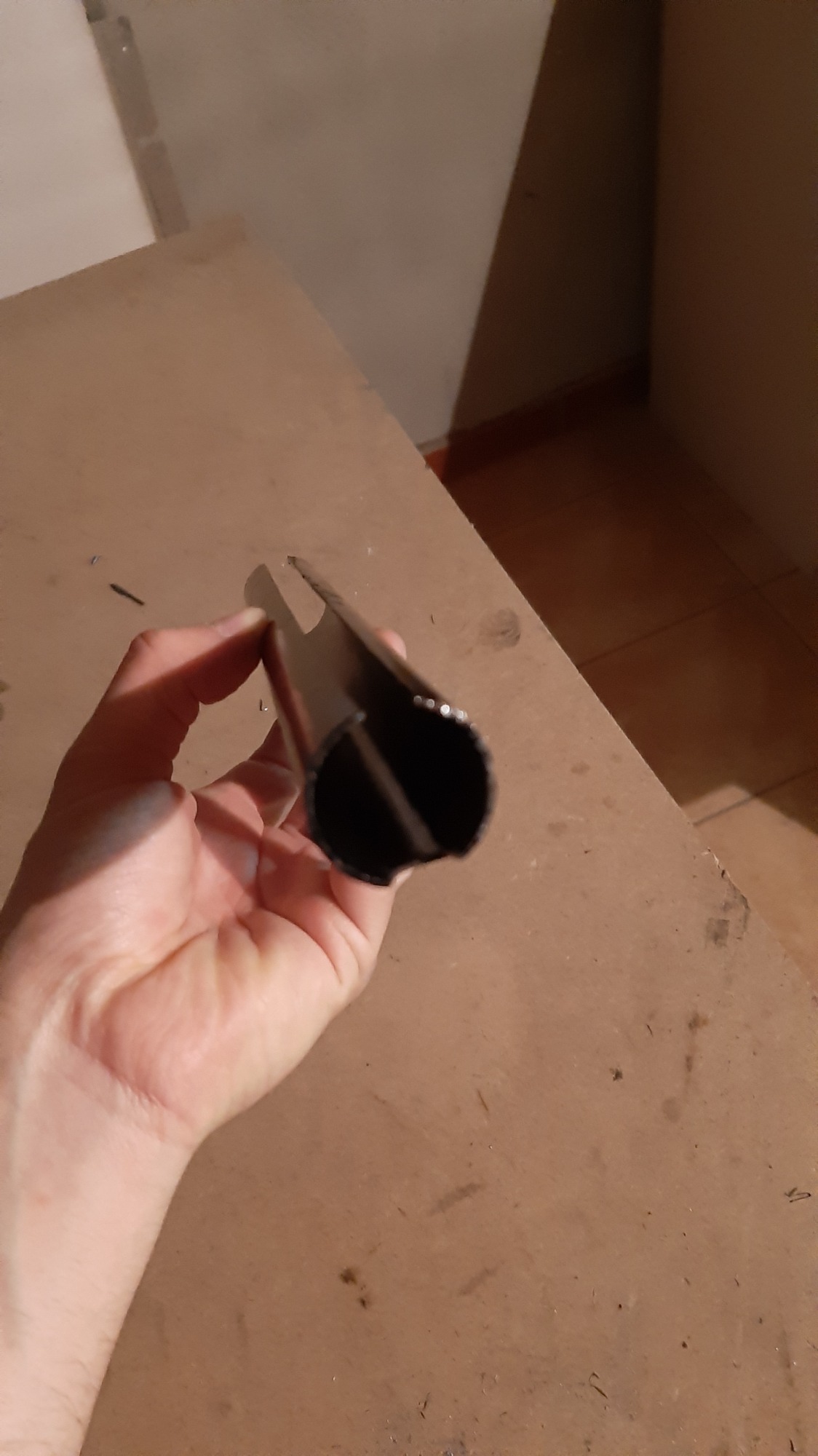

Buenas! He andado liado con trabajo y de las cosas que tenia en mente no he hecho nada, hasta hoy por la noche. Soportes para el portón posterior, pues cuando llevo skis o bicis la puerta baja. Solución, un tubo de 20 cm con una ranura para entrarlo y una muesca en la parte inferior para fijar posición. Se pueden dejar puestos en su sitio, cuando levantas la puerta, medio giro a cada uno y queda bloqueado el amortidor de gas de cada lado. Problema solucionado, 20 minutos de trabajo pintado incluido. Por cierto las placas solares que llevo son 480 w en total. El finde pasado en la Molina ya generé 390 w, el tope del inversor que son 30 A...tendré que pensar con el tracker de 40 A para sacar el maximo provecho en verano si quiero poner el aire acondicionado que se comerá 28 A...
