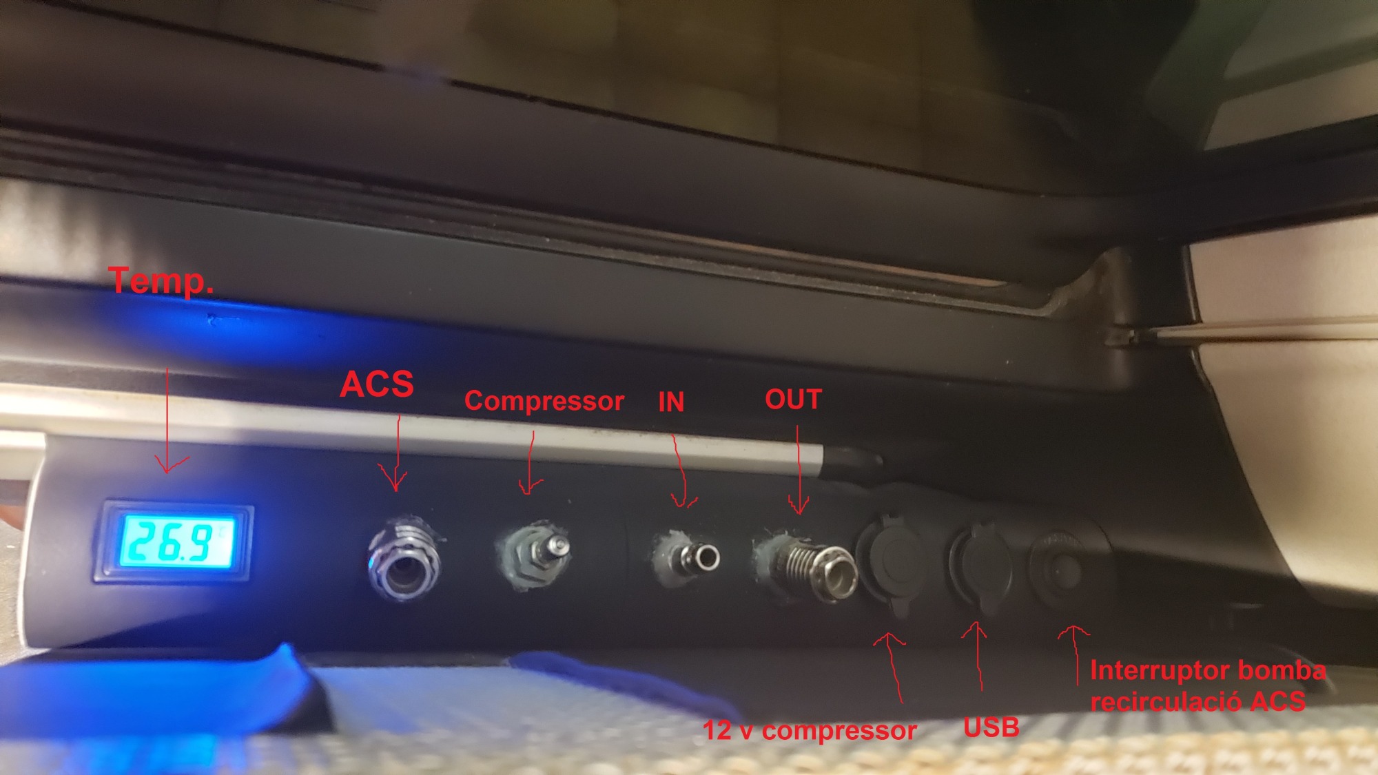

Bueno, veremos que hacemos con la suspensión, de momento y para no perder la costumbre de hacer algún invento, he mejorado el agua caliente sanitaria. Había hecho un calentador instantáneo, pero para ducharse dependías de ser 2, uno que regulara el hornillo y el otro que se duchaba, porque si el que se duchaba no gastaba agua se calentaba demasiado la que restaba al espera en el radiador del invento. La solución que he hecho es que primero calentamos el 100% del agua del depósito exterior a la temperatura deseada (la veo en el display digital) y luego nos duchamos sin tener el hornillo encendido.
Como funciona? Por un lado tengo un interruptor de una pequeña bomba de recirculación del agua, que entra (IN) por un lado desde el depósito, pasa por el hornillo y vuelve al depósito (OUT) caliente. El display de la temperatura está en el tubo de entrada, así que voy viendo como sube la temperatura del depósito. Cuando ya tengo todo el depósito a 40 º, paramos el hornillo. Luego viene la parte de la presión constante. Enchufamos el compresor a la toma 12V compresor, dejando el compresor encendido. Luego dentro he puesto un interruptor válvula que cuando la presión baja de 0,5 kg/cm2 se enciende el compresor y se para en 2 kg/cm2, con lo que mientras te duchas y gastas el agua la presión se mantiene constante y la temperatura también (calentada antes). Todo esto lo he metido dentro de un tubo de aluminio homemade de 6 cm de diámetro, forrado con polipiel y cogido en la continuación de la guía de la mesa. De regalo una toma doble usb.
Veremos que tal funciona en las duchas de las vacaciones de verano. En las pruebas más o menos tardaba 20 minutos en calentar los 22 litros de agua de 22 a 40, eso con el hornillo a la mínima potencia para no sobrecalentar el radiador. Creo que solo con medio gas del radiador puedo reducir a la mitad ese tiempo a 10 minutos!  Al tope del hornillo es demasiado para el radiador. En verano será menos tiempo porqué el depósito exterior negro ya está caliente durante el día, solo deberemos subir 5 o 6 grados para estar bien creo.

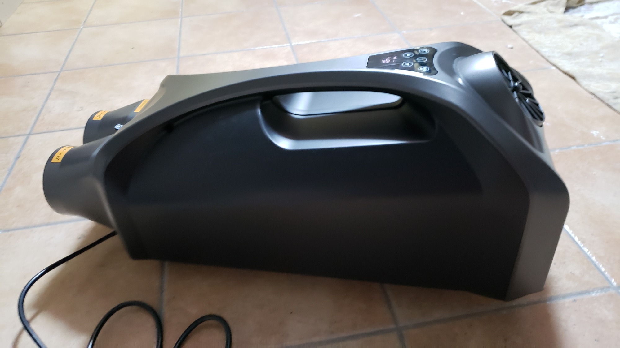

Buenas! No me llegó para vacaciones pero me lié con un aire acondicionado a 24 v que me ha llegado esta semana (también funciona a 220v). La verdad es que lo compré para probar, porque no sé como lo voy a meter a la cali, pero ese sí que es un aire acondicionado de verdad. La circulación de aire está separada para el condensador y el evaporador, con su entrada y su salida para cada uno, para no caer en depresión dentro la furgo y que te entre el aire caliente. Consumo 210 W, que con un COP de 3,56 te deja una potencia en frio de 747 W. El consumo de 210  w llevando placas con un valor pico de 480 w hace que a pleno sol pueda funcionar sin consumir batería. La verdad pinta muy bien y enfría! El tema será como lo integro! Próximamente!
A ver si monto la nueva radio y posteo las dos cosas a la vez,

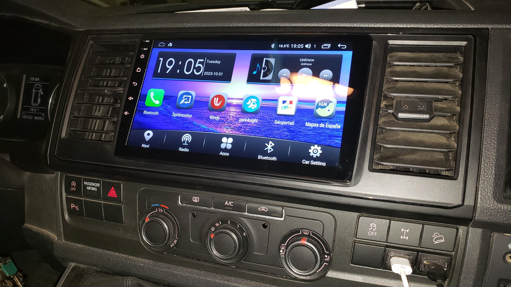

Buenas tardes! Avances: Radio android, camera trasera original VW que funciona, teléfono y gps funcionando, sustituyendo al original que la pantalla no funcionaba. La he sacado del marco y la he puesto en el marco original, sobresaliendo 1 cm. Ahora ya me he puesto manos a la obra con la suspensión neumática, ya comprada, a ver si llega esta semana. Si alguien de la zona se anima montamos dos.

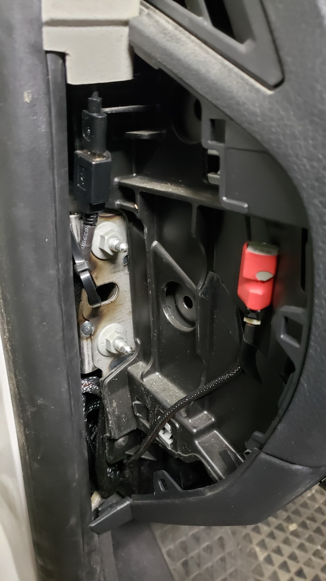

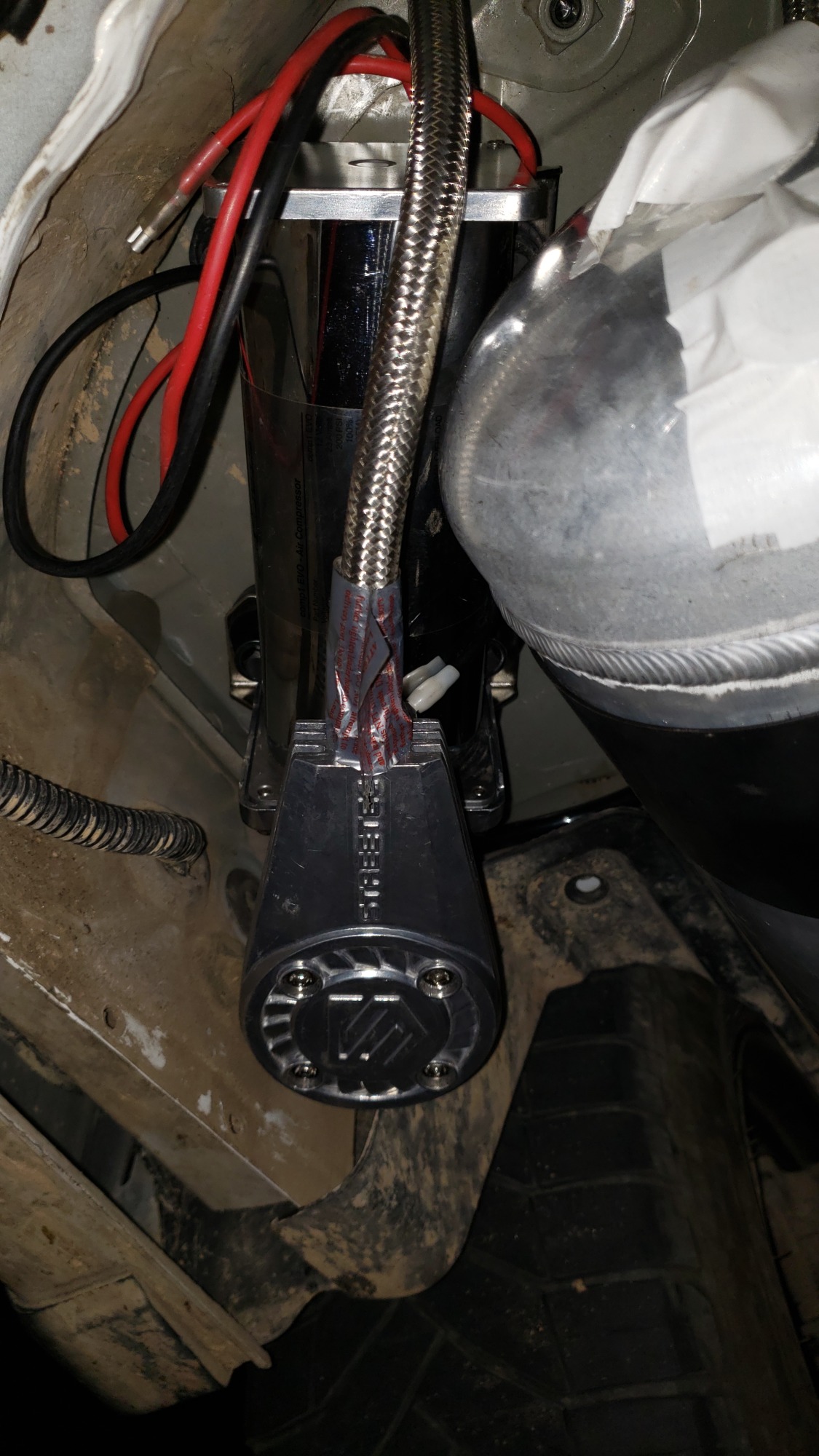

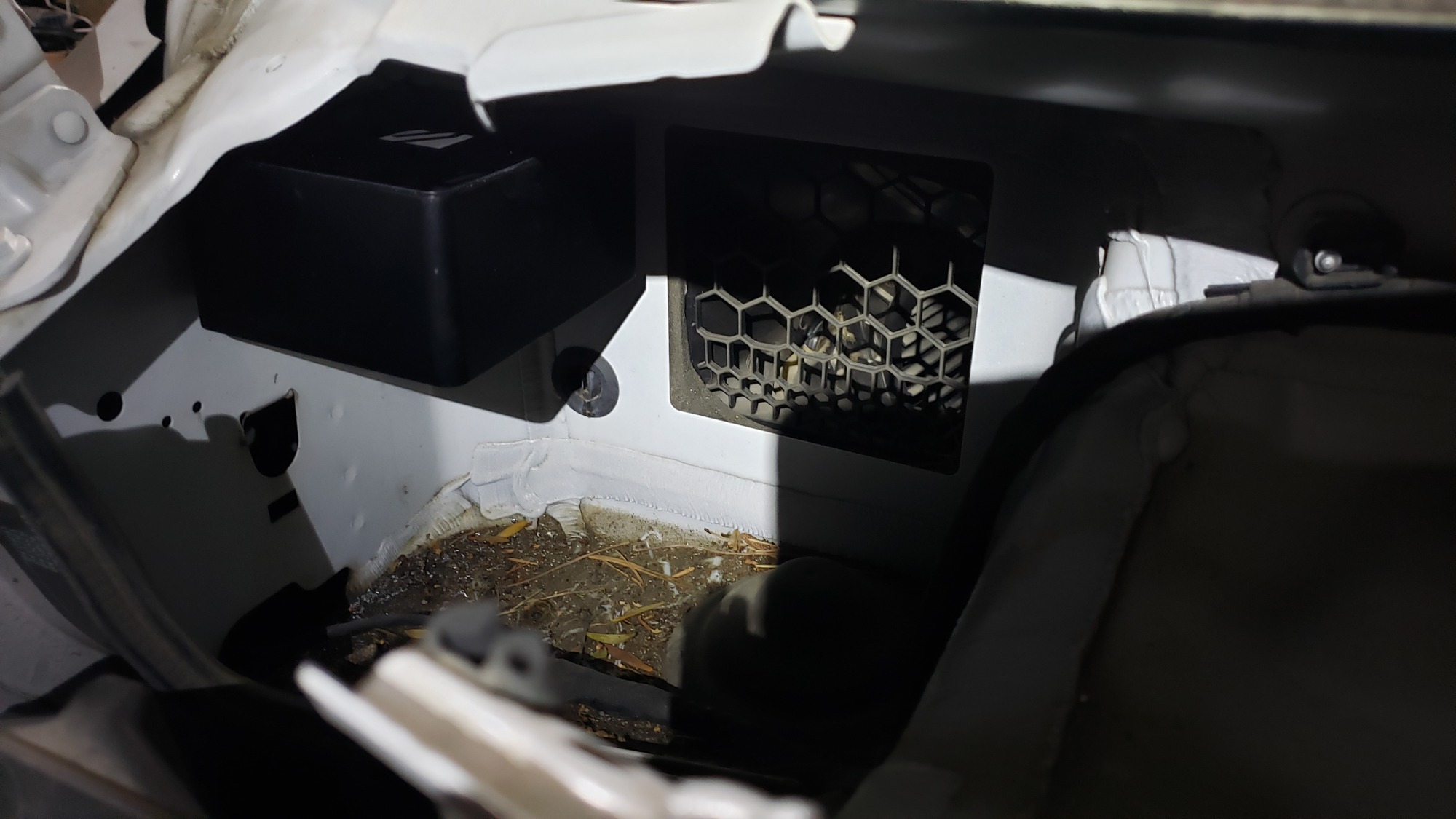

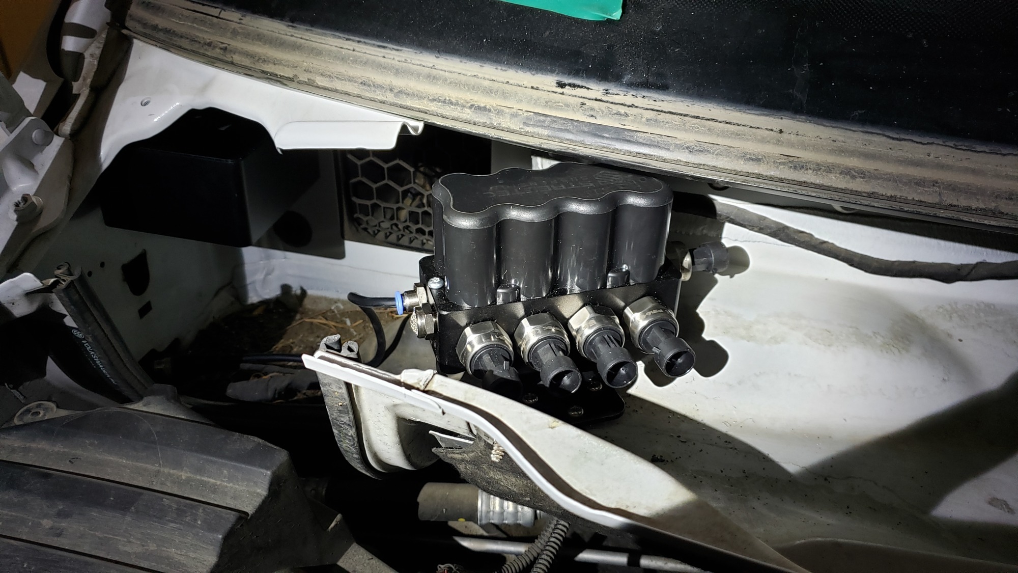

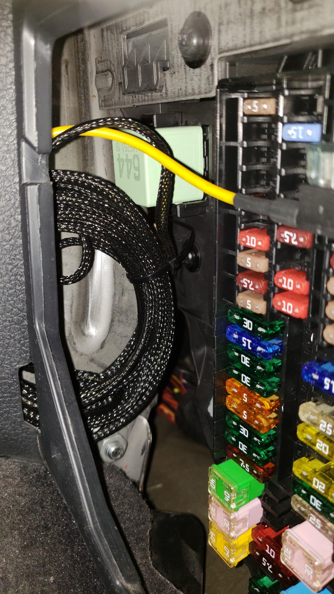

Avances en la instalación de la suspensión neumática. Parte 1: Centralita, válvulas, cables, pantalla táctil, señal positiva 12 V y ubicación tanque y compresor.

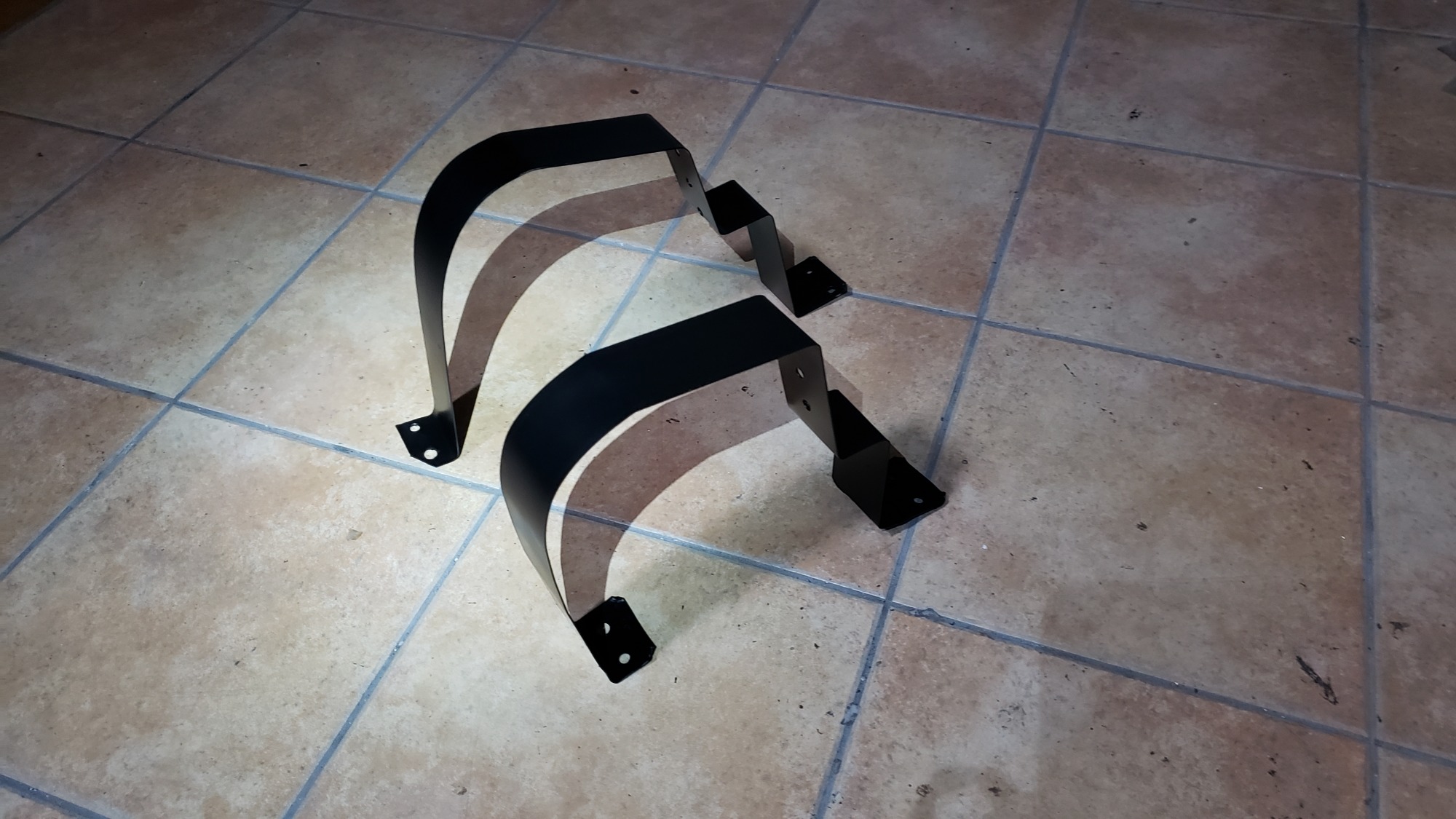

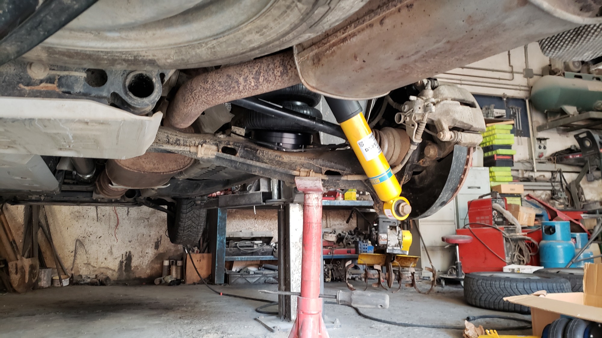

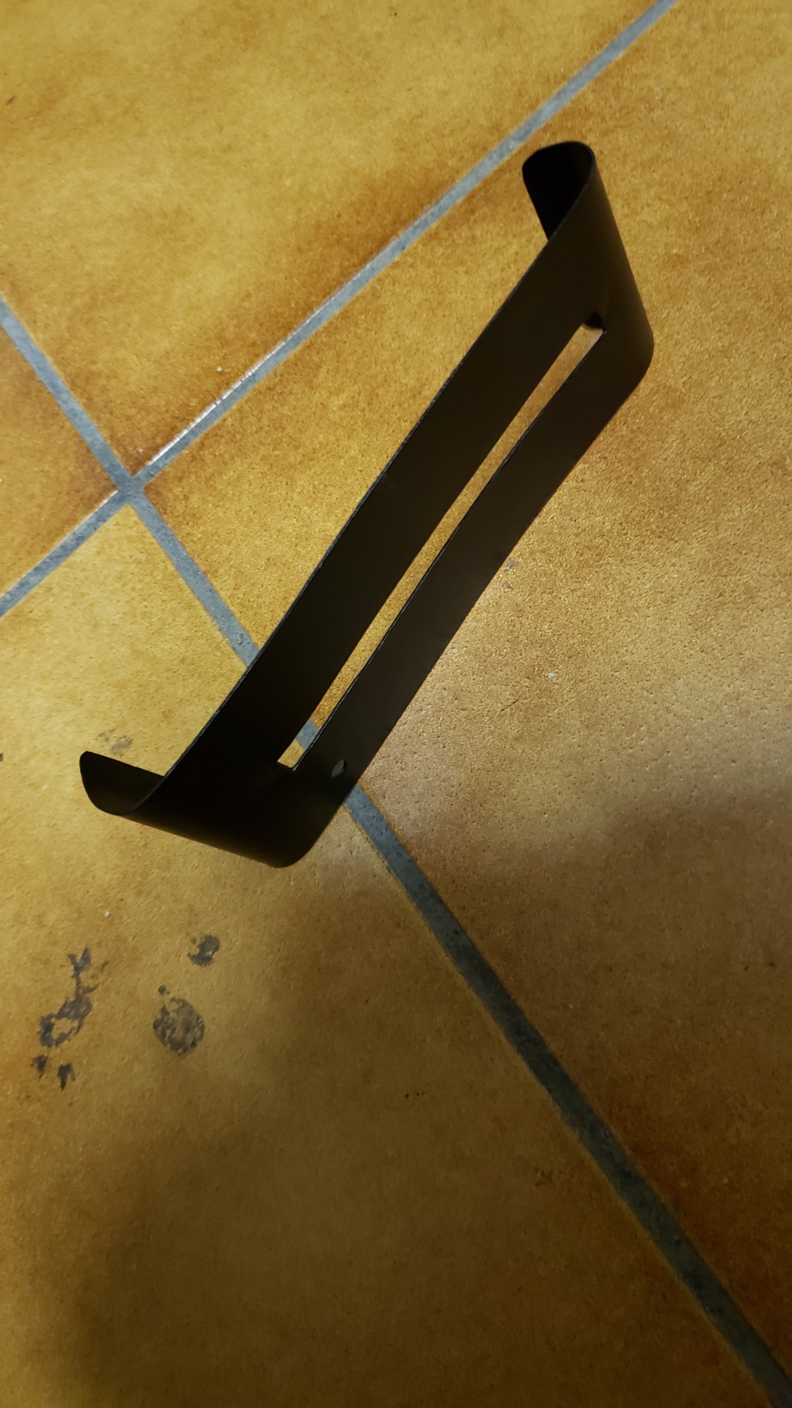

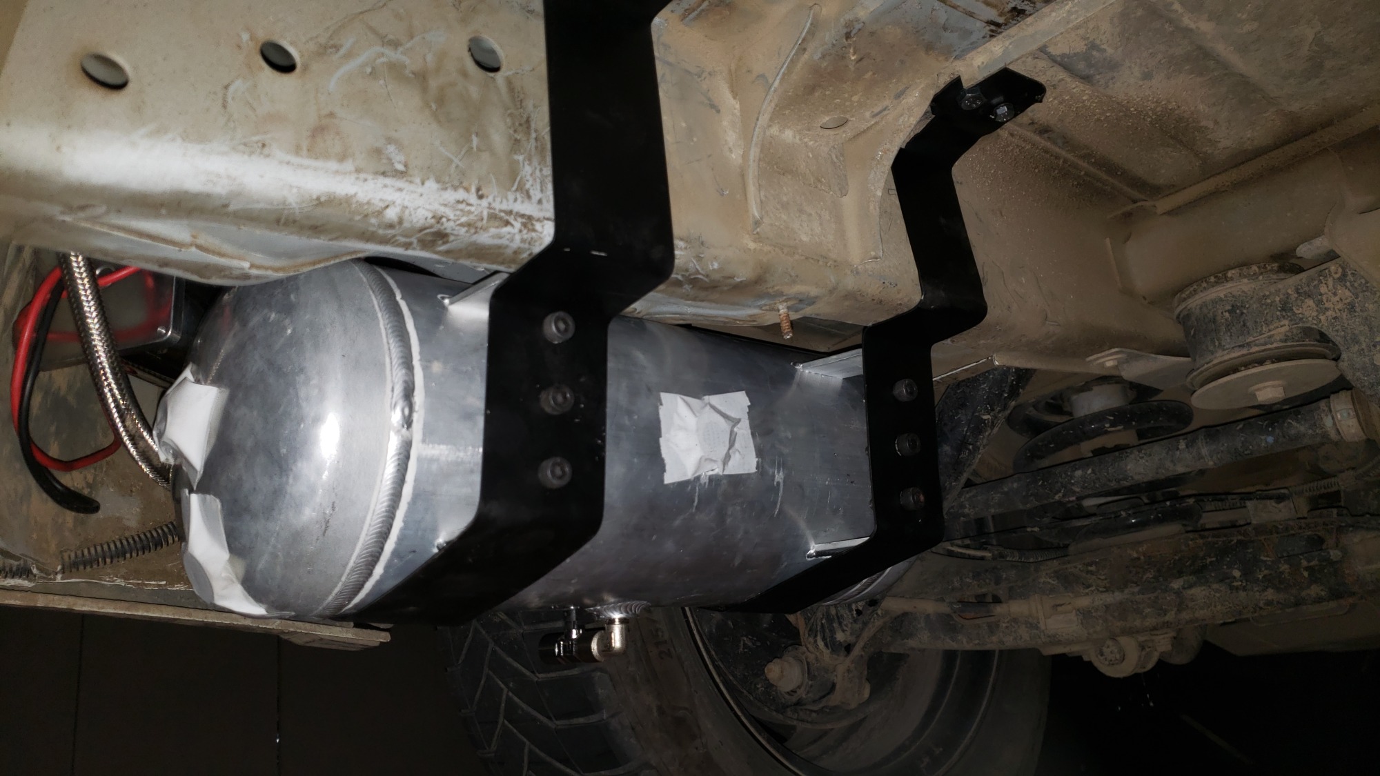

Para bien o para mal, suspensión neumática instalada. Al final fueron 4 horas el viernes por la tarde y 4 horas el sábado por la mañana para quitar amortiguadores y muelles originales y poner la balonas neumáticas. La instalación eléctrica, compresor y mangueras ya lo había hecho por las noches. Ahora me queda acabar de calibrar, corregir una perdida en un circuito (localizada) y hacer un protector de acero para depósito calderín y compresor, que ya tengo la plantilla.
Más adelante pondré más fotos e impresiones. De momento como todo, para conseguirlo, mucho curro. Pinta bien pero se tiene que ajustar y montar bien. El sistema en sí está muy bien pensado y los elementos da sensación de calidad (bilstein y continental por los amortiguadores y Streetec para todo el sistema de gestión).
Hemos probado la posición  LOW (pegada al suelo solo para aparcar), la posición RIDE (que es básicamente la misma configuración que lleva la California beach de origen, con un par de centímetros más de altura detrás) y la posición HIGH (que es básicamente 4x4 y que no sería muy idóneo para circular el día a día por consumo y altura del chasis). Ayer hice prueba con el HIGH por pistas, vas muy arriba (foto) y responde bien. Por carretera de curvas también lo utilicé y bien. Para el resto del día con RIDE no noté mucha diferencia, en todo caso algo más firme comparado con lo que llevaba, que era las originales con 110.000 km.
También probamos la nivelación automática (un 10) para dormir y para comer. Los sensores de altura también montados, pero aún no probados.
