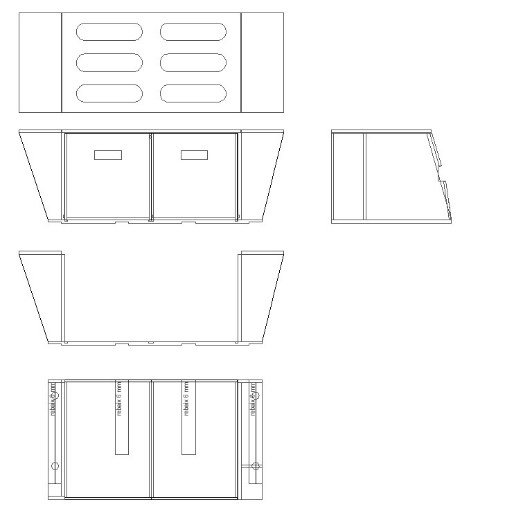

Buenas,
Casi tengo diseñado el mueble trasero para la furgo en sustitución del mutiflex, será de madera, un depósito agua limpia a la derecha aprovechando formas raras de la furgo y un pequeño espacio para los calzos y una zona para ropa sucia a la izquierda aprovechando tambien las mismas formas, con dos cajones centrales extraíbles así como la madera superior, por si tengo que llevar una lavadora en el maletero...o sacar solo un cajón, me quede ocupado solo los dos laterales que rellenan las formas raras del maletero.

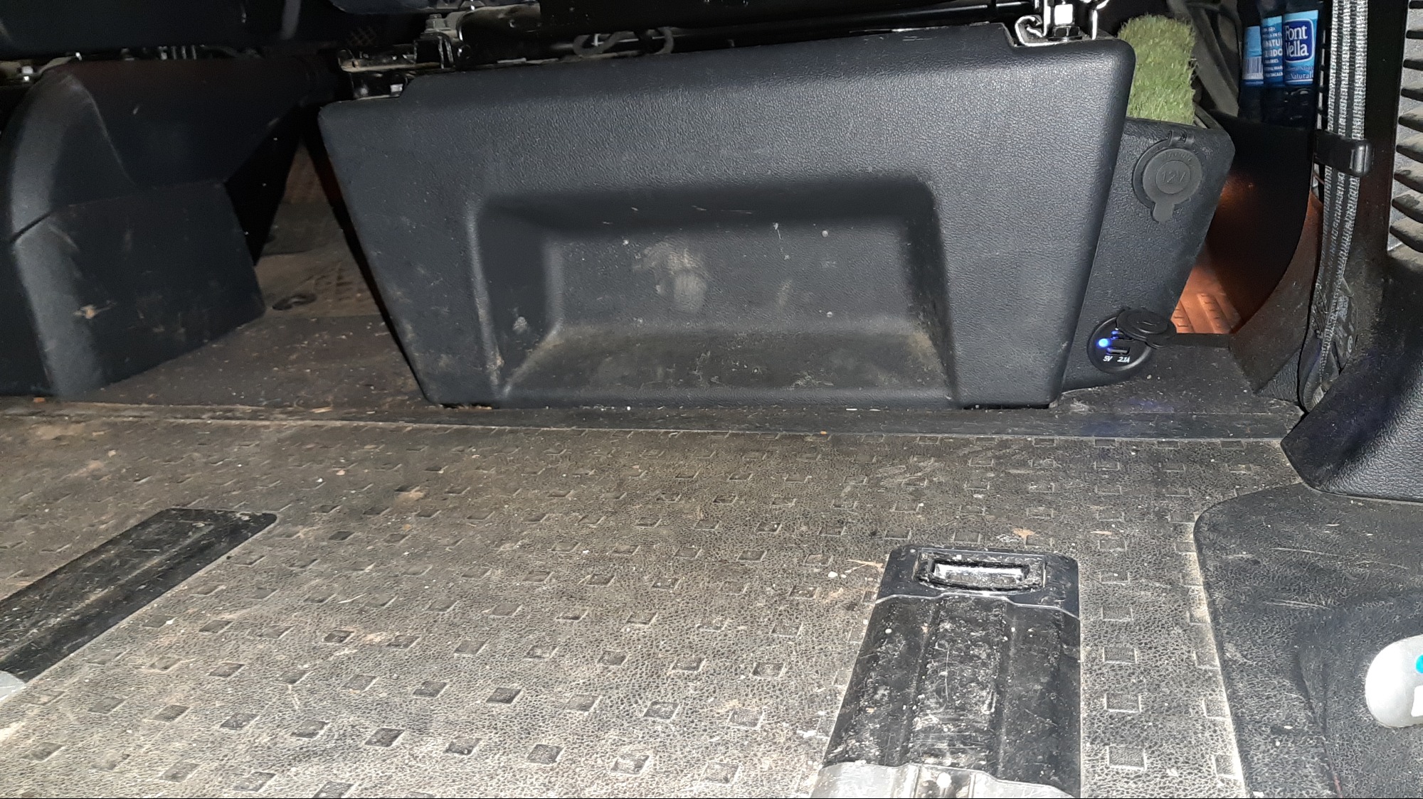

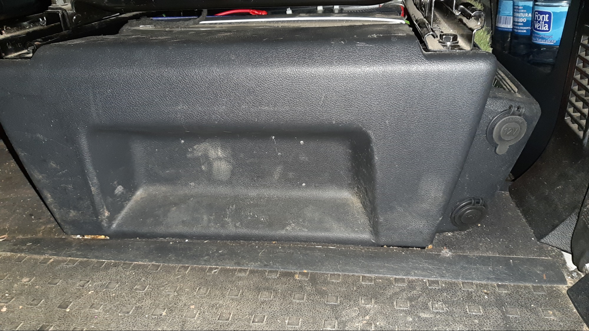

También compré un soporte para tablet para el asiento del pasajero y como la tablet se descarga he puesto un par de enchufes aprovechando el lateral del asiento, que es una pieza de plástico hueco por dentro en una parte y permite instalar arriba y abajo un par de tomas, que las he conectado directo a bateria con fusible de 15 A.

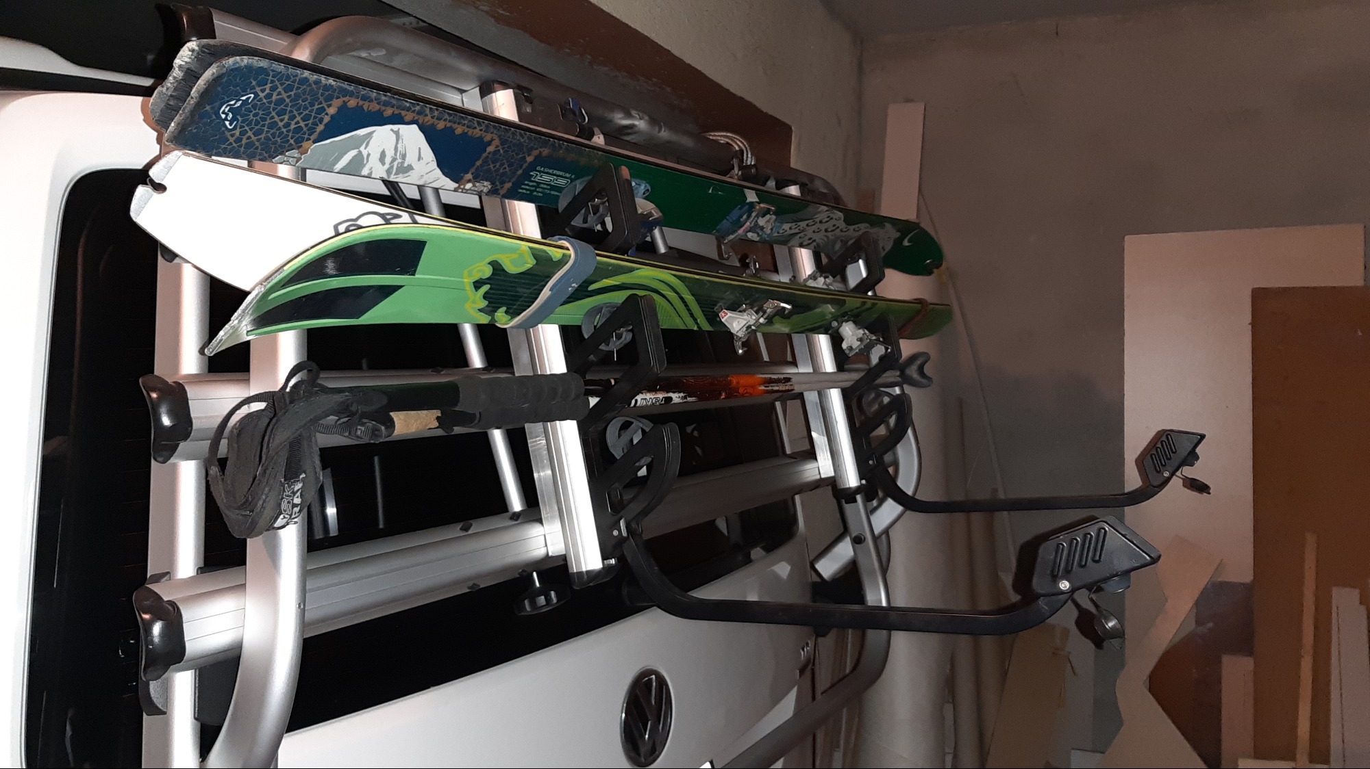

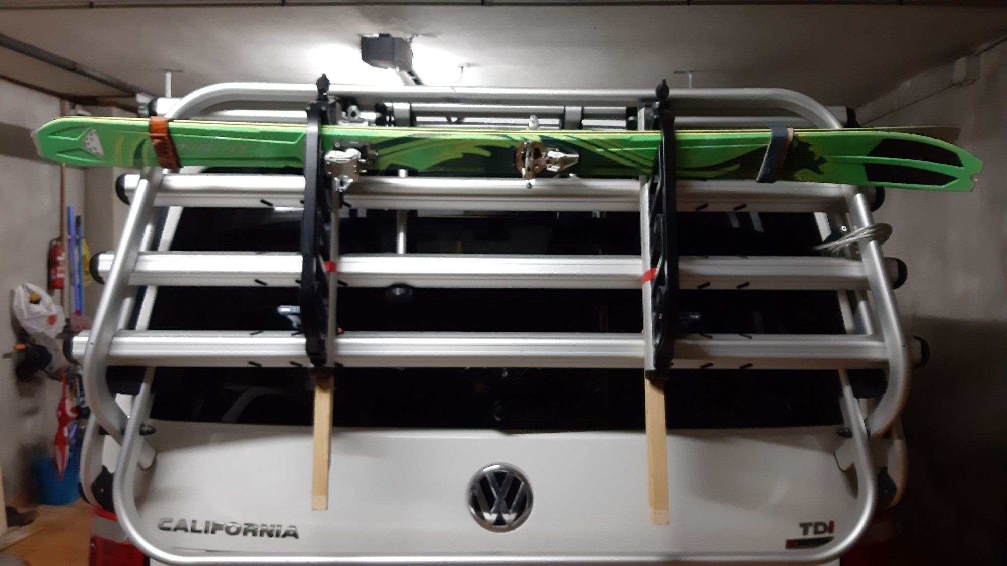

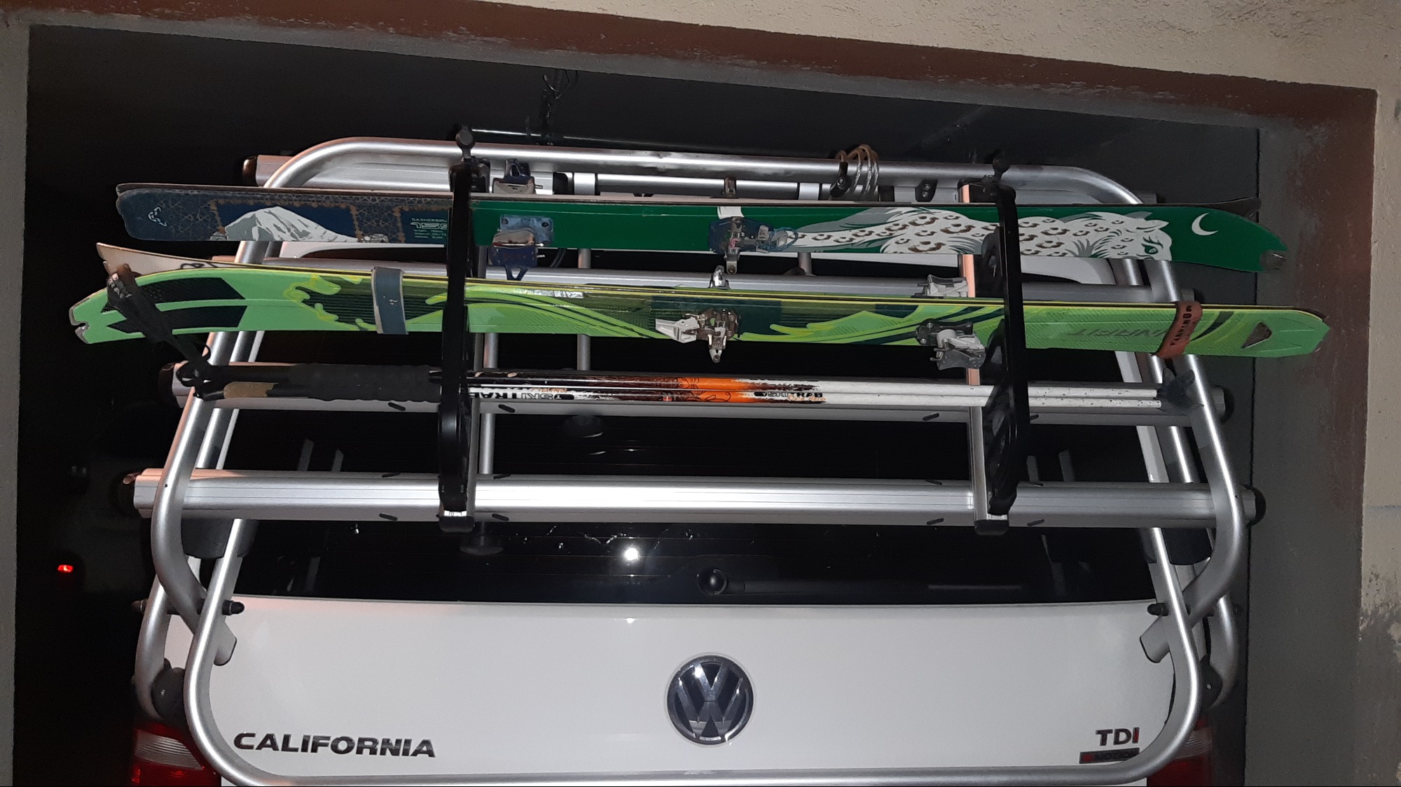

Brico portaesquís aprovechando el portabicicletas original, de momento tengo uno colocado, espero hoy por la noche terminar el segundo.
La ventaja es que puedes colgar los esquís sin tener que aguantarlos mientras cierras el portaesquís (cosa que si sucede en los portaesquís modernos que se utilizan para hacer este brico, aunque se puede solucionar con ganchos).
La desventaja es que no puedes llevar planchas de snow (aunque puede quitar el portaesquís de la guía y poner uno de moderno llegado el caso).
Otra desventaja son los palos, que los puedes meter pero te tienes que asegurar que nadie te los puede robar, solucionable, pero más fácil en los portaesquís modernos que lo premsan todo.
Es de 3 pares de esquís, pero como tengo otro juego de 3 pares, si quiero llevar más de 3 skis puede poner flotando el otro juego, de modo que un esquí sirva para empalmar los dos juegos, de tal forma que podría llegar a llevar 5 pares de esquís.

sam2016

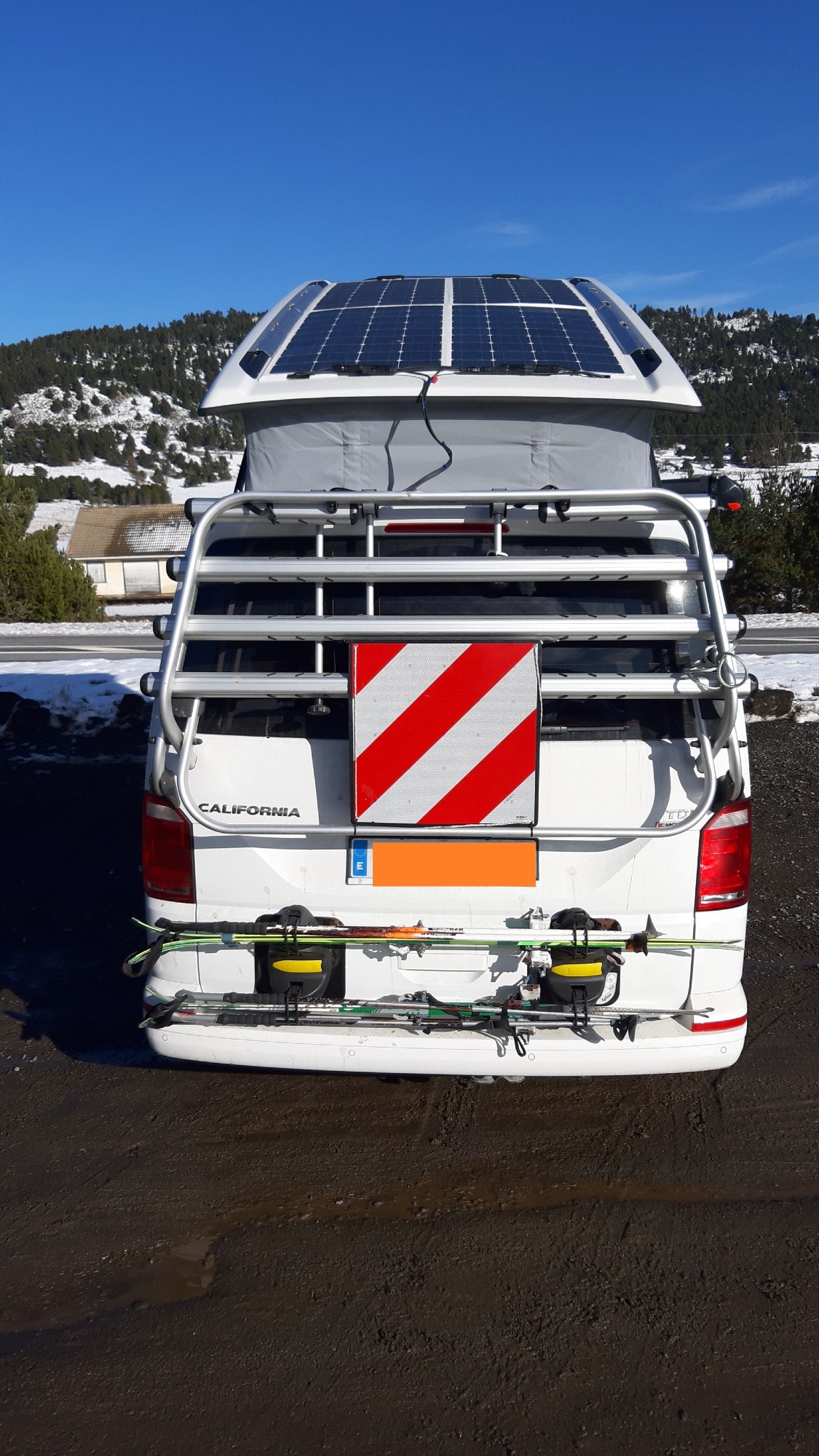

La verdad es que llevo cursando un investigación exhaustiva en portaesquís...web's alemanas y inglesas las mejores. Estos que he conseguido (son fáciles de encontrar) es un modelo antiguo de BMW, barras incluídas. Pero hay portaesquís solos de segunda mano que se pueden encontrar a buen precio. Si buscas por la red hay un par de modelos distintos, estos para mí son los mejores, los otros que se ponen inclinados son más de goma, no se si se aguantarían los esquís colocados antes de cerrar con llave. Creo que sin barras tienes unos cerca a 45€ igual que los míos.
Hace un par de finde's como no quería los esquís dentro (aunque los pongas que sobresalgan por los cajones interiores dificulta hacer la cama, humedades etc...) puse los mangéticos detrás (arriba llevo las placas y no quiero más altura que la de serie) más un par de cables de acero para asegurar que no caieran:
Pero ya hacía tiempo que quería hacer el brico, esta foto siguiente es presentando el conjunto, con unos gruesos de madera para separar el conjunto portaesquís+barra, pues al ser algo carving los esquís rozan con el portabicicletas. Ahora estos gruesos de madera los he puesto con tubo de aluminio de 25x25x1,5 mm...una barra de 6 metros 18 €, así que si alguien quiere le voy haciendo rebanadas...
mañana cuelgo resultado final,
saludos!

eloighetto
Buen brico Sam!! todo un lujo poder dejar los skies sin cerrar el porta, muy práctico, yo monté unos thule al portabicis pero para las dos tablas de snowboard la de mi chica y mia uno solo se apaña pero justo..

Diciembre 20, 2019, 10:42:32 am #99 Ultima modificación: Diciembre 20, 2019, 10:53:15 am por sam2016
Gracias Eloighetto! yo el tema lo tendré si un dia quiero poner plancha de surf...pero puedo quitar el portaesquís por el raíl y poner un thule como tu por el mismo raíl.
Cometí el fallo de cortar la barra que hace de guía un poco corta, a 50 cm, con lo que solo puedo poner portaesquís de esta longitud, pero bueno siempre podría utilizar la otra barra que me sobra para arreglarlo, poniendo una de entera de máximo 70 cm (el tope para que cuando se abre el portabicis no choque contra la puerta la barra) y unira la otra con 20+50 cm.
Si lo tuviera que repetir pondría las barras guía así de largas, 70 cm.
saludos,

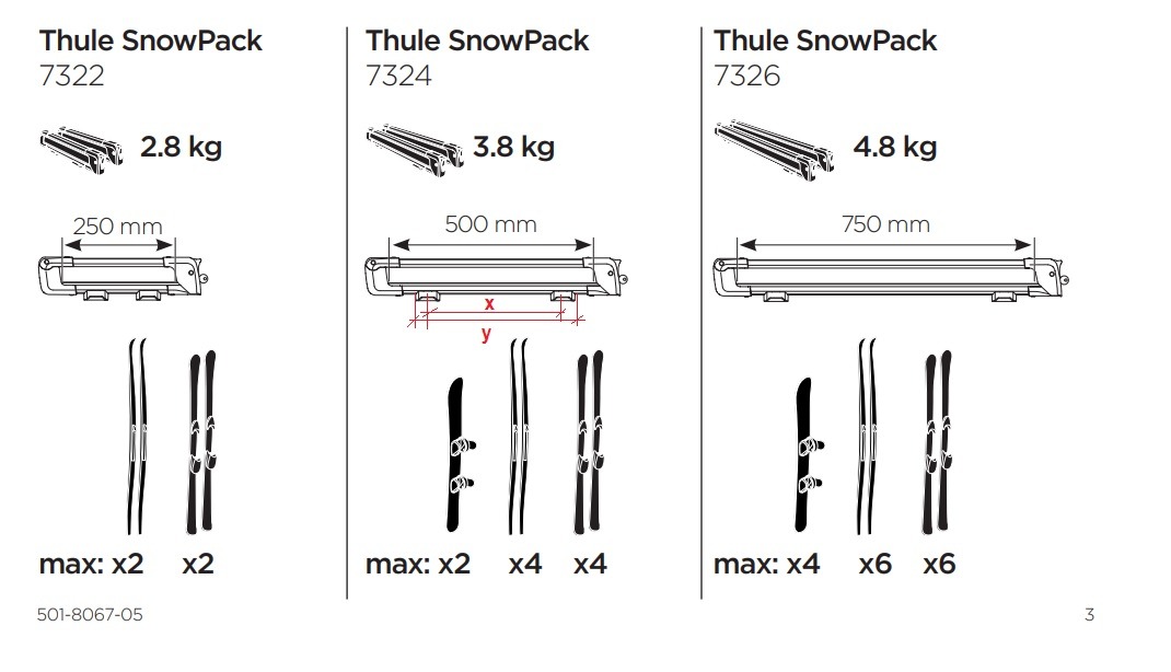

EDITO: Veo que por ejemplo en thule los soportes estan muy al interior y como puede volar un poco el portaesquís respecto mis barras igual no me hace falta alargarlas si algún día quiero poner uno...Cuales són las dimensiones "x" e "y" reales de tu portaesquís?
Porque si "y" es 49 cm hasta podria poner este con tablas algun día,
gracias
eloighetto
yo monté este de Thule, que para dos tablas perfect,pero ahora estoy a ver si ampliamos y le meto una más de powder XD

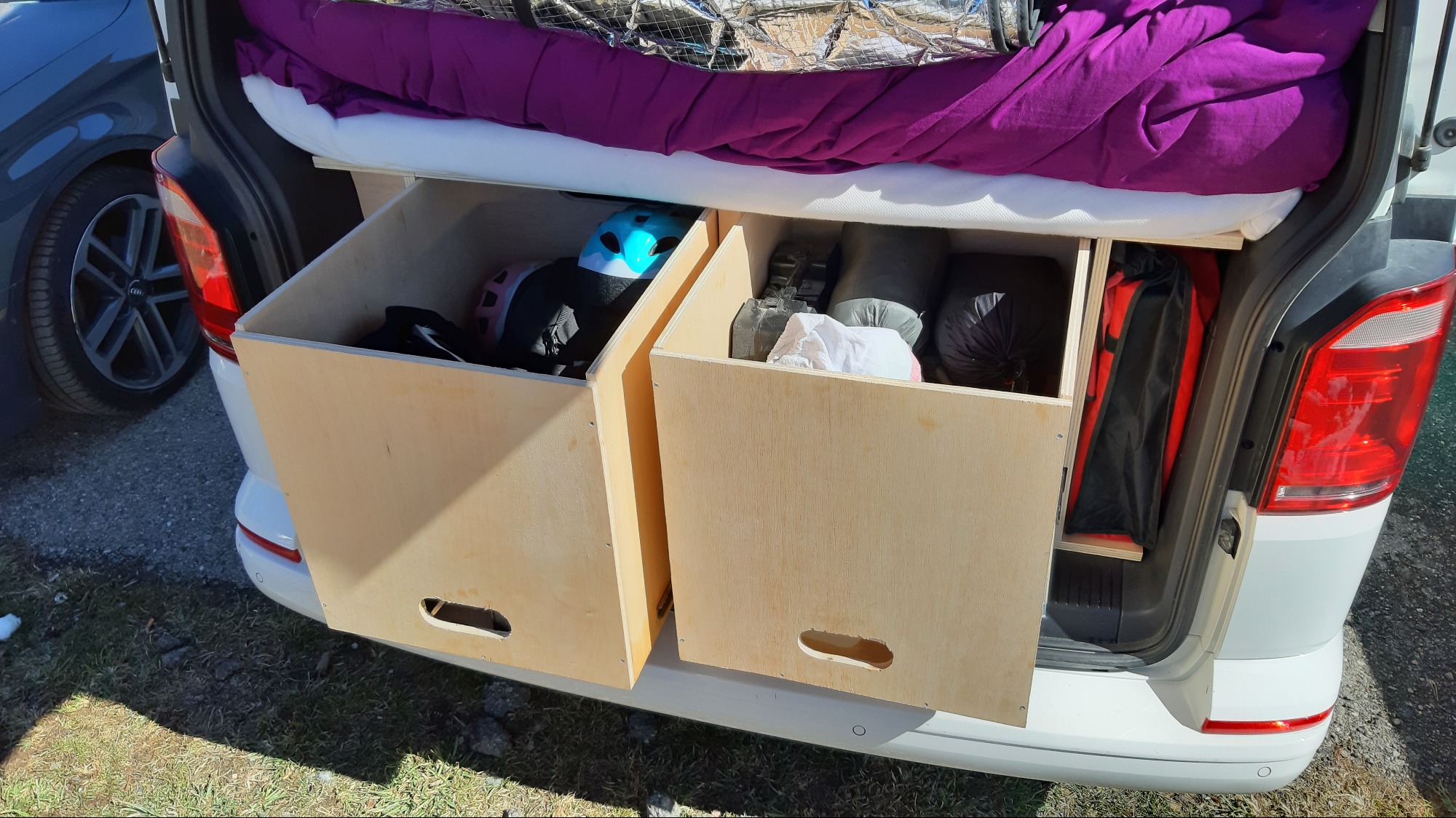

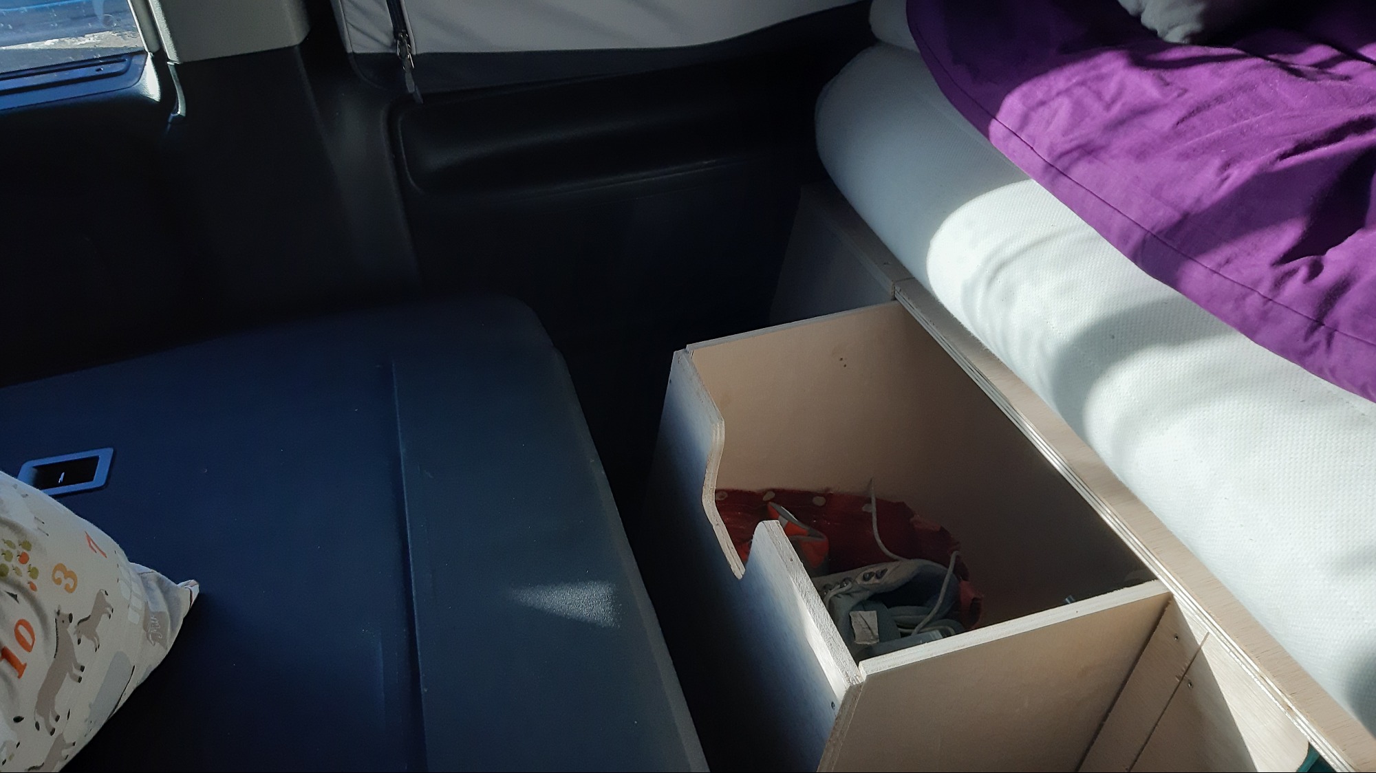

Buenas tardes!
Añado un par de fotos del mueble trasero sin pintar ni tapizar...básicamente son dos cajones grandes bidireccionales, se pueden abrir por fuera o por dentro de la furgo, así cuando nos levantamos (o llueve o hace frío) podemos coger cosas del maletero.
En los laterales hay un espacio fjo para calzos, el otro lado para enchufes. Detrás de estos huecos accesibles, en cada lateral, hay para un depósito de fibra que tengo que hacer de unos 30-35 litros de agua limpia y en el lado opuesto para ropa sucia de unos 40 litros. A ambos se accede por una trampilla superior...

buenisimo, lo de poder sacar los cajones desde dentro, algo que siempre nos acordamos cuando llueve.
