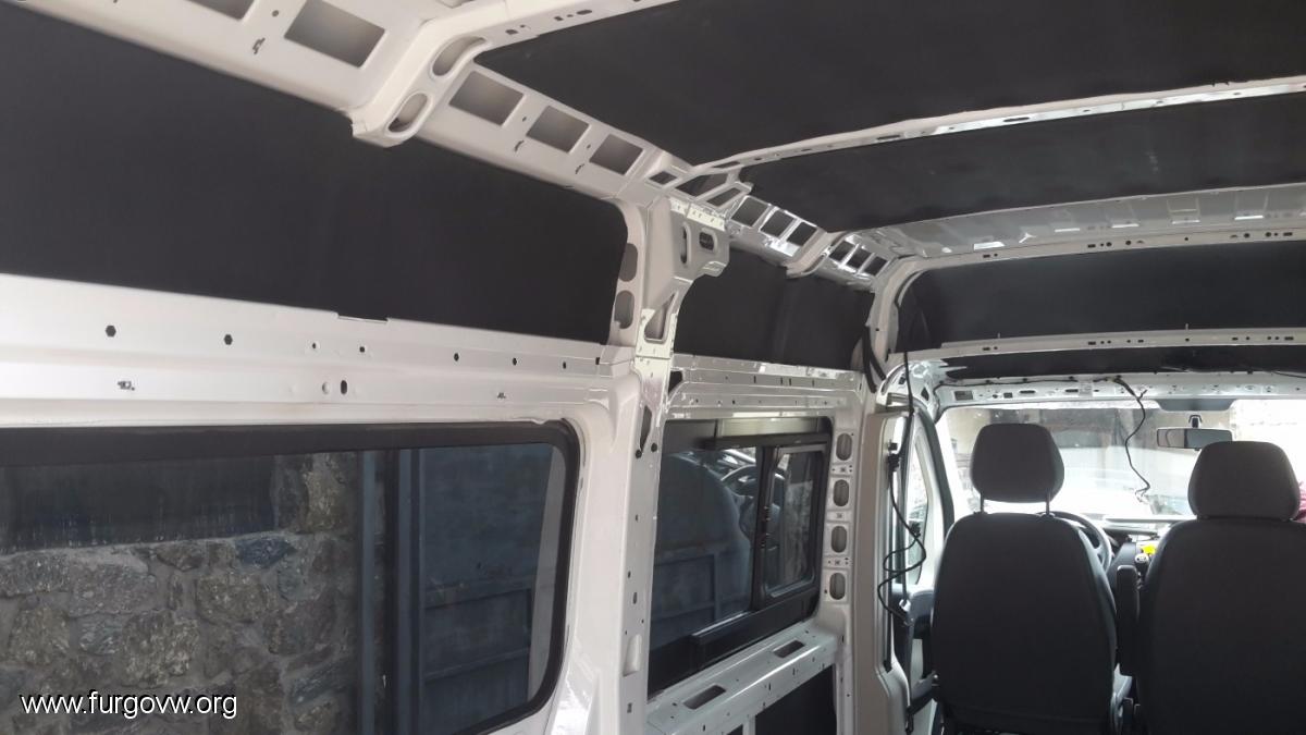

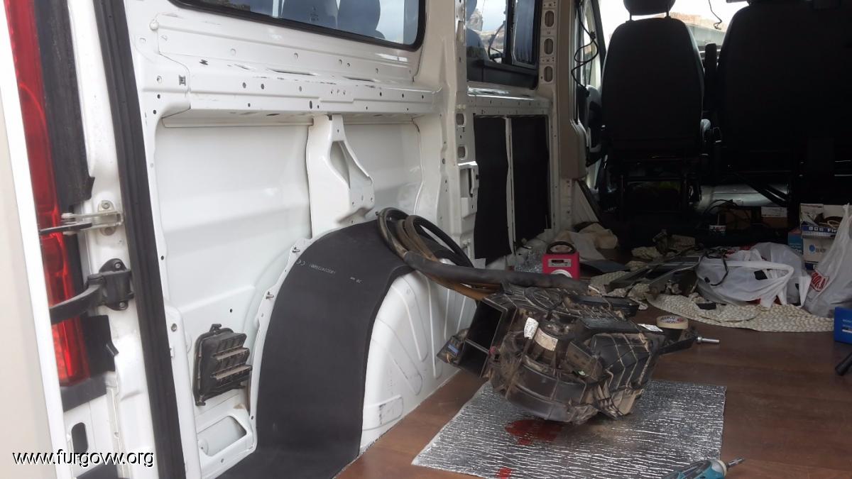

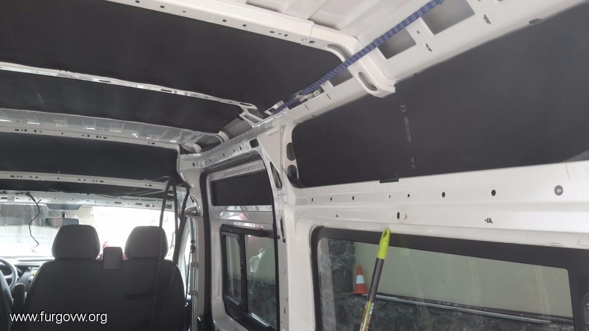

Como m llego el Kaiflex pues he ido poniendo, sobretodo en la cabina para poder volver a montar los paneles

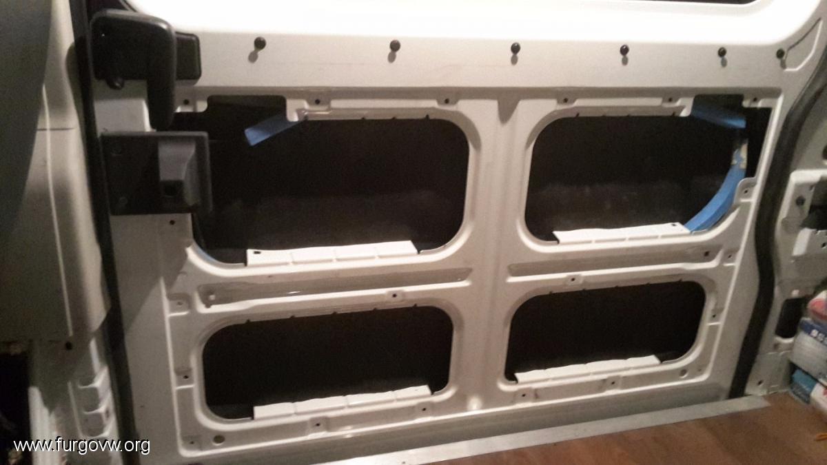

Esto lo tendréis mas q visto, he usado Kaiflex d 20 para las zonas grandes y d 10 para las vigas , cabina y esos recovecos q tanto ns molestan. Las vigas las ire cerrando según voy panelando xq así aprovecho para meter cables y demás tubos. Como vengo d una T4 y el espacio era un bien escaso cuando he despanelado y he visto todos esos recovecos ...  .baba ... x ejem, puerta lateral :
seguro q en esos huecos se pueden hacer algunos departamentos "kukis" para dejar los 300.000 cacharros q llevamos d viaje.

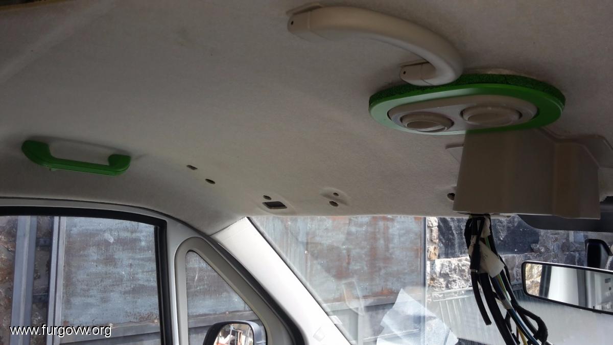

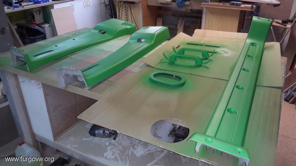

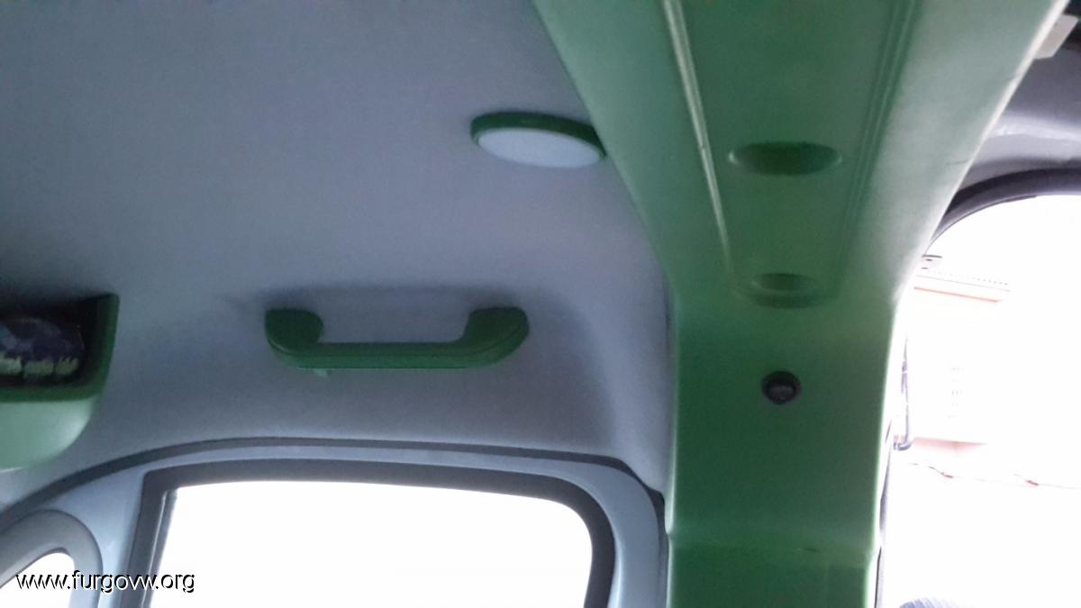

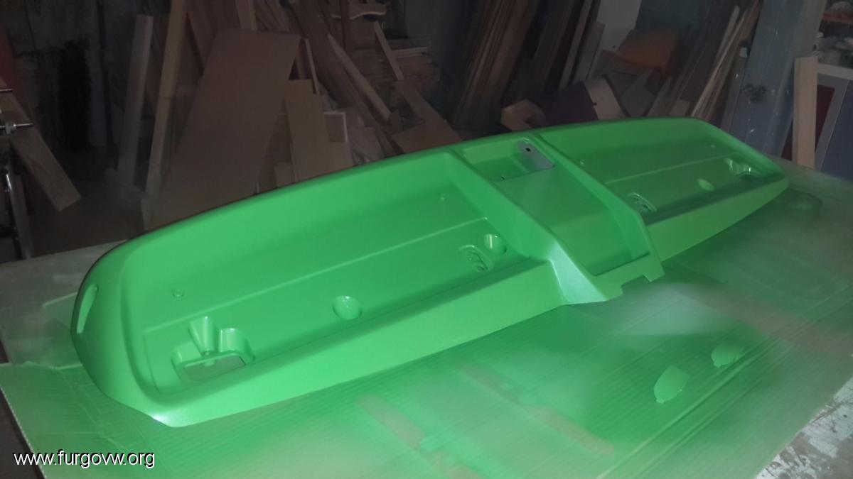

He aprovechado el despiporre d la cabina para hacer un "cambio d luck" ... .sombrero
Como he quitado el panelado del techo, necesito mover el mando del a.a. trasero y lo he puesto en la cabina para poder hacionarlo en marcha, la verdad q es muy practico casi mas q como estaba originalmente, d esta forma nadie se tiene q levantar para hacionarlo, solo hay q pedirlo    .meparto

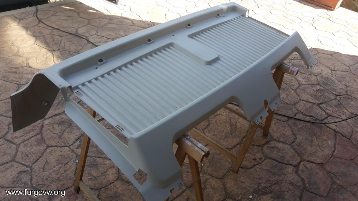

También he aprovechado para apañar la bandeja del altillo y poner unas luces auxiliares para piloto/copiloto desde bateria auxiliar, asi no tiro del vehiculo

ANDREUVI
Muy original  .palmas le das alguna aplicación a los plásticos para que la pintura tenga mejor agarre.????
FRAGODUK
Si, m aconsejaron un fondo para materiales plásticos, se queda bastante bien. 😋

Buena idea lo de aprovechar los huecos de la puerta corredera
FRAGODUK
La verdad q tenemos bastante espacio pero esos huecos ... m corroe no aprovecharlos 😤

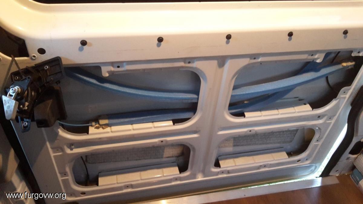

Yo no lo veo muy buena idea eso de hacerle huecos a la corredera, por un lado le metes más peso aún a las guias de la corredera y además cada vez que cierres el portón se te puede ir todo disparado...
FRAGODUK
ufff 😨 mirándolo así ... es verdad q ahora mismo tng q andar dando portazos para q cierre bien (A ver si m leo el bricolaje d como regular la puerta corredera) pero lo q quiero poner es tipo guantera para dejar 4 trastos, tres bolsas, 2 trapos y un ... no pesa mucho ni hace mucho ruido en trayecto 😉 (Soy d los q m pone nervioso los "Ruiditos)
