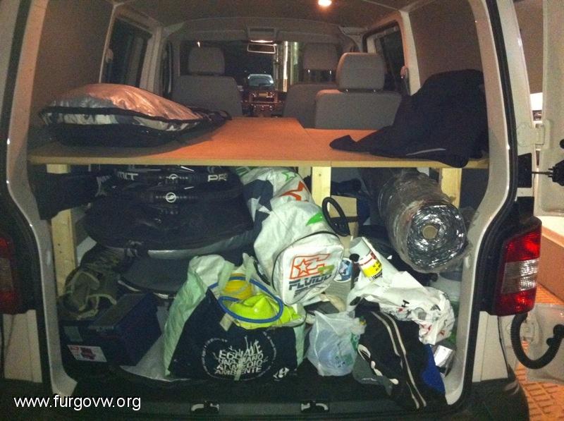

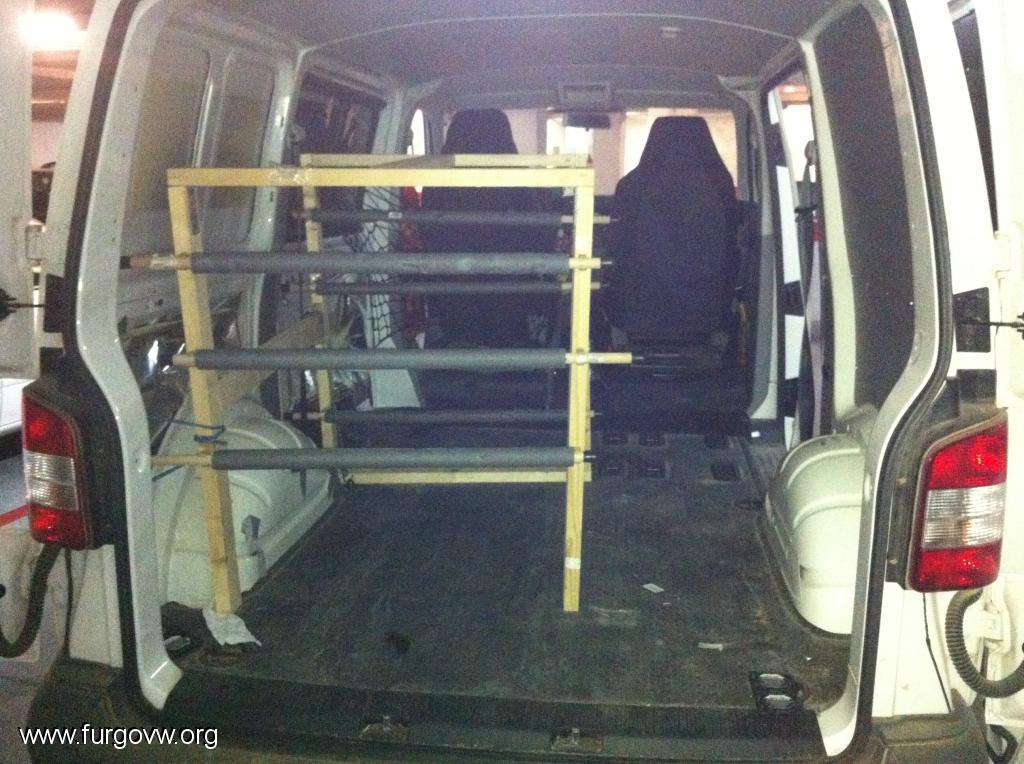

Primera modificación que le hice, era una locura... Mantenía el asiento individual, y consistía en 3 módulos independientes, pero nada prácticos.

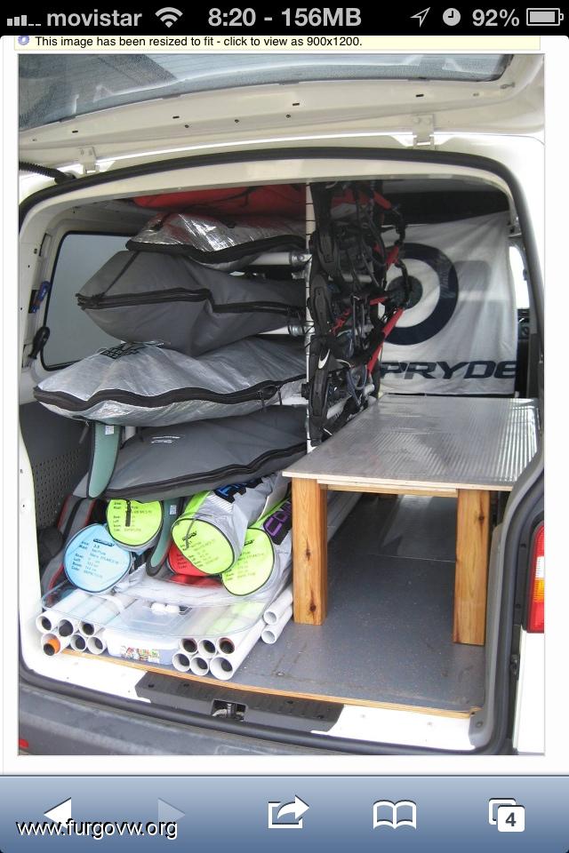

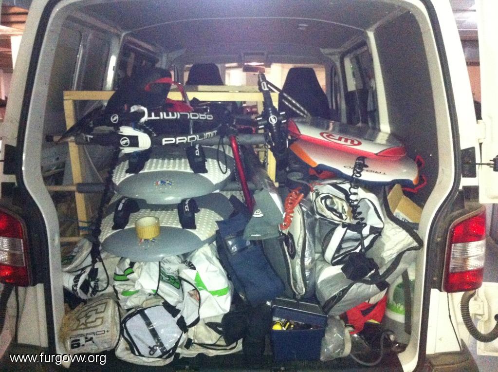

Lo que vi en Internet para llevar material
Cucaracha Style (forero y windsurfero)

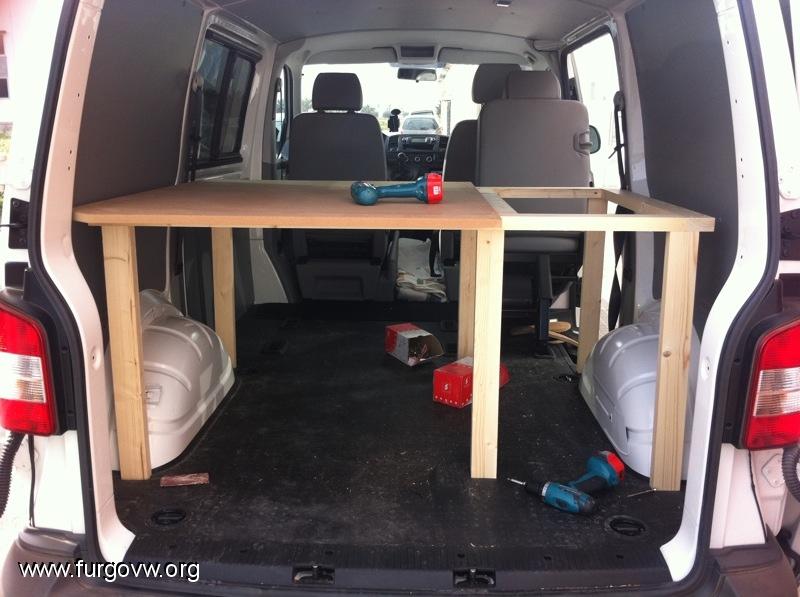

Después de mi primera modificación, retoque un poco el diseño y directamente... la cagué, teniendo que desmontar todo y estar una temporada con este sistema de quita y pon... .malabares
Desastre...

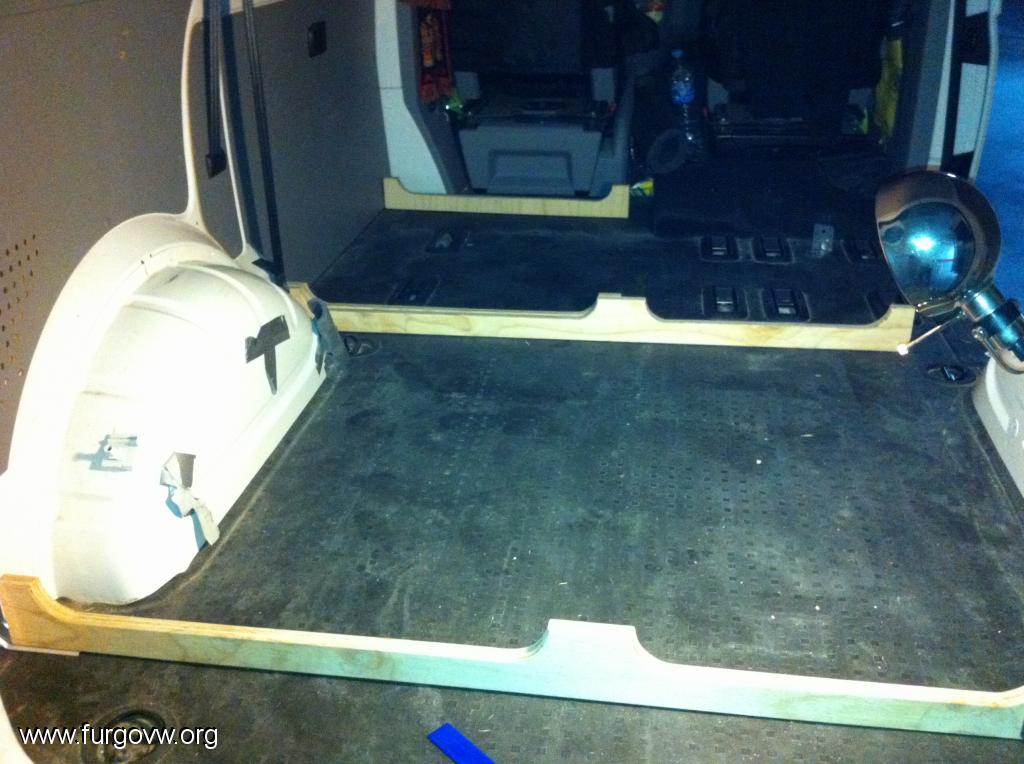

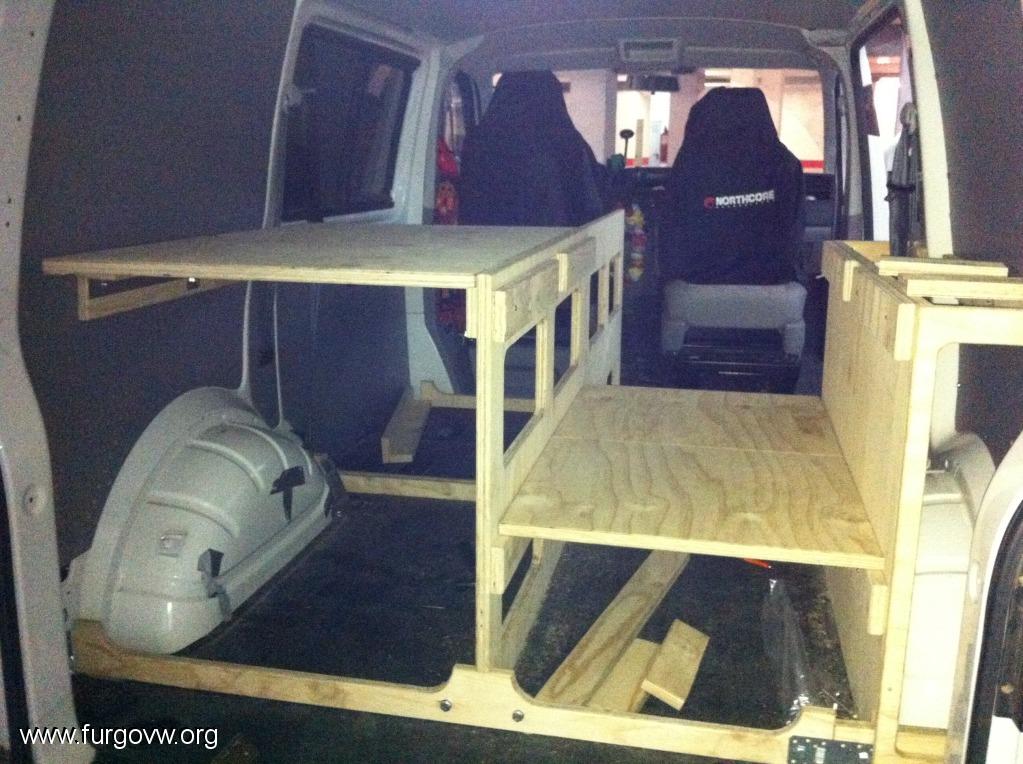

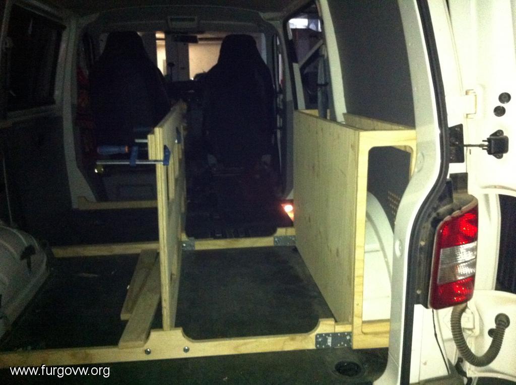

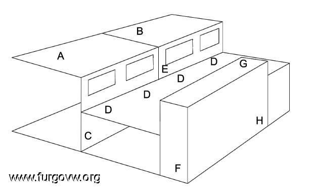

Cansado de no poder dormir en la furgo, de ver los pros y contras de fijar la estructura al chasis... decido comprar una remachadora de remaches roscados o tuercas remachadas y me vuelvo loco poniendo en todos lo huecos que puedo, hasta que la remachadora muere. Hablo con un amigote que domina el tema del autocad y hacemos un boceto de lo que quiero, enviamos planos a corte y esto es lo que va saliendo.
Nos decantamos por el contrachapado, 3 tableros de 2,50 X 1,25 mts. y de un grosor de ¿23?.

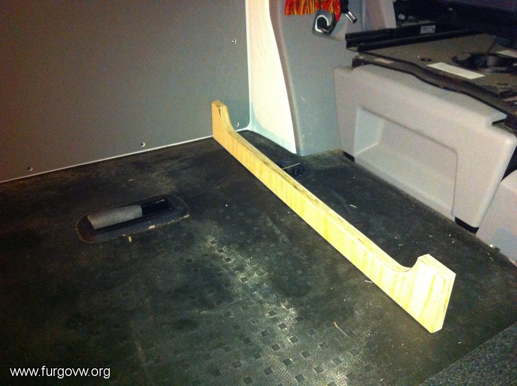

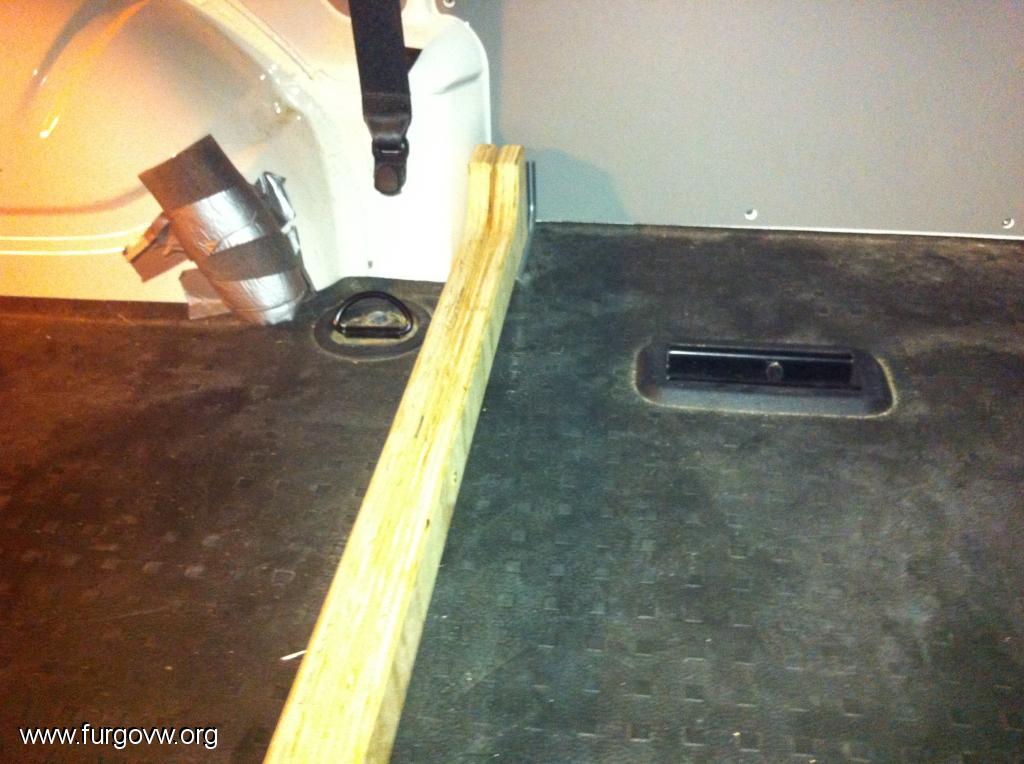

"Costillas" para fijar la estructura sin perforar el suelo y sin poner una base completa de madera. La idea es poder desmontarlas en cualquier momento (ITV, modo carga, etc..), la verdad que no son muy rígidas por si solas, pero en con toda la estructura montada se refuerza.
La central es doble, hasta la mitad
Ultima costilla mas corta

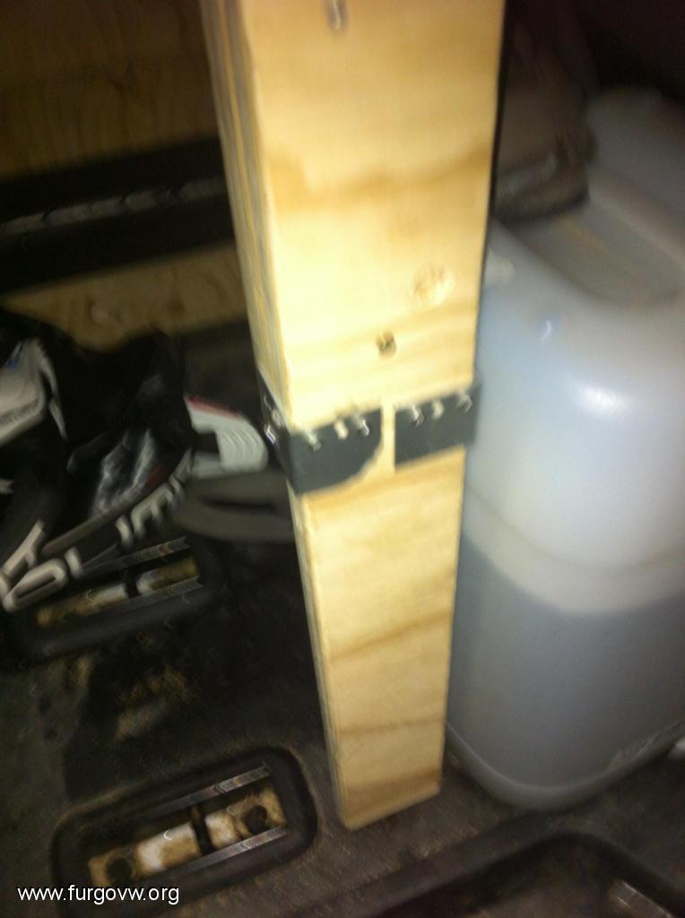

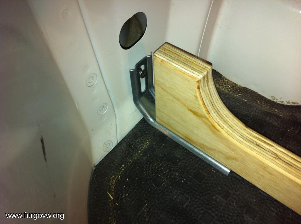

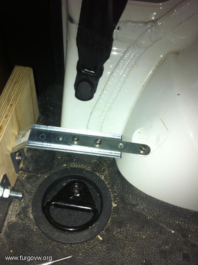

Fijaciones del "Mago Merlin", tornillos cónicos de métrica 5, fijado al remache roscado (Inox)
Ñapa para agarrar la costilla central, junto a la puerta

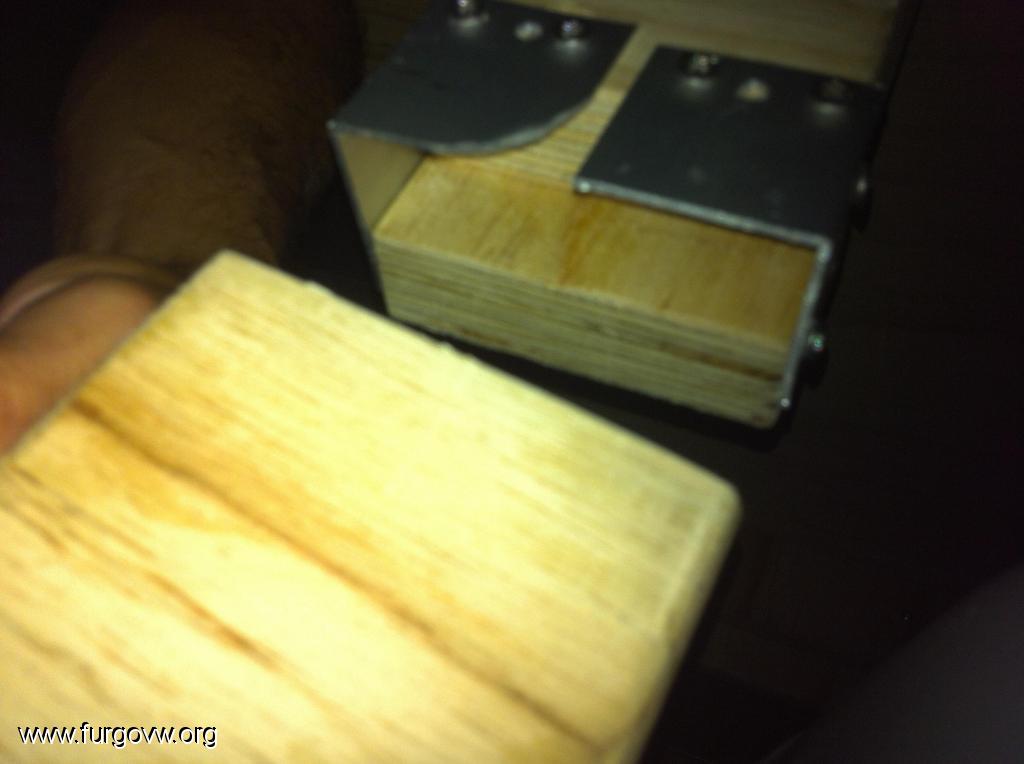

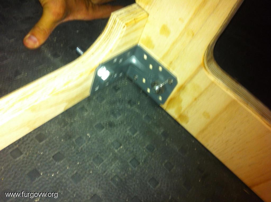

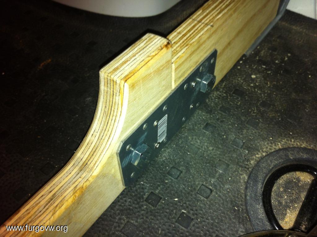

Fallo "tésnico" con los cortes de las costillas, subsanado con placas de metal y tornillos de métrica 10.

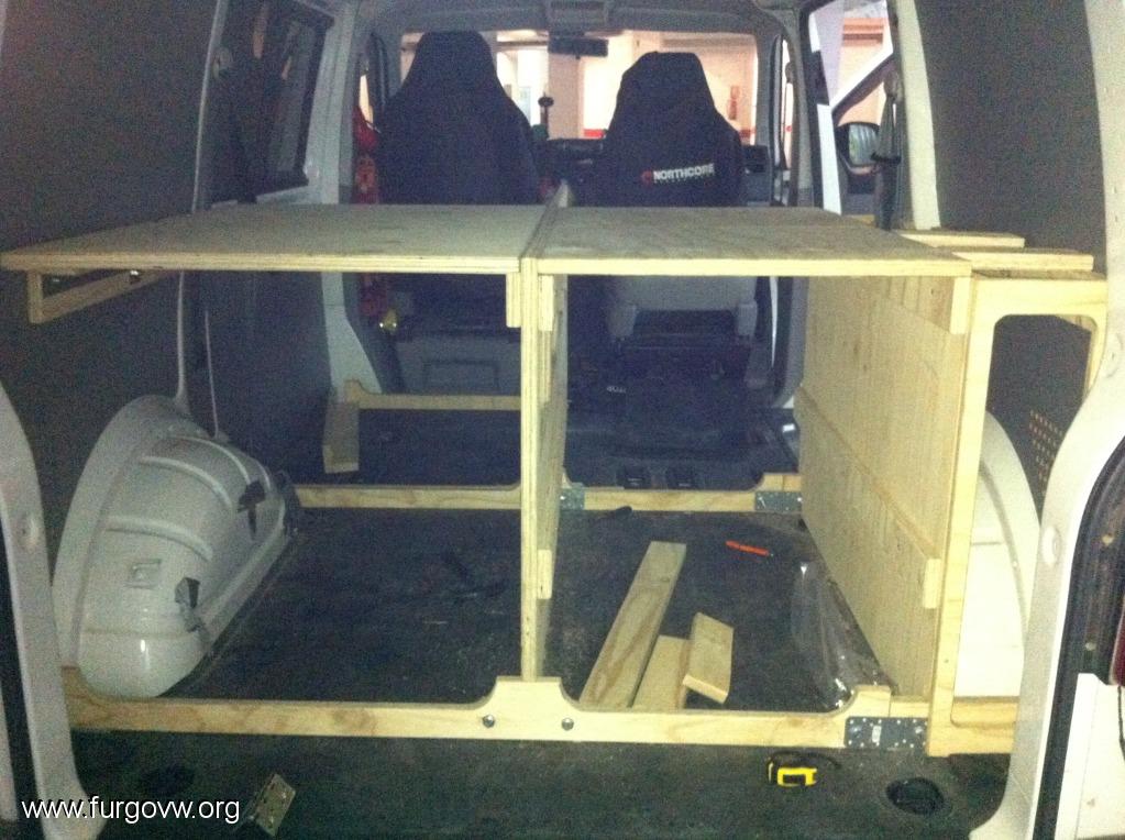

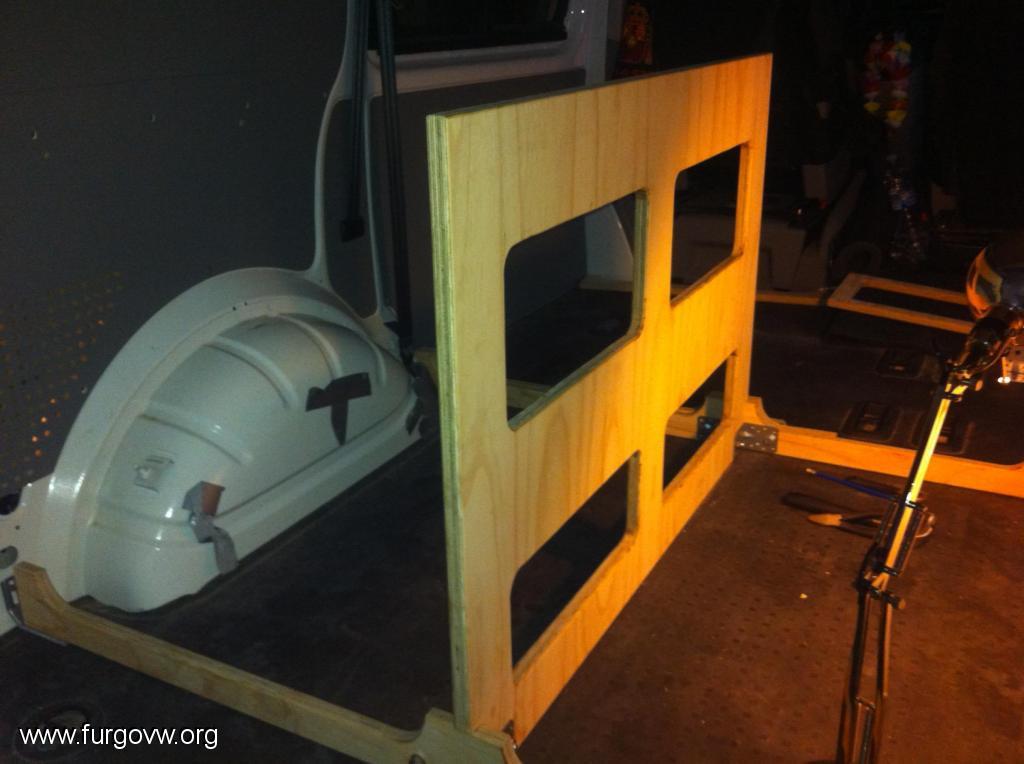

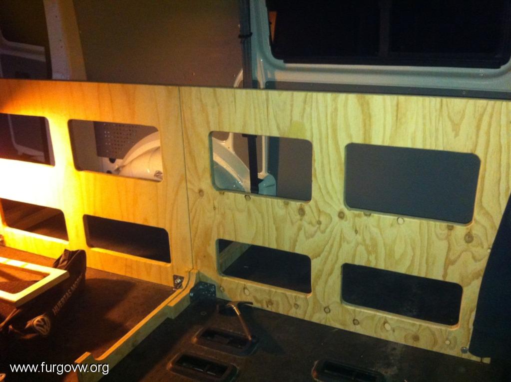

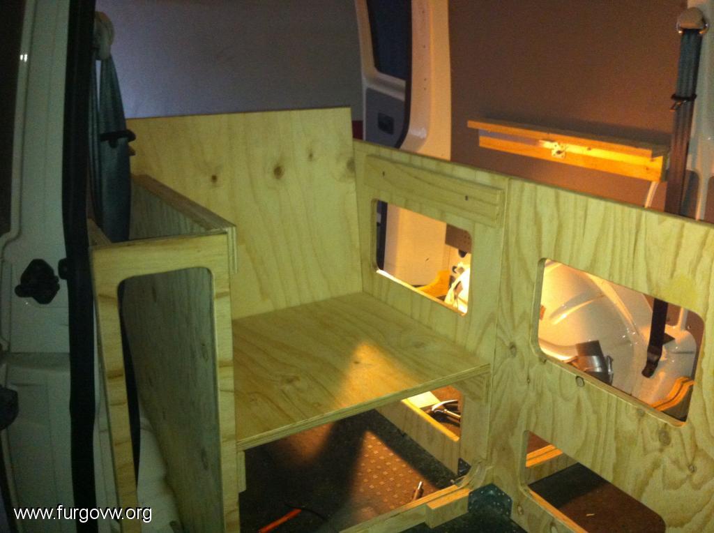

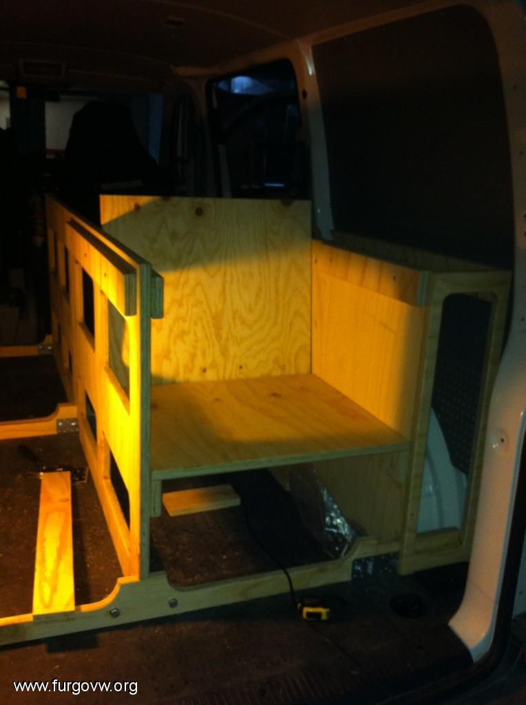

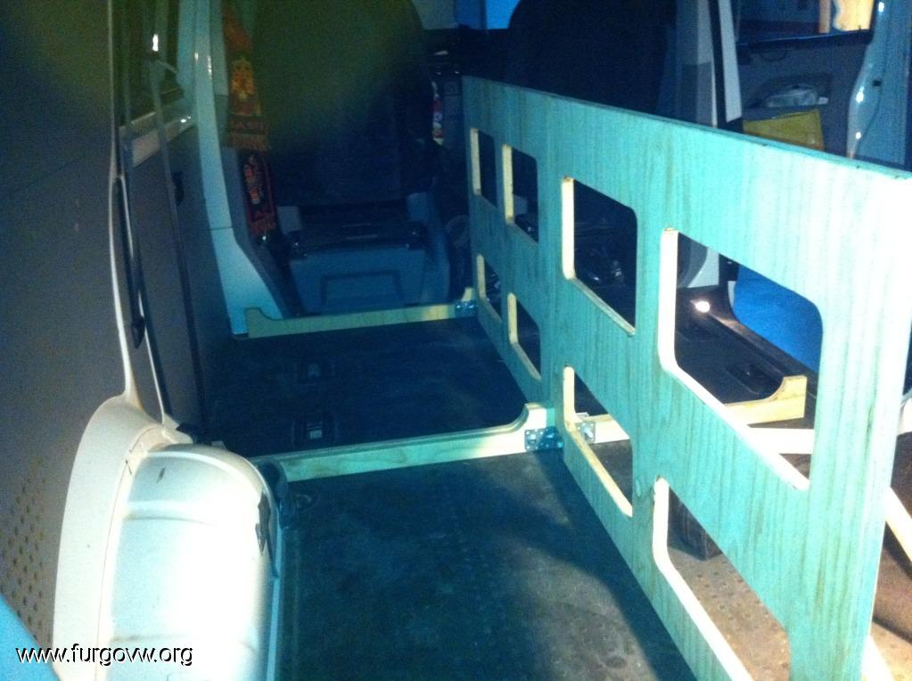

Comenzamos con los laterales, llevan unos huecos para ponerle puertecillas (Modo Camper), mas adelante... Uso escuadras y tornillos de métrica 10.
Cada panel lateral por separado, para poder poner el asiento trasero de 2 plazas, en caso de necesitarlo.

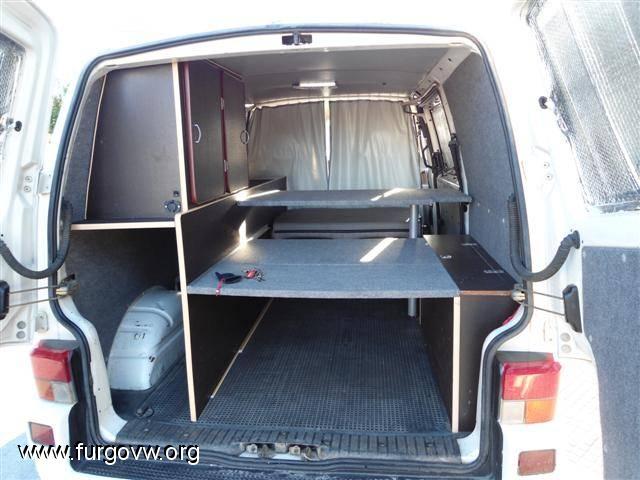

Mini Mueble multiusos, (sombrillas, sillas plegables, camping gas...) y de paso me sirve de apoyo para las cama y sillón.
La cama individual de la derecha (nivel bajo), a falta de dos tableros que van apoyados en el panel latera y por el otro lado con una pata "convertible"
La de matrimonio (nivel alto)
Sillón hacia las puertas traseras
Sillón para cambiarme en invierno

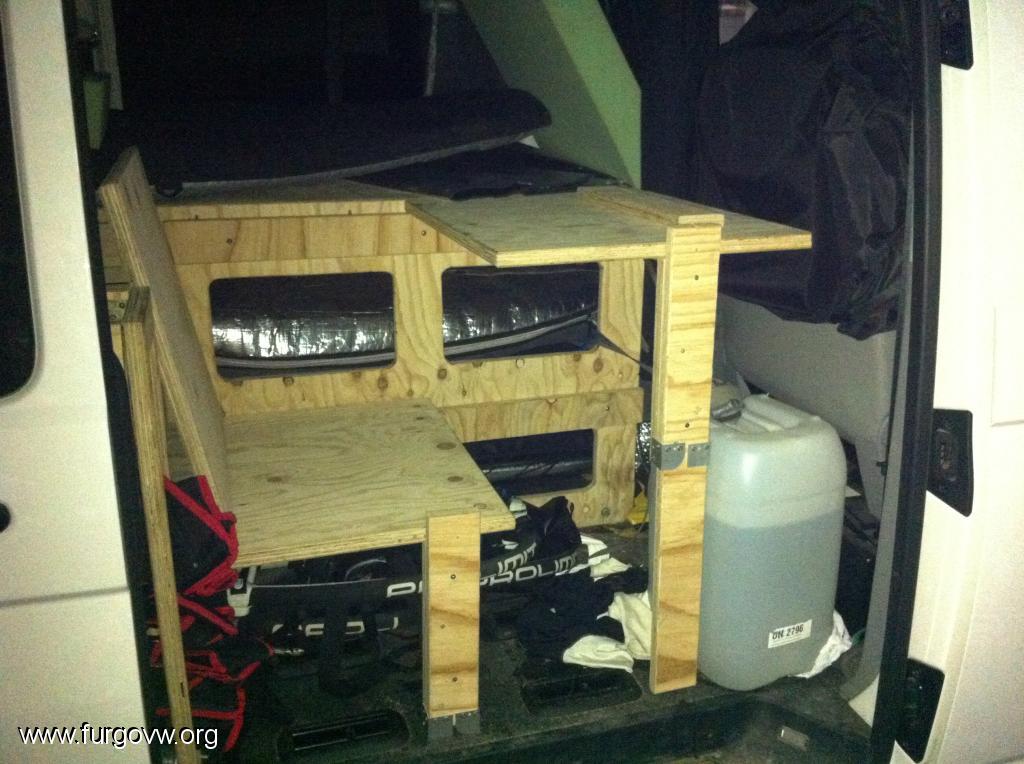

Combinado para comer "only you" o "face to face", a

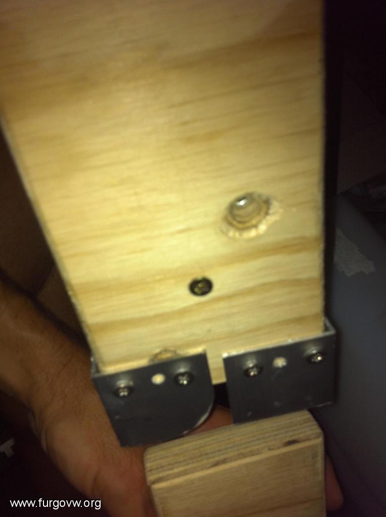

Sistema de "pata convertible" made in Chicha, usando un perfil reciclado para hacer pieza de ensamblaje
Y lo mejor de todo, con quitar 6 tornillos, se desarma todo.  .panico
