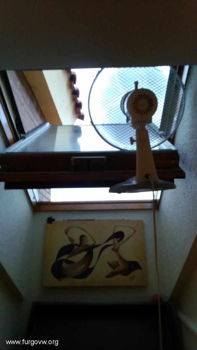

Con esto he bajado la temperatura casi 3 grados en 3 horas  :o
Claro que fuera había 19º y dentro 27... igual enfriaba hasta sin forzar la salida de aire... Bueno, no, en el despacho no me ha bajado tanto la temperatura, a pesar de ser la ventana más grande y la habitación más pequeña. Algo funciona la idea. Pero eso si, con elevadas diferencias de temperatura...
Al menos he conseguido bajar de los 24 grados en la habitación por primera vez en un par de meses.

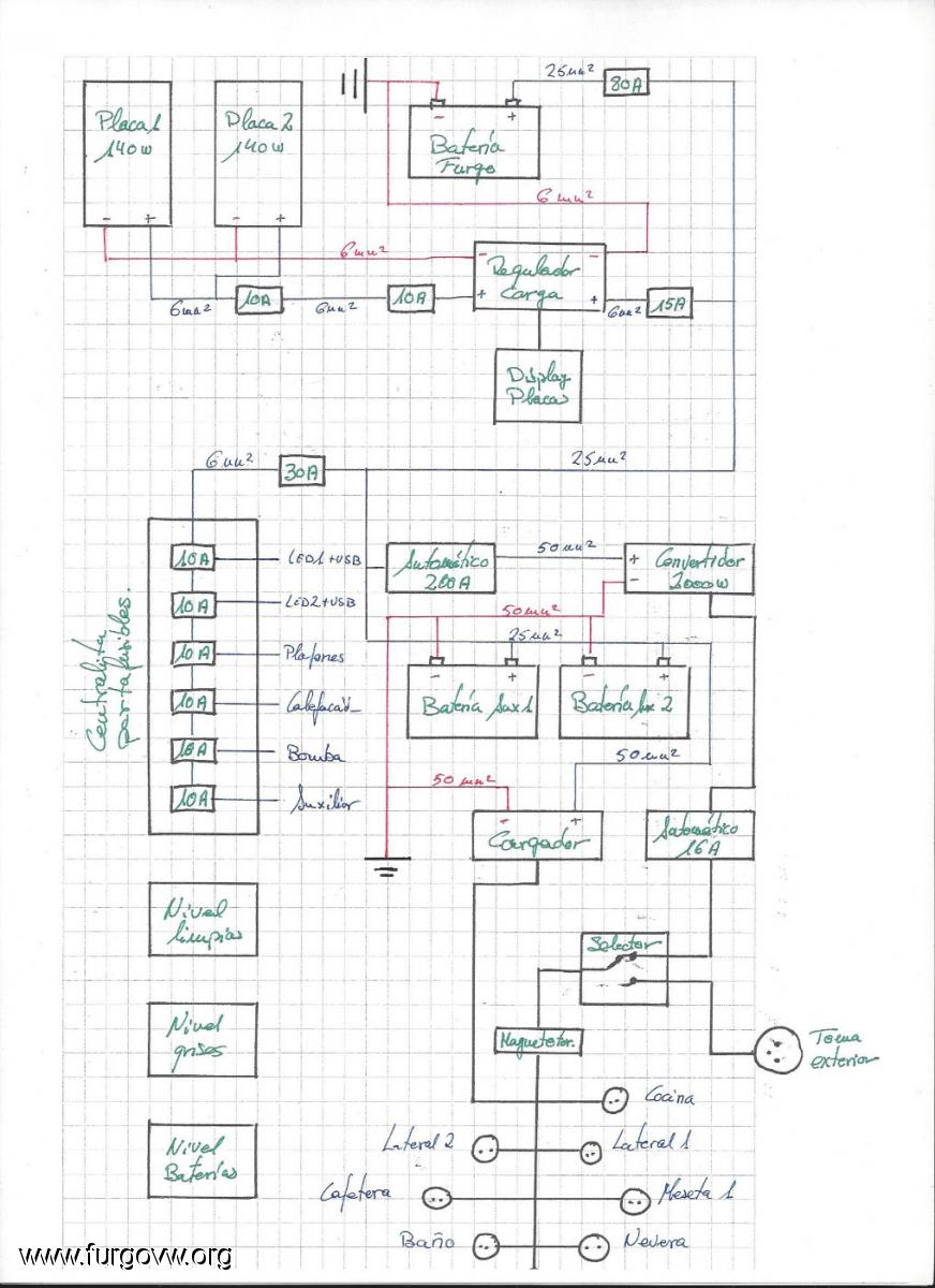

Bueno, tras años de investigación y duro trabajo por fin ve la luz el que creo es el esquema eléctrico definitivo de la furgo...
Véis algo raro?
Por cierto, ya se que si, que me vais a decir que si, pero... 50mm? Eso no son 5cm de diámetro? Eso no es una exageración? Cómo coño empato eso? Si es más grueso que el borne de la batería!!!
Otra duda. En alguno de los esquema que he manejado veo un "selector" para cambiar de convertidor a toma exterior de electricidad. Es lo que haría este interruptor http://new.lulukabaraka.com/fitxaProducte.aspx?idproducte=WVS230, no?
Placas compradas. Tengo en mente este convertidor: http://www.solar-tronics.de/catalog/product/view/id/190/s/sw-12v-2000/. Y he pensado poner inicialmente una batería de unos 105A (http://new.lulukabaraka.com/fitxaProducte.aspx?idproducte=BEK1050) con idea de meter otra luego si veo que me quedo corto. Y, sobre todo, para usar ese dinero en otros temas ahora mismo.
El consumo de la batería en estático va a ser el frigorífico de forma contínua, que es lo único que no pensaba apagar cuando se quede parada varios días (2 o 3 como mucho). Puntualmente la calefacción, la cafetera (si, lo se, haré una prueba antes no vaya a quedarme off a mitad de ristretto), los plafones led y cargar el portátil y móviles. La idea es que se mueva mucho por lo que las placas, junto con el alternador, tendrían que ser más que suficiente para recargar la batería. Mi duda no es con la capacidad de recarga sino con la autonomía, porque he leido de todo. Gente que con 95A se tira días y gente que con lo mismo no les dura ni 2 horas... Supongo que lo mejor será probar a ver hasta dónde llega la batería.
