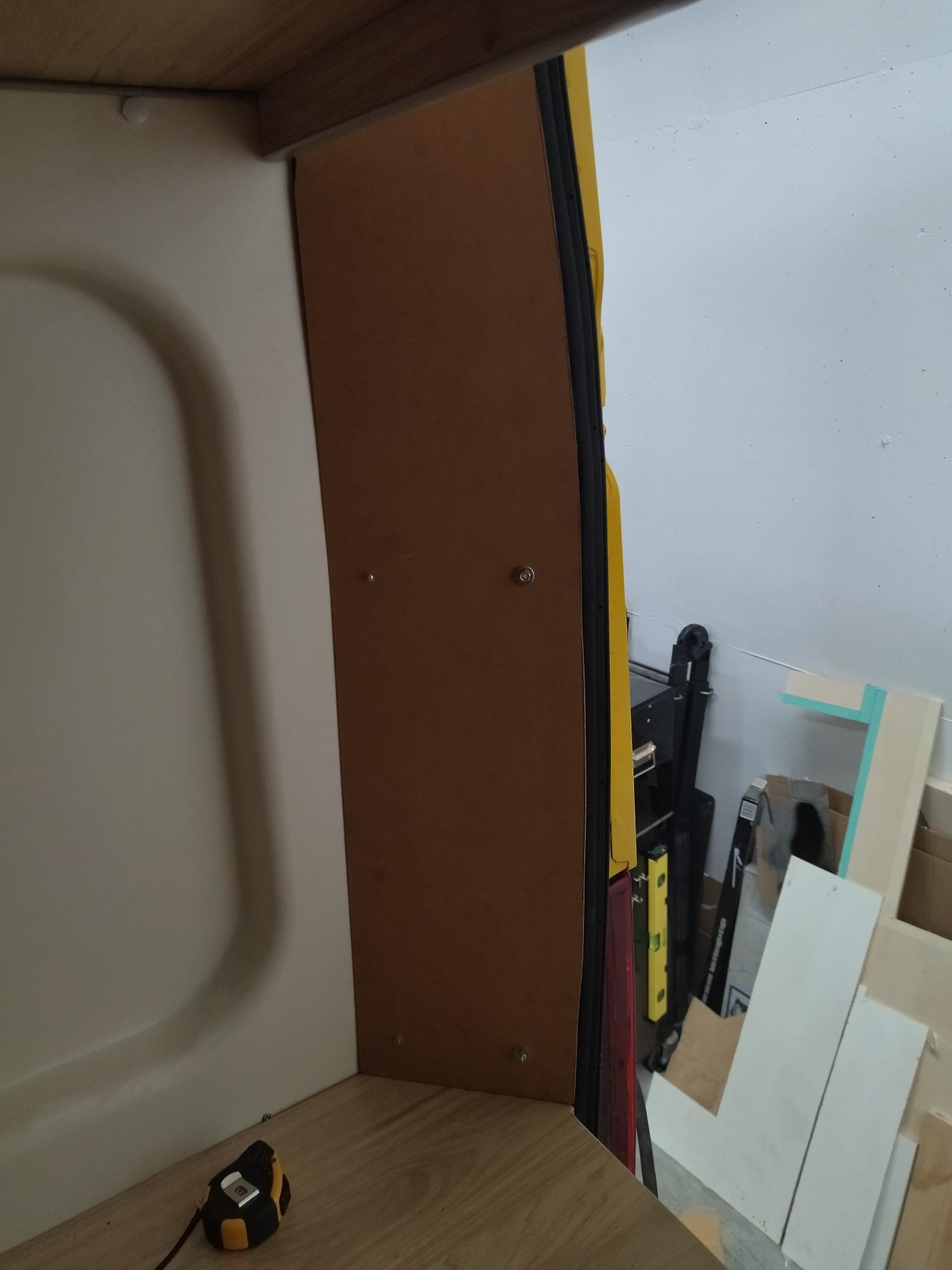

Bueno, llevo ya una temporada con remates, así que os enseño algunos.

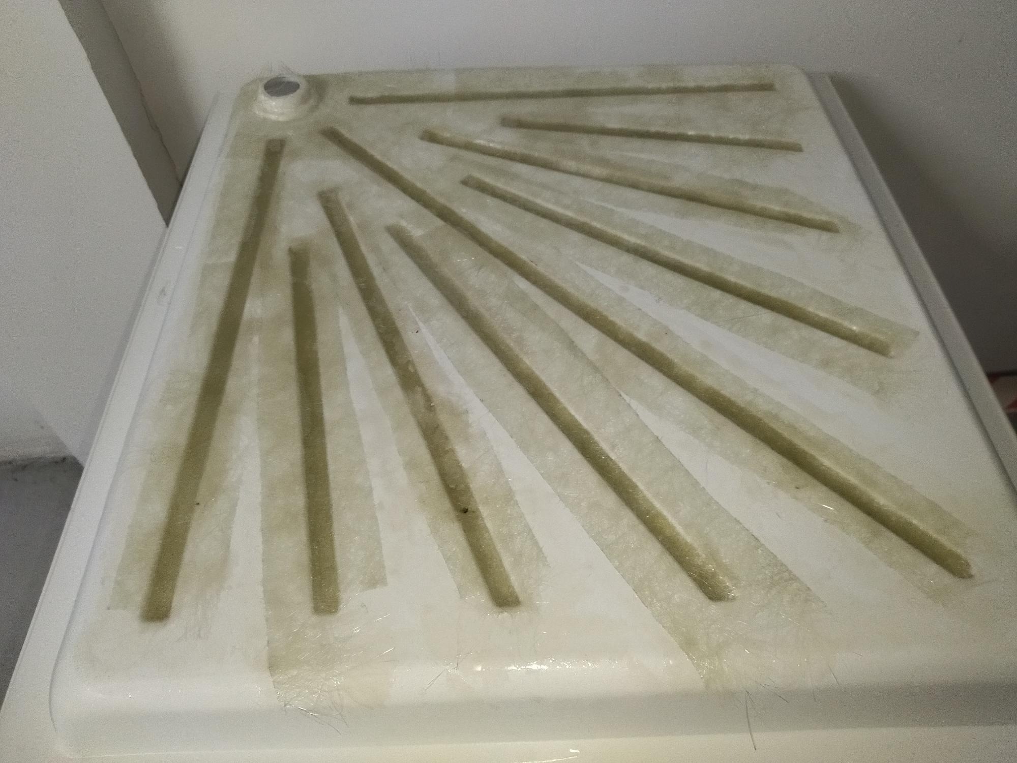

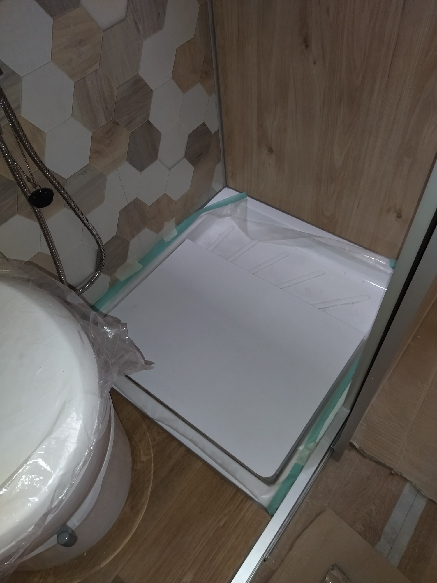

He fabricado una plataforma para colocar en el plato de ducha. El "problema" es que el potty queda muy alto y es muy incómodo usarlo apoyando los pies en el plato de ducha, xq se te quedan las piernas casi colgando. En la parte de abajo he colocado listones para que apoyen en la parte más baja y plana del plato, y no en los nervios.

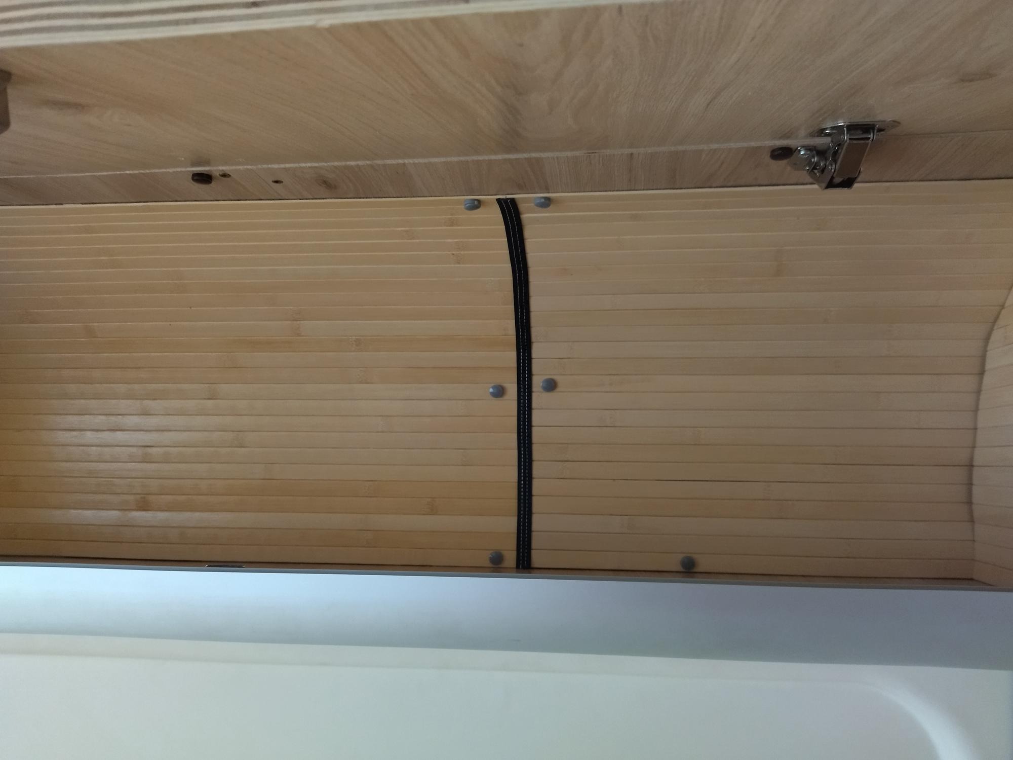

Os enseño cómo han quedado los interiores de los armarios altos ya acabados del todo. La tira del centro es una tira de polipiel autoadhesiva.

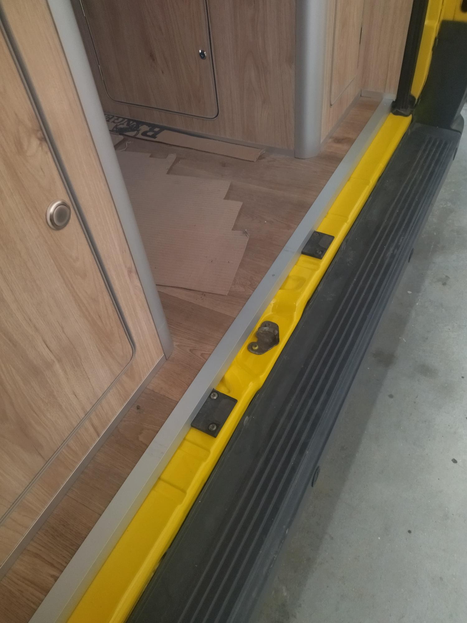

También he colocado el embellecedor de la parte trasera. Antes de eso, desmonté la zona del paragolpes para tratar un poco de óxido que tenía y repintarlo.

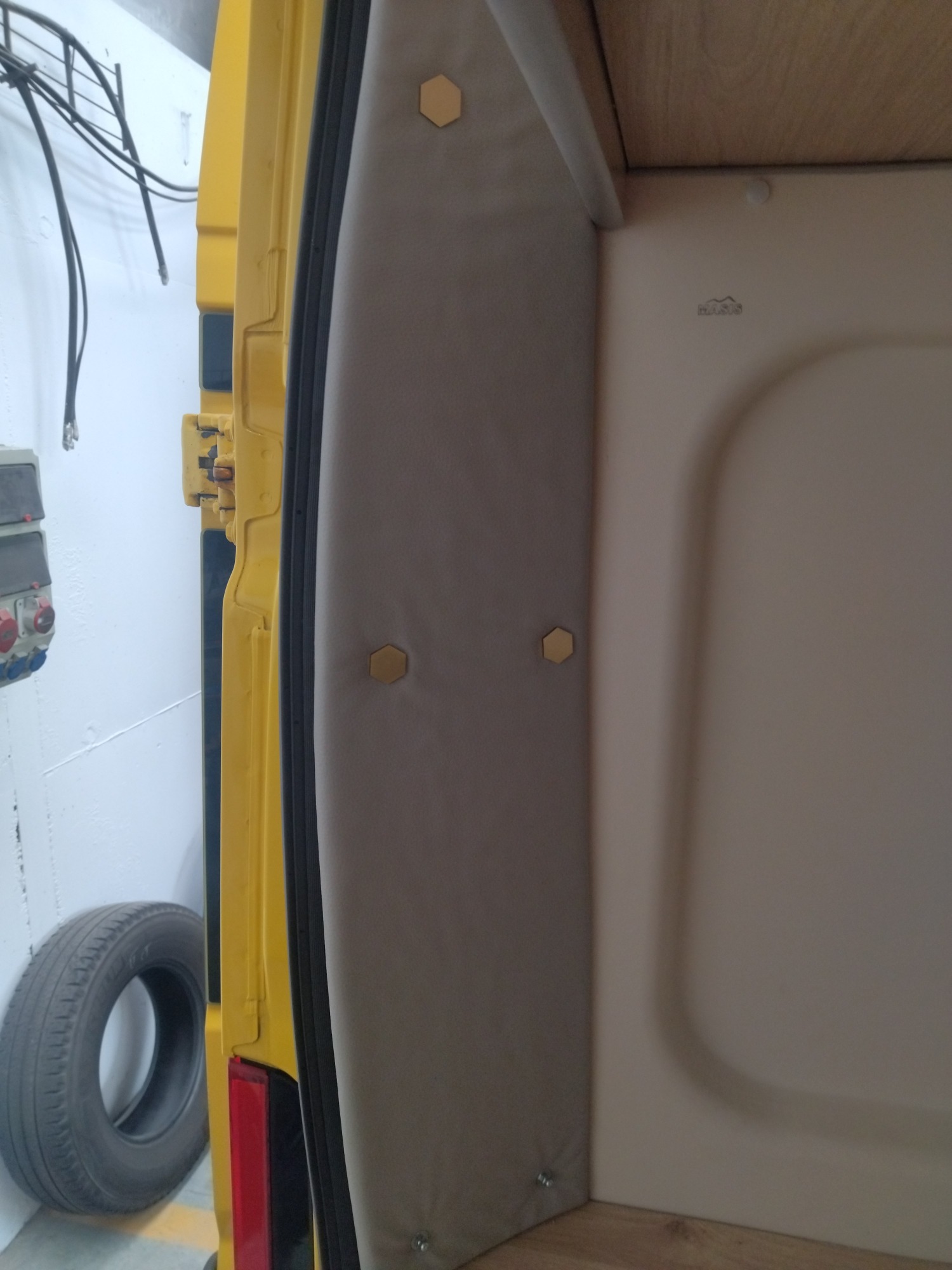

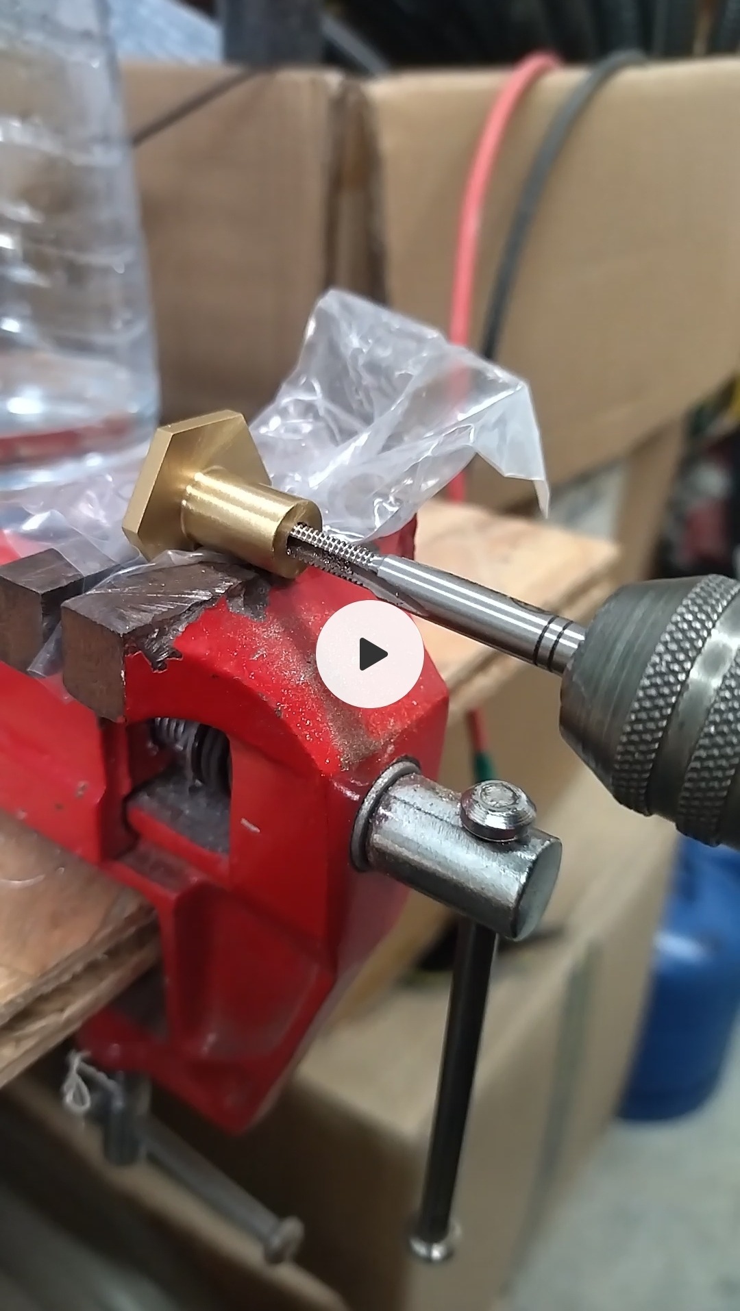

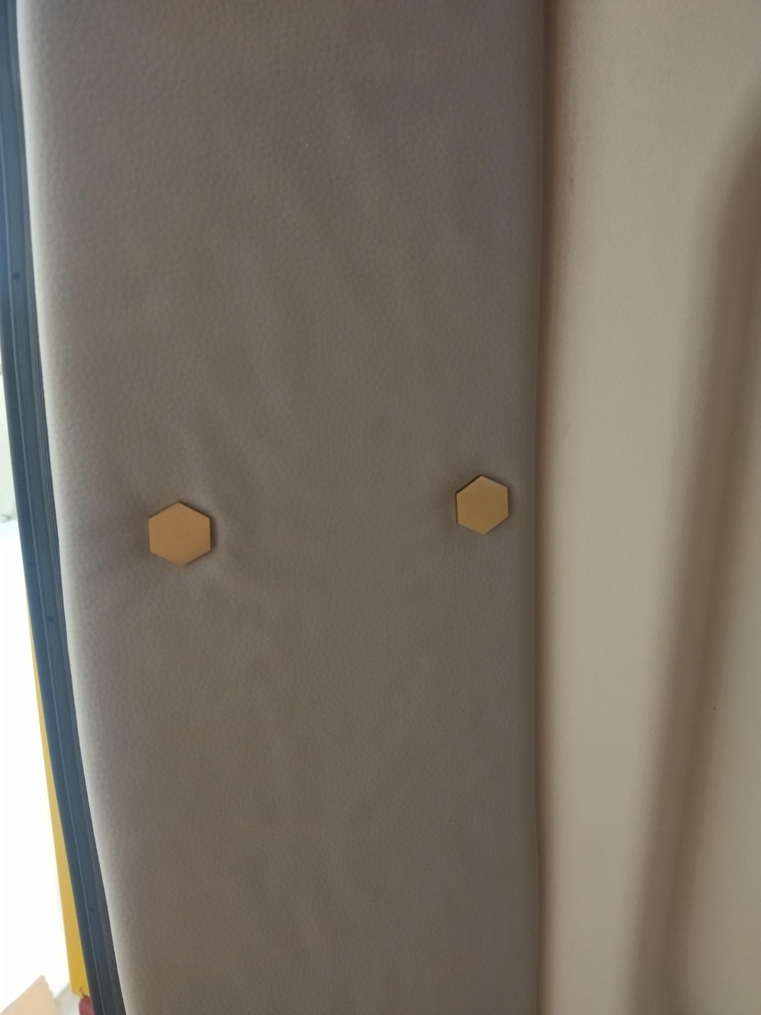

Y el remate de los pilares traseros. Antes de colocar los remates, puse una capa de Oneflex de 9mm continua, tapando todo el hueco. Están hechos con contrachapado, con una capa de oneflex de 9mm a modo de "acolchado" y luego tapizados con polipiel. Para sujetarlos coloqué remaches roscados en la chapa y varillas M5. En la parte de abajo he colocado tuercas ciegas ya que irán tapadas con el colchón, y en la parte vista he usado pomos. Como venían con rosca M4 he tenido que taladrarlos y pasarles un macho M5 para que pudiesen encajar en las varillas. La colocación es sencilla, un agujero en el tapizado y el contrachapado lo suficientemente grande para que entre el "culo" del pomo y quede fuera la parte hexagonal. A juego con el nombre de la furgo.

te esta quedando brutal!! una pregunta, el suelo del baño que has puesto es de fibra no? no has valorado la opcion de un suelo de baño de aluminio hecho a medida? con el tiempo suelen agrietarse los de fibra y apareciendo filtraciones y humedades, con las de aluminio te curas en salud
Phoenixtoledo
Cita de: benicio_del__toro en Abril 09, 2024, 09:41:51 amte esta quedando brutal!! una pregunta, el suelo del baño que has puesto es de fibra no? no has valorado la opcion de un suelo de baño de aluminio hecho a medida? con el tiempo suelen agrietarse los de fibra y apareciendo filtraciones y humedades, con las de aluminio te curas en salud
Con suelo del baño te refieres al plato de ducha? Si es eso, lo reforcé con fibra de vidrio antes de colocarlo. Cruzo los dedos para que no se raje pero si lo hace, tengo muy claro que encargaré un plato de ducha a medida en aluminio o acero inoxidable.

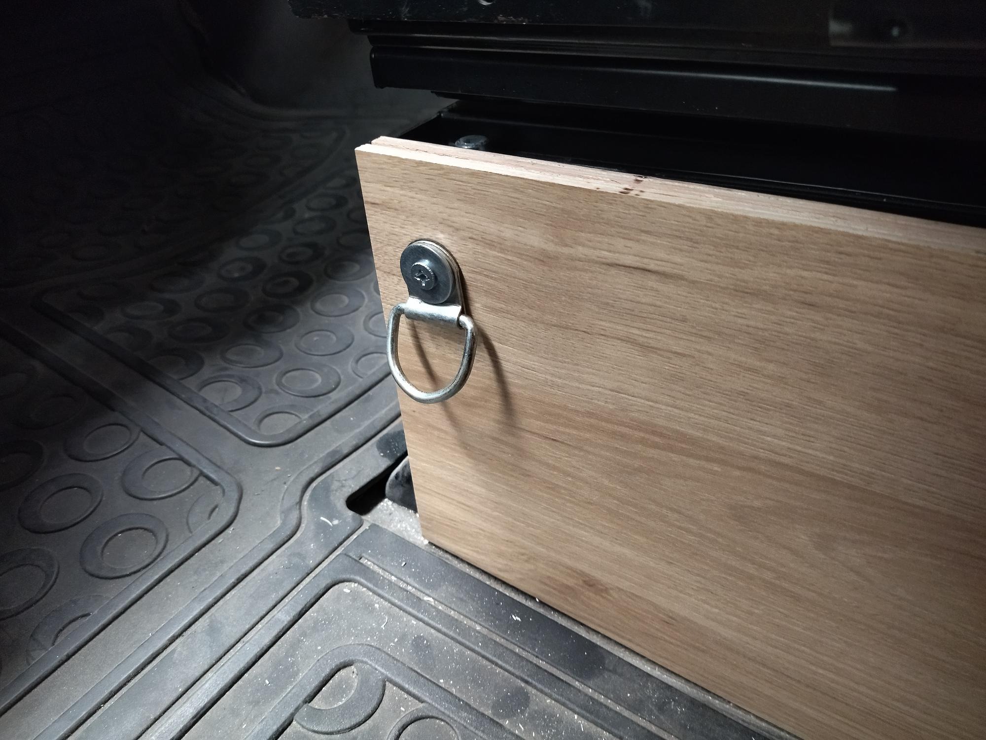

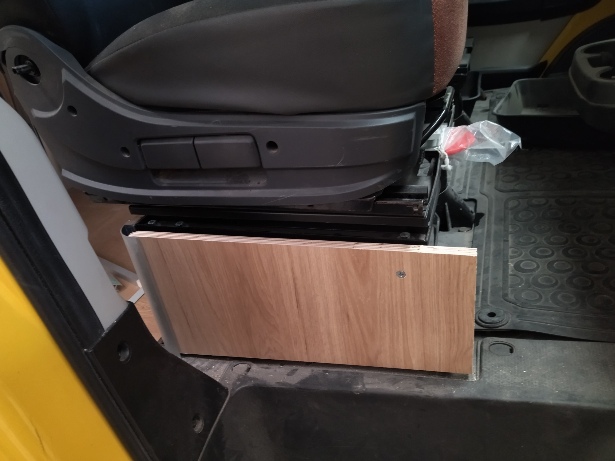

Phoenixtoledo

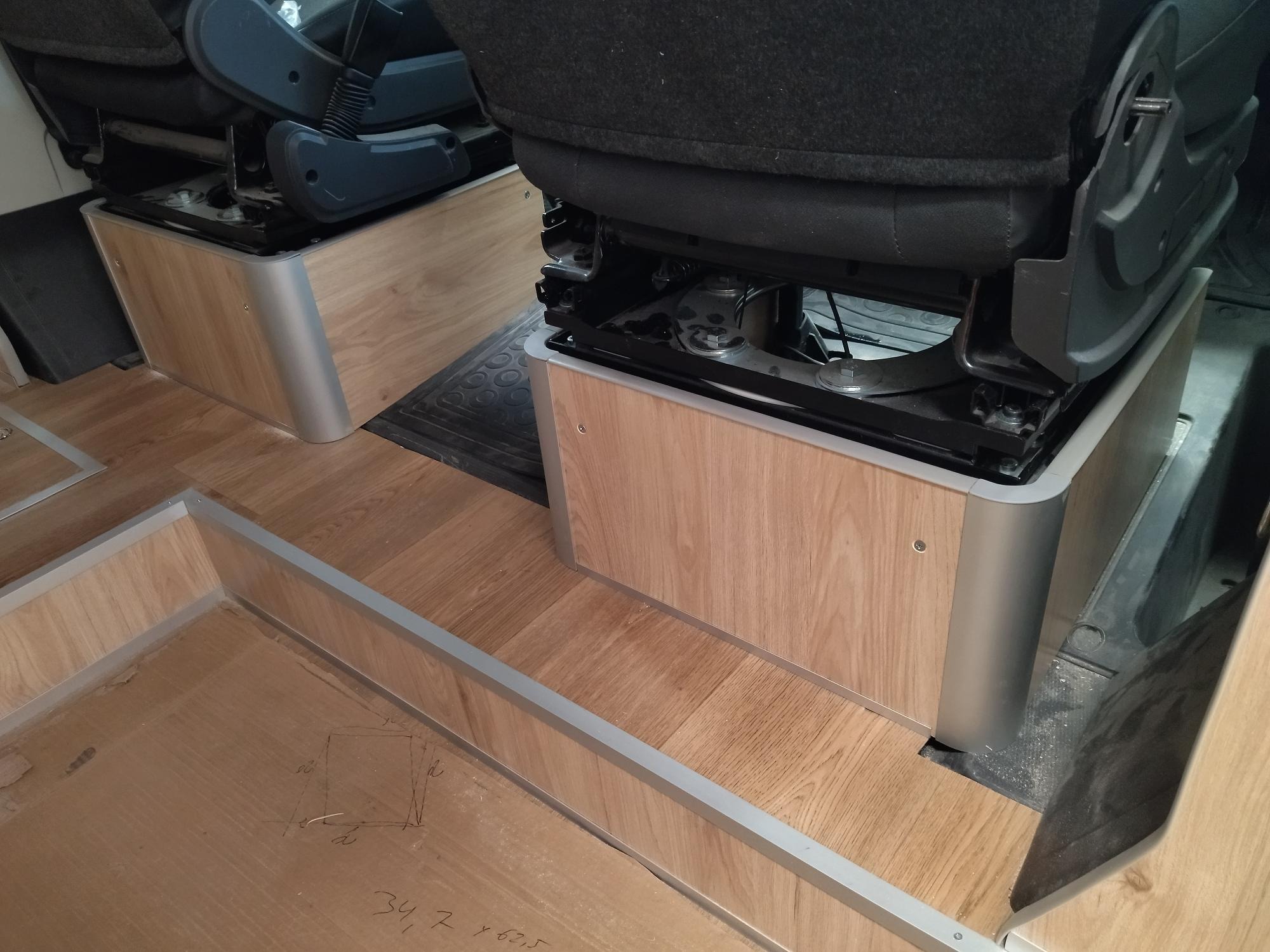

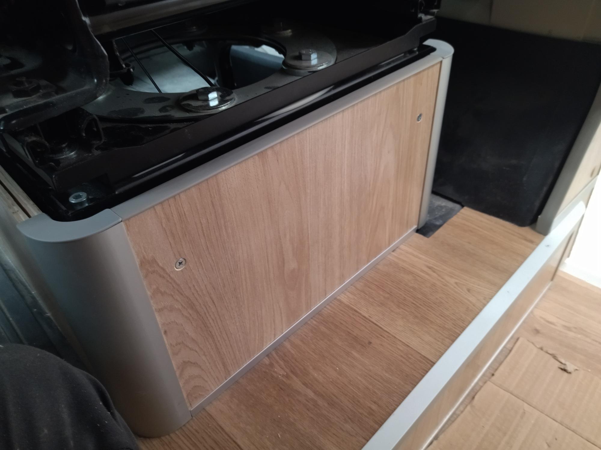

Y como aún me quedan trozos de tablero, pues hay que buscarles sitio...

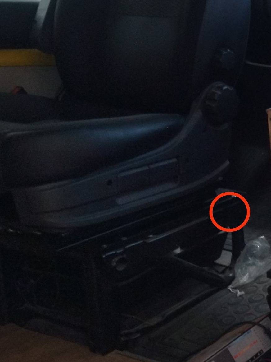

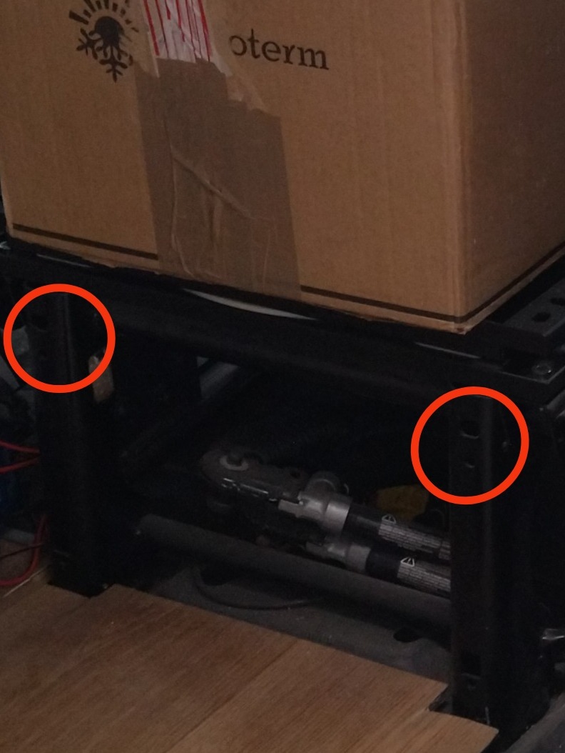

Para sujetarlos he colocado remaches roscados de 5 en la parte trasera y de 6 en los laterales. Todos aprovechando agujeros que hay en la estructura de la base.
El acceso quedará por delante, para poder dejar cosas en la bandeja original que hay bajo el asiento del conductor. He comprado otra en el desguace para poder colocarla en el asiento del acompañante.
En el lateral izquierdo del asiento del acompañante he colocado una argolla (de las de anclaje de carga que traía la furgo) para sujetar a la perra con su arnés y un mosquetón.

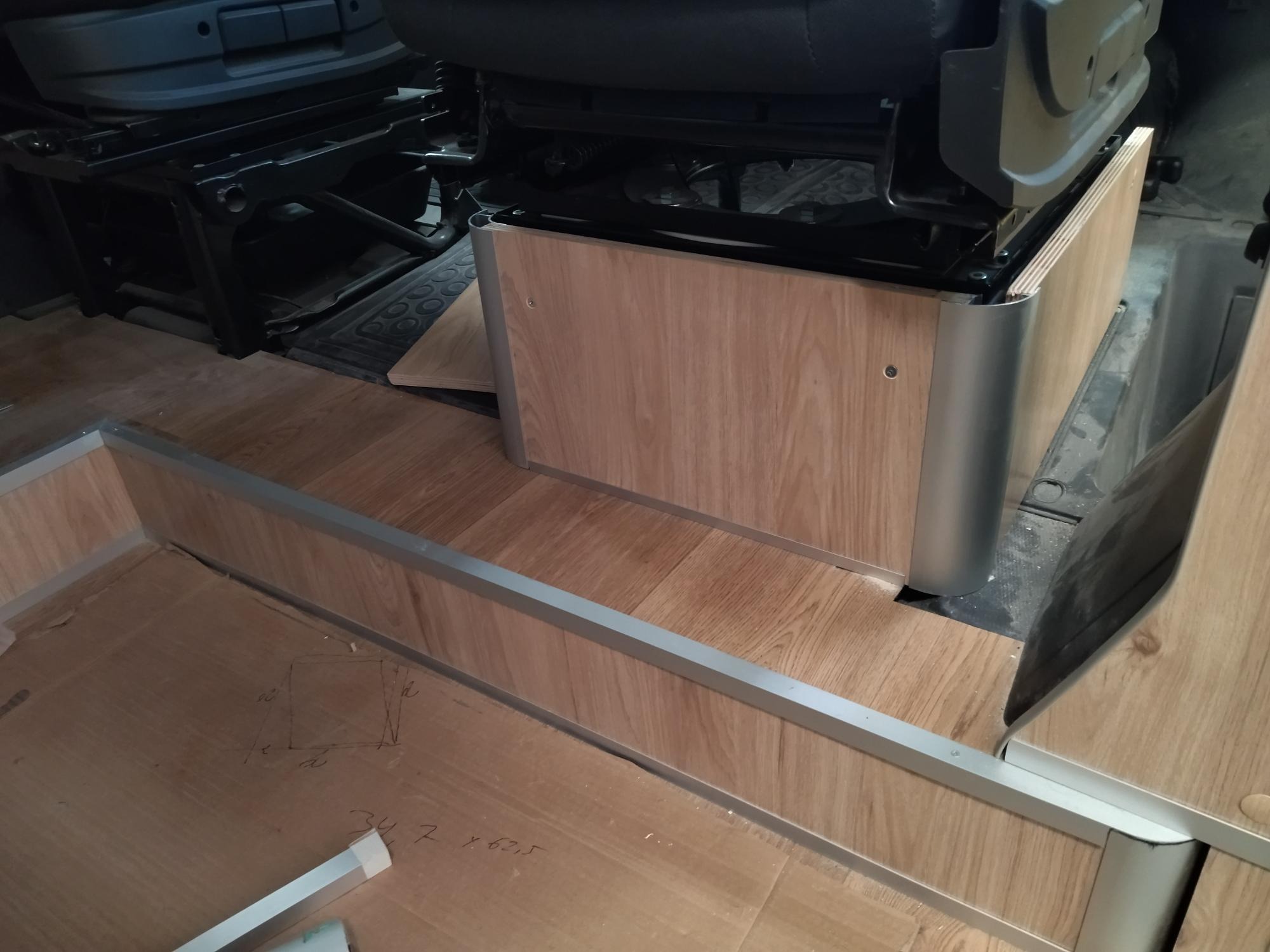

Y ya acabados y rematados por la parte de arriba con perfil en T.
La verdad, me gusta mucho como queda tapando toda la estructura del asiento, que cantaba mucho al abrir la puerta.
