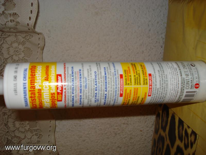

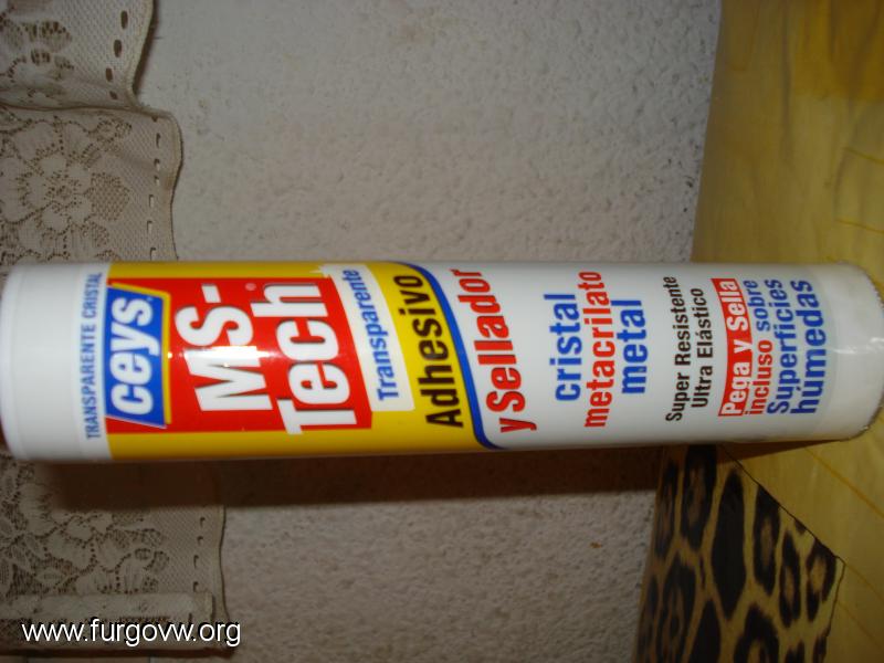

  Sería muy bueno que pusieras una foto del embase del producto. Así si alguien quiere seguir tus pasos sabría que comprar exactamente.
Mis viajes
enfago
Cita de: tra´fi:k en Marzo 02, 2011, 18:31:30 pm
en cuanto llegue a casa le hago una foto y la cuelgo!!!
enfago
ahi va... este es el producto en cuestion...
por delante...
por detras...
