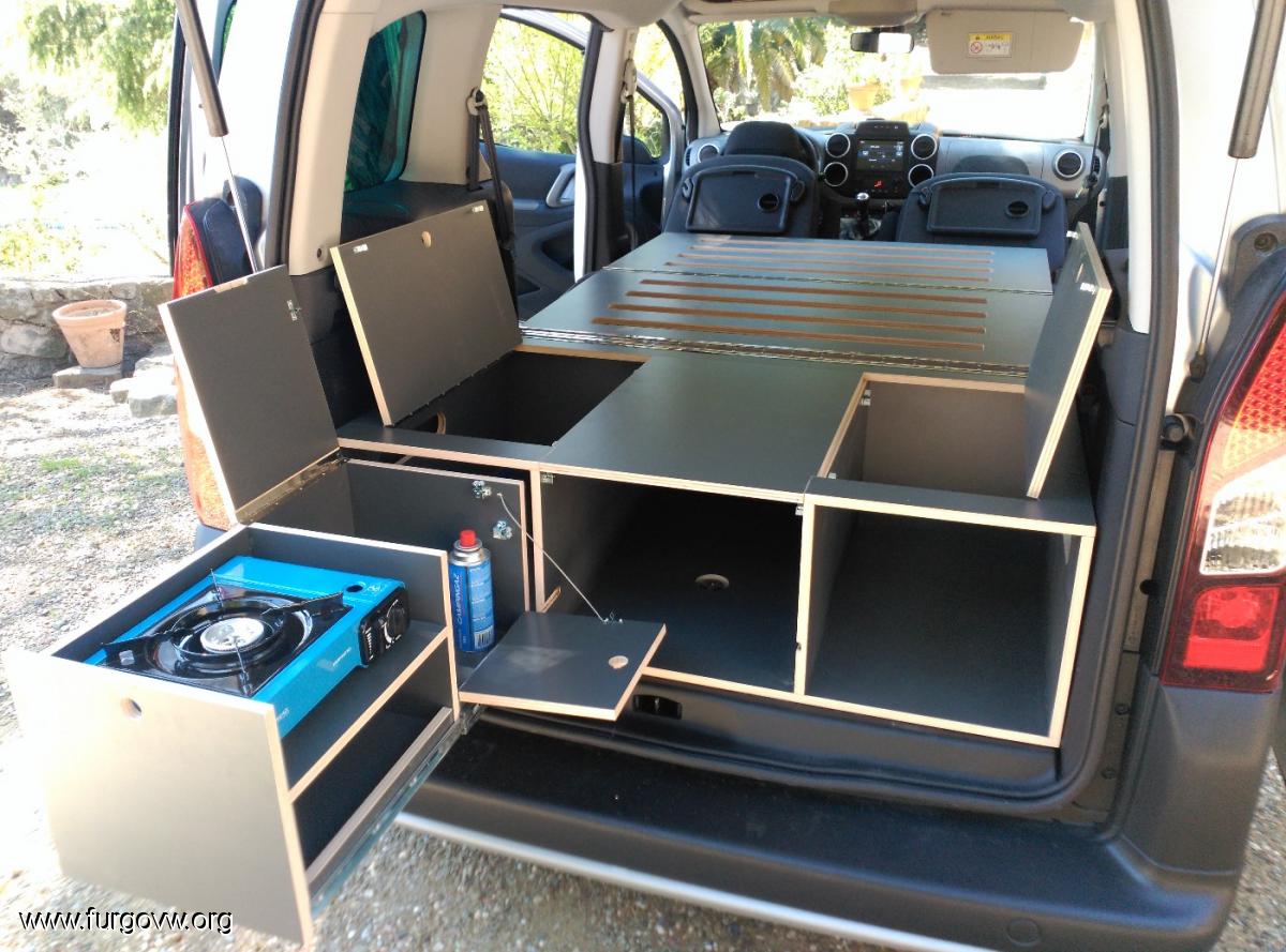

Por lo que hace al mueble/cama, hace unas semanas mientras trabajaba en el gigante azul francés, conocí a una pareja, propietarios de una Berlingo XTR, que querían saber exactamente las medidas de una cocina de Campingaz, ya que un amigo carpintero les había hecho un mueble a medida y no sabían si les iba a caber su nueva cocina. Empezamos a hablar, me enseñaron el mueble y al día siguiente ya estaba en la Carpintería en cuestión haciendo el esquema del mueble y en breves lo voy a tener en mi maletero!  .baba
Es parecido al Amdro (fotografía), pero con alguna modificación. Ya colgare fotos cuando lo tenga! Al principio lo queríamos hacer en "color" Olmo  pero al final nos decidimos en antracita.

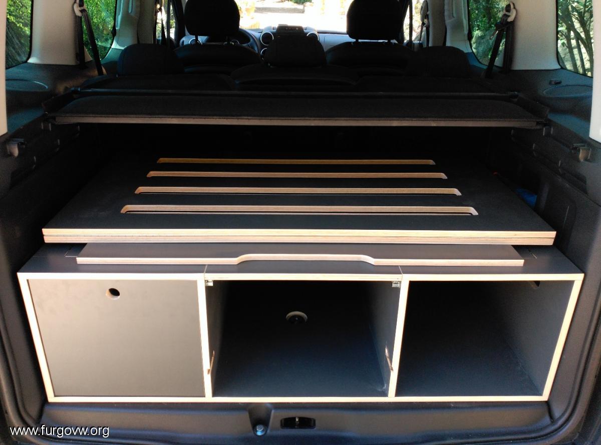

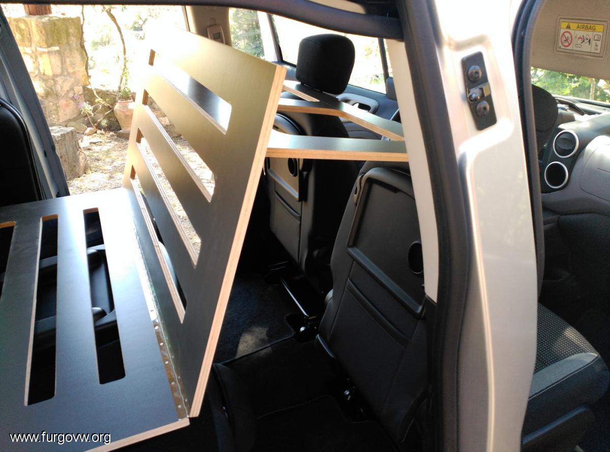

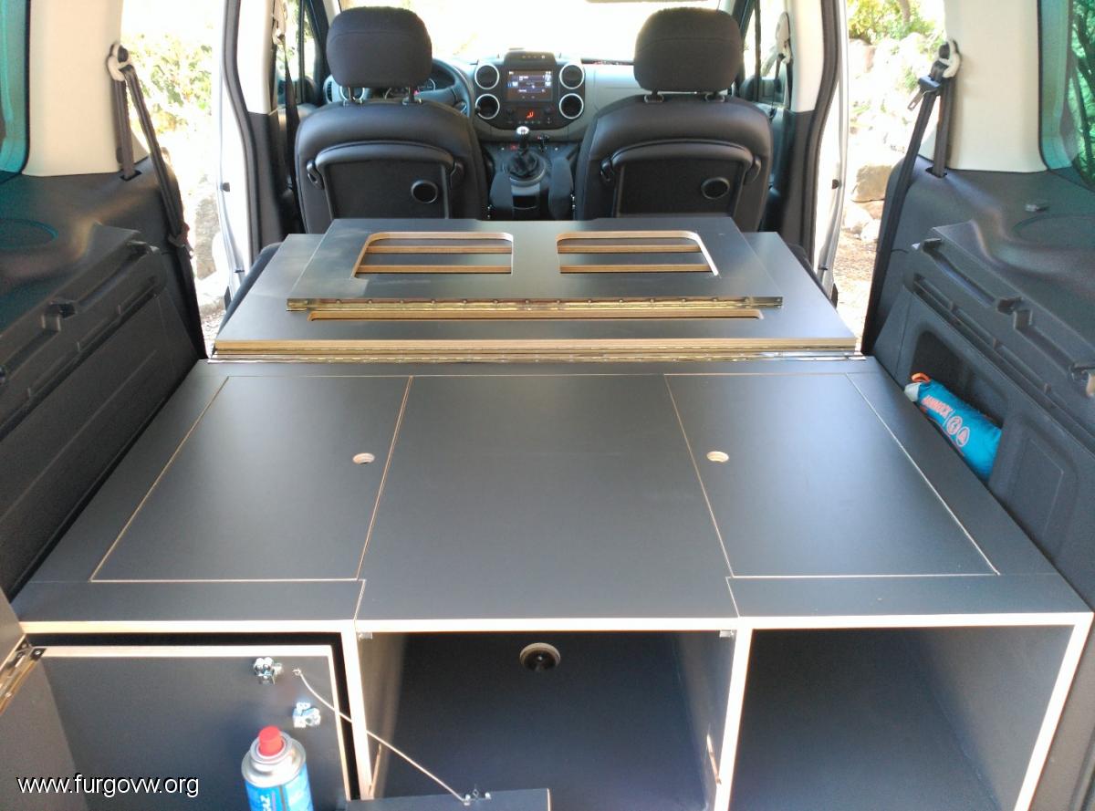

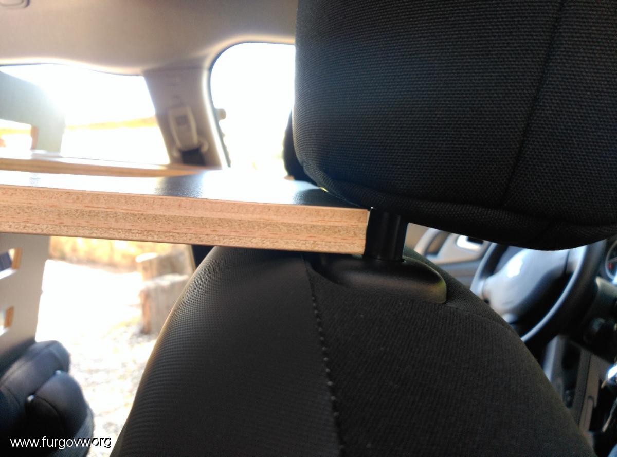

Después de 3 meses esperando el mueble... ya esta aquí!!!  .panico  .palmas

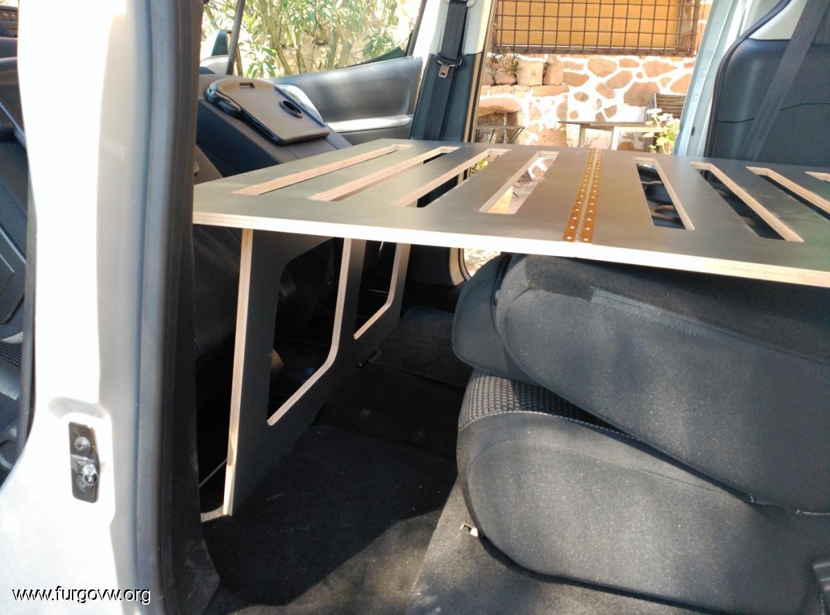

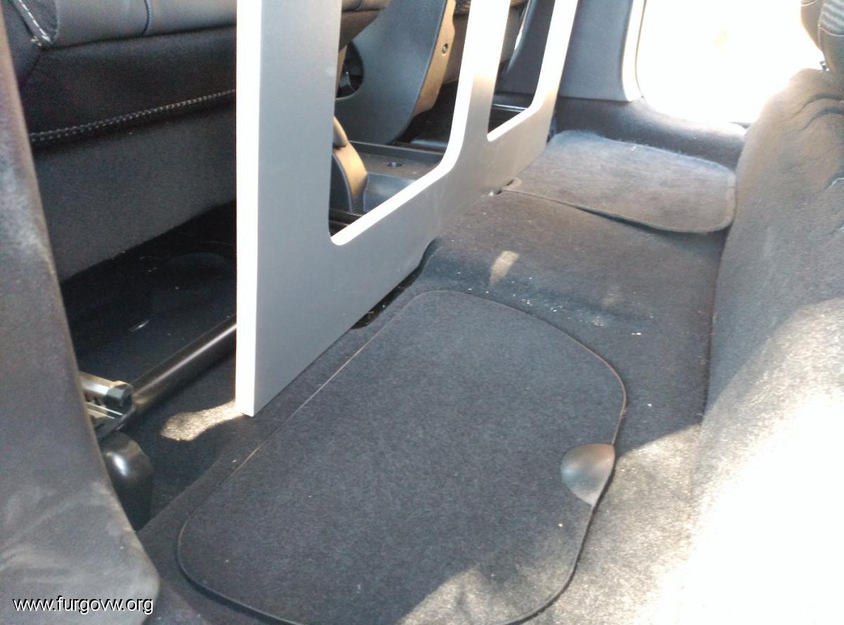

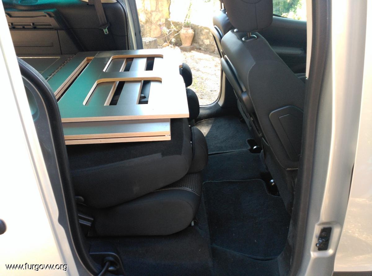

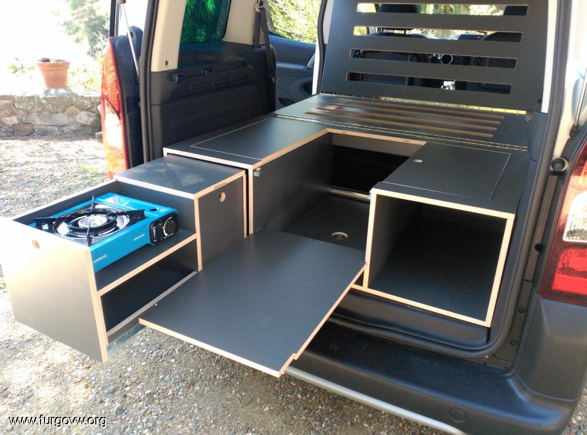

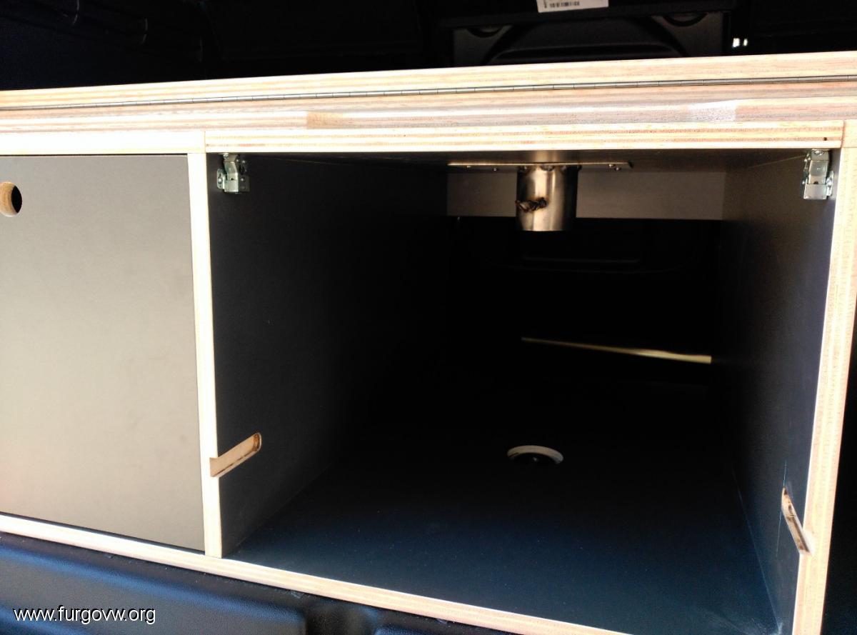

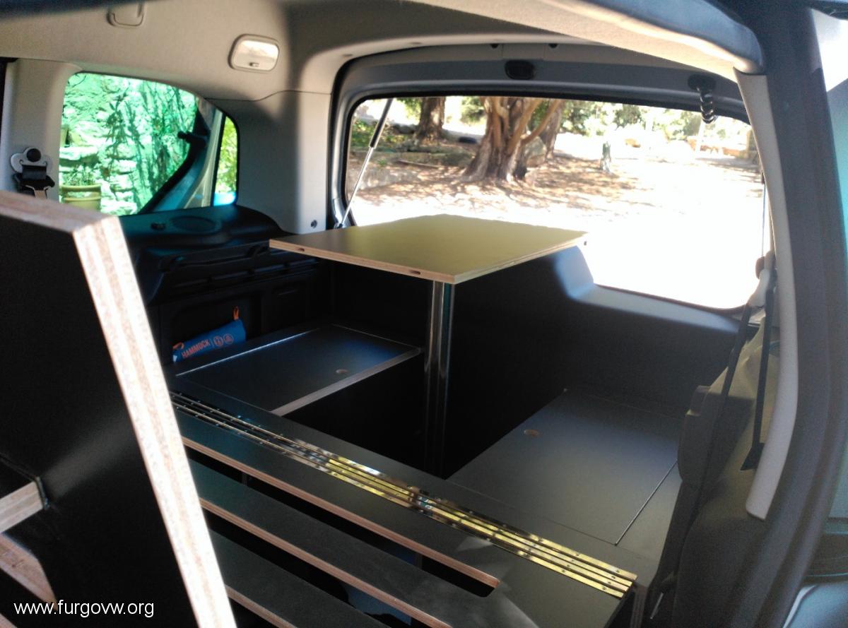

Lo ha hecho un carpintero de la zona del Priorat y el resultado es  :o .baba jajajaja! Y aun no esta terminado, faltan algunos retoques como la puerta del baúl derecho y mirar algún sistema para no tener que llevar los asientos posteriores cuando este de ruta, ya que me ocupan un espacio de carga.
Ahora que ya tengo la furgo y el mueble, voy a por los colchones y los aislantes térmicos! Los colchones voy ha hacerlos en 3 partes, una de ellas sera en 4 trozos, de esta manera los puedo utilizar en modo silla. Los aislantes los intentare hacer caseros jeje!
Vamos a lo interesante, FOTOS!
Mueble cerrado
Baúl central
Cajón izquierdo cerrado

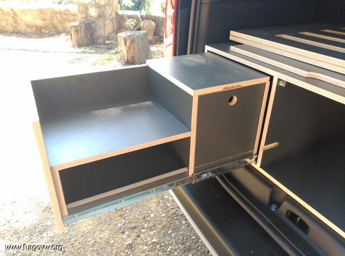

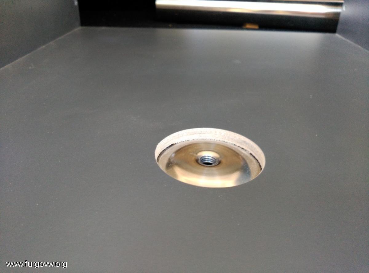

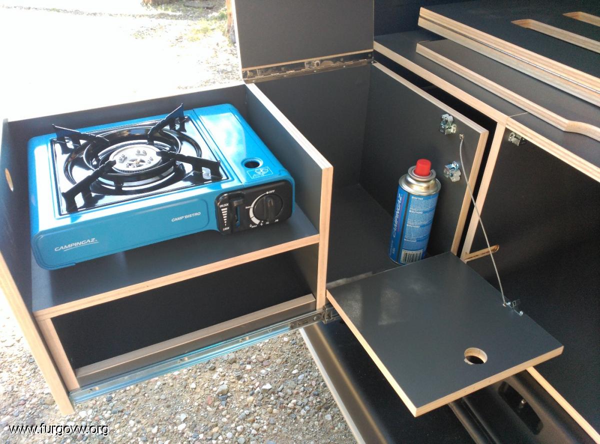

Cajón izquierdo abierto con la cocina, la intención es comprar unos plásticos para las bases, de esta manera se limpiara más rápido y evitare movimientos
Cama semiabierta
Espacio libre con la cama semiabierta
Cama abierta del todo

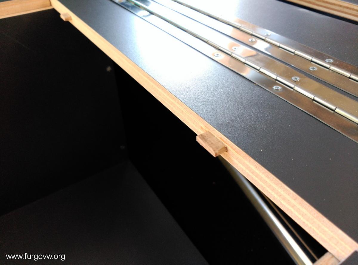

Detalle de las patas de la cama, de esta manera se reparte mejor el peso.
Puertas abiertas y cama de 188cm x 120cm

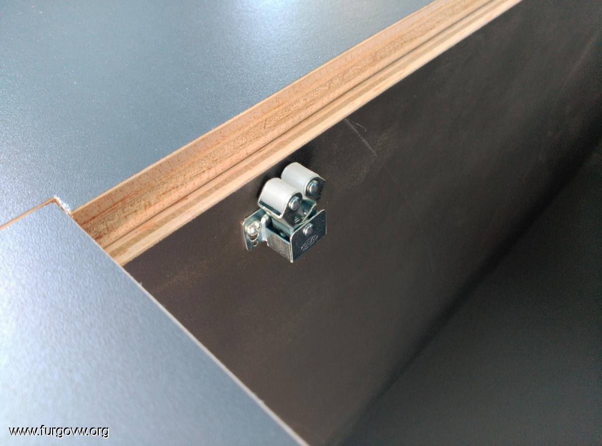

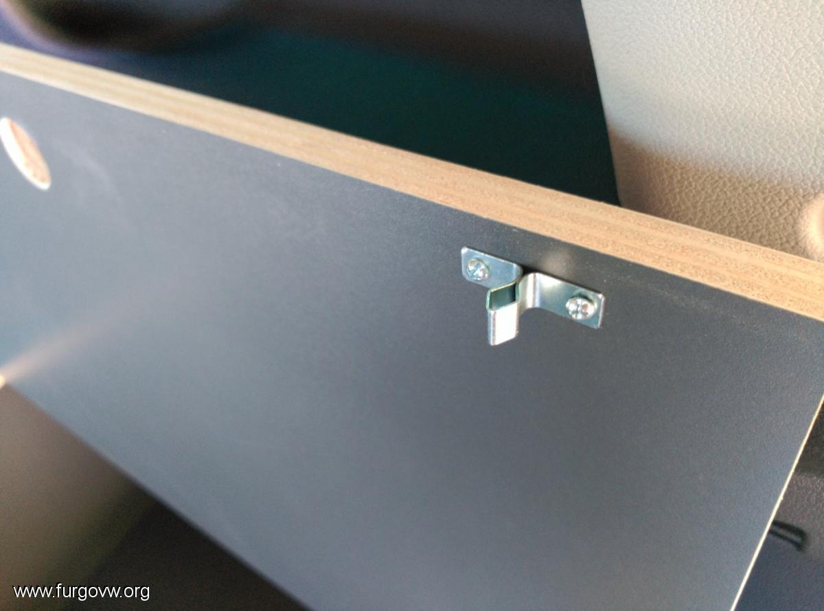

Detalles de los cierres de las puertas
Modo sofa
Mesa interior
Mesa exterior
Detalles mesa
Mi terraza particular, EEEH CAÑA AQUÍ! ;D
¿¿Qué os parece??

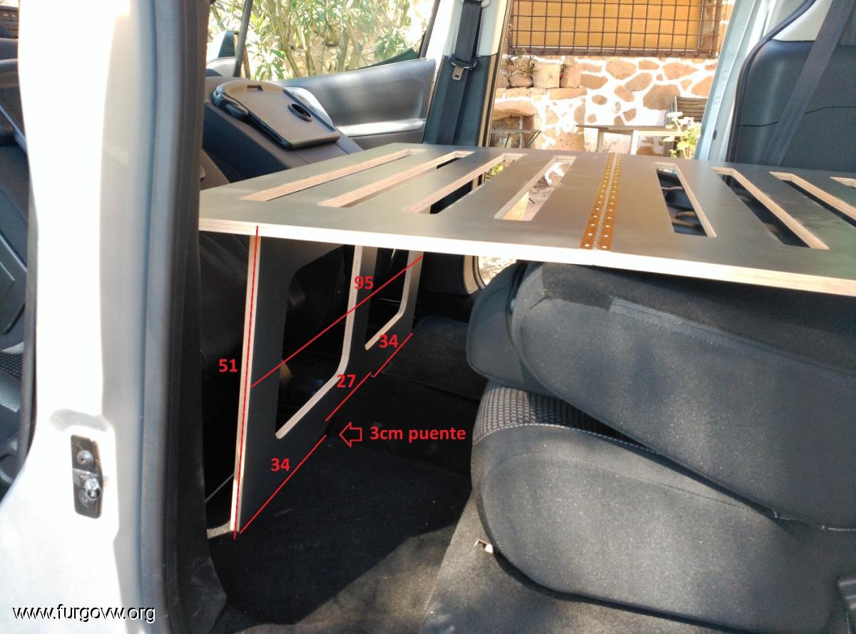

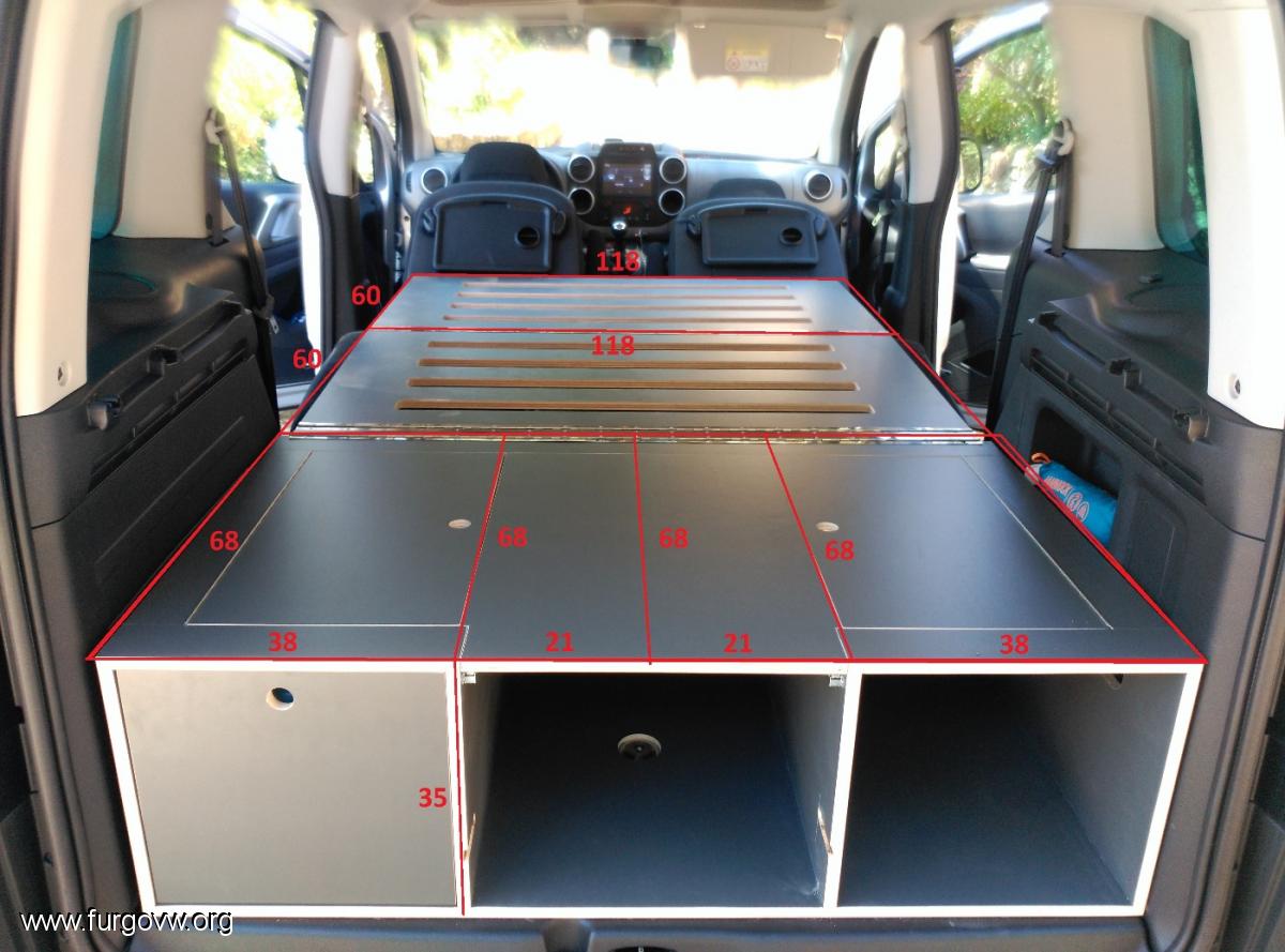

Aqui teneis las medidas
Si queréis los de los cajones, mañana intentare pasarlos.
La verdad es que el acabado esta muy bien y 100% a mi gusto.
El precio lo mejor, 720€ (Precio amigo) que si lo comparamos con lo que hay por Internet...
