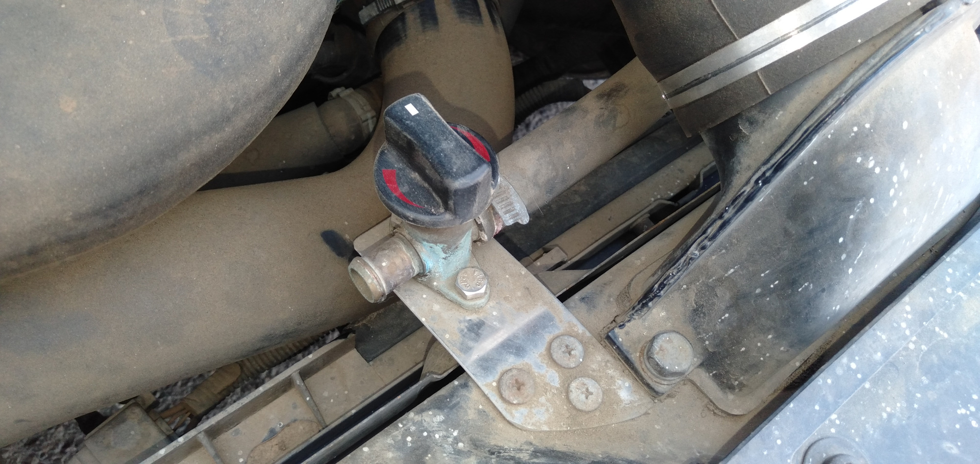

A ver. Alguien sabe decirme para que es esta llave de paso? Da a dos tubos que van hacia atras y estan cortados aantes de entrar en la furgo

abasel
Cita de: alexpower en Septiembre 04, 2019, 13:52:42 pmA ver. Alguien sabe decirme para que es esta llave de paso? Da a dos tubos que van hacia atras y estan cortados aantes de entrar en la furgo
yo pienso que eso debe ser para la confecciona trasera, el que estén cortados puede ser que el split que llevas encima de la cabina no lleve radiador de calefacción o porque tuviera alguna perdida por algún sitio
