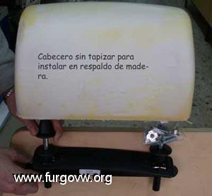

me guardo la opinión sobre los reposacabezas xD
Ahora en serio ando muy muy pez en el tema de legislaciones al respecto, tenía en mente que habían de ser como la imagen que te pongo abajo y no como a cada uno se le ocurra ;)
que yo sepa no hay nada escrito sobre reposacabezas,el ingeniero me dijo que mientras pusiera la estructura homologada,el resto del asiento como me saliera de la pol..  ;)
