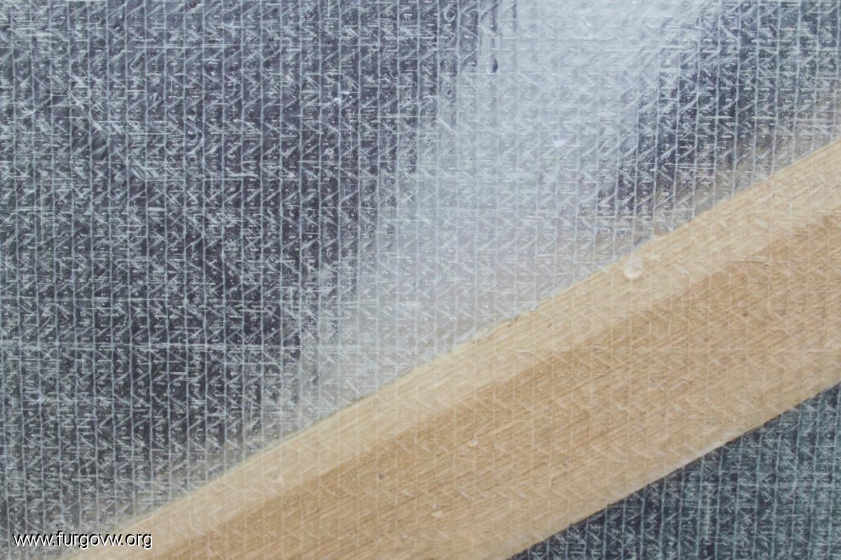

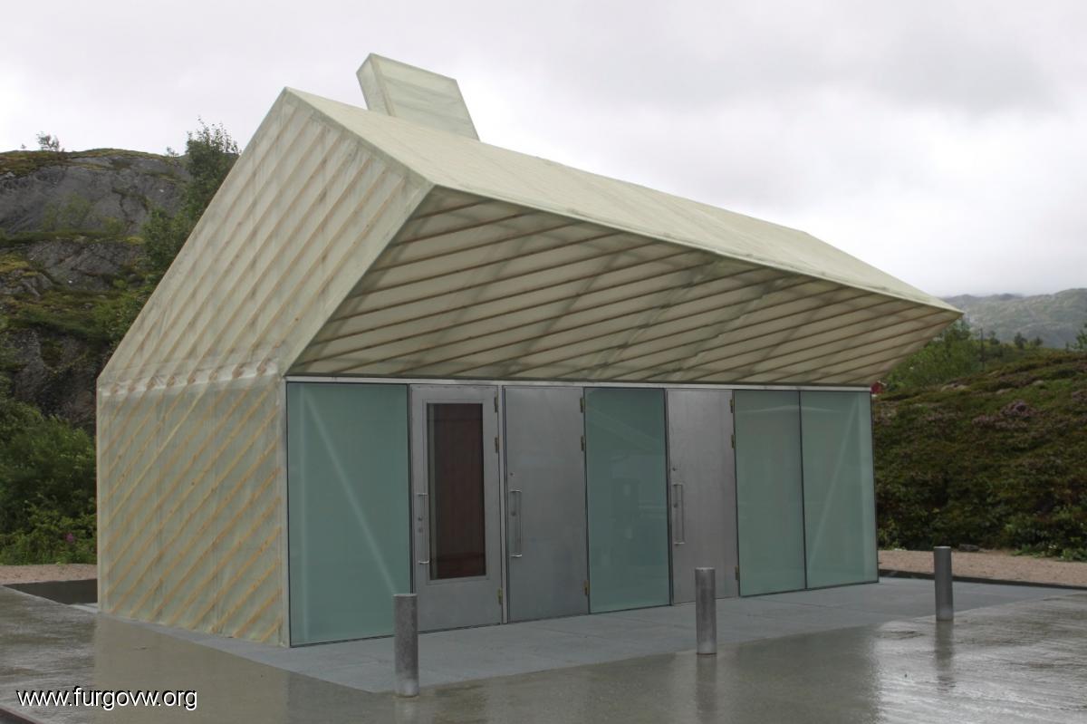

siento ensuciar un poco el tema. ¿se vende fibra de poliester ya en planchas planas? Es que alguna vez me han dicho que si, pero nunca lo encuentro.  Lo mas parecido que veo son las placas de "uralita" transparentes, y busco algo similar pero plano. Es para hacer unos cerramientos translucidos, vi un bloque de aseos en Noruega hecho con estructura de madera y revestido de poliester que era una pasada, pero ese estaba hecho parecia que con tejido grapado a la madera y tensado y luego dado con la resina.

Podia ser un producto que aqui lo llaman "tejido no tejido", es un plastico microperforado y se puede aplicar resina de poliester...
Y si que tienes planchas de fibra, como si fueran de poliestireno... en los almacenes de camaras frigorificas suelen tener, sino insiste y te lo traen...
Yo lo he comprado para quitar el aluminio de las puertas que compre de caravana y dejarlas con la misma imagen que el camion, fibra lisa.

Tambien se me ocurre que puedes coger un tablero de formica, le aplicas una cera, que puede servirte de zapatos, y te haces planchas de fibra del tamaño que necesites...
Es algo muy facil de hacer y te resuelve la necesidad que tienes de pared lijera... y translucida...

Ok, gracias. Ya había pensado hacerlo, pero seguro que hechos quedan mejor y son mas baratos, ahora ya se donde buscar...

Gracias por la ayuda, es un proyecto a medio plazo.  Os pongo un par de  fotos de lo que ví, y me encantó, y me parece perfecto para cerrar unos laterales de un cuarto de instalaciones que solo tiene techo, incluso para hacer las puertas de acceso, con un bastidor de madera:
¿sabeis como se llama el tejido este?
