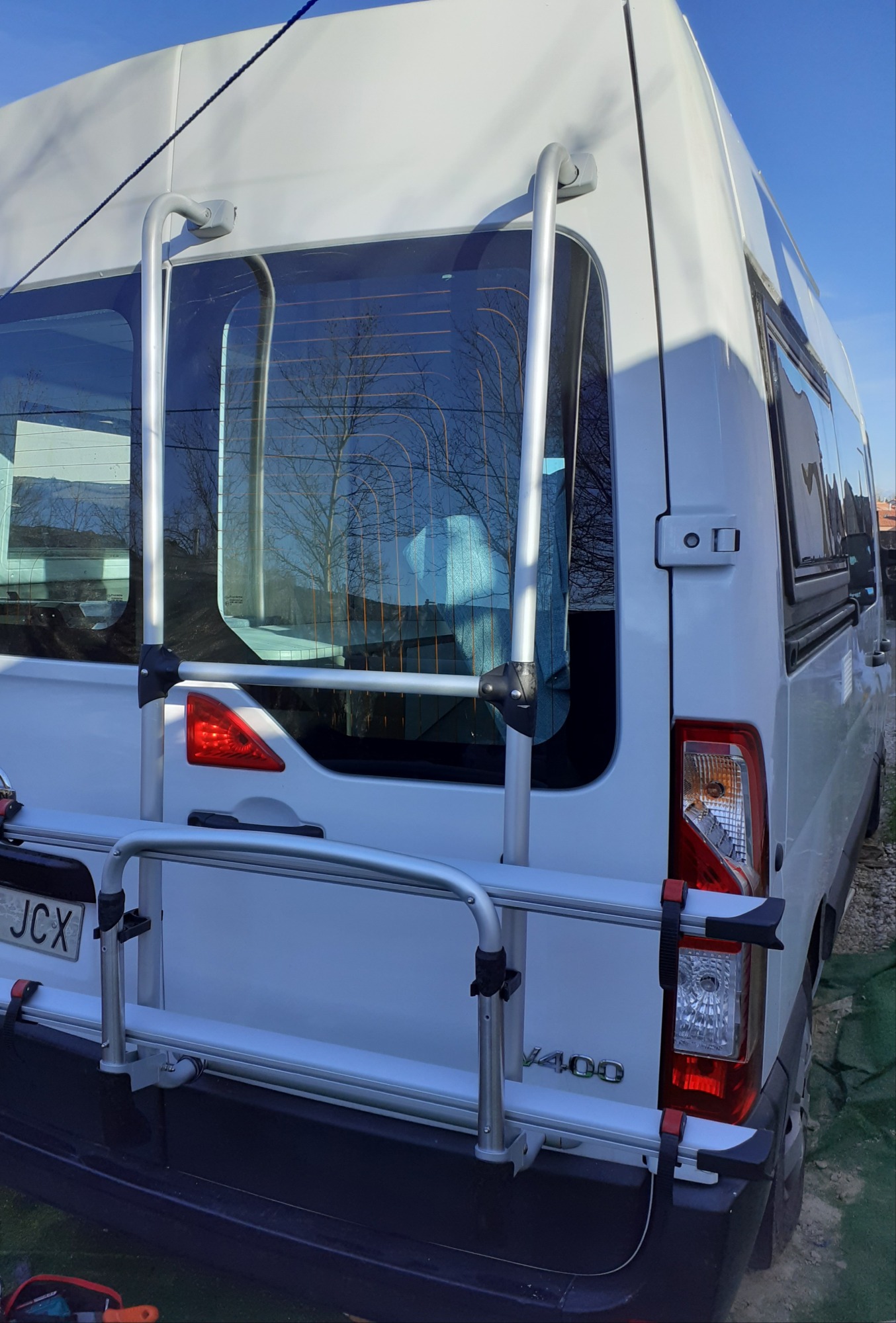

Os dejo un brico que he colgado para lo del portabicis. No es muy detallado porque no he hecho muchas fotos pero para el que no tenga una ducato/jumper boxer le puede venir bien

Te ha quedado de lujo el portabicis!
En mis anteriores autocaravanas siempre llevaba puesta la placa V20 por si me paraba la G. Civil., aunque no llevara bicis.

Gracias compañero
La verdad que las cosas de fiamma se montan fáciles y quedan resultonas... lo siguiente será el toldo, a ver si no da guerra.
Tienes razón, no he puesto la foto pero el cartel lo he puesto justo después de ajustar los railes. He visto multar por no llevar el v20 aunque sea sin bicis.
También creo que pondré unas luces auxiliares de esas tipo remolque. No son caras y con las bicis tan abajo posiblemente tapen las luces un poco las ruedas y los de verde puedan buscar las cosquillas. Es un poco trasto pero no es caro, es mas el tiempo de preparar las conexiones de las luces... todo es tiempo

Si se puede pero por temas de espalda y de no tapar la ventana preferia dejarlo abajo. En el brico lo explico y la solucion para evitar la multa
Cita de: TBlanco en Febrero 15, 2021, 11:14:48 amNo se podía poner más alto? Vas a tapar la matrícula con la bici
