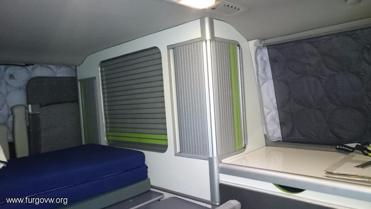

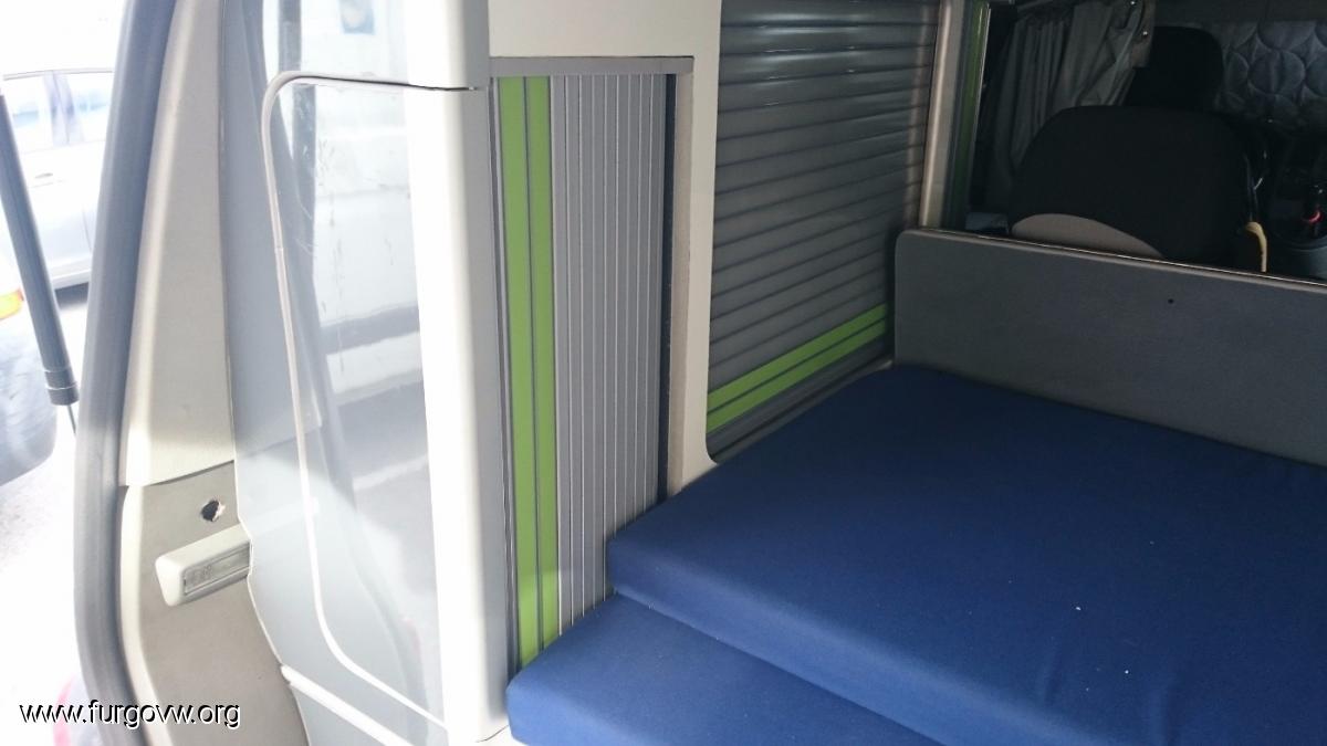

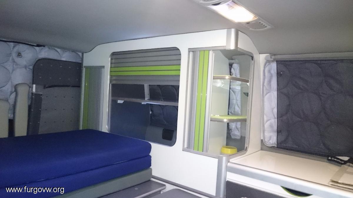

lo prometido es deuda este es el armario trasero que ya esta instaado en la furgo, aun me falta algún rematito en la persiana delantera para tapar el hueco por donde se mete. consta de hueco delantero con persiana de giro en curva a ras de la madera con 2 estantes, hueco central con 1 estante y persiana colocada interior a la madera, y hueco trasero con puerta trasera de acceso desde el porton y persiana lateral para acceder cuando estamos durmiendo ;D, espero que os guste

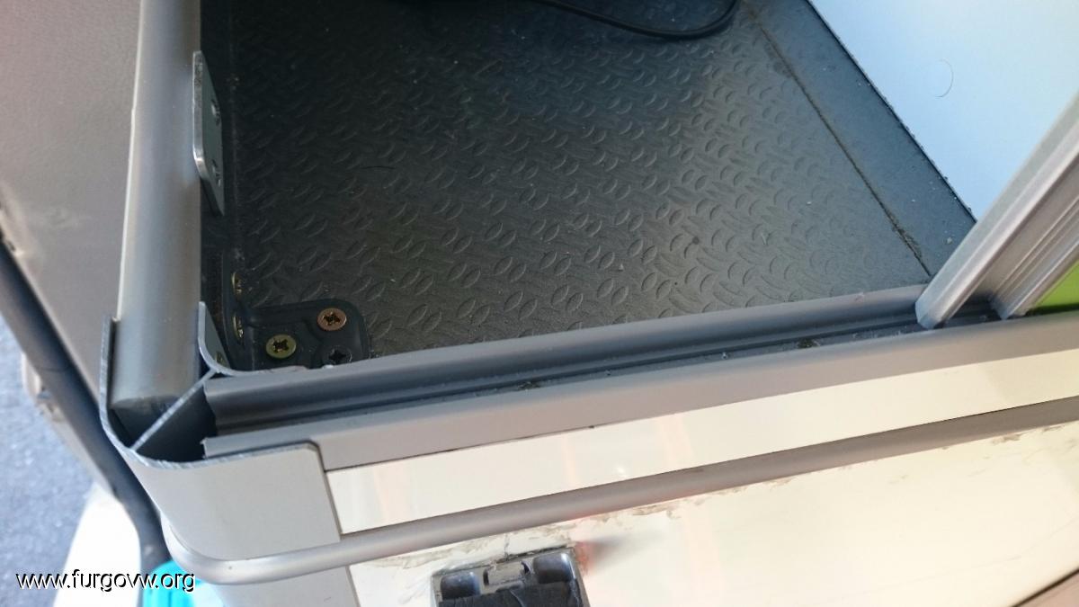

Cuv, vás de lujo con esa camperización, cuando puedas ¿podrías poner foto del carril de la persiana?
Tengo entendido que es lo más complicado de poner y tengo que instalar una en mi mueble.

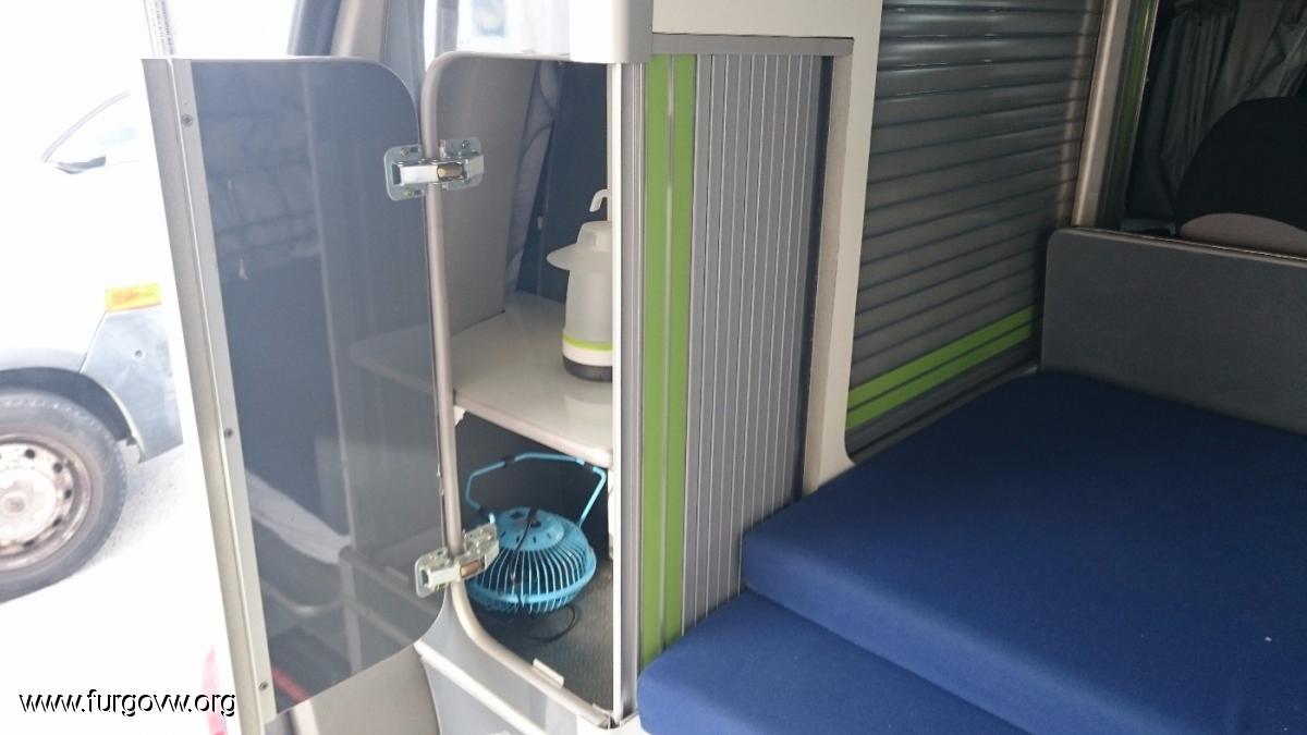

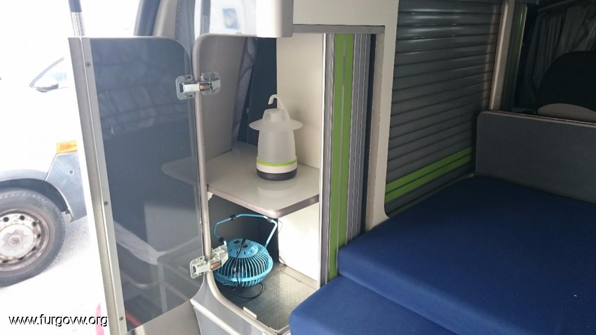

aquí van unas fotos del armario visto desde detrás.
la gracia esta en que la puerta se puede cerras y quedar a ras, me tuve que inventar una forma de poner las bisagras

De cualquiera!
Era de los carriles por ver como se ponen.
cuv
ok.
te cuento un poco....la persiana central del mueble no tiene complicación porque las guias van colocadas por dentro del hueco del mueble a ambos lados, necesitas tener angulo de 90 grados para poder atornillarlas, vamos que necesitas una pared a cada lado, luego las curvas para que doblen hacia detrás. esta es la parte mas complicada porque las curvas hacen angulo de 90 y como nuestra furgo el techo se va achicando hacia los laterales tendras que modificarlas para poder aprovechar todo el fondo del armario. Aquí paciencia y maña, yo las deforme con calor, puse un brico por ahí.
Las de la parte delantera y trasera van atornilladas directamente al canto de la maderame gustaban mas asi porque no deja el canto de la madera a la vista como con la central, que tendras que ponerle un cubrecanto con fresado y demás si quieres que quede chulo.
Bueno luego con unas fotos te aclaras mas y sino pregunta ;)
cuv
Aquí van las fotos de las guías de la persiana del armario de detrás
