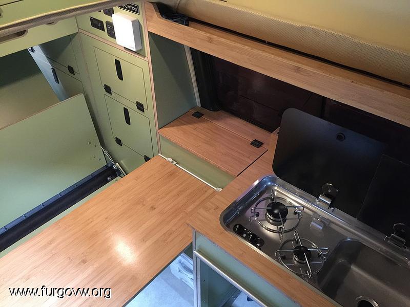

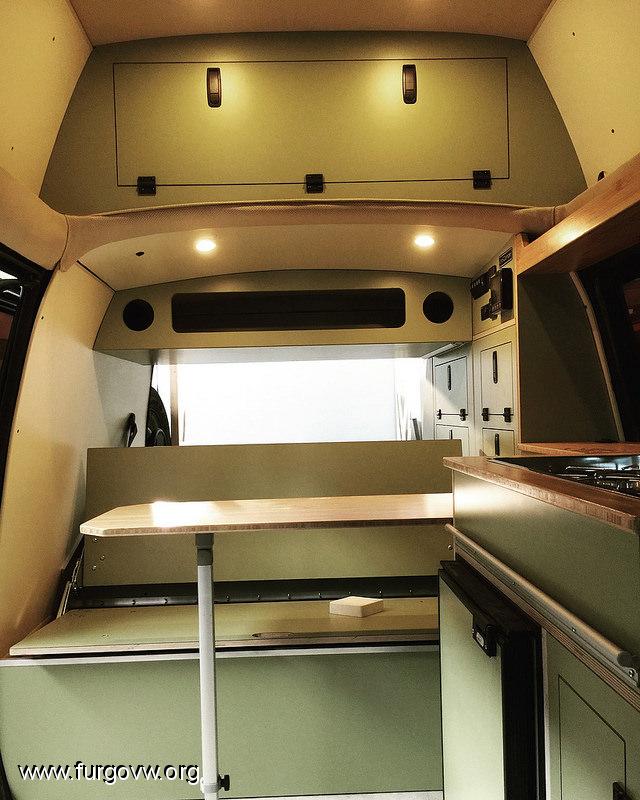

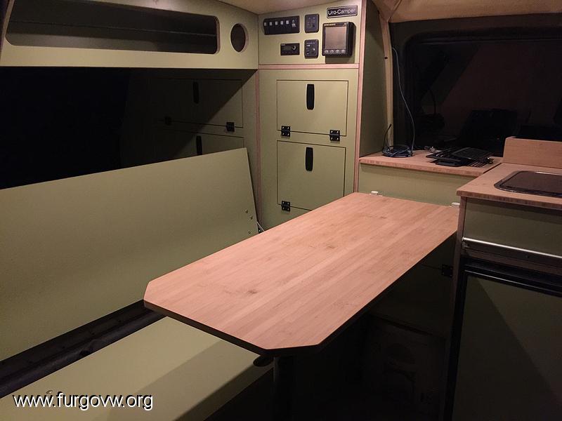

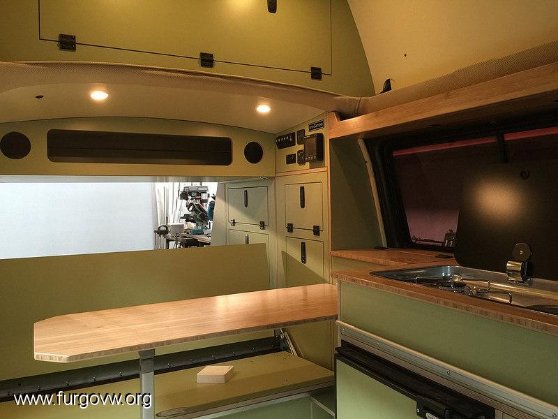

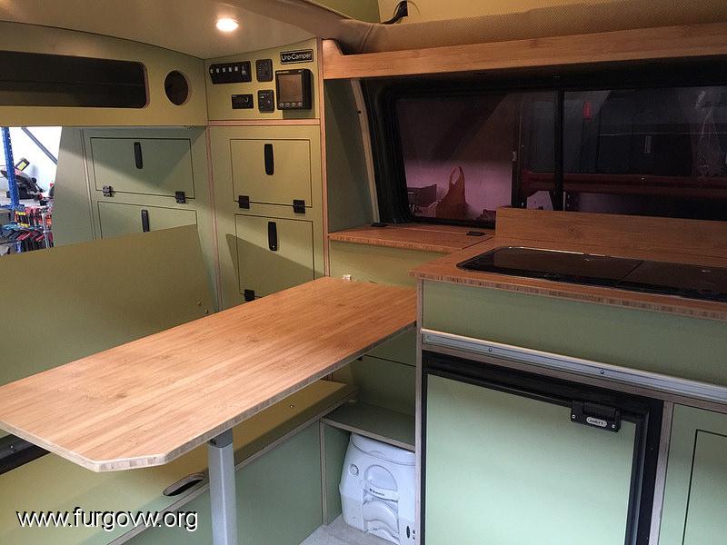

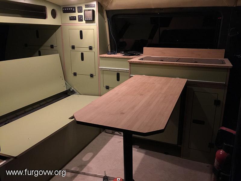

La mesa pude ser colocada en dos guias que permiten varias posiciones. Esta fabricada en Bamboo.

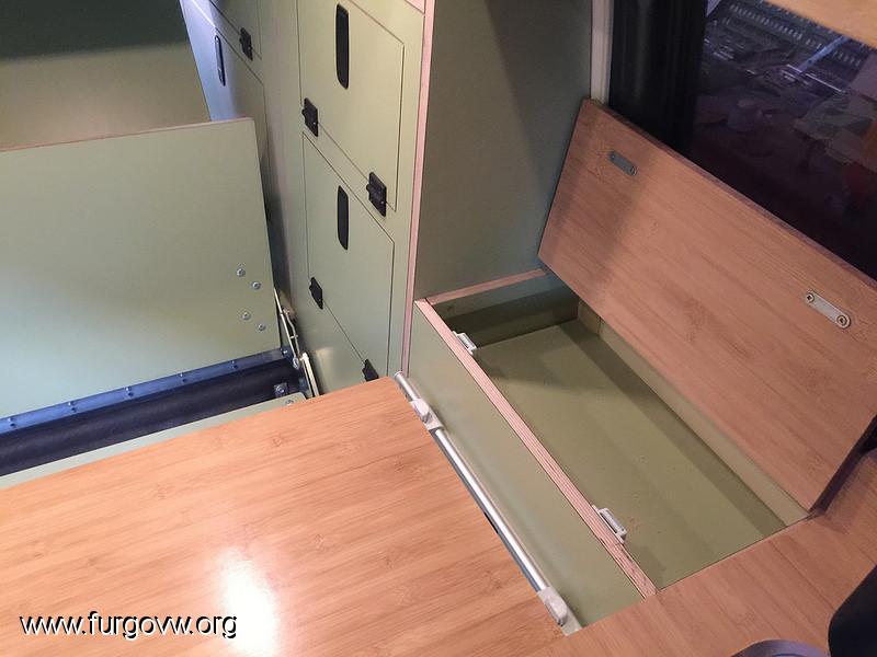

Este pequeño hueco con tapa servirá para guardar platos, vasos y cubiertos.
En el interior colocamos algunas guias que servirán para fijar alguna red portaobjetos.
La nevera se panela con el mismo HPL de los muebles.

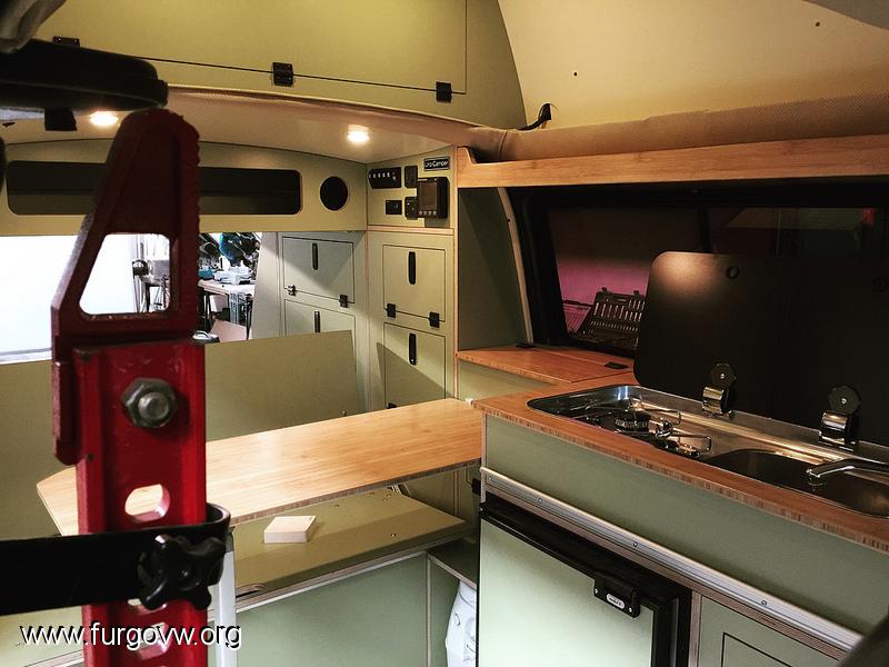

Si vamos conduciendo hacia algun destino off-road y miramos hacia atrás esto es lo que veremos....

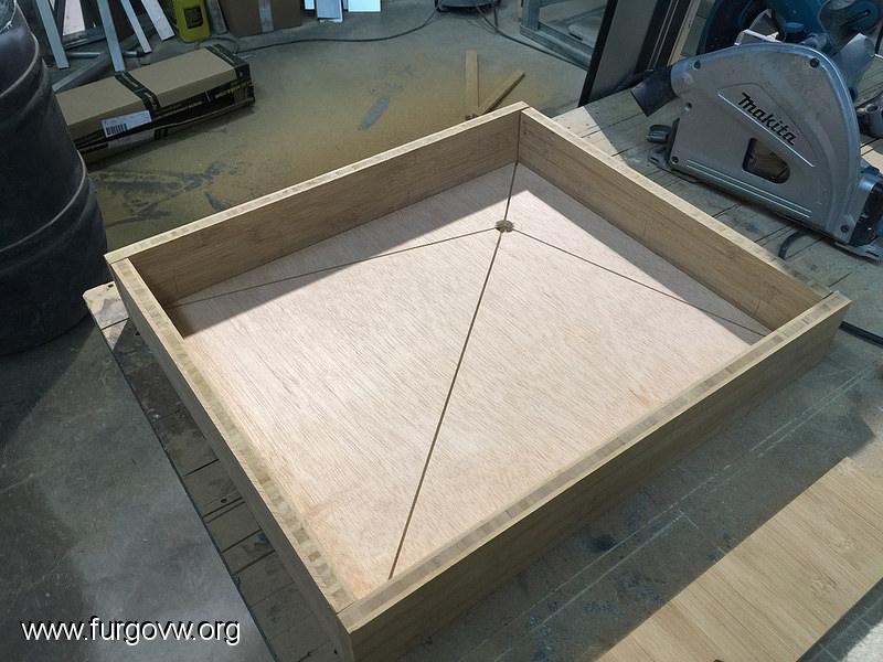

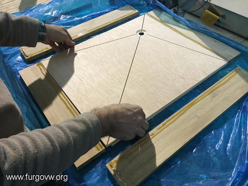

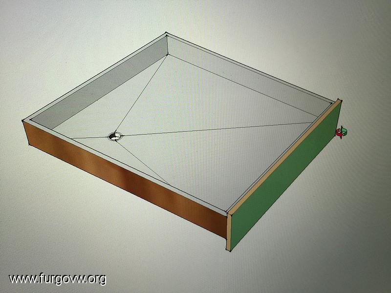

Paralelamente vamos fabricando el cajón-ducha ...
Está compuesto por piezas en Bamboo y Okume. El suelo esta parcialmente acanalado para forzarlo y crear cuatro aguas. El desague se conecta al deposito bajo la furgo mediante un tubo flexible. El cajon se instala a la altura exacta para que este tubo flexible pueda plegarse por debajo del cajón y acompañar el movimiento del mismo.

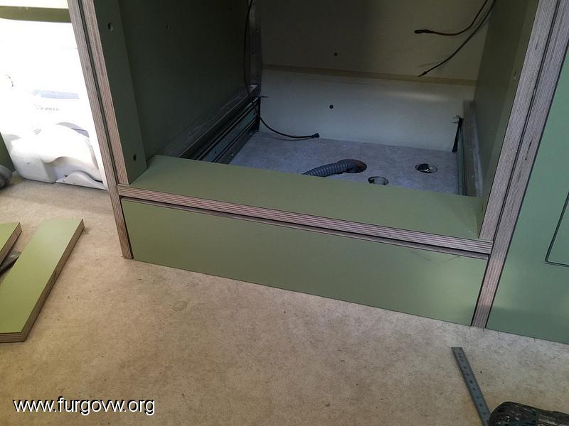

Este es el hueco del cajón.

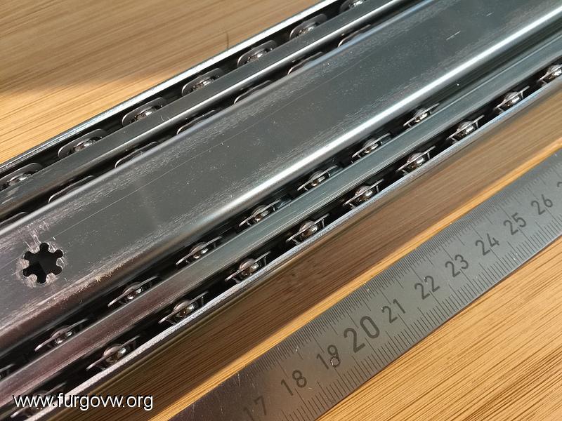

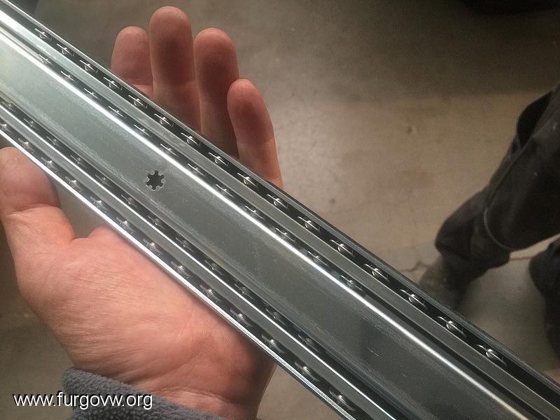

Las guias son de alta resistencia.

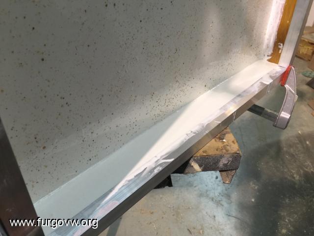

Gracias por vuestros comentarios. Seguimos con la ducha

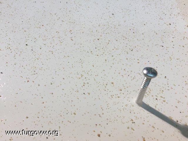

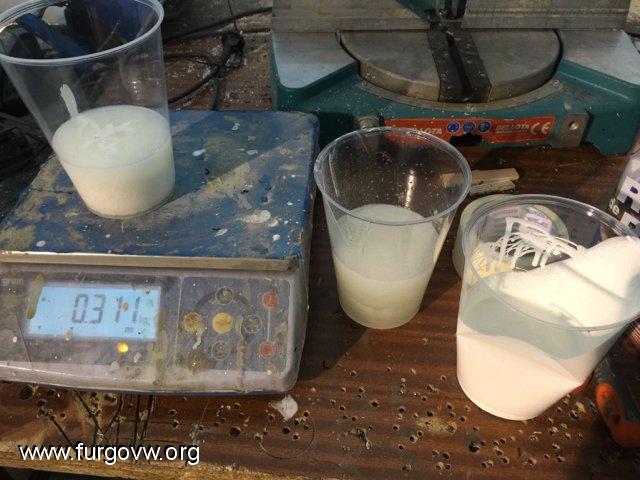

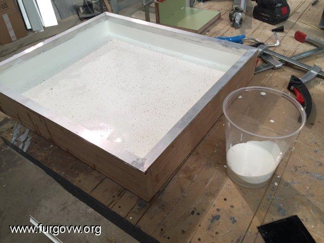

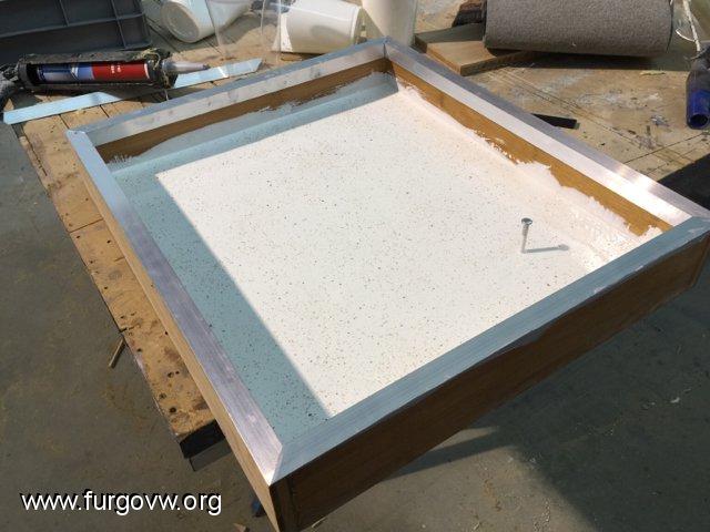

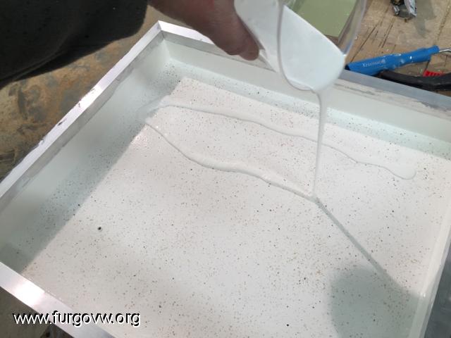

Despues de secar el poliester vamos a revestir el interior con un polimero plastico de colada en color blanco.
Mezclamos las partes y lo derramamos.

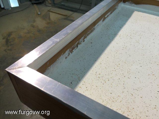

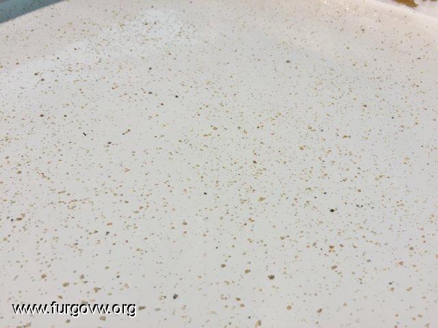

Casi sin endurecer le espolvoreamos un poco de cuarzo. Estas particulas se adhieren a la superficie y se clavan parcialmente por estar la mezcla aun no polimerizada. Ya tenemos un suelo antideslizante. ;-)

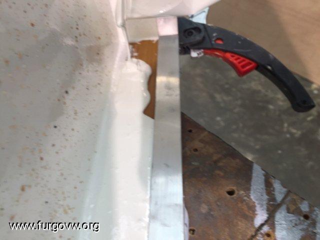

En los cantos superiores instalamos unos angulos metalicos que nos serviran de contenedor de la colada en los laterales y para fijar los anclajes del tejido de la ducha.

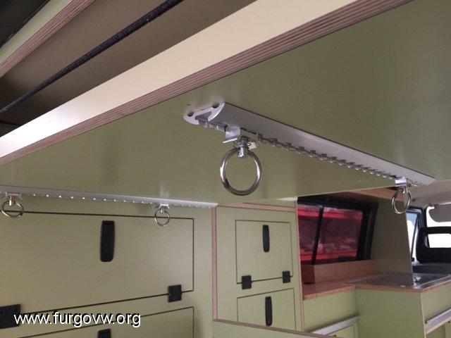

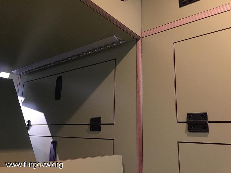

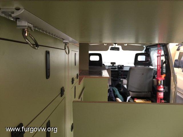

Mientras el plato ducha se acaba vamos colocando algunas guias con anillas en el techo del maletero que vendran muy bien para atar sillas, redes portaobjetos o una segunda estanteria ocasional de aluminio.

Febrero 29, 2016, 17:22:36 pm #29 Ultima modificación: Marzo 06, 2016, 22:18:16 pm por Uro-Camper

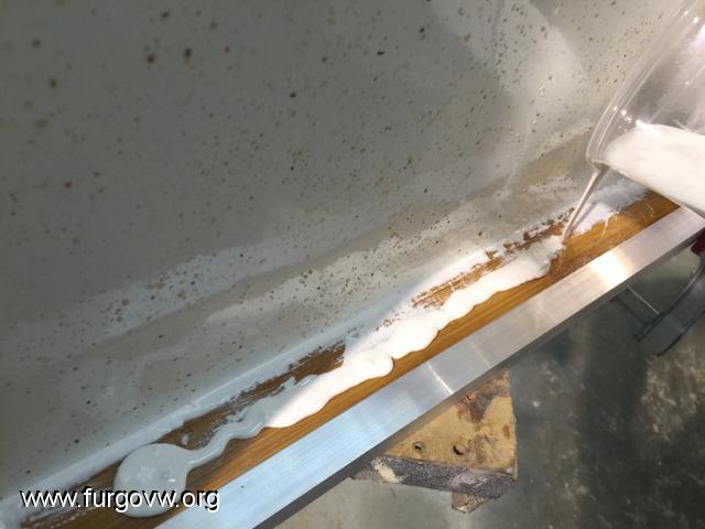

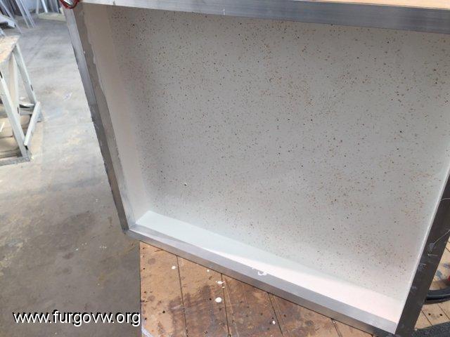

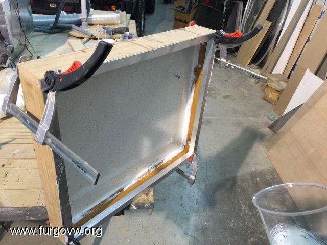

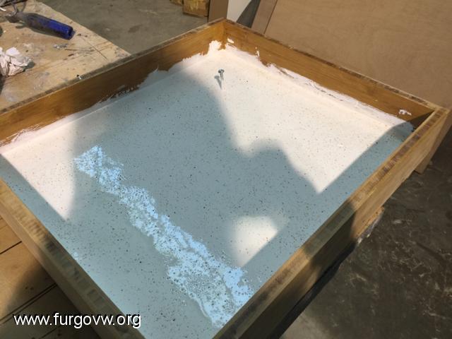

Seguimos con la ducha..... Las 4 caras laterales ya estan cubiertas. Y despues aplicamos otra capa adicional con espatula al suelo para encapsular el cuarzo y que de este modo no sea tan aspero.
