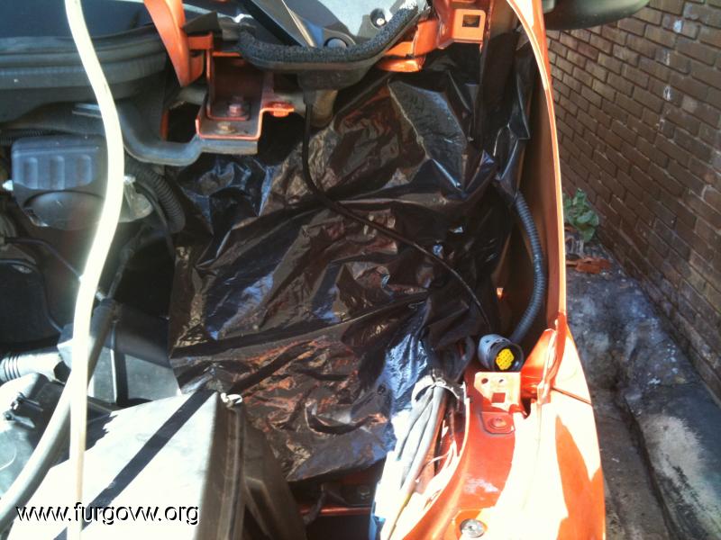

Hoy he estado acabando un brico de unas luces diurnas y al desmontar el faro izquierdo casi me de algo, a pesar de tener los plasticos del parabrisas pegados, estaba todo lleno de agua incluso parte de los conectores de la UCE, PATETICO vaya "ingenieros" asi que sellé las bajadas laterales del parabrisas y le puse una toma de desague al agujerito que hay junto al eje del limpiaparabrisas, para que desague hacia el interior de la aleta.
Ya puestos le monté con cinta doble cara, un plastico que tapa toda la electronica de la zona y desviando el posible agua que puedad seguir entrando, os dejo una foto para que os hagais una idea, no queda muy estetico pero es muy efectivo  :)

Cita de: pronillo en Noviembre 08, 2011, 14:57:56 pm

Cita de: sativo en Noviembre 15, 2011, 14:02:57 pm
ese plastico que le has puesto no se quemara con el calor del motor?
En esa zona no hay nada de calor, le hice unas pruebas de agua y apenas entraba, asi toda la zona estará mas seca.
