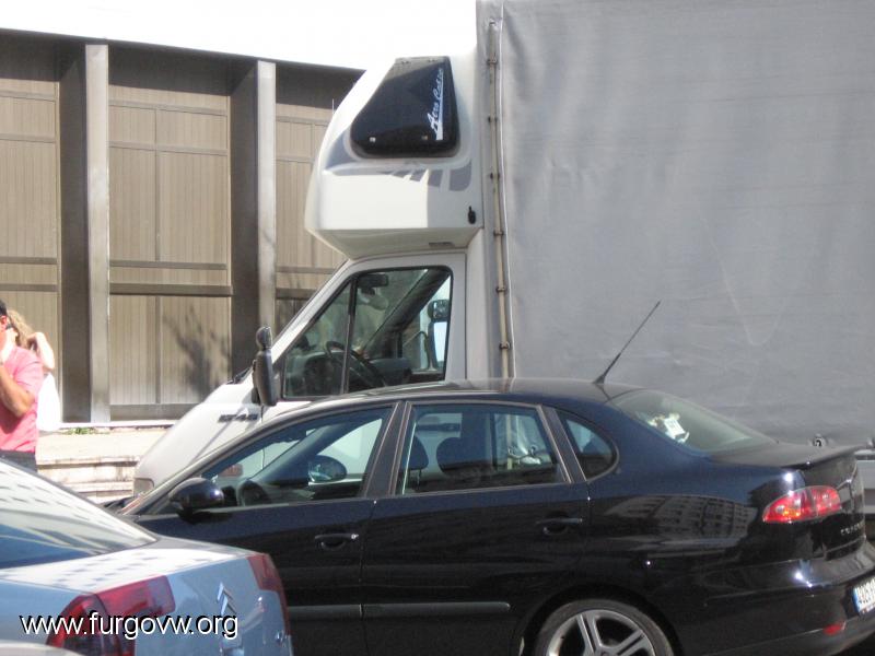

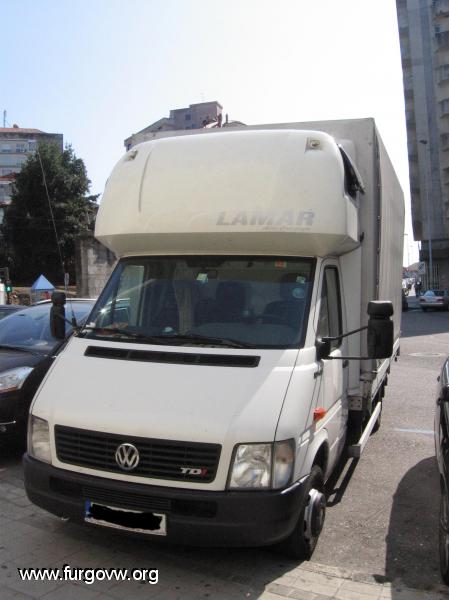

Te pongo estas fotillos para tomar ideas. Si lo que quieres es tener acceso por el teco igual te sirven de ayuda.
Aparentemente debe ser un camastro que va sobre el techo y queda a ras de la caja...
Respecto a lo que comentas de las dos alturas no me parece mala idea, ahora yo trataria de hacer algo que permita subir y bajar el techo (sobre todo por el tema de mobilidad del vehículo)...

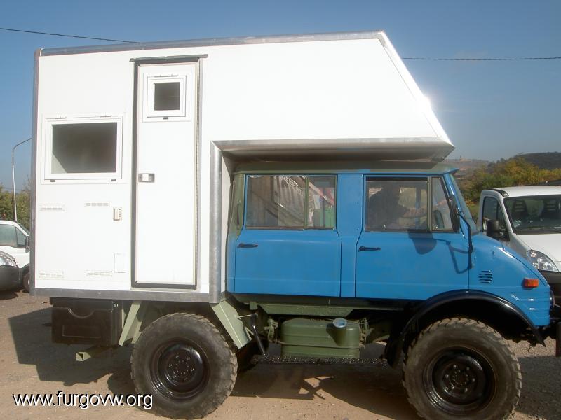

en el que juntar la gavina con la caja se refiere la mayoria de los fabricantes no lo autorizan, ya que de hacer-lo te piden un ensayo de seguridad de los muebles.
en lo que altura se refiere mirat la ficha tecnica del vehiculo en algunos pone la altura i en otros no en el caso de que no la ponga modifica lo que quieras, siempre teniendo en cuenta que si bas a una altura muy elevada te ba a balancear mucho que estamos ablando de un capstar.
para legalizar-lo tienes que hacer la reforma, estudió tècnico certificado del fabricante o laboratorio, i itv, si haces instalacion electrica o de gas sus respectivos boletines.

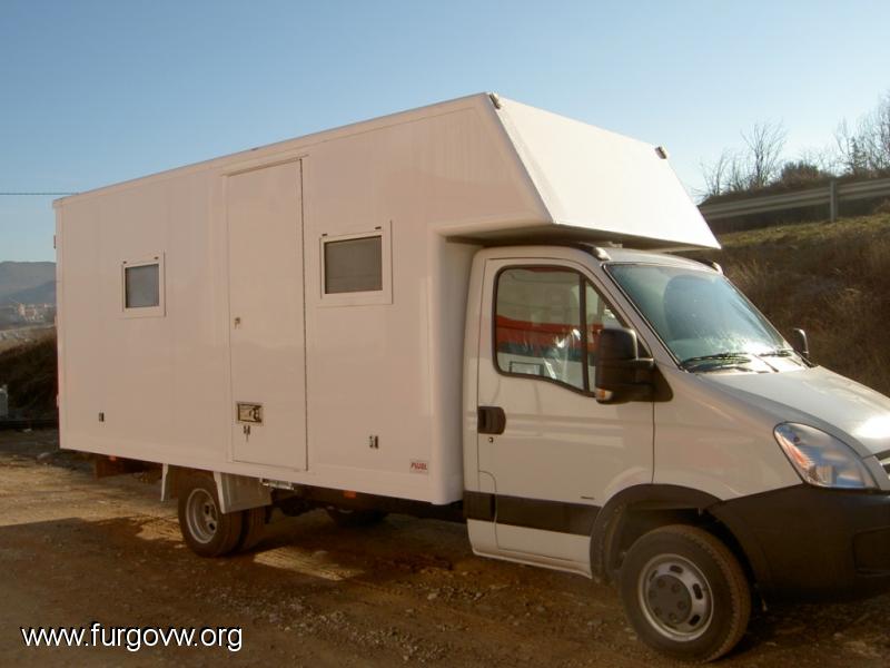

todo esto lo se porque he realizado carrocerias para algun cliente solo la parte de caja los interiores i esto se lo han currado ellos te pongo una imagen
solo realize la caja con las ventanas i puerta a medidas que el cliente me pidio i le legalize la caja una bez la camperizo en la itv
ahora tengo en proyecto una caja para un land rover a ber si ba para alante
esta es otro en este caso era para un feriante

la ventanas son en el segundo caso ventanas de marco de aluminio como las tipicas de una casa yo le pondria un par de ventanas con panel opaco blanco simplemente para bentilacion, i me estudiaria poner-le claraboias en el techo te darian mas luz i passarias desapercibido

Lo decia pensando en el acceso a la caja trasera...También puedes aprovechar el deflector para ocultar una claraboya y hacer una escotilla que te de acceso a la caja...
Creo que más importante que pasar desapercibido es poder acceder a la cabina por si tienes que salir por pies..
