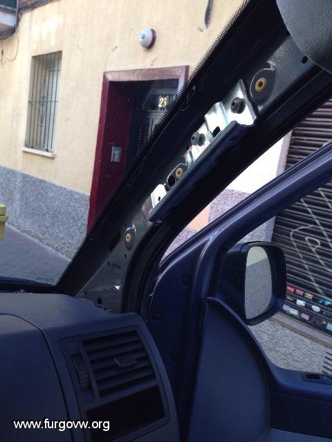

Quería decir que encontré los materiales sin problema y pude comprobar que mi vw transporter t5 del 2011 trae los agujeros para los 3 tornillos de la base del asidero.
Pero desgraciadamente el plástico cobertor no trae los agujeros pre-marcados...... Alguna aportación de como hacer los agujeros en el plástico sin fallar demasiado.......

Gracias por el aviso, en mi t5 no hay airbag, así que un problema menos....... Desmontar el plástico es fácil, sólo me falta que hubiera venido pre-marcado para que todo fuera a pedir de boca.....

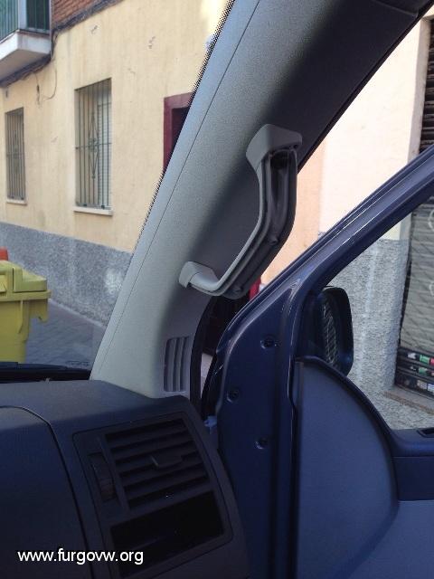

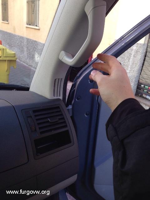

Por fin...... Desde octubre con las piezas hasta ahora no he sacado un ratin para instalarlo.
Sobran las fotos porque el titular del brico lo explicó requetebién......
Ha quedado de lujo!!!
Mil gracias......
Por cierto, alguien ha localizado la referencia del asidero rígido de la puerta corredera? Y alguien sabe si la estructura de una t5 transporter viene con los agujeros para instalarlo al igual que venían los delanteros??
Más gracias!
Aunque no aporta mucho porque las fotos de djkuan son geniales  .ereselmejor...... pero bueno, ahí van las mias del asidero del copiloto.....

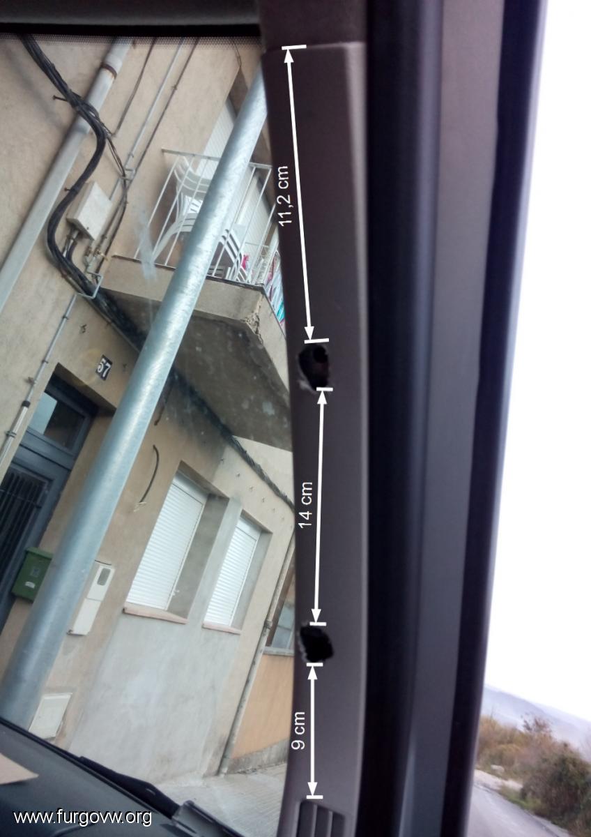

Hola.
Hace unos meses me decidí a hacer este brico. Estoy muy satisfecho con el resultado. Os cuelgo unas fotos que pueden ayudar a los que, como en nuestra transporter, no tienen los agujeros marcados en el plástico. Yo lo hice a ojímetro, pero me hubiera venido bién esta ayudita. ;)
