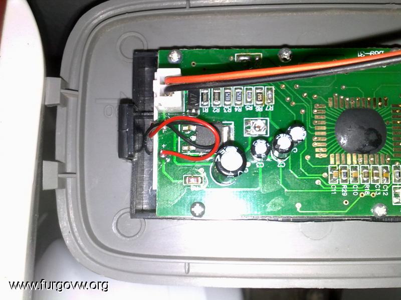

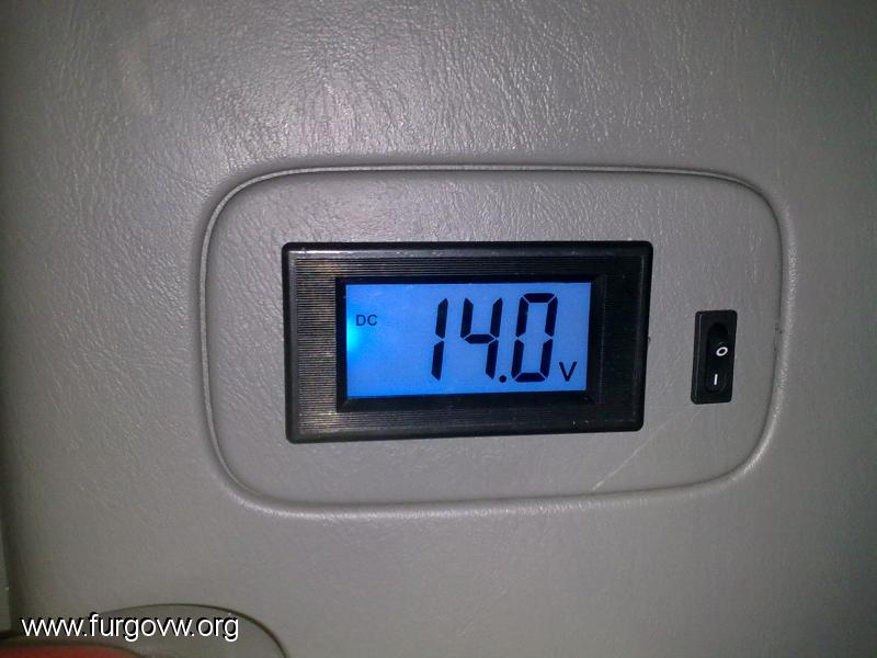

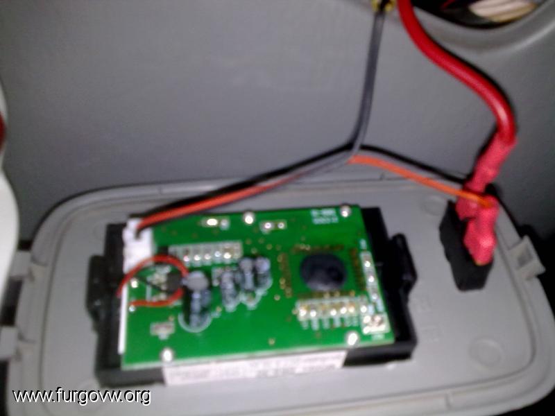

buenas de nuevo,,,, he vuelto para poner mi ultimo brico importante...hace un tiempo instalé la 2ª bateria y uninversor de corriente de 600w con picos de 1300w el caso es que andaba yo con la mosca detrás de la oreja y queria saber mas o menos el voltaje que llevaba en la 2ª bateria, asique ni corto ni perezoso llamé al gran pepe de www.ciudadcamper.com y dió en el clavo,, compre un voltimetro de los que ha traido con pantalla led y demás parafernalias, tambiém compré un interruptor para dicha pantalla y asi no tenerla encendida de continuo ya que es molesto tener la luz azul que desprende la pantalla, no hice muchas fotos porque lo hice en un ratejo pero pongo tres fotos con el cableado y demás para que os hagais una idea de como queda:
el positivo de la bateria lo enchufe al festoon numero 1 del interruptor, y el positivo de la pantalla al 0 del interruptor, el negro lo conecté directamente al negativo de la bateria y finalmente probamos y nos queda tal que así:

Esta muy bien el brico por 10€ tienes un pedazo voltímetro que lo flipas
