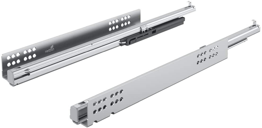

las guias son de la marca Hettich en concreto el modelo Hettich 9080235 Quadro V6
en el Reloy Merlin cuestan 40€ lo malo que hay que comprar 2 juegos pero aun asi sale mas barato
he llamado a la VW y sale cada guia a dia de hoy 89€ mas IVA LOCOS !!!! .lengua2
Seguro que es la misma? Hettich es una de las mejores marcas en herrajes de muebles, la calidad esta garantizada.

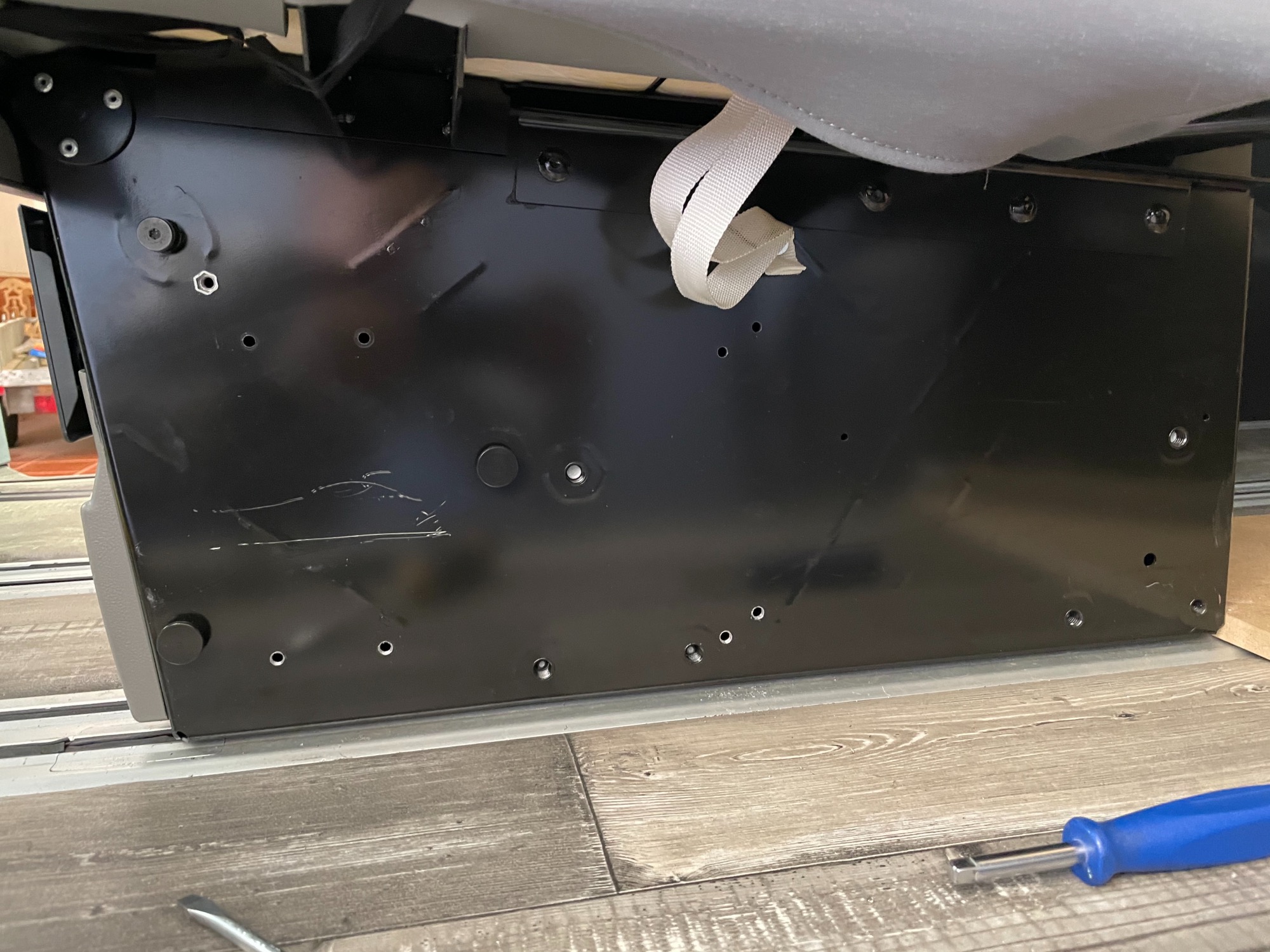

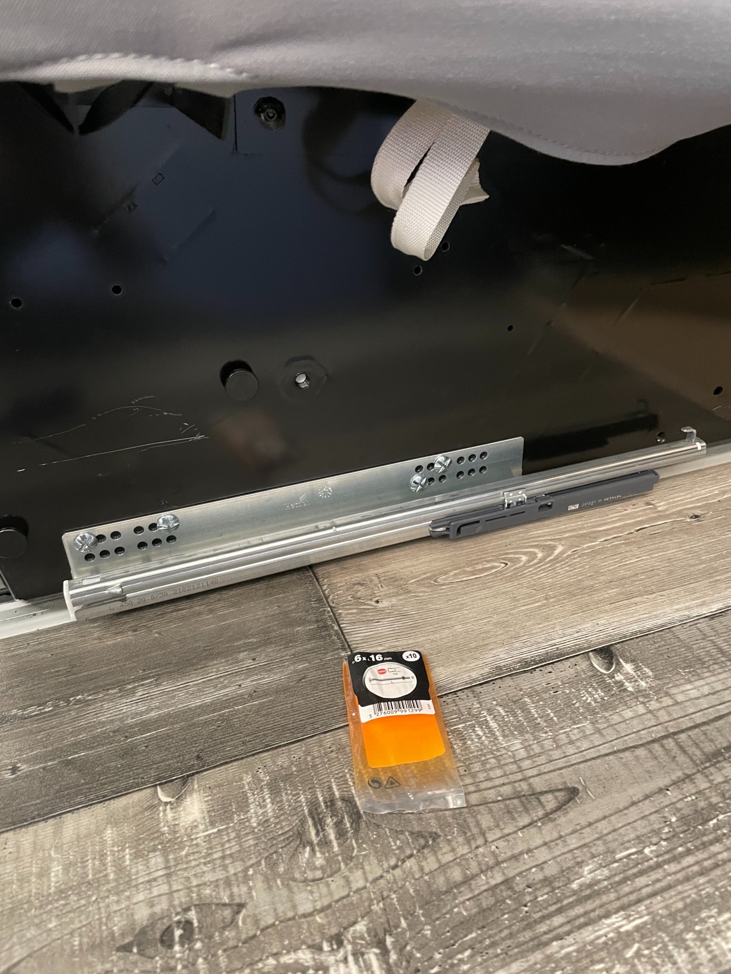

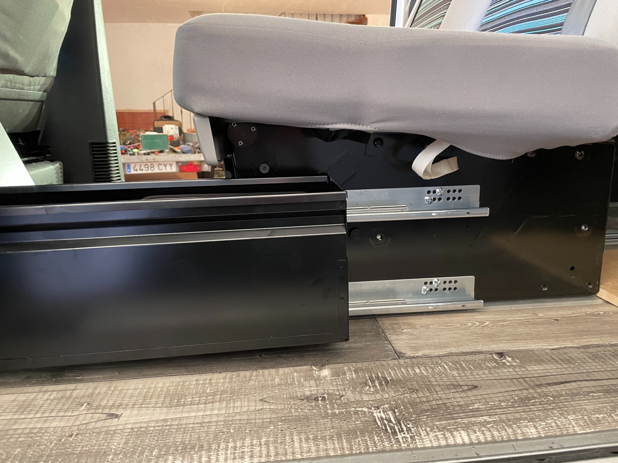

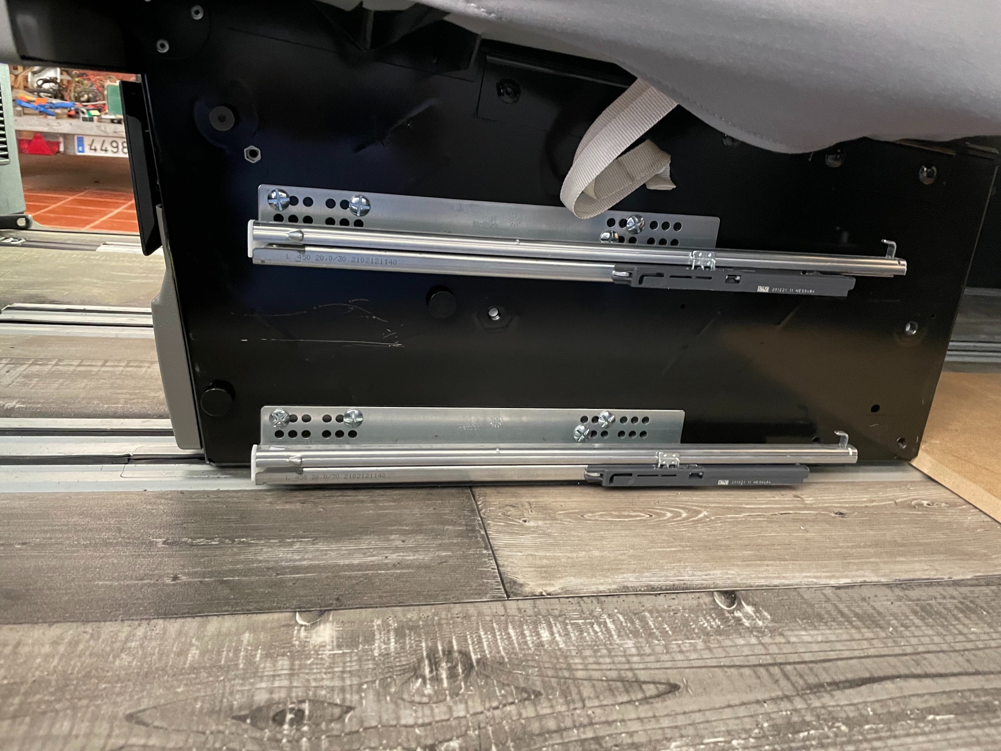

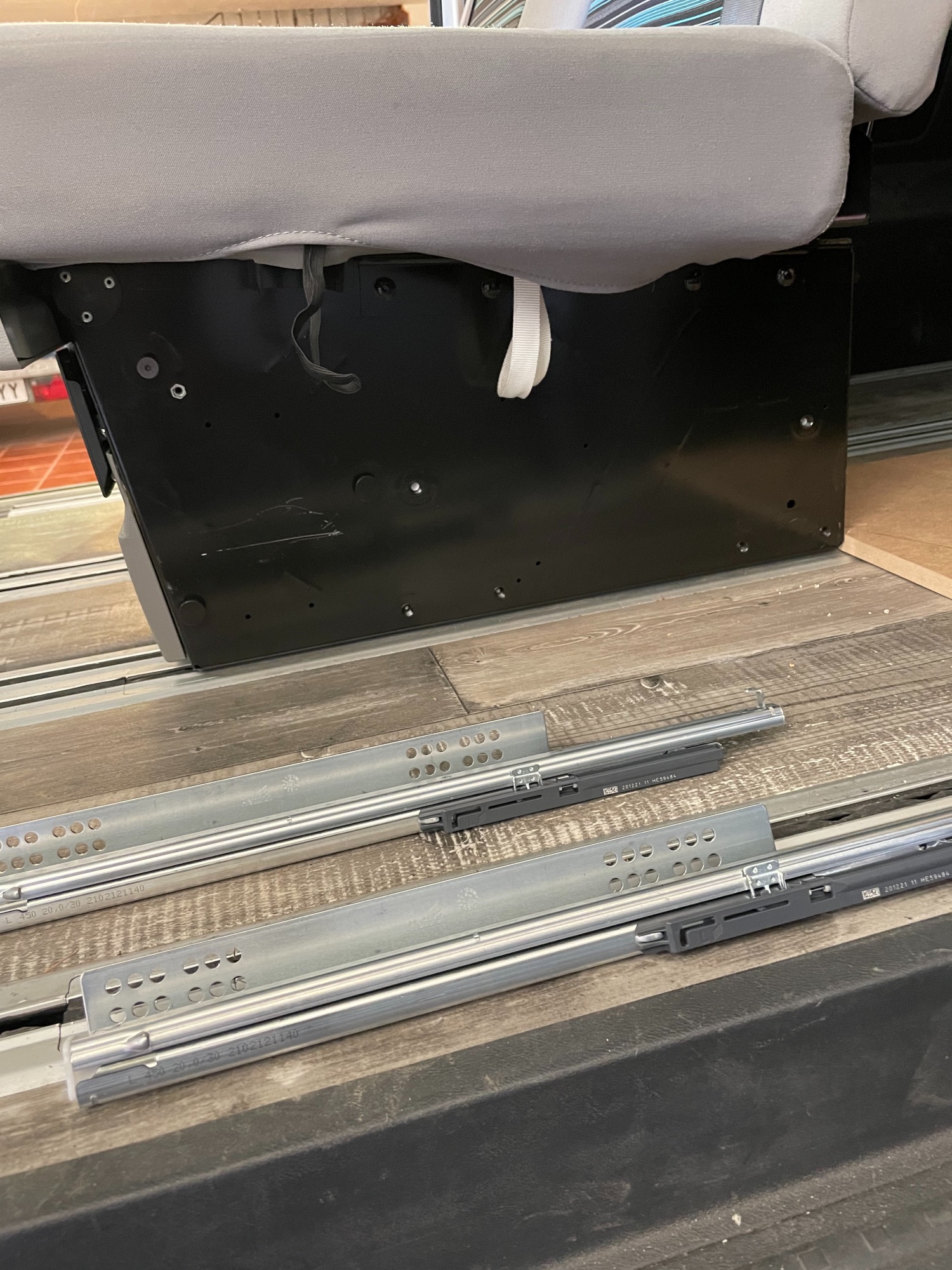

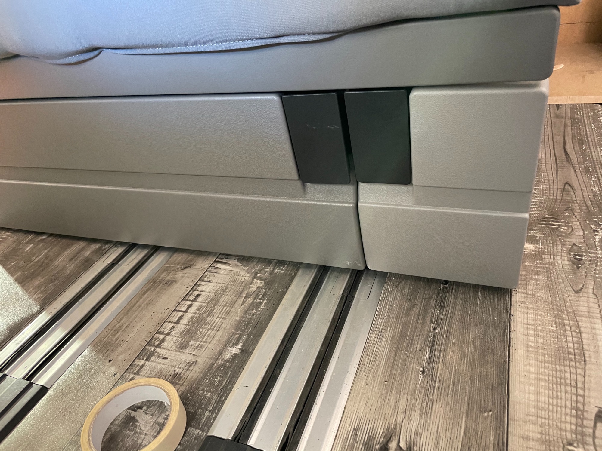

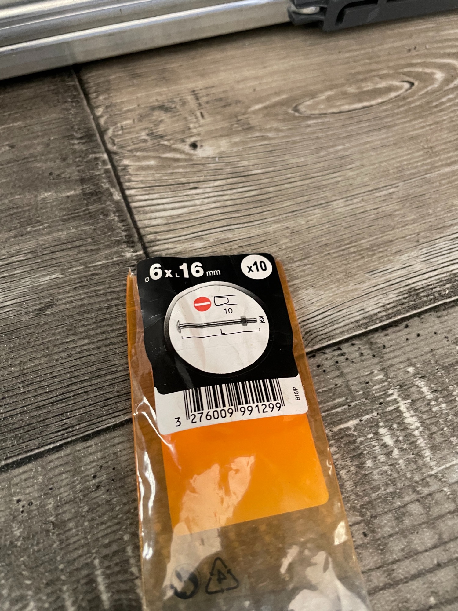

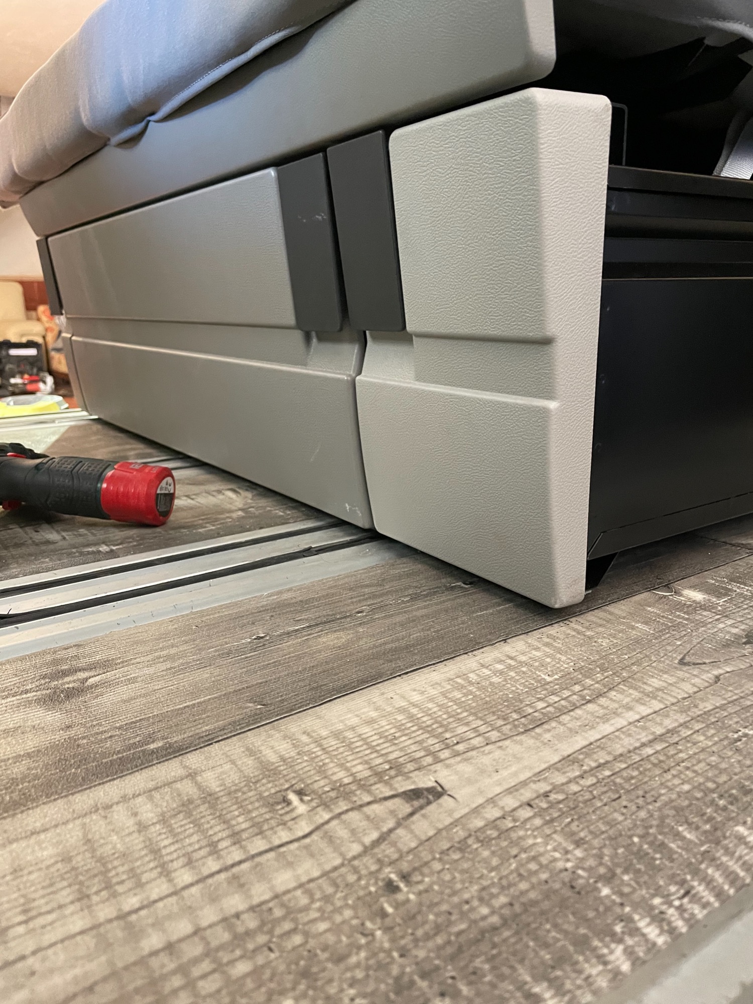

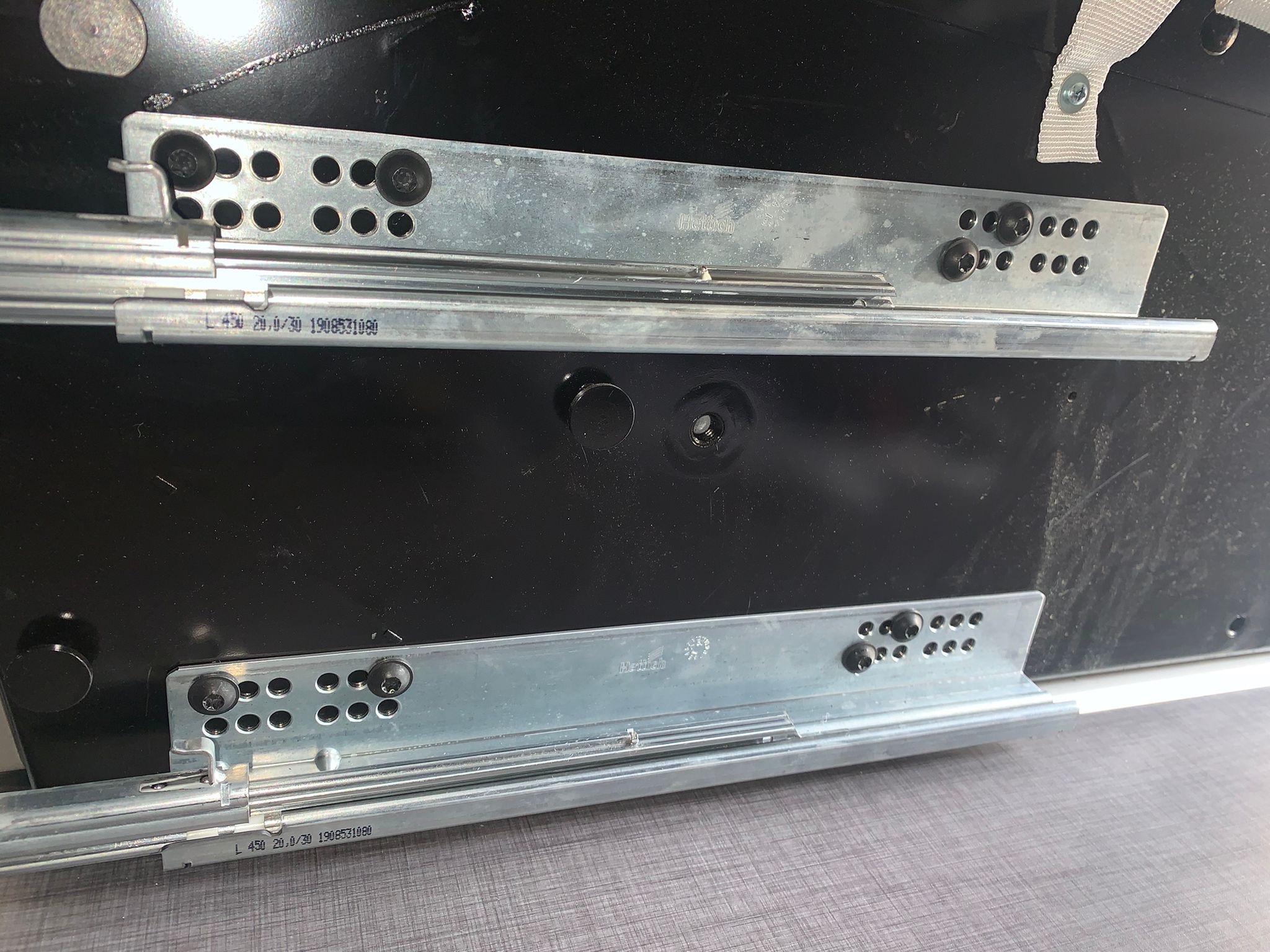

Traigo noticias !!!! Efectivamente estaba en lo cierto !!! Guías montada al igual que las originales
En el asiento ya venían los agujeros prefabricados lo único que he tenido que hacer es pasar una broca de 5,5 y luego pasar un macho M6 para los tornillos de sujeción como los originales
Pongo fotos ! Y el enlace de la ferretería de BCN que tiene las guías
https://www.ferreteriaporxas.com/guia-ht-quadro-v6-ss-450-fr-extraccion-total-joc-tagCodArt1004.9080235
Ahora la foto de unas guías montadas de origen !
Y ahora mi trabajito ! 😜

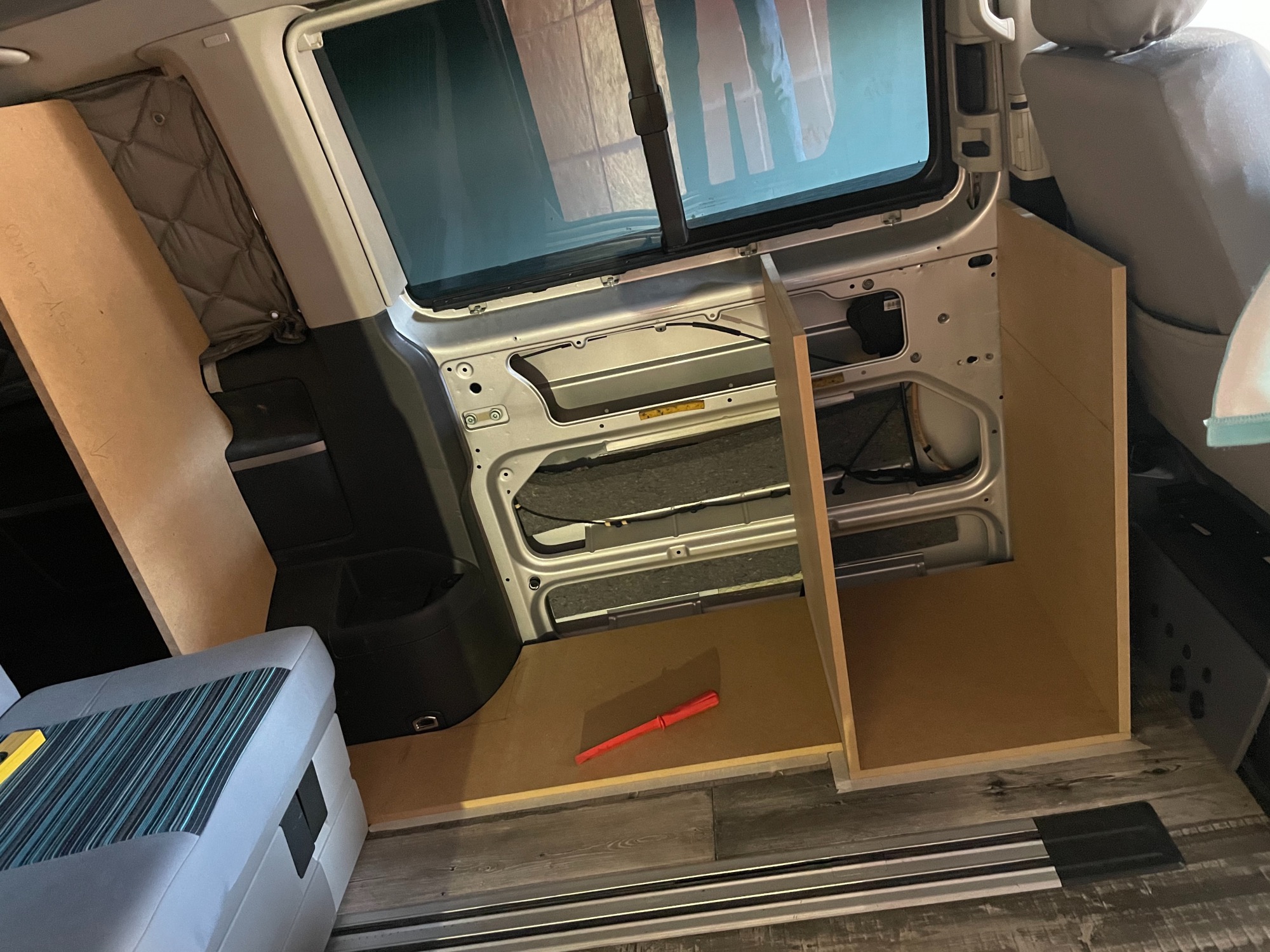

Siiii jajaja ahora estoy con el tema de fabricar el mueble lateral
De momento voy haciendo plantillas con DM
