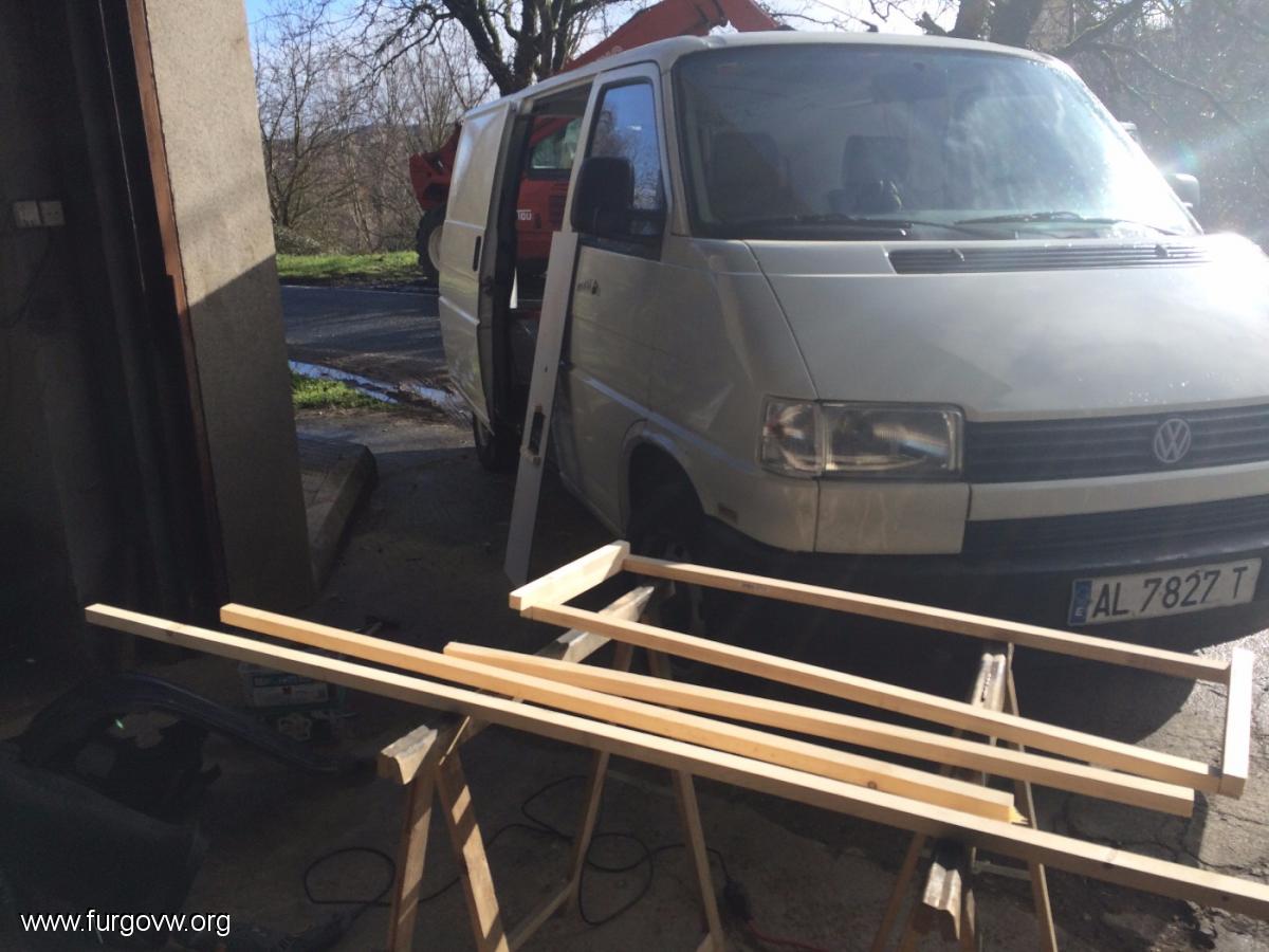

buenos dias!! os traigo un resumen cortito de la dura tarea de preparar una furgoneta desde 00,00 la pobre no tenia ni un panel ni nada.
aqui cuando ya le cambie los intermitentes

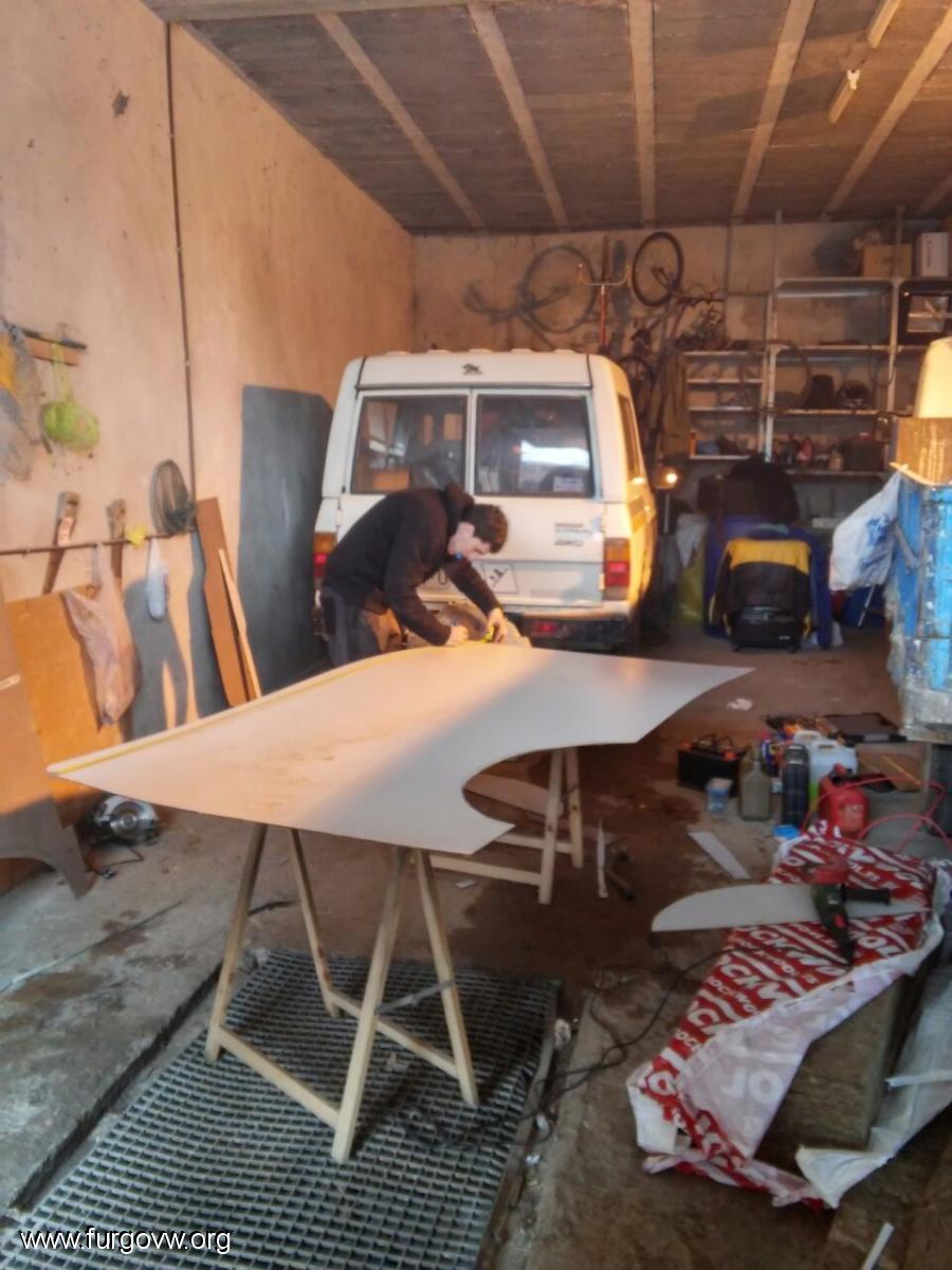

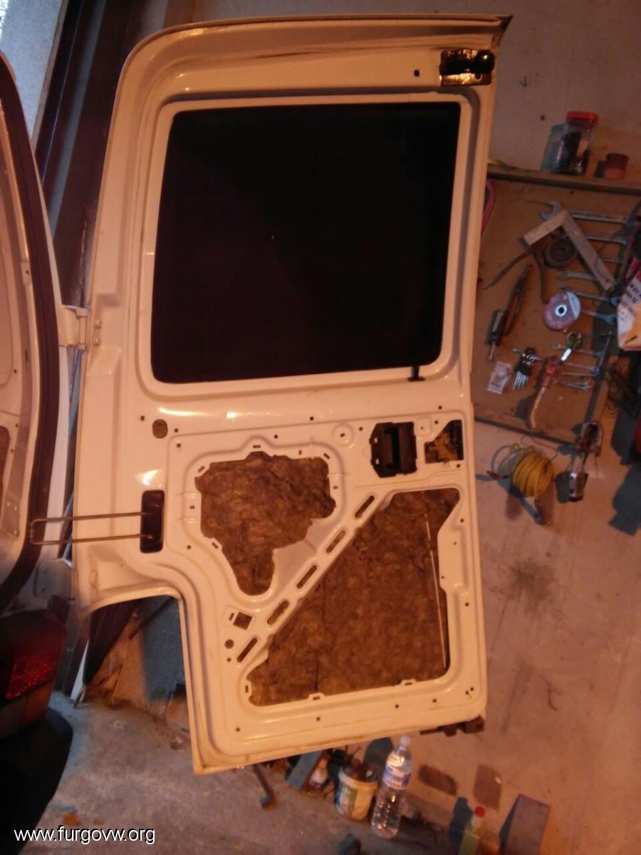

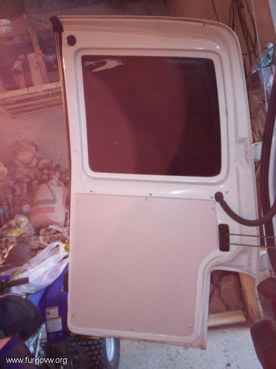

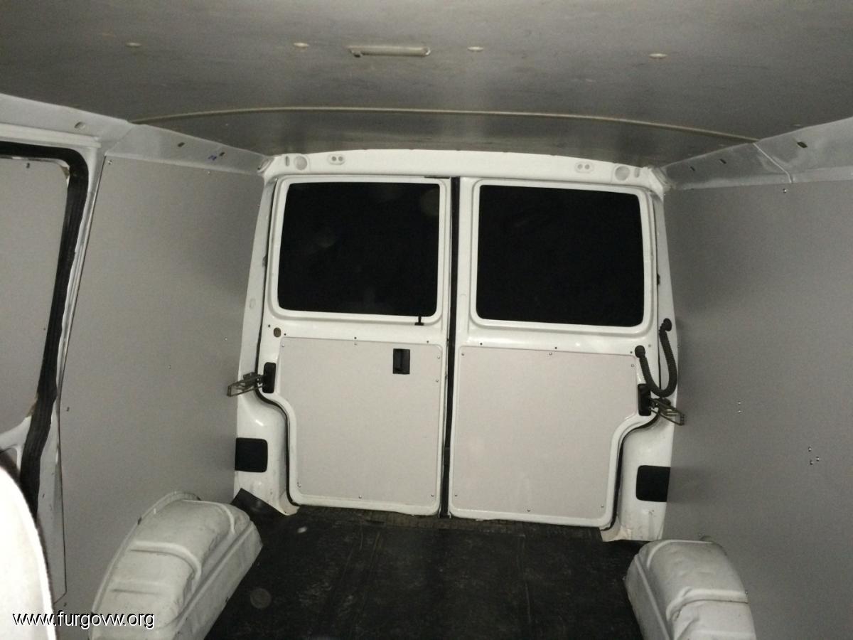

seguido de esto y con la ayuda de un colega y mi chica empezamos a aislarla y a panelarla, con materiales de alta calidad, fenolico de formicade 3mm para los paneles laterales y lana de roca 40kg/m2 para que se este bien dentro
medir 3 veces marcar 2 y cortar 1 regla esencial
la verdad es que el acabado final es bastante bueno y el material no se comba ni pandea

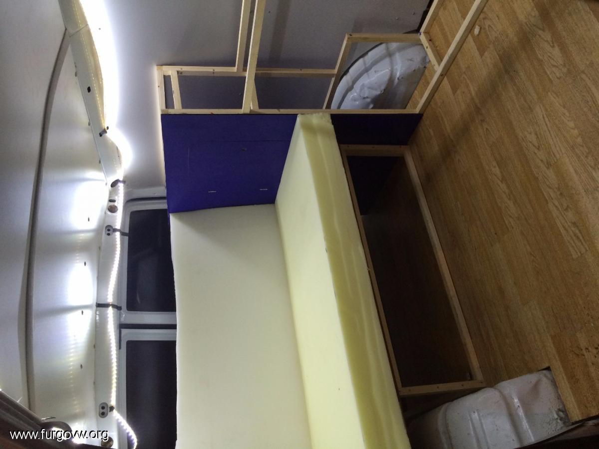

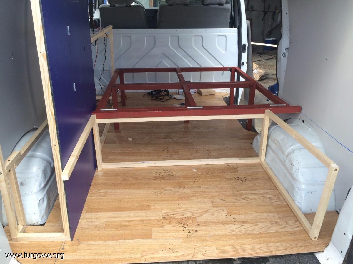

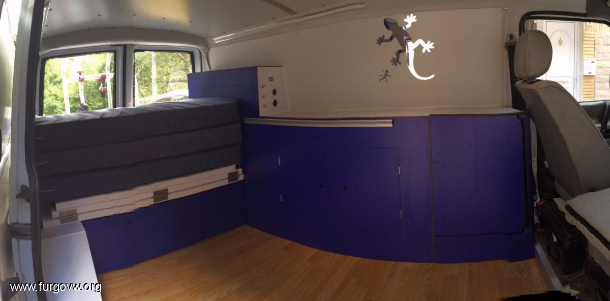

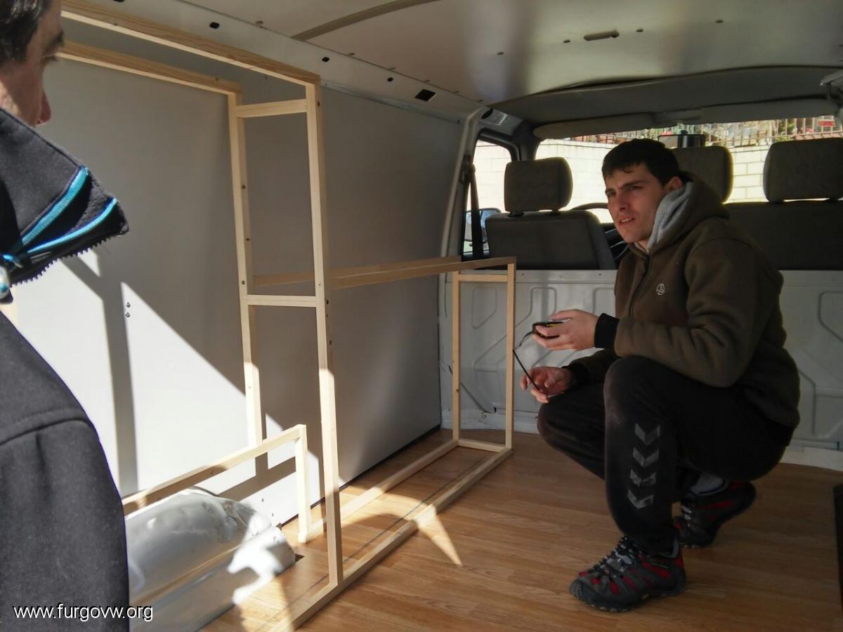

despues pusimos un suelo de tarima y comenze la estructura del mueble

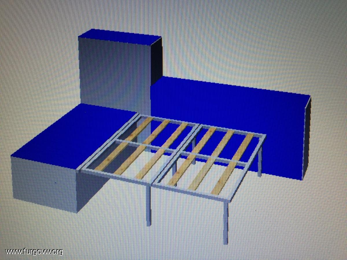

para el mueble diseñe una estructura que se plegase completamente atras asi dejando mas espacio para el (saloncito)

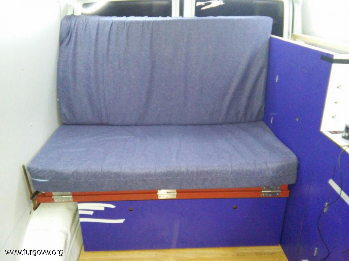

la cama se hace tambien sofa
los materiales los mismos que para los paneles pero de 8mm de espesor, un material muy dificil de trabajar pero con unos acabados muy finos

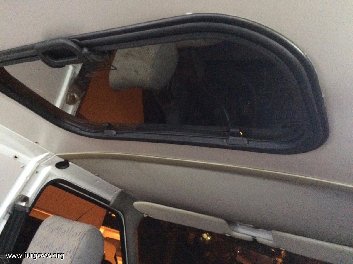

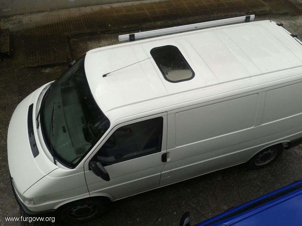

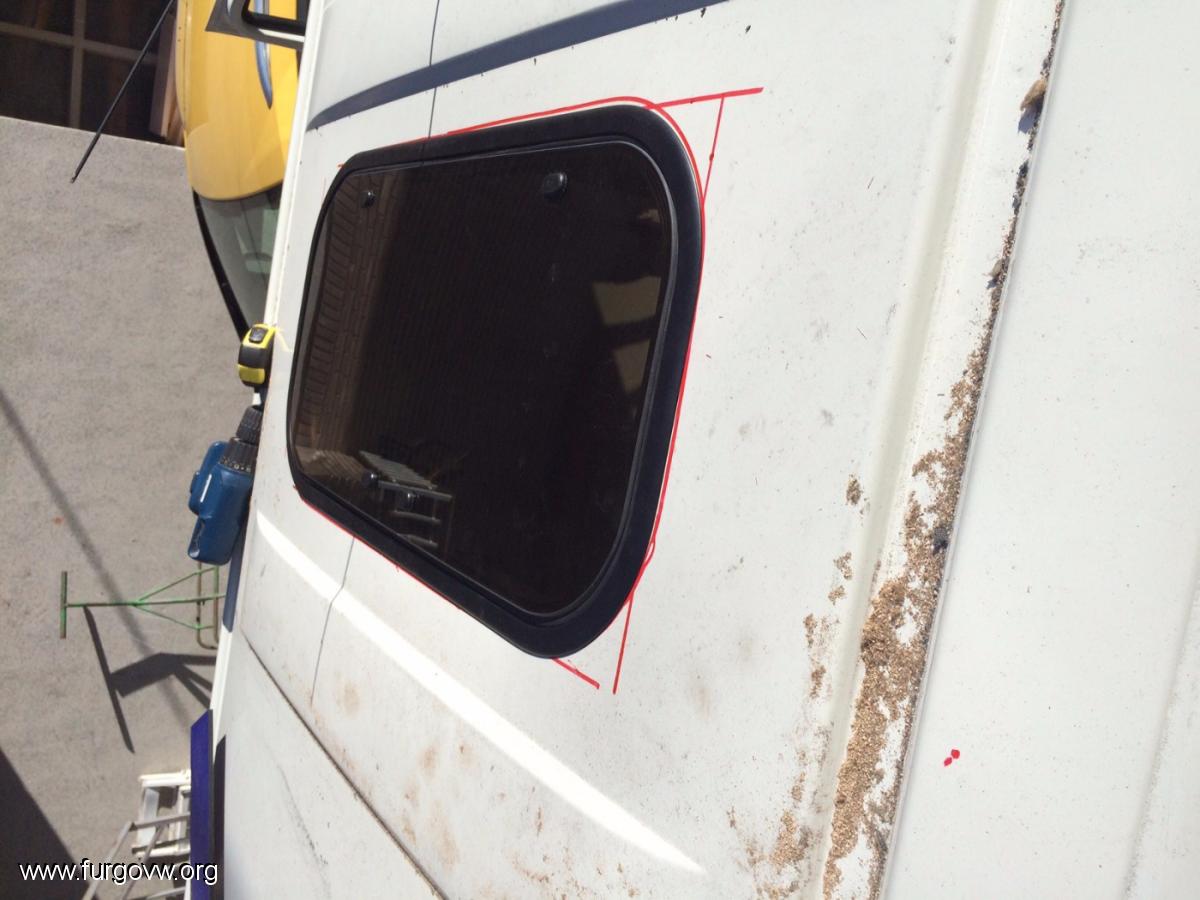

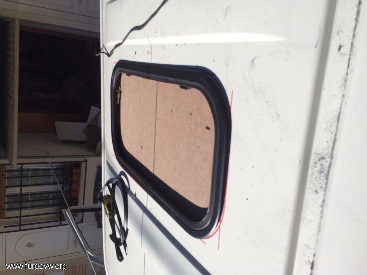

después de coser las fundas para los colchones trabajo de esclavos por cierto nos decidimos a poner una claraboya, bueno mas un techo solar para que no se vea tanto y pasar mas desapercibidos

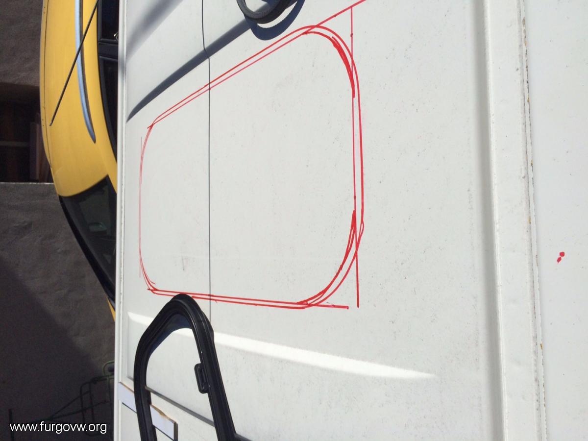

si os decidis por este tipo de techo en vez de una claraboya de plastico, preguntar antes de homologar, porque el vidrio ademas de parecer de seguridad tiene que serlo y tiene que tener su codigo de homologación
al lio. como siempre medir, medir , marcar y con cuidado a cortar
el panel de fenolico del techo lo corte por adentro
despues de colocarla sin las gomas ni silicona para ver que todo encajaba, limpiar bien y luego sikaflex y juntas
a ver si saco unas fotitos de todo terminado con la reflex y os las subo, la verdad que me encanta como nos ha quedado
