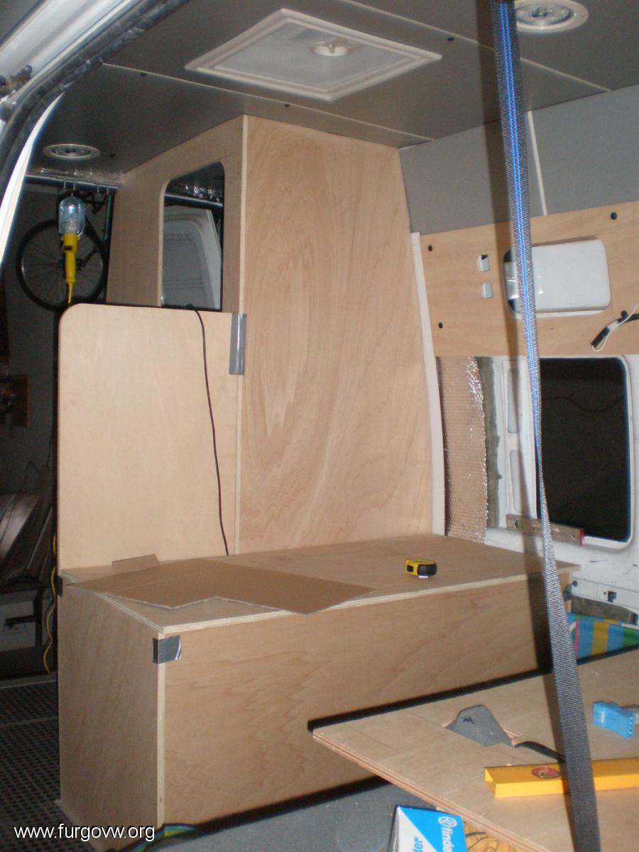

Mas avances de los que te dan subidón, LOS MUEBLES, esos muebles que por vez primera te dan por fin una idea general de como va a quedar, que te permite saber si ese hueco que en papel lo veias justo te da margen para pasar...
Ahi van las fotos. Queda mucho por hacer pero esto tira para delante...

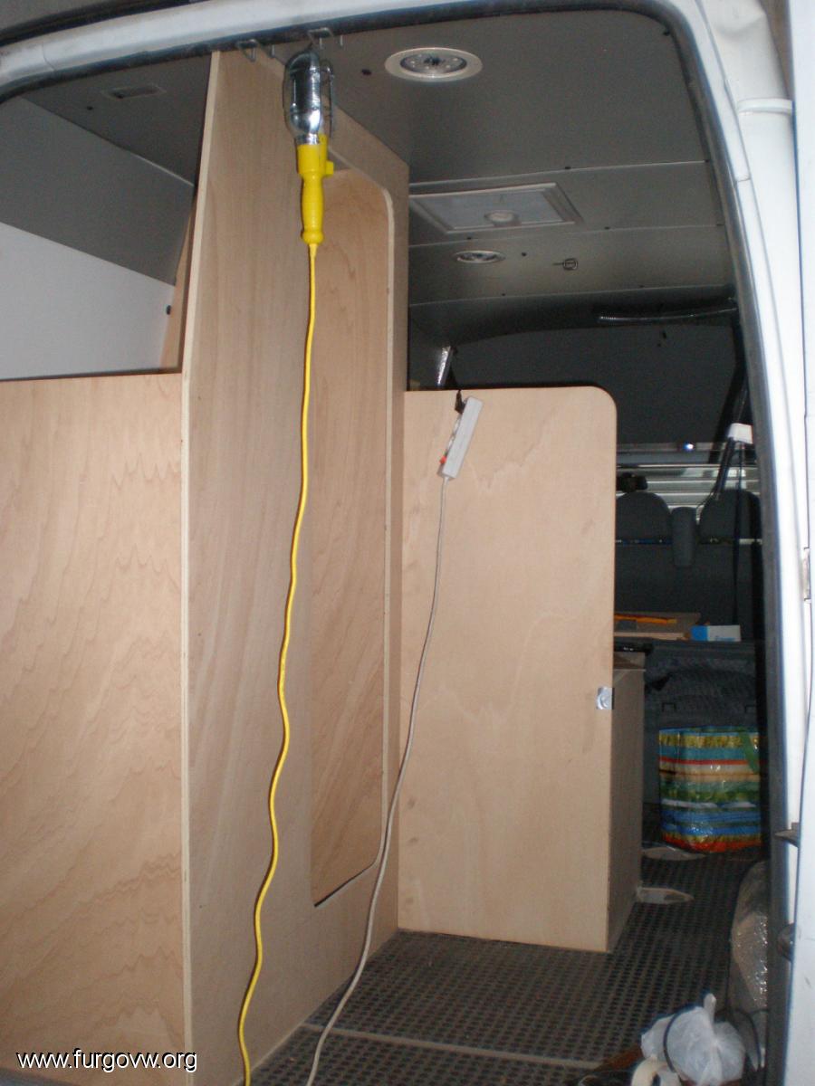

Arcon del salon con baño de fondo. En la esquina se ve el otro asiento (banqueta plegada)
desde la parte trasera. en este lugar irá atravesado el mueble de la cocina con cajones y la nevera.

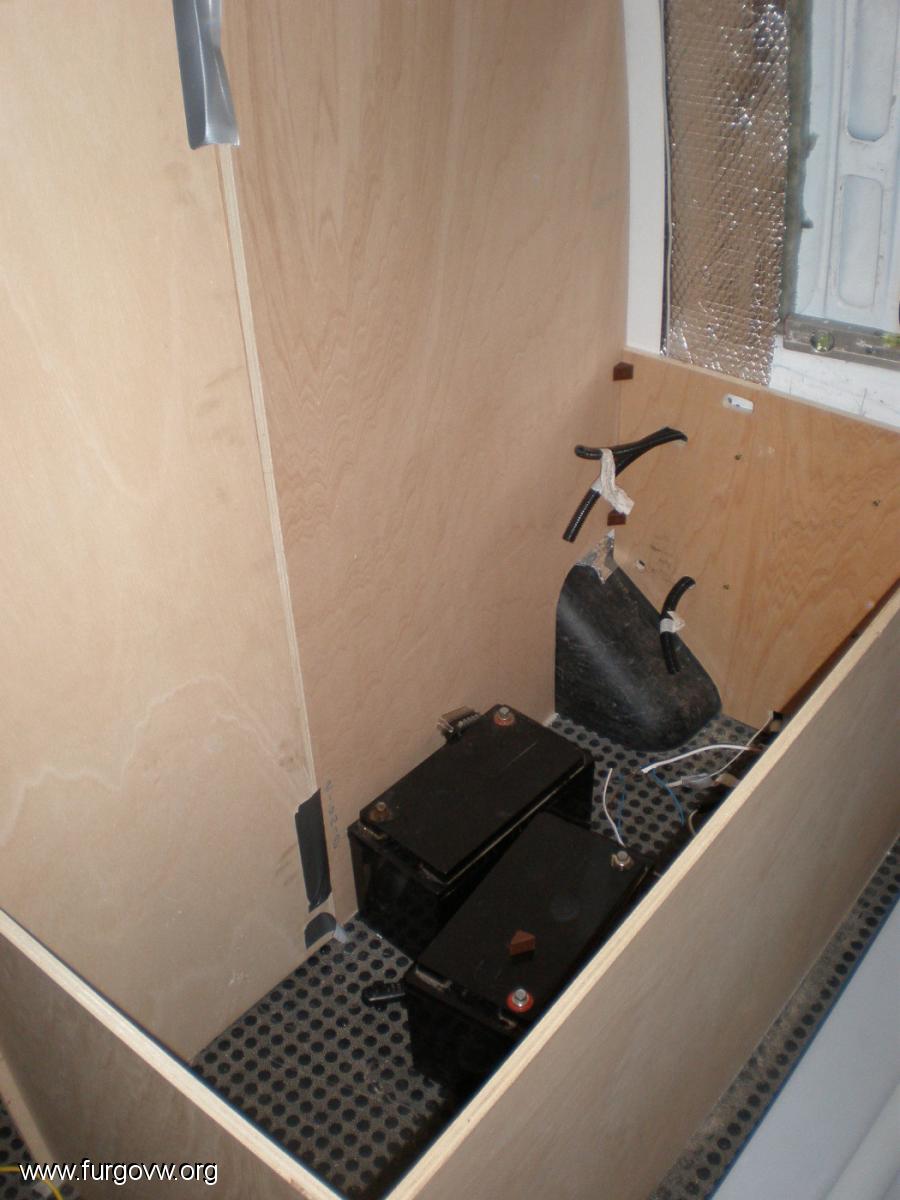

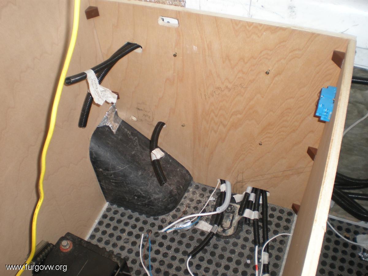

dentro del arcon en uno de los lados todo el tema electrico, baterias, relés, cargador, fusibles, conversor...

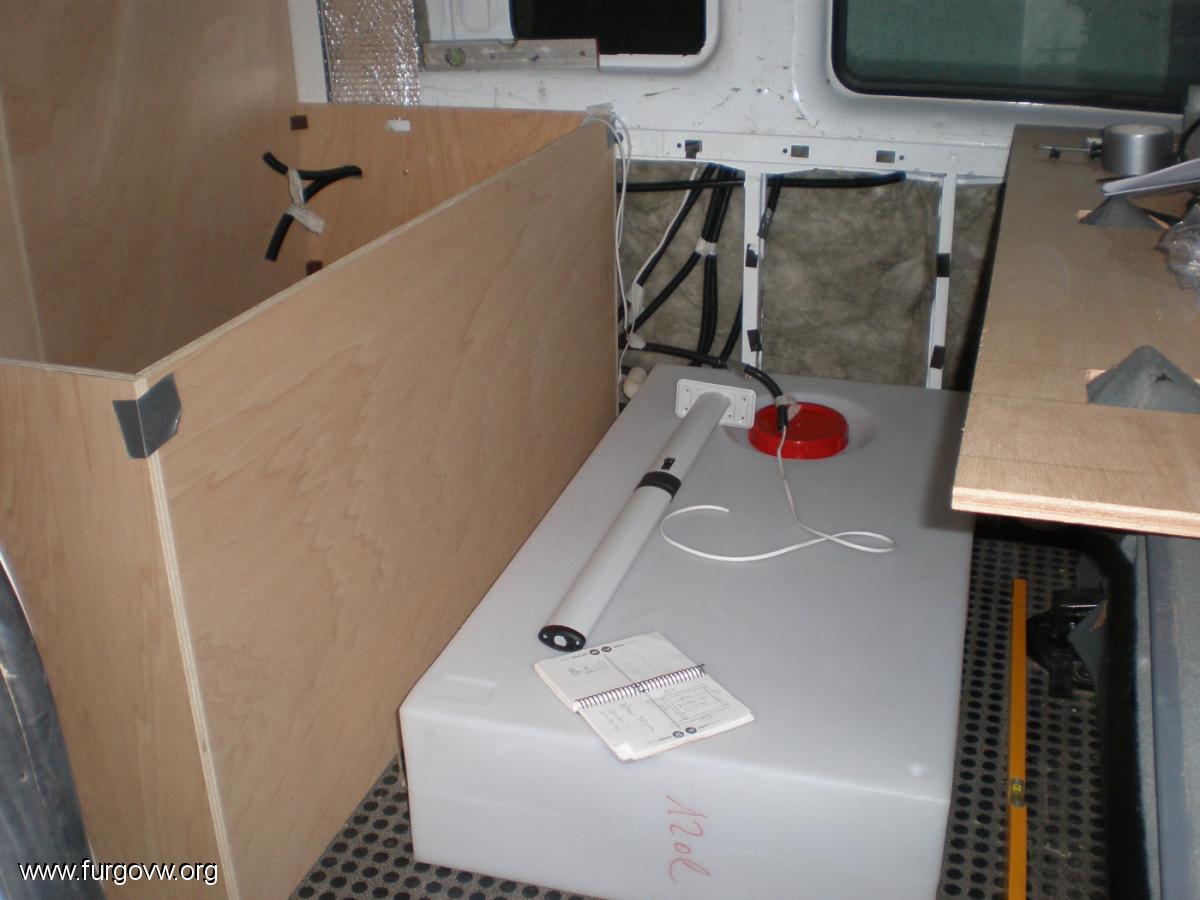

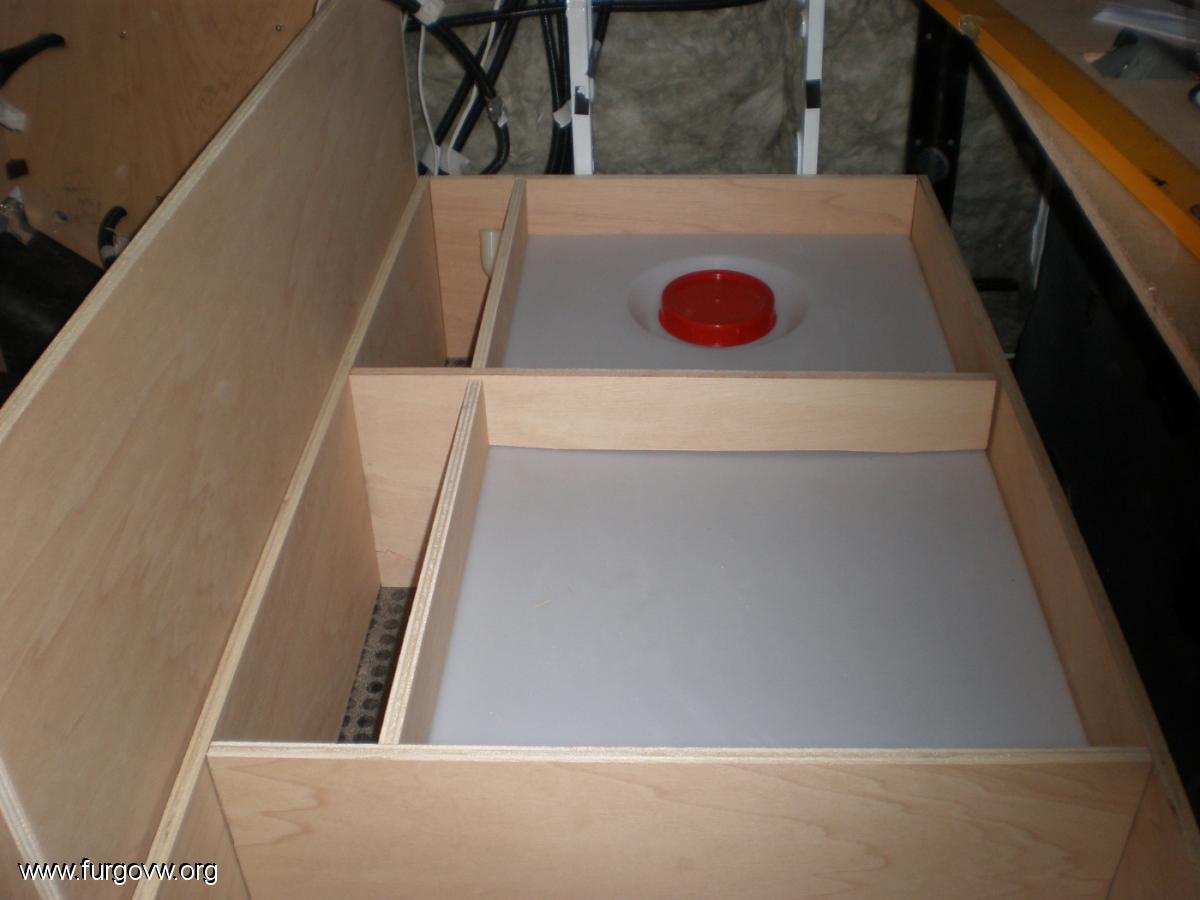

aqui el deposito de limpias colocado entre los asientos, me toca hacerle el cajon para protegerlo.

muy guapos los avances si que dan subidooon subidooon!!!!! una pregunta pera que es el saliente entre el arcon y el baño? es el respaldo del asiento?
si, es el respaldo del asiento de detras, para que puedan entrar 2 personas, ademas sobre ese lado ira el colchon respaldo que utilizaré para poner sobre la mesa que a su vez será parte de la cama.
Una pregunta, sobre los colchones del arcon y respaldo, ese arcon tendra unatapa superior para abrir y sacar cosas y a su vez sobre esa tapa irá un colchoncito de 10 cm, como soleis hacer para que no moleste a la hora de abrir el arcon un colchon con el otro del respaldo? los dejais medio sueltos para que a la hora de abrir se "recoloquen" cada uno a su sitio?

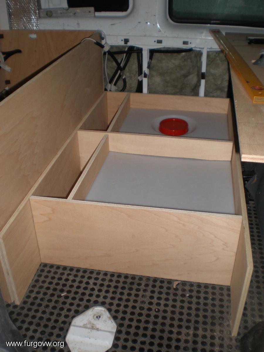

Otro pequeño avance más. He cortado las piezas que van a formar el arcon que guardará el deposito y sobre el que colocaré la mesa.
Viendo que andaremos justitos de espacio he decidido dividir la estructura para sacar pequeños espacios de almacenaje, no son gran cosa pero necesito sacar sitios de donde sea. a un costado quedan 2 huecos de 30 cm de alto donde podrian ir desde zapatos hasta latas de comida, y en la parte sobre el deposito (8 cm de alto) he pensado que se podrian meter camisetas, mudas o algo asi.
me falta poner la tapa, y habia pensado en poner una tapa dividida en 2 y que descansen justo sobre el nervio central, LA PUTADA... que encima ira la mesa y la tendré que quitar para sacar cosas, es la unica manera de poder acceder a todos los huequillos. Tengo una pata plegable, pero no me convence el sistema, asi que me temo que tendre que comprar una KNAUS de esas de 130 euros (lo bueno que me servirá para comer fuera.

malkoo
Le he estado dando vueltas al tema de la tapa sobre el deposito y creo que al final lo haré de tal manera que se divida en 4 piezas, colocaré los travesaños de tal manera que se divida en 4 partes. No consigo imaginar una opcion que me permita abrir las tapas sin quitar la mesa, la mesa Knaus de roulot tiene las patas de tal manera que tendria que hacer 2 aberturas entre las patas pero que no me permitiria llegar a todos los rincones y eso me limita mucho, asi que habra que quitar la mesa para sacar las cosas, eso si, al dividir la tapa en 4 me permitira acceder a todos los rincones.
