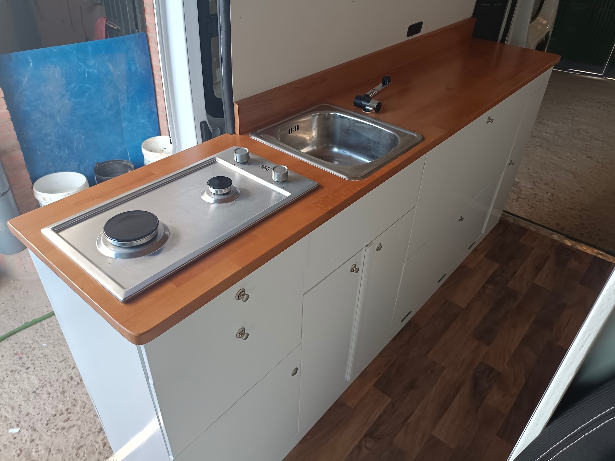

pipasreyes
Os dejo foto de como ha quedado la encimera. Al final opté por madera de haya alistonada y barnizada. El añadido me lo hiceron en carpinteria y ha quedado muy bien, apenas se nota

aluvi
Cita de: pipasreyes en Agosto 25, 2022, 10:23:34 amOs dejo foto de como ha quedado la encimera. Al final opté por madera de haya alistonada y barnizada. El añadido me lo hiceron en carpinteria y ha quedado muy bien, apenas se nota
Que chulada! Vaya, porque lo dices tú que hay un corte. En la imagen no se aprecia. Gracias por compartir la foto.
LordWhale
Que chulo!
Te ha quedado estupendo!
