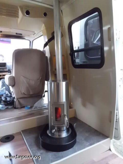

Tanto la calefacion de gas como la de gasoil te toca hacer agujeros. Es una gran volumen? Vas a estar en algún lado conectado a 220v. Lo mismo te interesa algun radiador electrico.  O alguna mini estufa de leña. Las hay especificas y tambien tienes que hacer agujeros. Jajajjaj
Un buen saco o edredon en plumas las cruces los hacen a medida y son muy buenos.
No son baratos. Pero son muy. Buenos los usan para expediciones

sera un furgo normal pequeña, esa estufa de leñan mola...pero mas cómodo el gas. las de gasoli llevan un instalacion muy complicada....le voy aponer placa sola con un bateria de pilas de ion litio bastante potente.
¿donde venden esas estufas de leña?
Rocketneta
Cita de: fdei2001 en Noviembre 05, 2017, 14:17:21 pm
Creo que es de canada. Se llama kimberly stove si buscas hay mucha información sobre ella

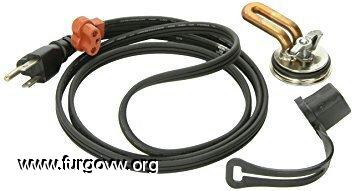

Lo que si puede ser interesante si vas a estar mucho tiempo parado y con conexion a red 220v seria un calentador del bloque motor. Lo usan mucho en noruega y finlandia para no tener problemas para arrancar el coche a bajas temperaturas.
