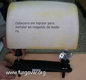

Lo que me resulta raro es que no me has dicho nada de los reposacabezas  :roll:

me guardo la opinión sobre los reposacabezas xD
Ahora en serio ando muy muy pez en el tema de legislaciones al respecto, tenía en mente que habían de ser como la imagen que te pongo abajo y no como a cada uno se le ocurra ;)

A mi un "reposacabezas al uso" ahí pinchado me parece que queda feo...

No entraba en detalles de si era feo o no hombre!!!! Hablo de legislaciones, al igual que no puedes hacer un asiento todo en madera y homologarlo porque necesitas una estructura metálica y testada y ensayada y bla bla bla, no estoy seguro que necesites lo mismo para los reposacabezas ;)
