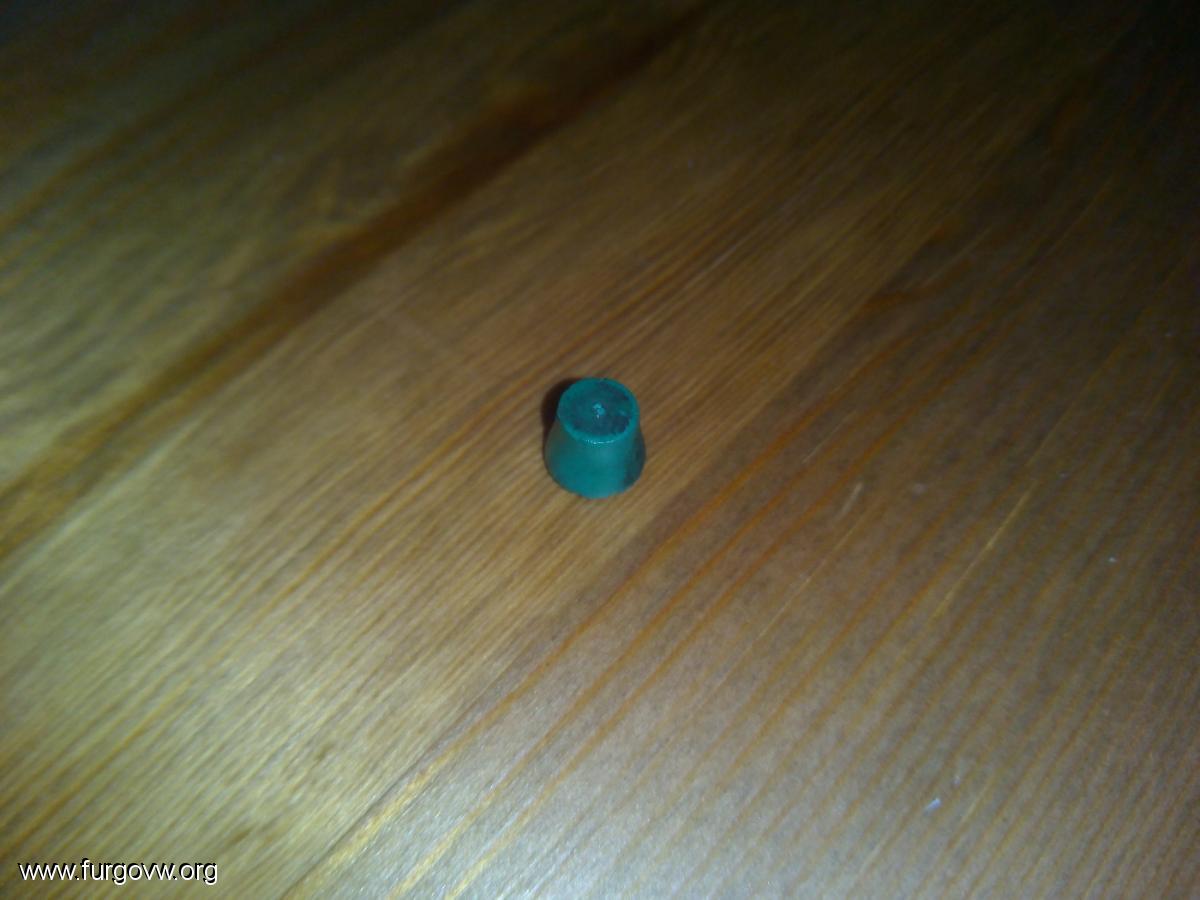

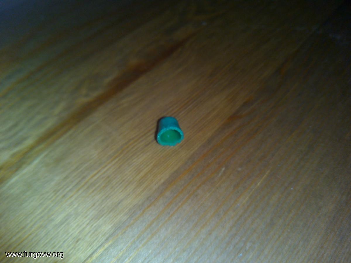

Lo primero que he hecho es mirar debajo de la furgo y me he encontrado con esto:
No se si tendra algo que ver pero por si alguien le suena. Tiene la rotura nueva como si habria roto recientemente y es blando, de goma.

revisa el tubo de vacio de la calefaccion, tiene que tener una derivacion que iba tapada con ese tapon, bueno eso es un trozo.
por ese tapon roto te pierde el vacio y no carga el servo, y por eso te va duro el freno.

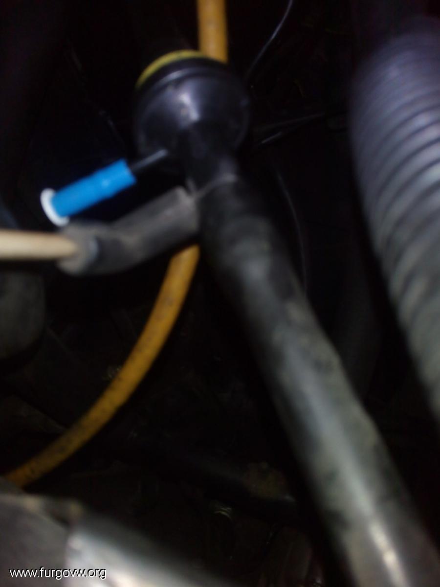

Si, ayer vi un tubo de color blanco que se mete hacia el habitaculo. También encontré mas restos del tapón verde, estaba totalmente cuarteado..... Luego a la tarde seguiré ese tubo blanco a ver si se ha jodido o algo y pondré los resultados. Gracias por las respuestas  .ereselmejor
cierv@lo
Pues habéis dado en el clavo, en un tubo que sale del servo estaba al aire, lo he taponado y vuelve a funcionar como antes. Hunde el pedal y frena como antes. Lo he dejado de esta manera hasta encontrar un tapón mas adecuado.
