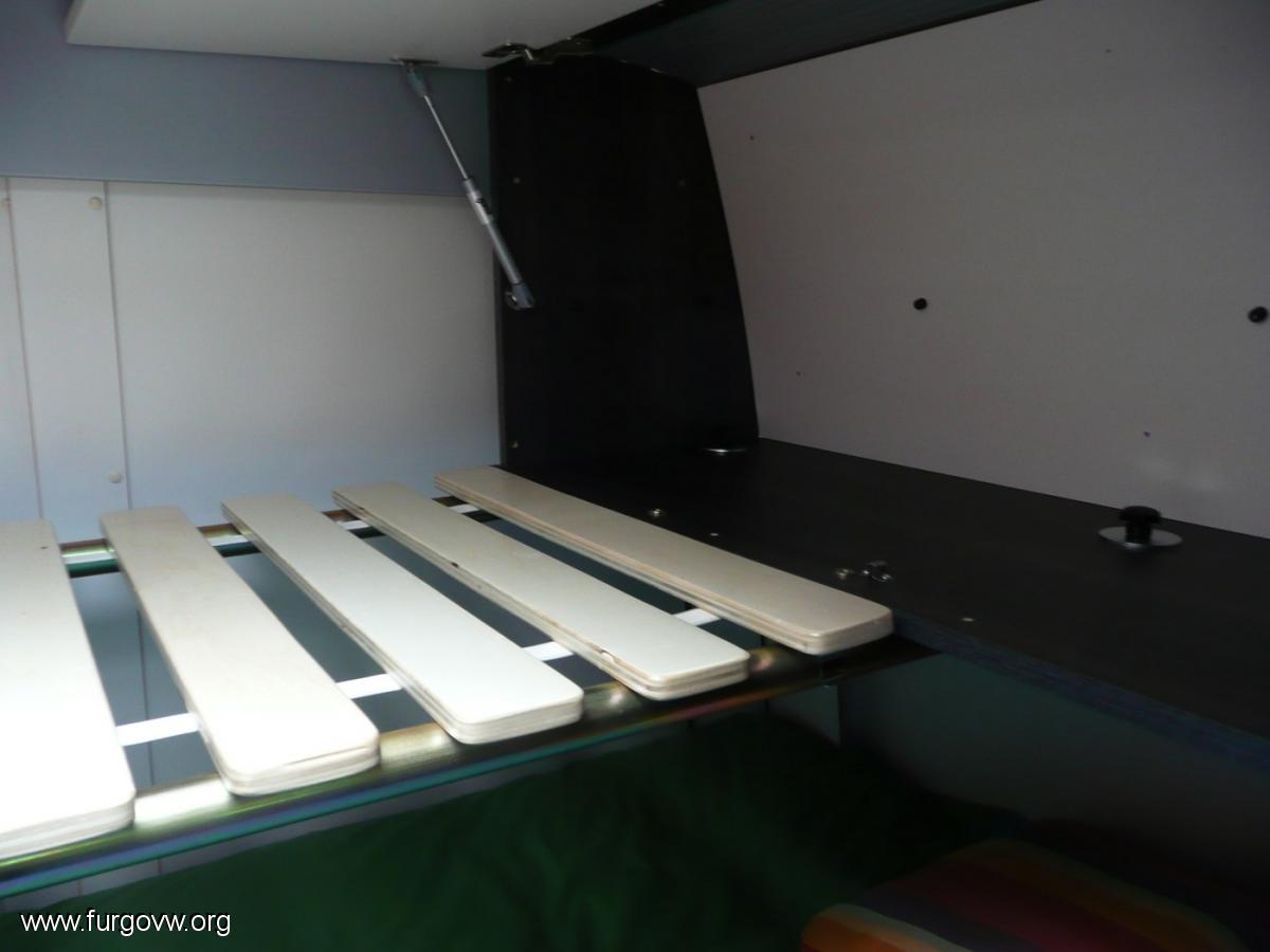

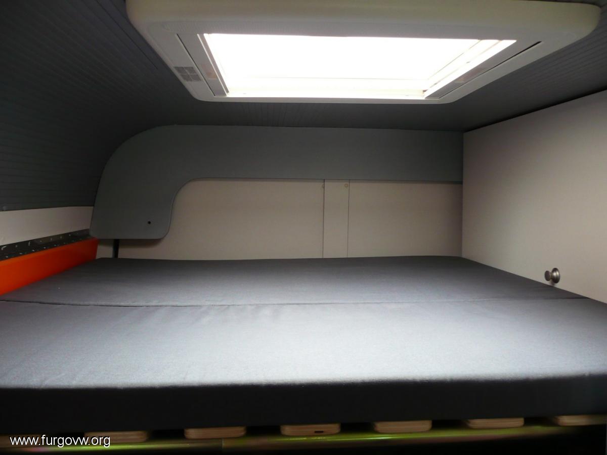

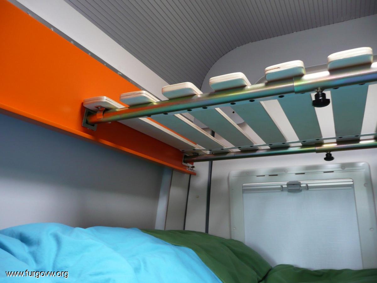

Vamos allá con las fotos de la famosa litera.

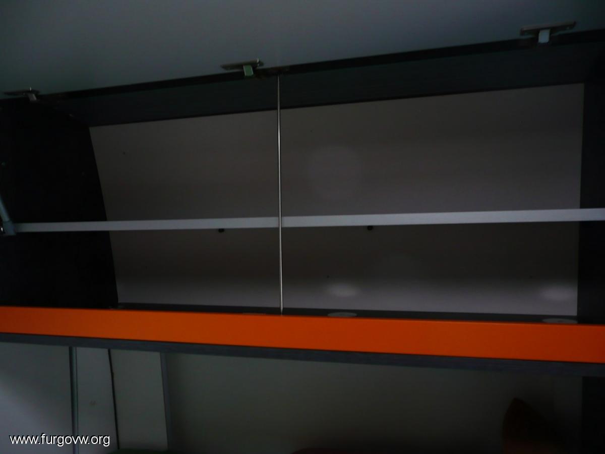

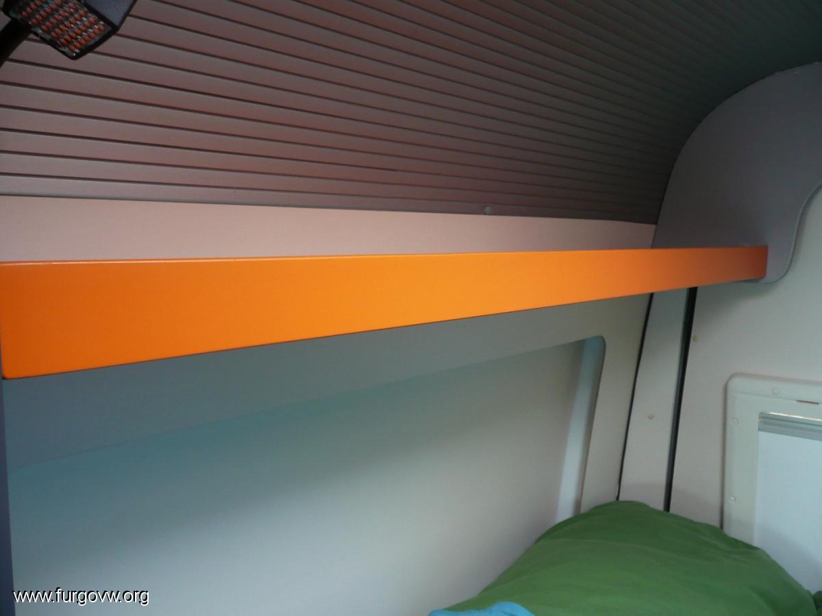

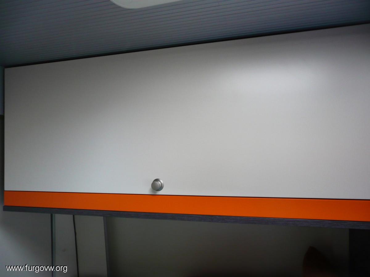

Primero, esto que parece una balda lo es, pero tambien es el apoyo de las literas.

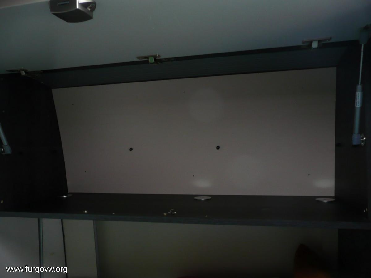

Abrimos el armario y lo vaciamos, se quita el remate naranja, la balda y esa varilla que es un pequeño refuerzo para el piso del armario.

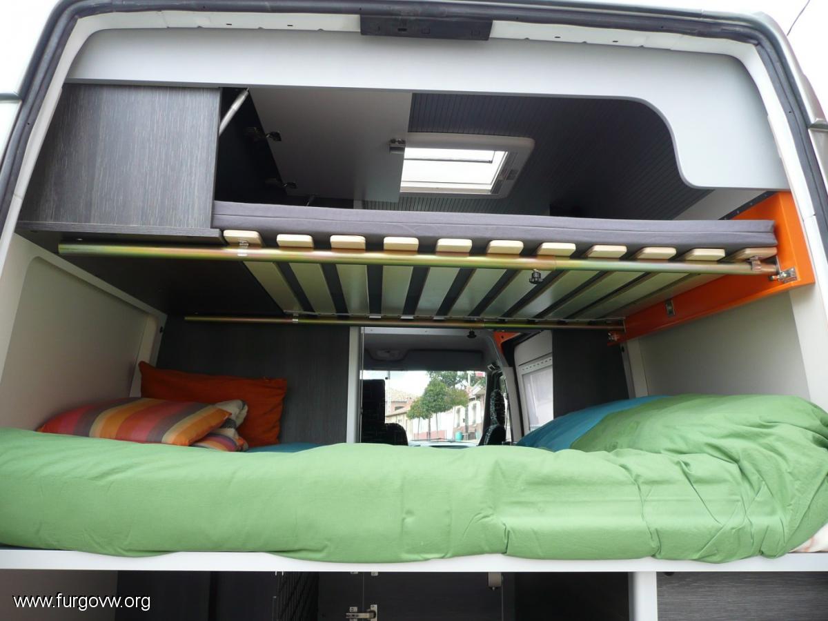

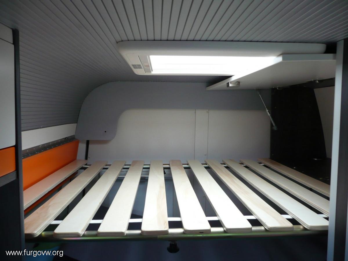

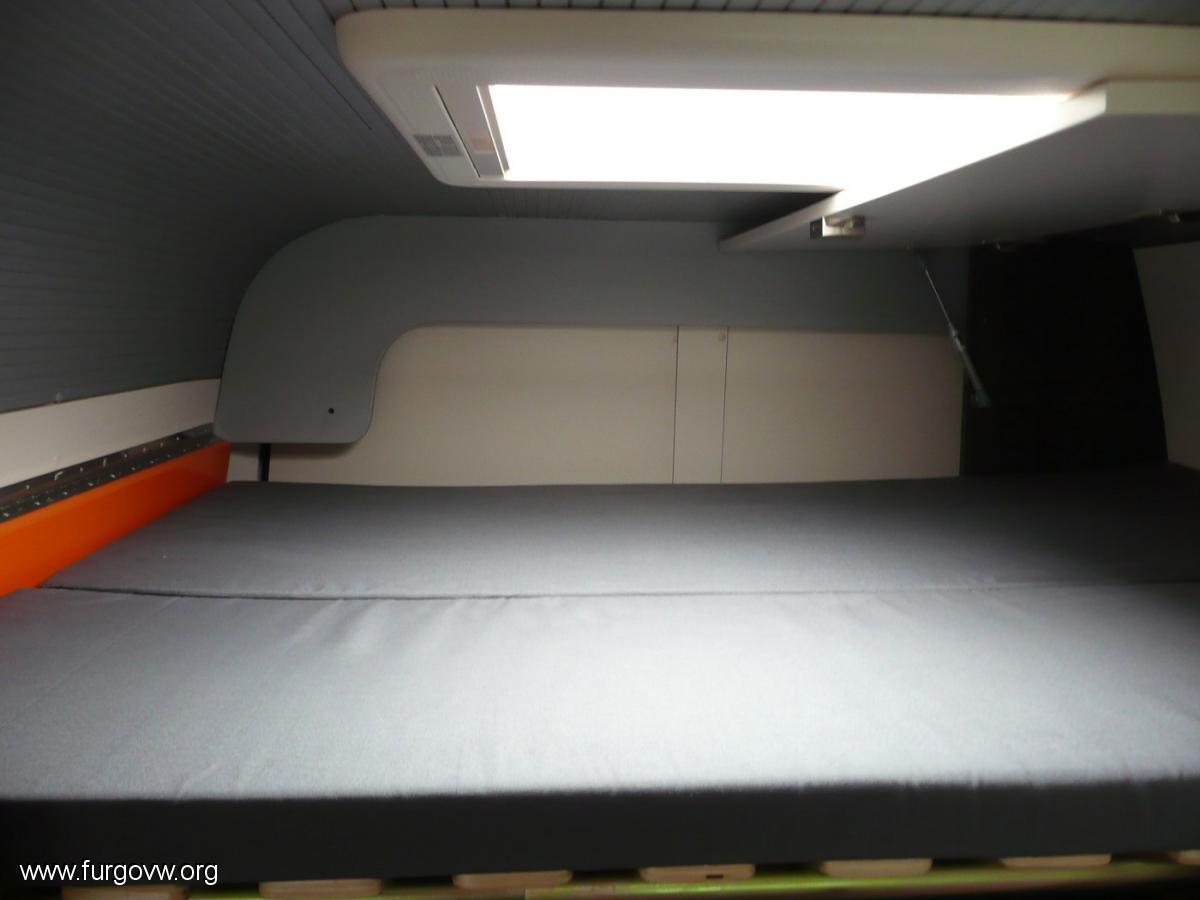

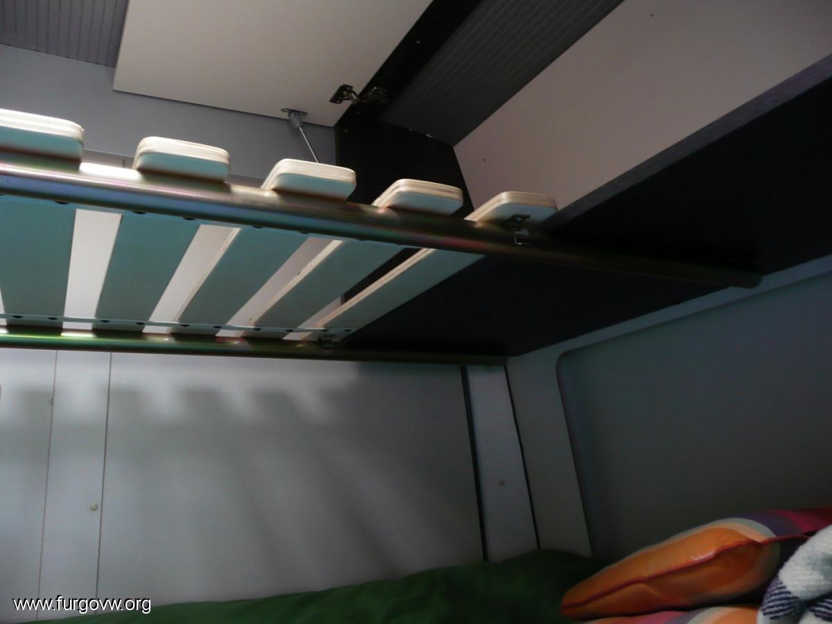

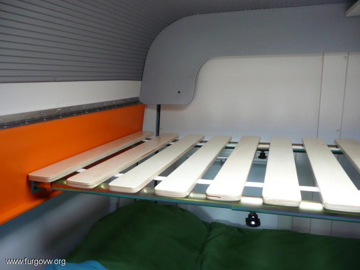

Colocamos las barras extensibles y encima el somier, primero os pongo la individual, mide 65 cm de ancho por 1,50 de largo.

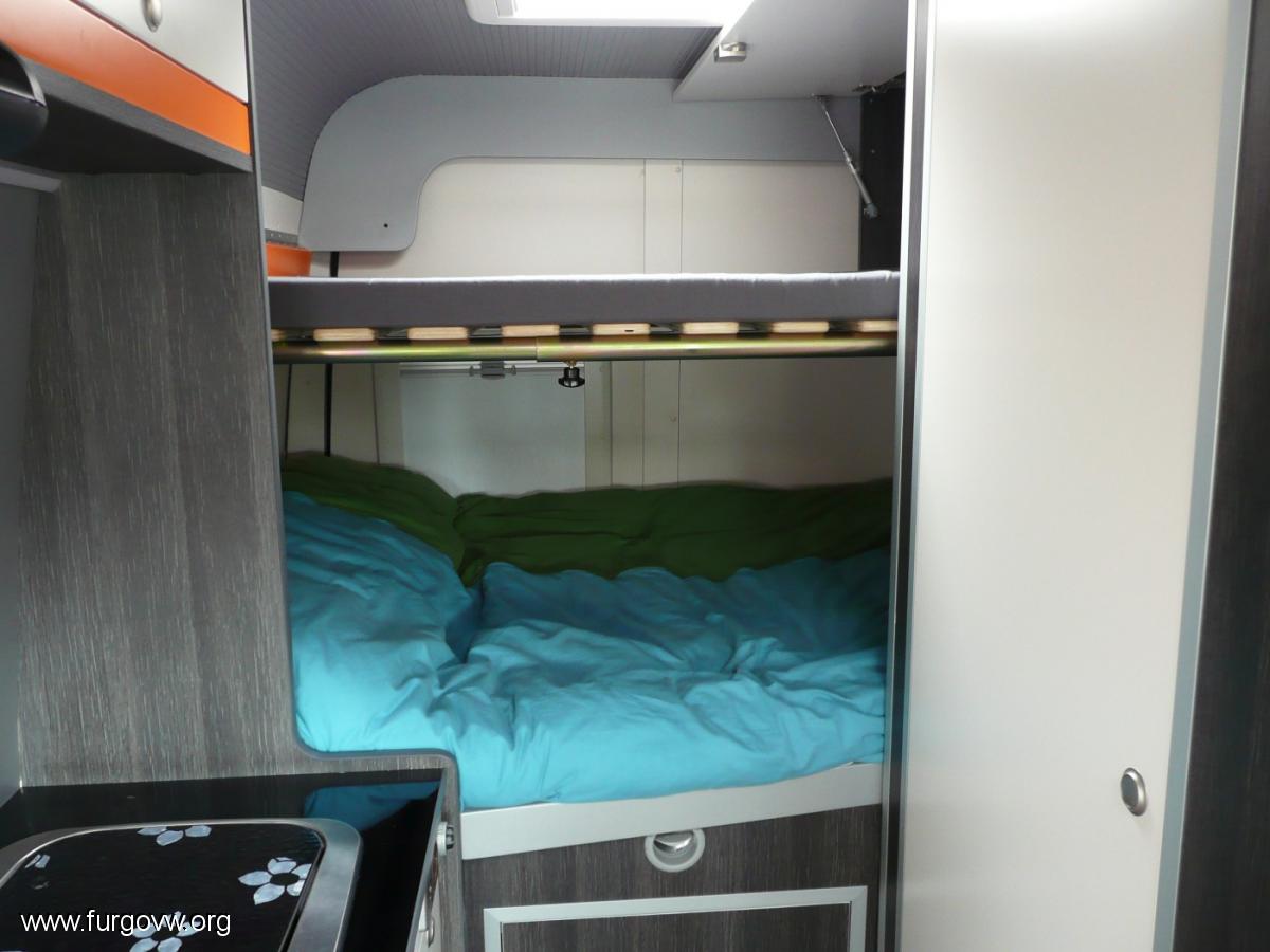

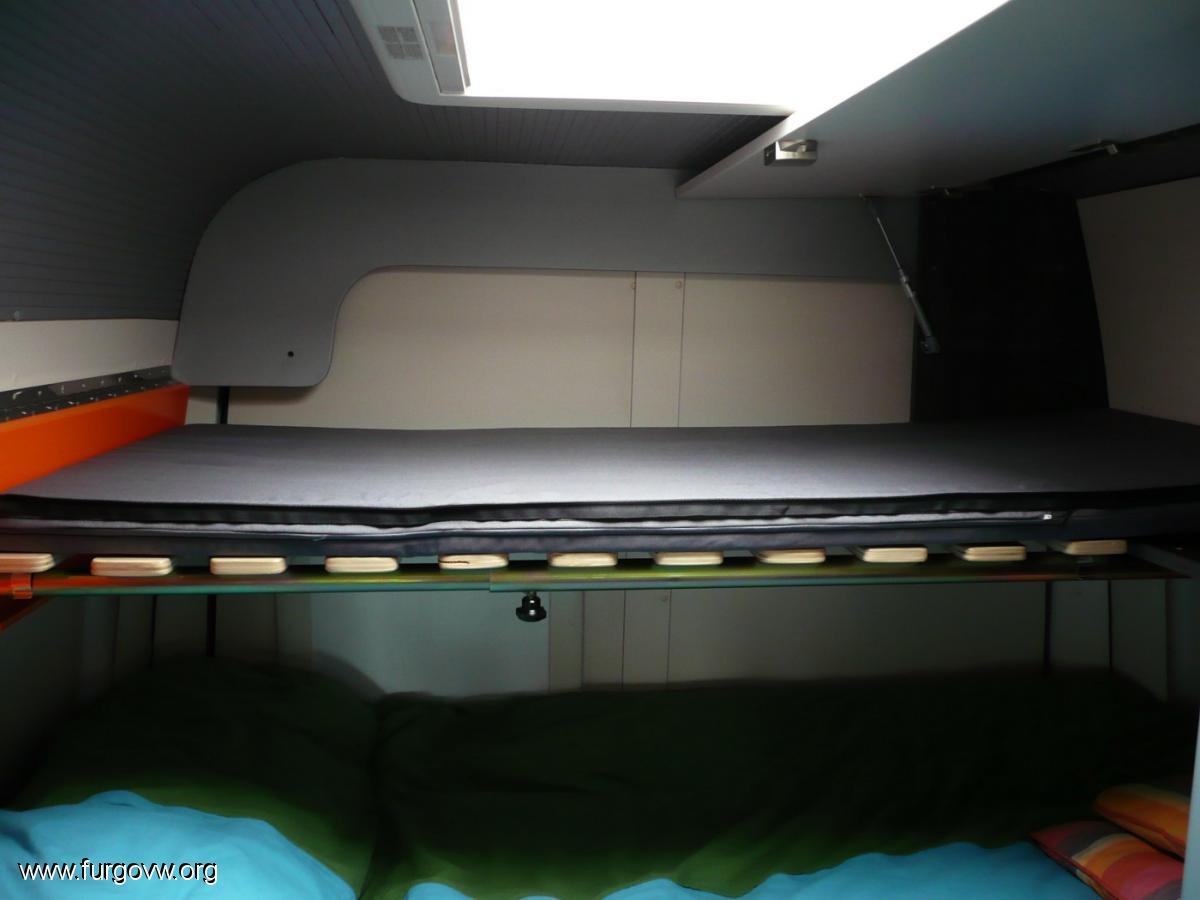

Ahora vamos con las dos, cambiamos las barras de sitio y ponemos el somier ancho, cogemos otro trozo de colchoneta de 40 cm de ancho y lo unimos con una cremallera al primero, con esto ya tenemos 1,05 de ancho por 1,50 de largo.
Claramente, con las dos literas puestas el acceso a la cama de abajo es mas complicado, pero se entra, y una vez dentro se puede uno dar la vuelta sin problema, la de arriba evidentemente no la he probado, pero hasta se puede cerrar la puerta del armario con la cama litera montada, creo que queda la cama de 1,05 de largo.
Y esto es todo, cualquier duda aqui estamos.
